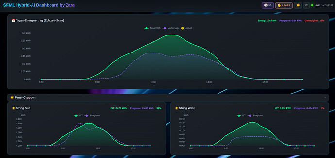

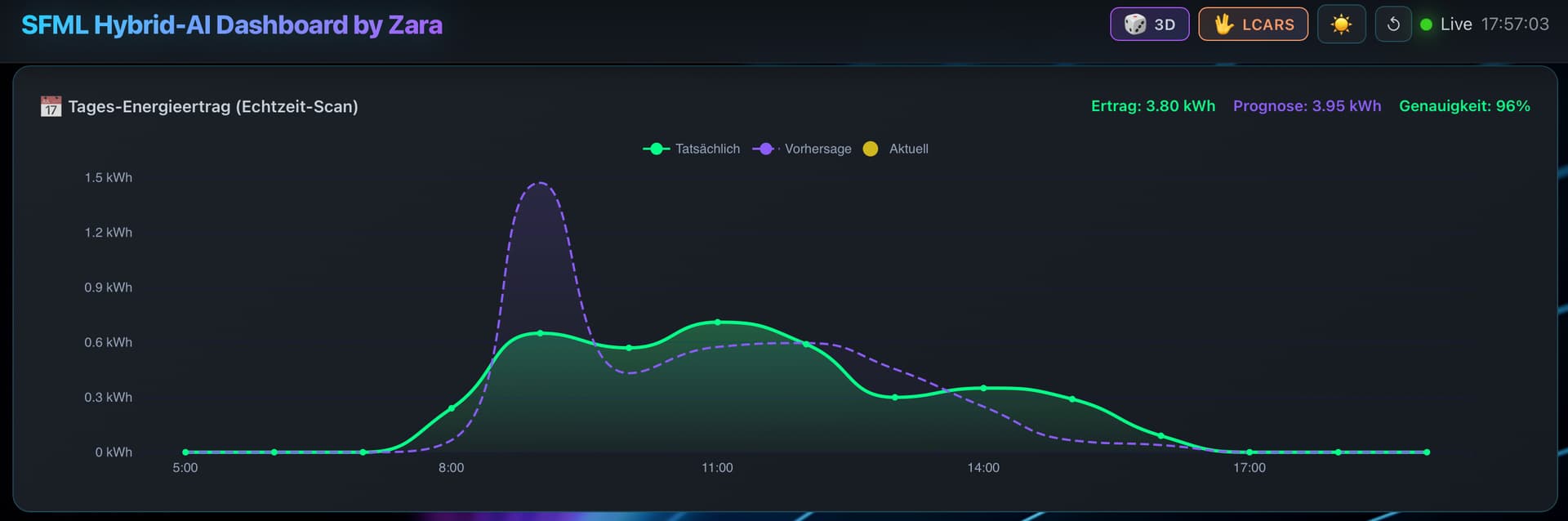

heute kommt die Prognose ziemlich gut hin

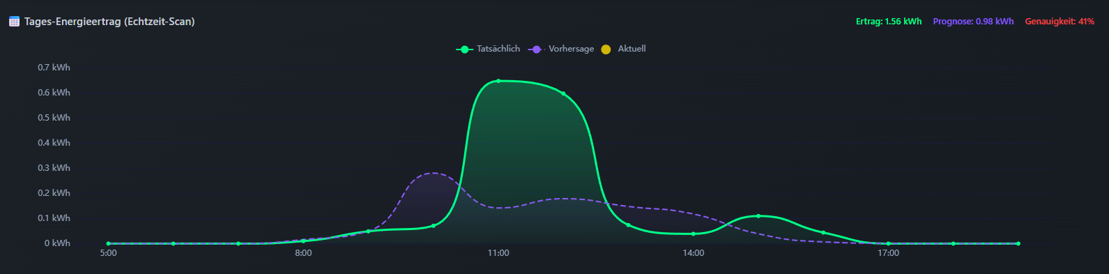

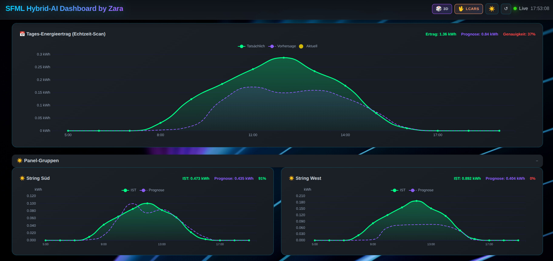

Heute bei mir (aktuell immer noch 2/3 Modulfläche vom String Süd mit Schnee bedeckt, 2 Module davon sind aber On)

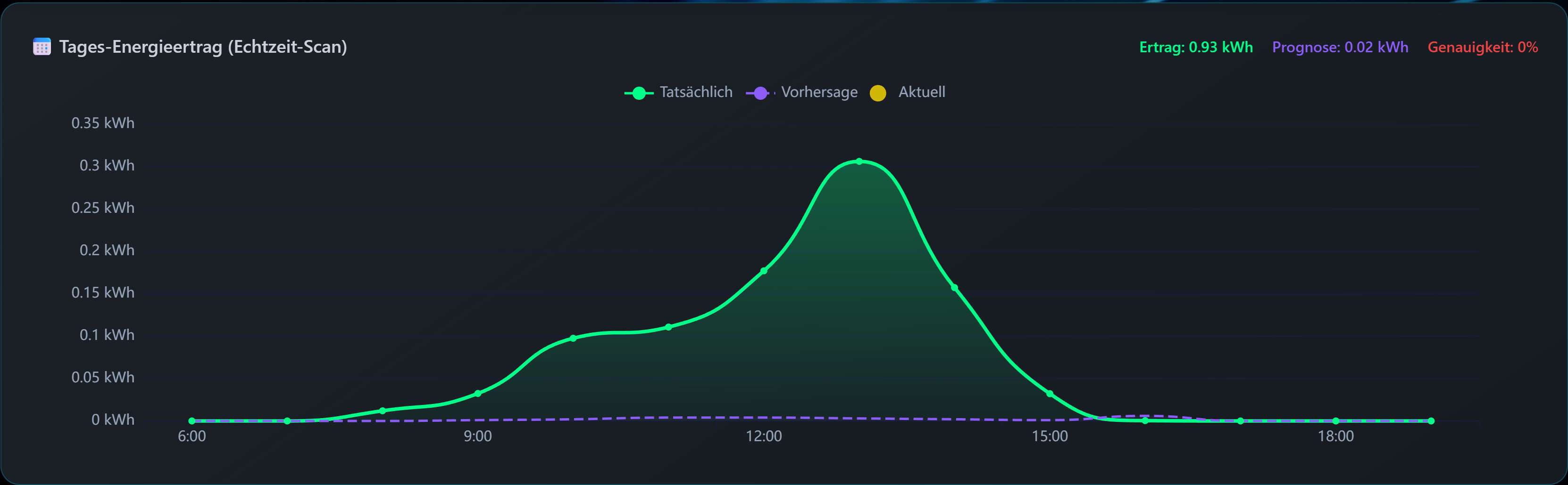

vor allem da die Prognose die letzten Tage um einiges daneben lag

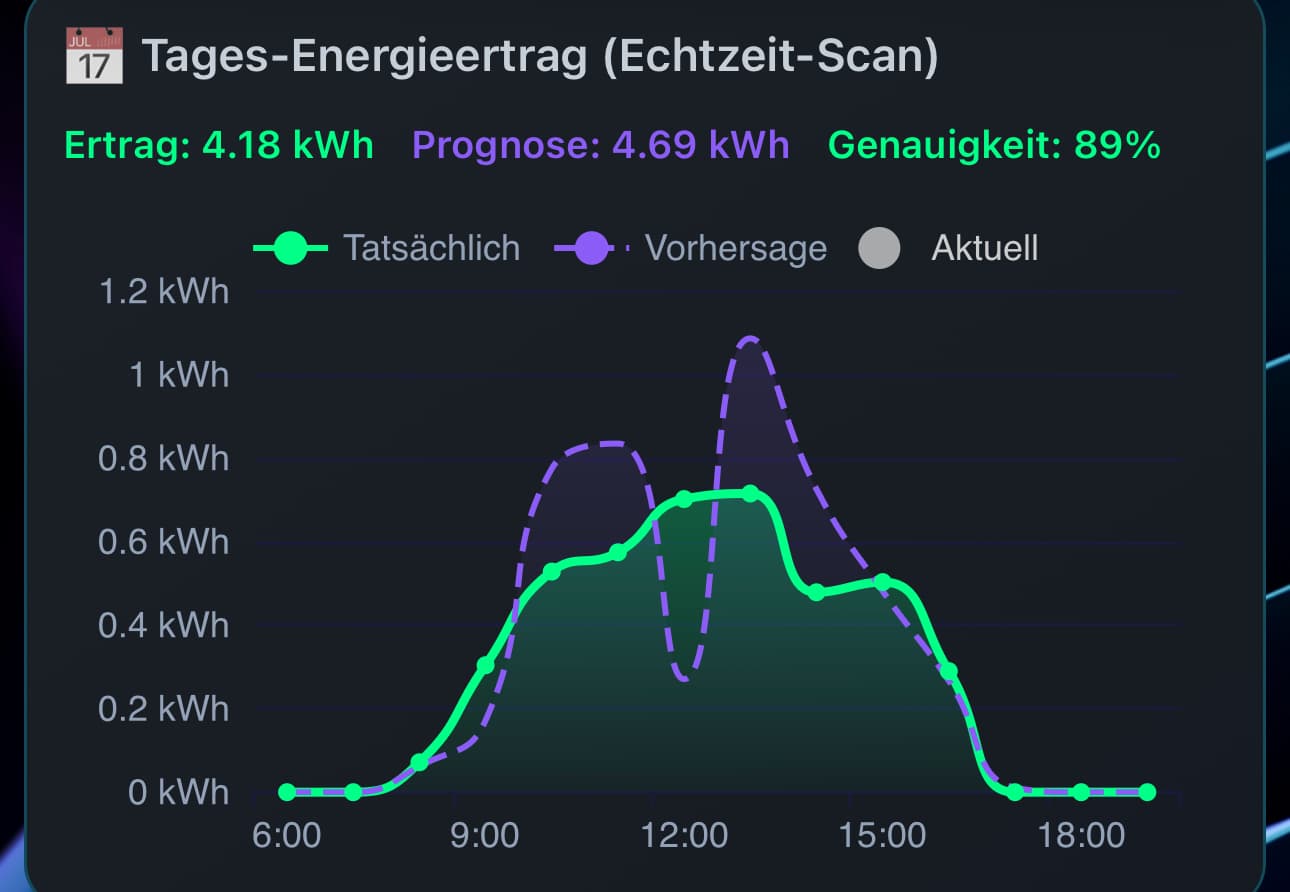

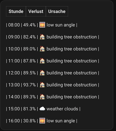

Heute schaut es so bei mir aus.
Anfänglich sehr Sonnig mit einer Regenpause und dann nochmal klarer Himmel.
Aber da ich SSO habe und ab ca. 15 Uhr sind die Module im Schatten, flacht es zum Abend immer ab.

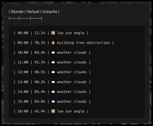

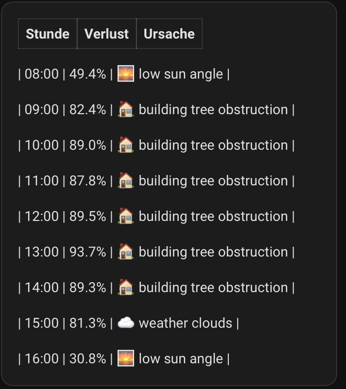

Das mit dem “building” habe ich auch. Bei mir ist aber nichts im Weg, bei Dir?

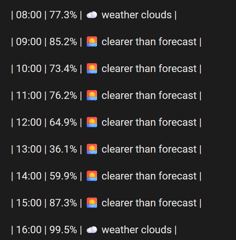

Heute so:
Das passt schon besser.

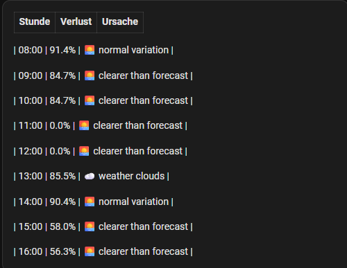

Bei mir wars heute komisch..
@Kaysen899 schaut sich mein Log mal an.
Heute gut. Die Tage davor waren allerdings eher Bescheiden
