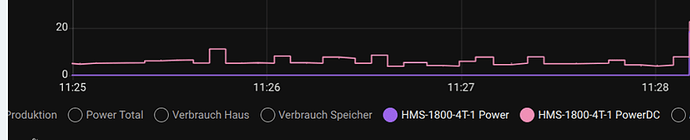

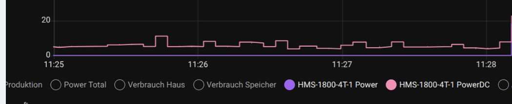

Ich brauche die Ableitungssensoren nicht bauen die liegen ja bereits vom Hoymiles Wechselrichter aus vor :wink:
Das kommt nicht vom Wechselrichter, das kommt von der DTU ;)… Kann stimmen, muss nicht.
Aber du hast ja selbst gezeigt, dass deine „Formel“ nicht passt. Und wie bereits mehrere versucht haben zu erklären: Physik lässt sich noch nicht überlisten
Da wird jedenfalls nach dieser Formel die Effizienz berechnet.
AC-Leistung/DC-Leistung*100=Wirkungsgrad
Stellt man die Formel dann um kann man den Rest ausrechnen.

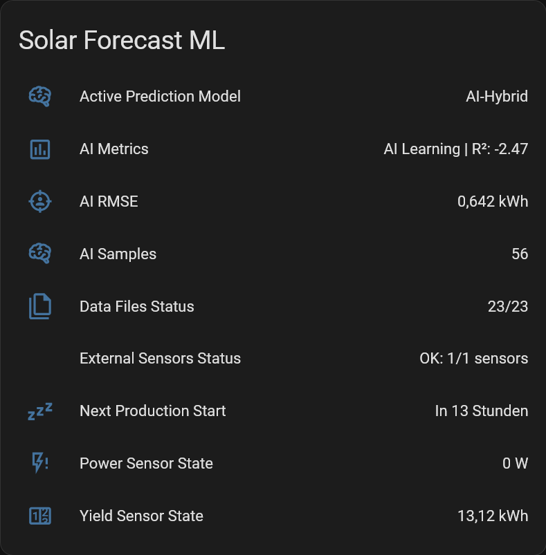

heute kam die AI in Gang…, ich hoffe mal, dass die Vorhersagen jetzt besser werden.
Alle Sensoren sind so, wie sie sein sollen, wurde ja alles beschrieben und sogar extra software entwickelt für die Sensoren (sehr genial)

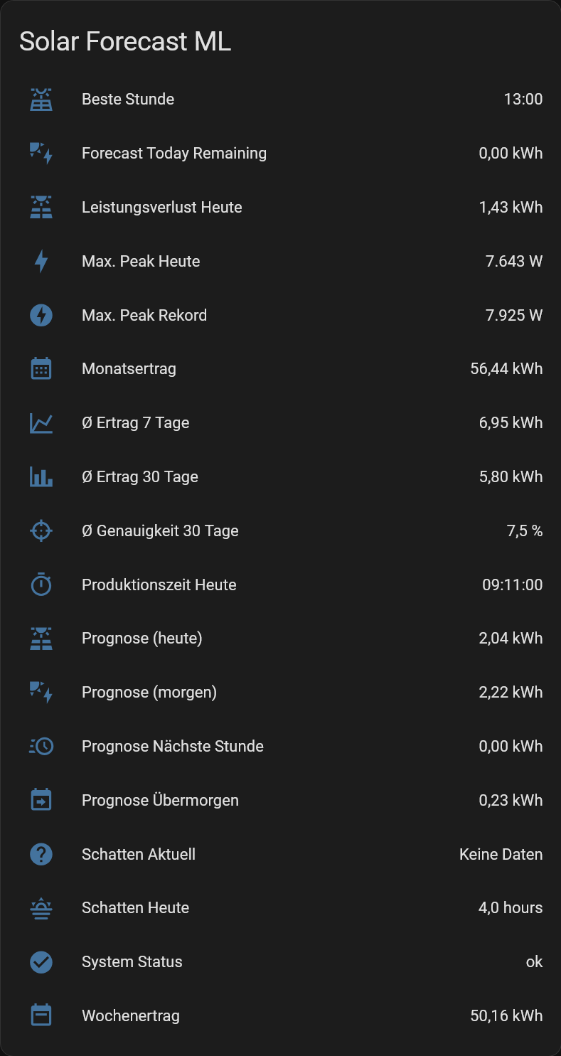

Heute war die Prognose wieder sehr stark daneben, aber seht selbst :star_struck:

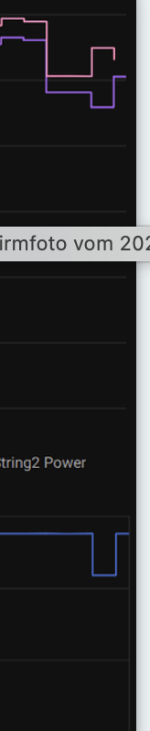

Das ist leider physikalisch nicht korrekt.. ich möchte Dir gern erklären warum:
1. Das “Einschalt-Dilemma”
Solarzellen liefern bereits DC-Leistung, sobald das erste Licht auf die Module trifft, das sieht man sehr gut in dem von Dir gezeigten Diagramm .
Der Wechselrichter (AC-Seite) startet jedoch erst viel später, wenn die Start-Spannung erreicht ist und er sich mit dem Stromnetz synchronisiert hat.
  • Das Problem: Nutzt Du AC, denkt die Integration, die Sonne sei noch nicht aufgegangen oder die Prognose liege falsch.
  • Die Folge: Das System korrigiert die Prognose fälschlicherweise nach unten, obwohl die Zellen längst produzieren. Der interne Schalter im Code “on/off” schaltet zu spät und falsch!

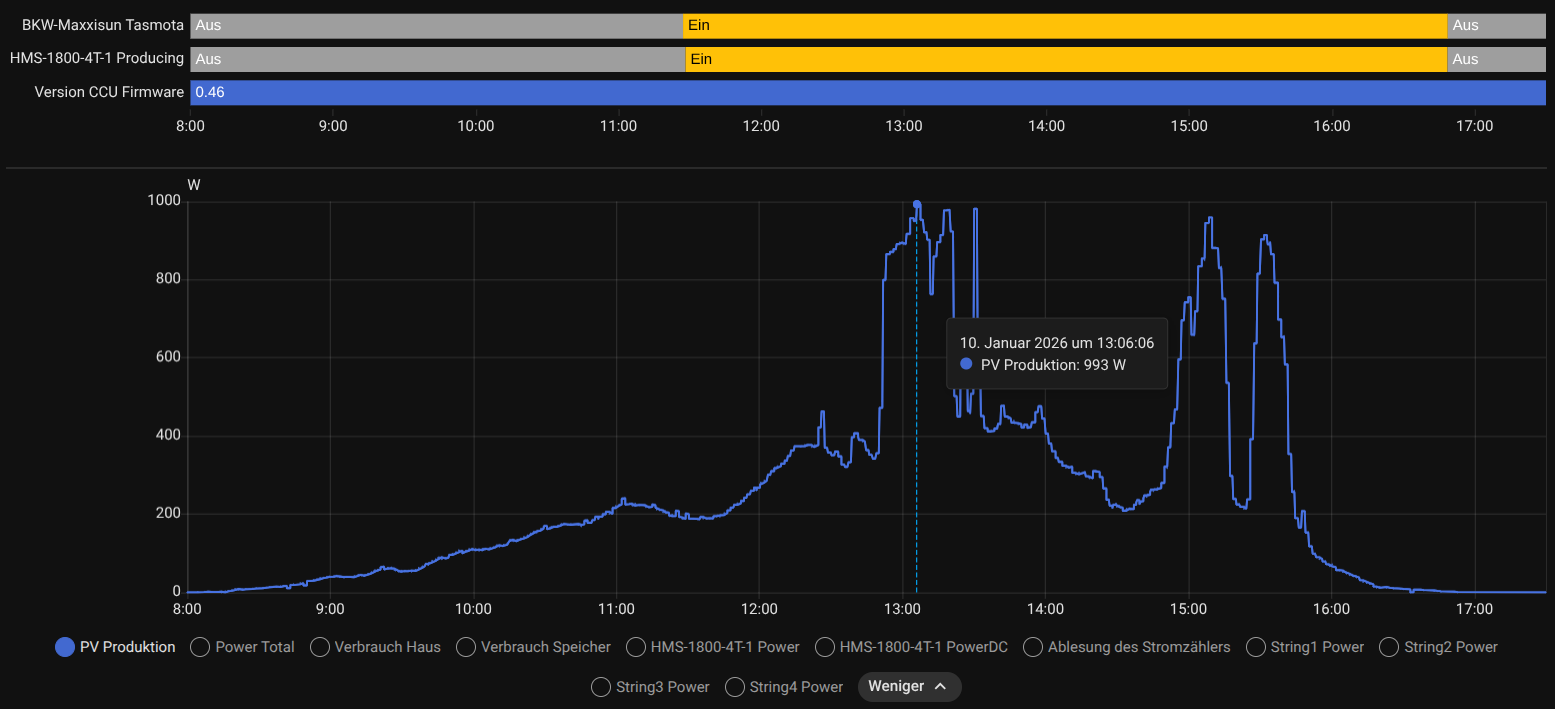

So lange der Speicher nicht voll ist werden die Module auch nicht abgeregelt und alles wird gespeichert oder verbraucht, könnte im Sommer aber zum Problem werden wenn der Speicher ab 13:00Uhr voll ist, deshalb brauche ich eine zuverlässige Prognose um zu solchen Zeiten gezielt Strom zu verbrauchen.

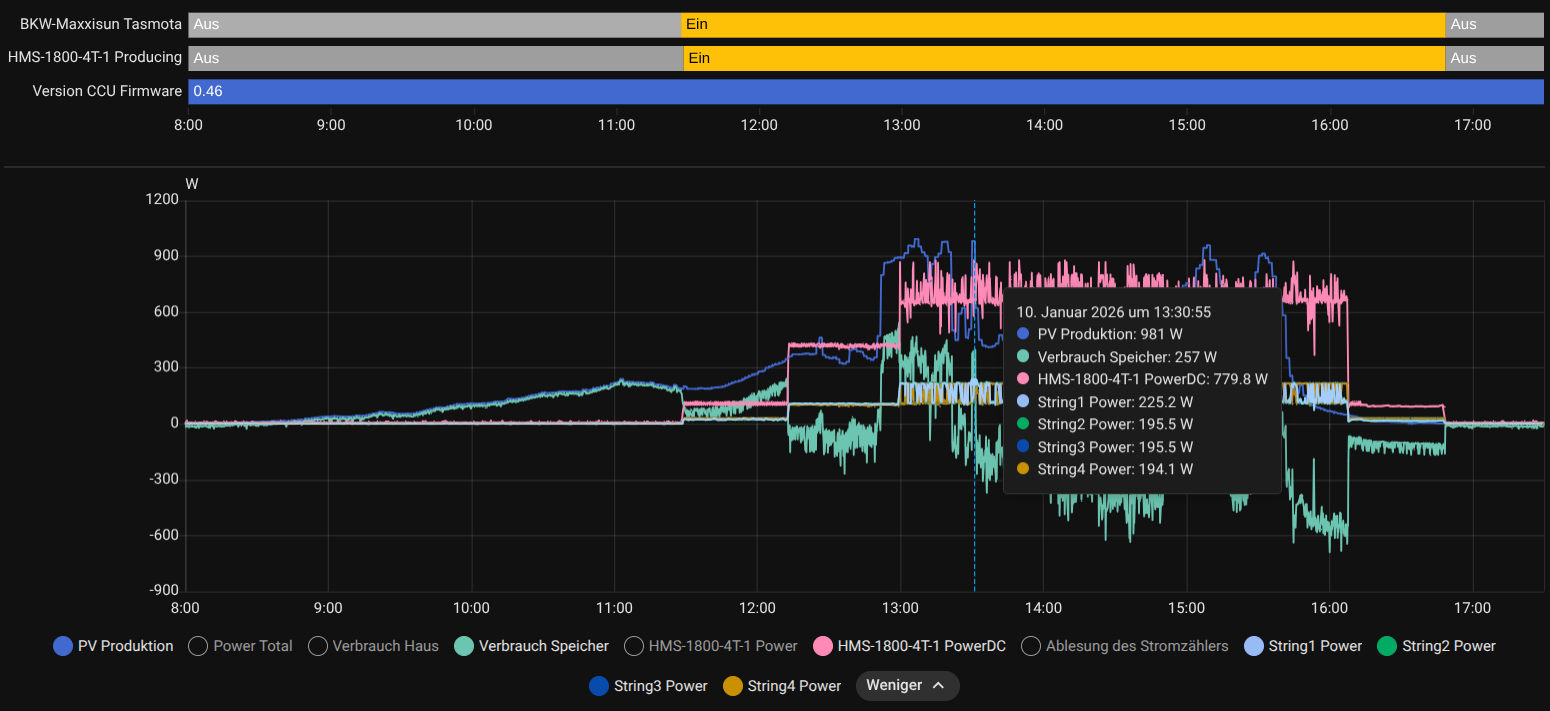

Das ist die Tagesertragskurve von Heute, Sensor PV Produktion, gleicher Zeitraum wie 2441
Darum geht es leider nicht, das Problem ist wie oben beschrieben und du hast auch selber den Beleg dafür geliefert :frowning:
