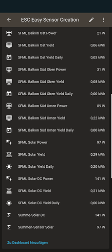

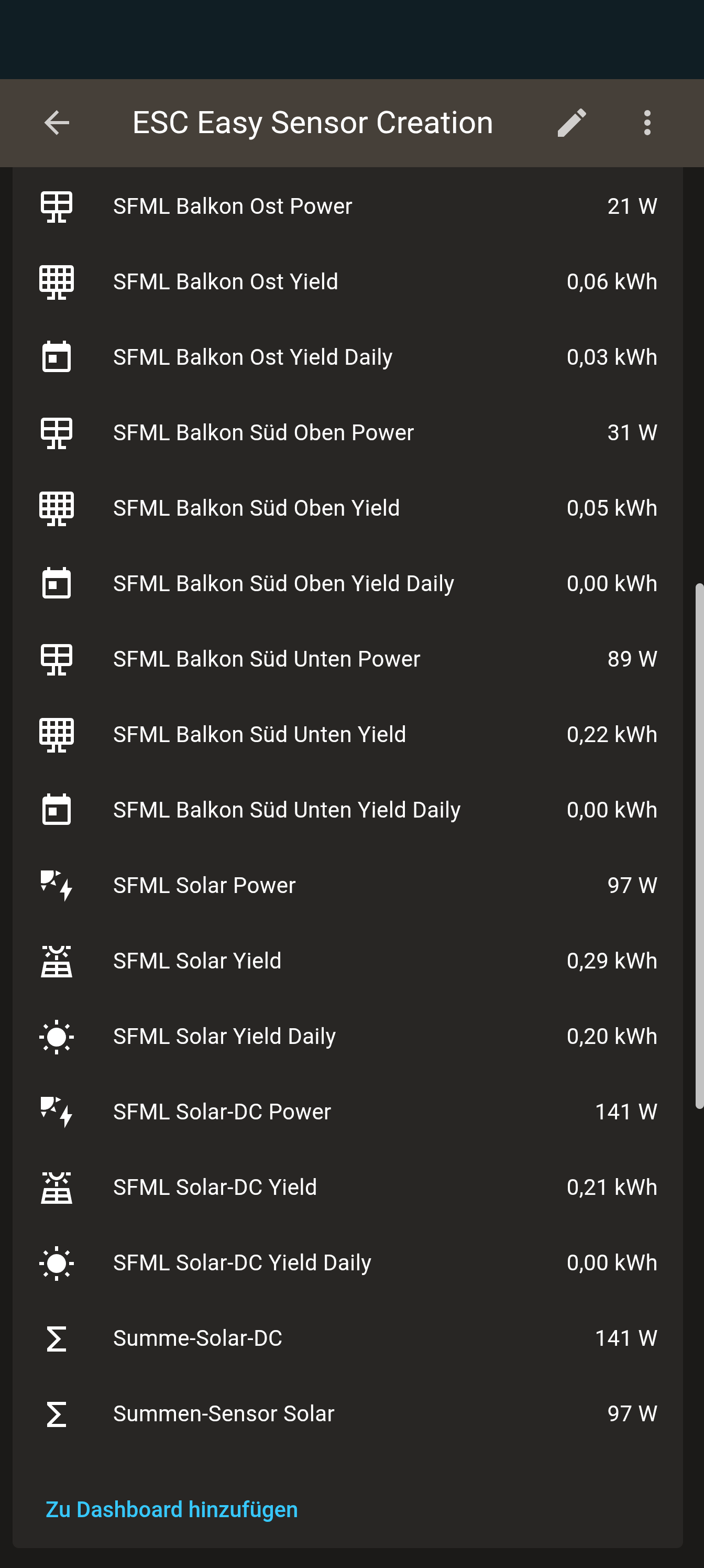

Nun hab ich mir gestern Abend noch mit “ESC Easy Sensor Creation” noch die SFML-Sensoren erstellt. Der Sensor “DC-Power” zeigt mir wie gewünscht die aktuelle DC-Leistung an, der Sensor “DC Yield” den Ertrag in kWh (aktuell 217 kWh). Der Sensor “DC Yield Daily” zeigt aber immer noch 0,00 kWh an. Hat jemand eine Idee woran das liegen könnte?

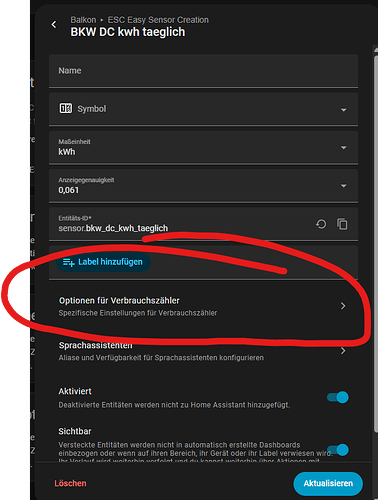

Zeig mal was beim Daily konfiguriert wurde. (Sollte ein Vebrauchszähler sein)
@Kaysen899
Wo finde ich denn die Infos dazu? Wie gesagt wurde der Sensor durch “ESC Easy Sensor Creation” erstellt und bei den Helfern finde ich nix dazu…

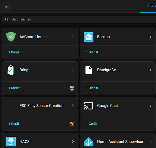

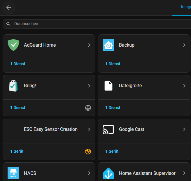

die erstellten Sensoren von ESC findest du unter den Integrationen
OK, sorry, das wusste ich, aber für die einzelnen Sensoren finde ich dort keine Einstellungen…

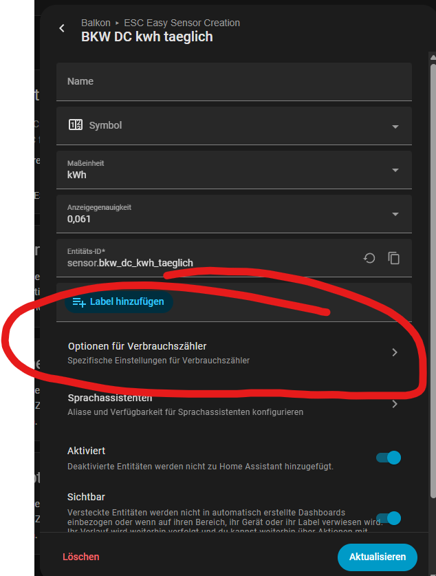

findest du hier
Ist dort der richtige Yield Sensor eingetragen?
Und wenn es nicht passt, löschen und einen eigenen erstellen.

ich habe mal testweise über ESC erstellt.
Hier funktioniert es.
Yield und Daily Yield läuft.
Tatsächlich kann man den Verbrauchszähler dort nicht konfigurieren.
ggf. den einen sensor löschen und einen neuen Daily Yield erstellen.

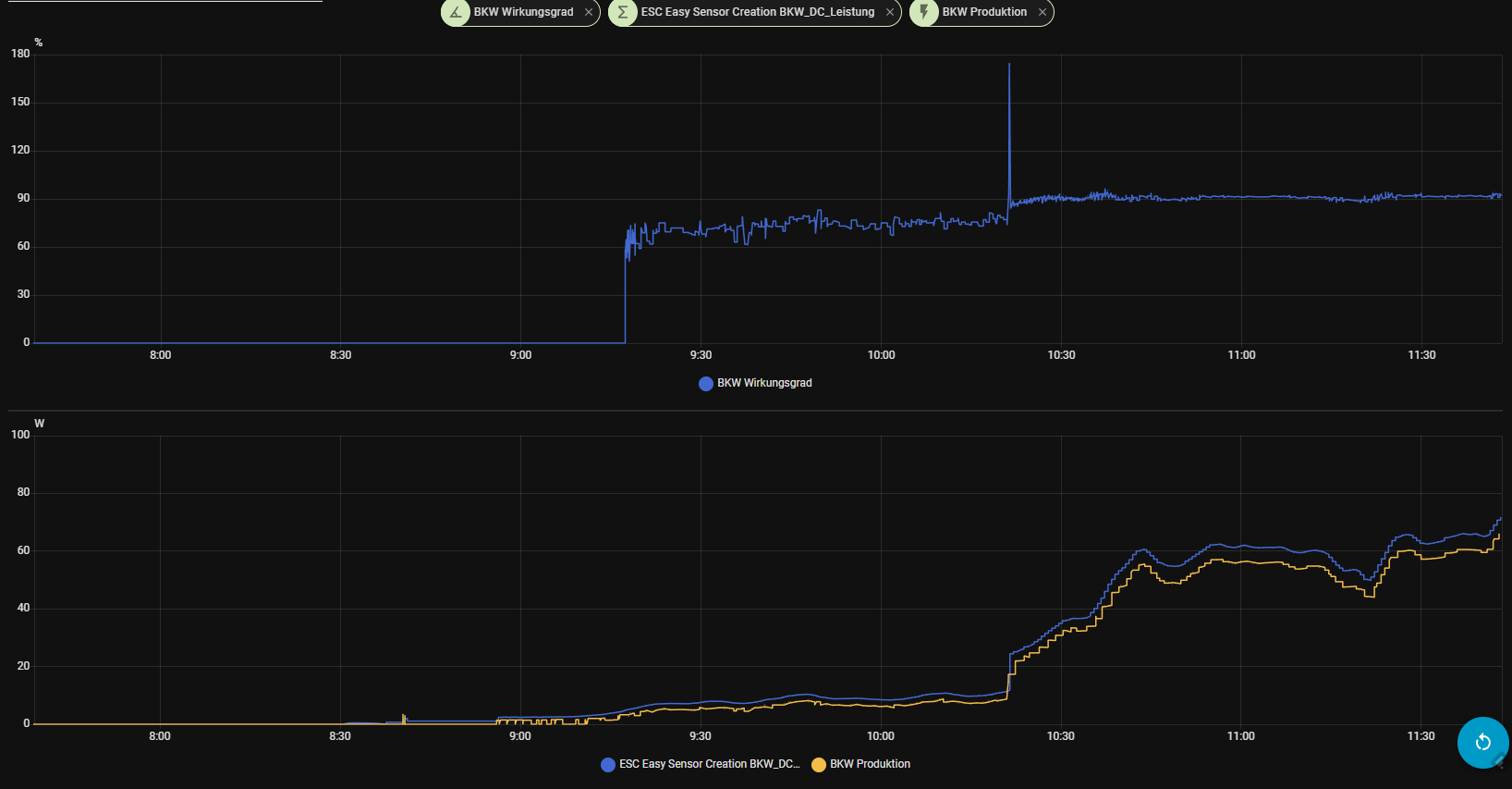

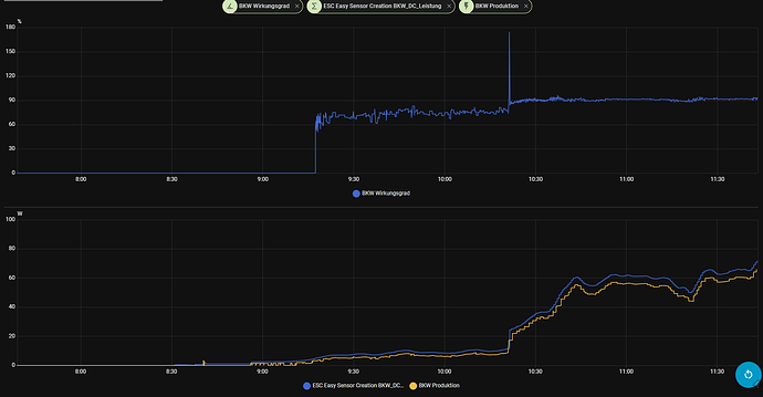

Mein HMS-800W-2T sollte auch ca. 95% Wirkungsgrad haben, aber da ich die AC Seite an der Steckdose Messe und dazwischen noch ein 10m AC Kabel ist, verschwindet im unteren Bereich schon einiges.
Habe mir mal noch ein Template gebaut, was den Internen Wirkungsgrad ausrechnet, aber der Sensor muss noch etwas laufen.

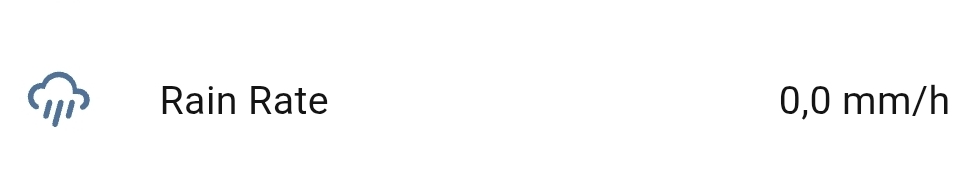

Kurze Frage, da ich gerade meine Ecowitt draußen angeschraubt habe:
Welchen Regensensor habt ihr eingetragen?
Muss da einer mit mm/h rein in der Konfiguration?

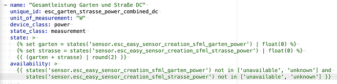

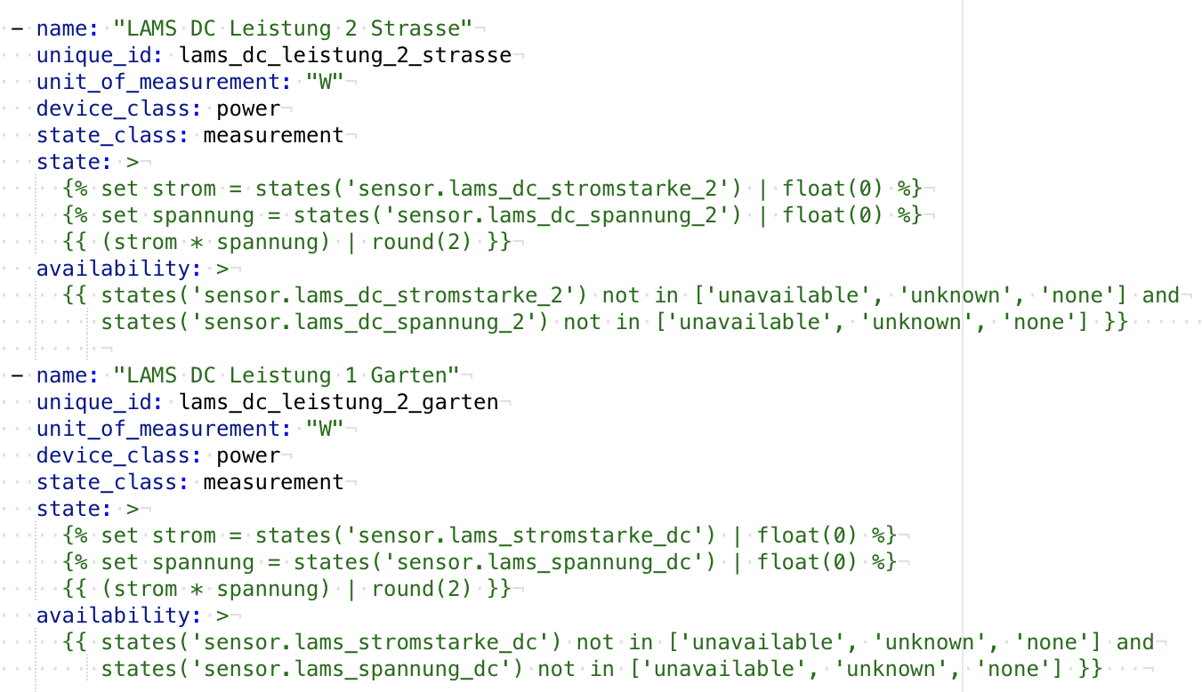

Wenn es per Modbus geht ist doch super. Dann zeiht man sich die paar Sensoren und fertig :man_shrugging:
verstehe das Problem nicht, wenn du die Möglichkeit hast, die DC werte zu berechnen.
ist doch Super, ob da nun 2-4 weitere Sensoren mitlaufen, ist für HA kein Problem.
Habe geschrieben, dass das meine(!) Meinung ist. Bisher gehe ich über die Solar API und fange jetzt nicht an, auch noch Modbus einzurichten. Kann jeder machen, wie er will.

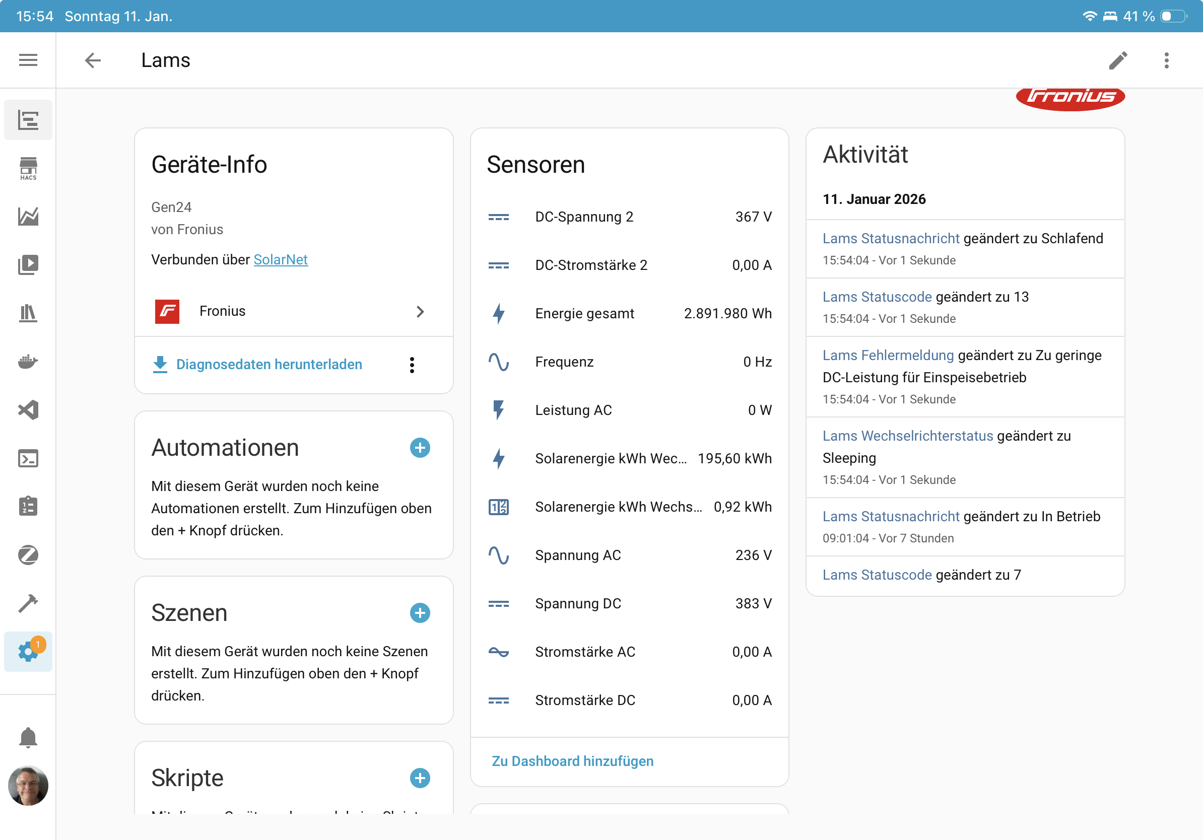

Also mein Fronius Wechselrichter liefert DC Werte ohne zutun.

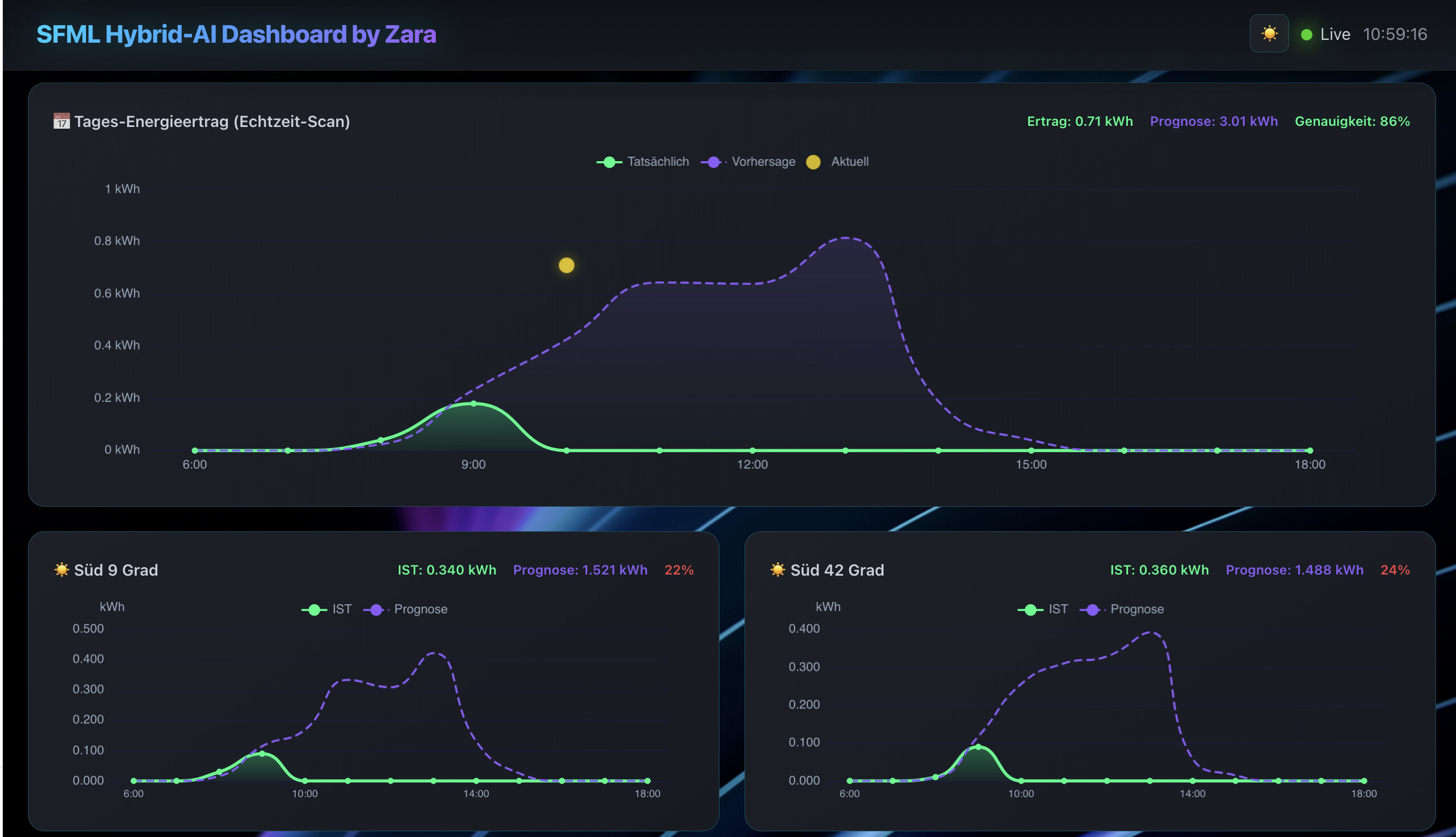

@Tom-HA ich hab mal eine Frage.
Meine Produktion ist immer deutlich höher als die Prognose, kann es sein, das das mit der KI noch besser wird?
Ich habe da nämlich eine vermutung, wir haben Schnee und kann es sein das die Prognose dann davon ausgeht, das die Produktion niedrig ist, weil Schnee auf den Panelen ist? Das ist aber halt bei mir nicht der Fall, da ich eine PV Anlage am Zaun habe und so kein Schnee auf den Panel liegt. Kann es sein das die KI das noch lernen muss einfach?
