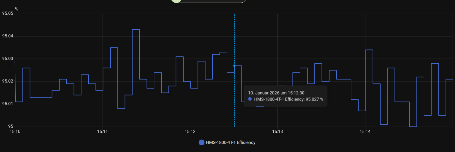

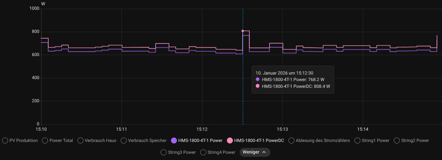

Wer aktuell nur die AC Werte vom Wechselrichter hat könnte eventuell mit dem Wirkungsgrad des Wechselrichters eine Rückrechnung von AC nach DC machen.
Hier mal ein Beispiel von mir, ich habe die Daten aus dem Hoymiles in AC und DC vorliegen (per OpenDTU) und dieser ist im Datenblatt mit einem Wirkungsgrad von 95% angegeben.
Der DC-Wert von 808,4W und der AC-Wert von 768,2W ergeben nachgerechnet einen Wirkungsgrad von 95,02721425%
Das sollte doch genau genug sein um bei anderen Herstellern eventuell mal eine Rückrechnung vom AC zu DC zu testen ob die Genauigkeit ausreichend ist.

Dann musst du den aktuellen Wirkungsgrad aber auch kennen und könntest damit zur Laufzeit umrechnen.

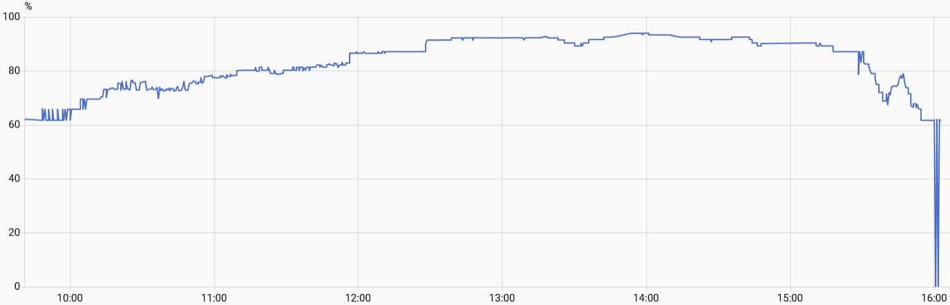

Im Winter mit Schnee oder im Sommer mit ordentlich Verschattung wird das mit einem pauschalen Faktor aber nix.
Hier mal die Grafik von einem Huawei Wechselrichter die letzten Tage mit Schnee:

Der Wirkungsgrad der Wechselrichter ist extrem davon abhängig in welchem Lastbereich sich diese bewegen. Bei wenig Licht ist der Wirkungsgrad halt „mies“ und ändert sich bis hin zur Vollast. Daher ist eine einfache Rechnung „95% Wirkungsgrad“ Mist :wink:

Ich habe oben in meinem Beitrag noch den Wirkungsgrad zur gleichen Zeit mit reingestellt zum Vergleichen, es kommt 100% das gleiche Ergebnis heraus.
Die Hersteller werden ja auch das Rad nicht neu erfinden und mit bestehenden Daten gewisse Sachen Berechnen/Umrechnen :wink:
Nochmals: ich kann dir sagen, dass sich die Werte zu 100% nicht identisch verhalten KÖNNEN! Das geht physikalisch nicht. Der Wirkungsgrad IST immer unterschiedlich.

Der Huawei stellt eh die DC Entiäten zu Verfügung.
Die Werte habe ich.
Ich wollte dir mit dem Screenshot nur zeigen, dass eine Umrechnung mit festen Faktoren nicht möglich ist.

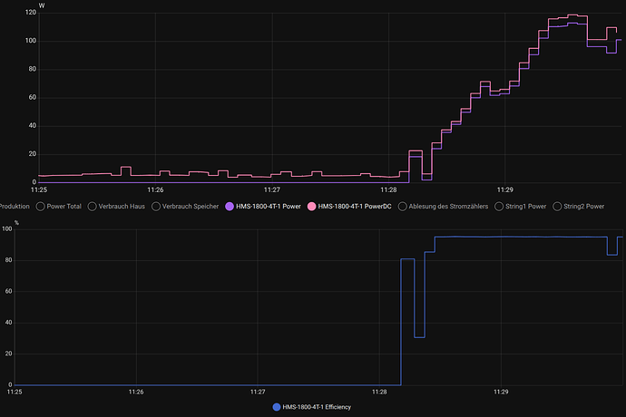

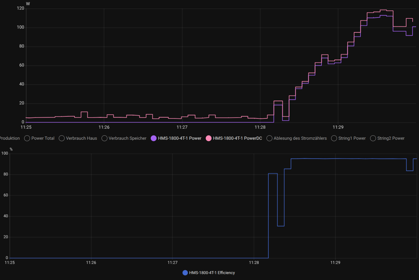

Das soll heißen das die orginalen Hoymiles Daten falsch sind oder falsch berechnet werden :thinking:
Ich kann zu jeder Zeit von AC nach DC oder von DC nach AC umrechnen und bekomme genau die Werte heraus die Hoymiles darstellt (siehe Screenshots im oberen Beitrag)
Hier noch mal ein Start vom Hoymiles WR heute Mittag als der Schnee weg war.
Wenn ich dein Diagramm richtig lese.. War schon DC da, als noch kein AC Output vorhanden gewesen ist - richtig?
Auch sehe ich genau das was ich gesagt habe AC ist geglättet. Auch am Ende.. DC steigt AC fällt im selben Moment.. dein Diagram bestätigt genau das was ich sagte.. ins Blaue angenommen, da ich nicht weiß was Du da gerechnet hast…
Es ist nun mal leider einfach Physik.. :frowning:
Bei DC muss ja erst die Startspannung erreicht werden, dann wird der WR zum Netz syncronisiert und speist dann erst AC ein.
