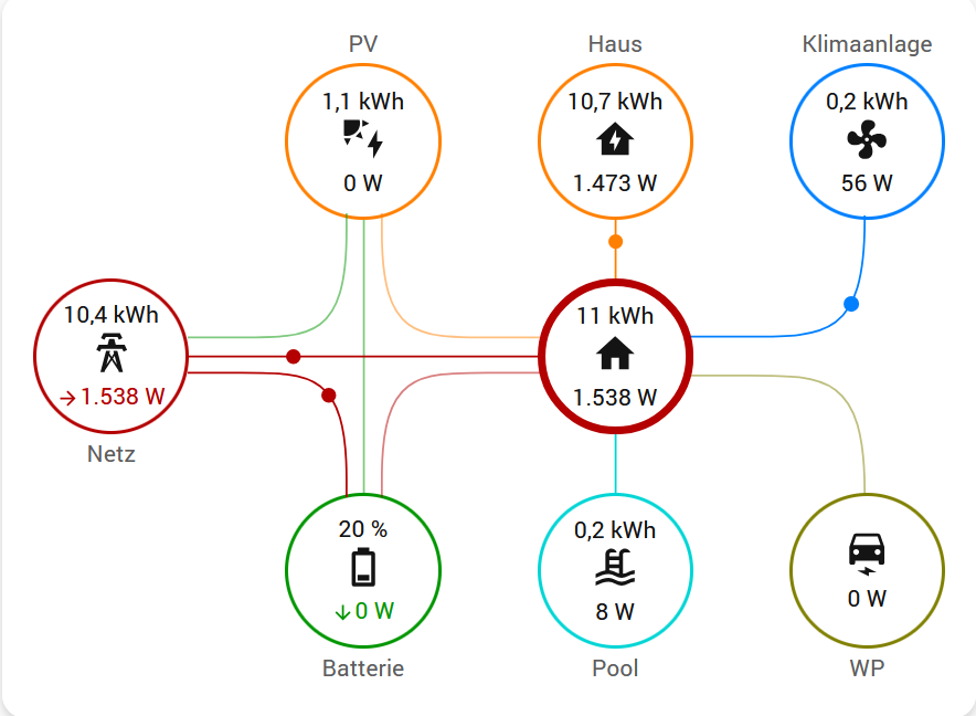

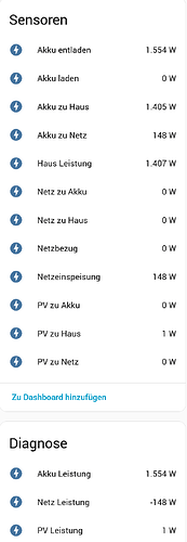

So sieht es bei mir aus, auch nicht unübersichtlich.

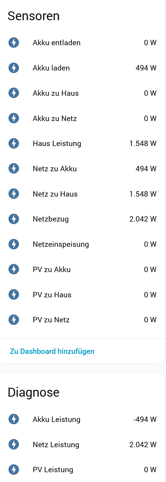

Zu dem Punkt der Sensoren:
Ich werden aus Genauigkeitsgründen keine eigenen Berechnungen von kWh und / oder ähnlichen Dingen durchführen. Das kann HA besser!

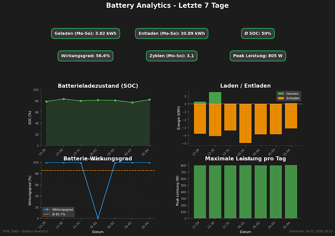

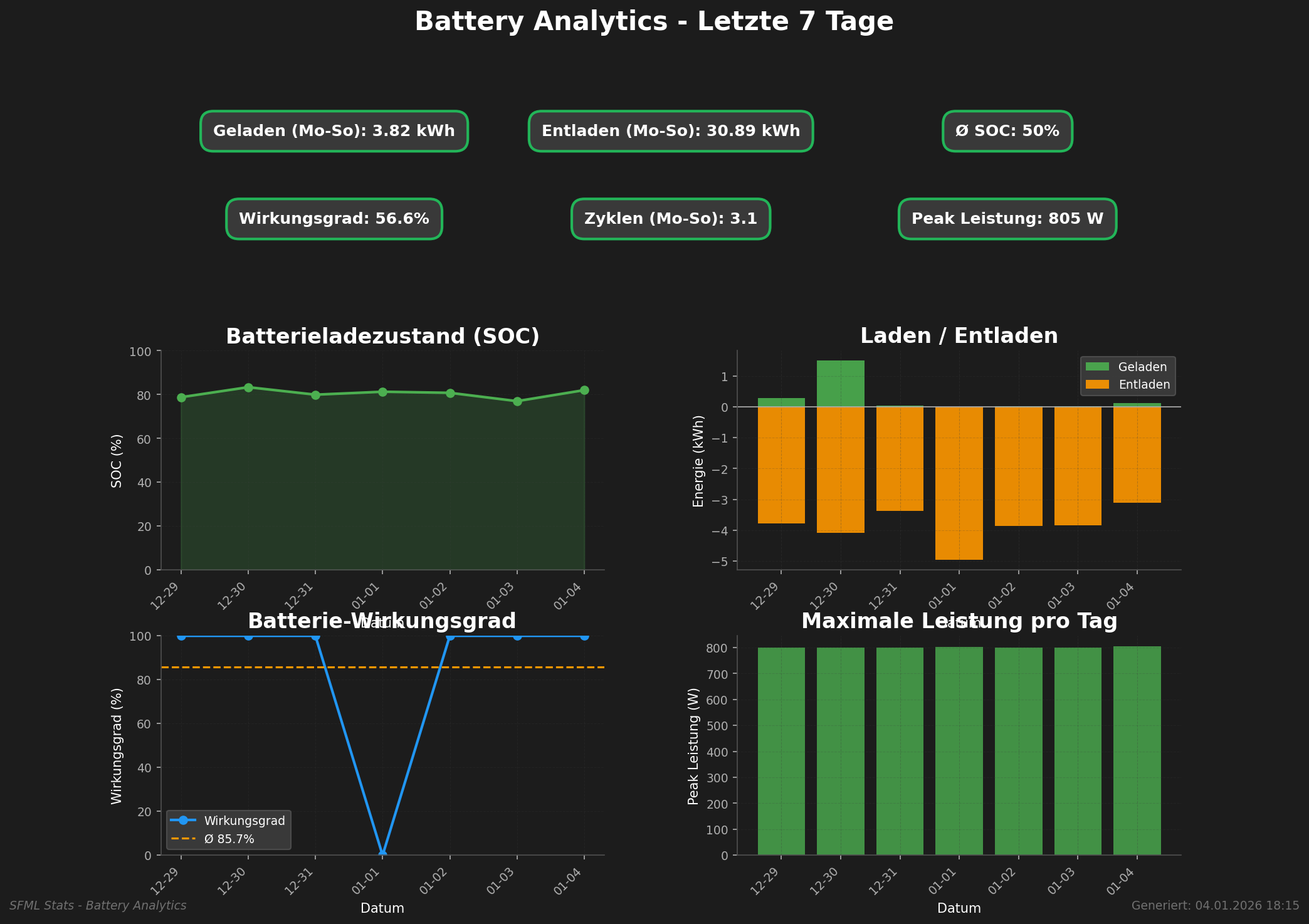

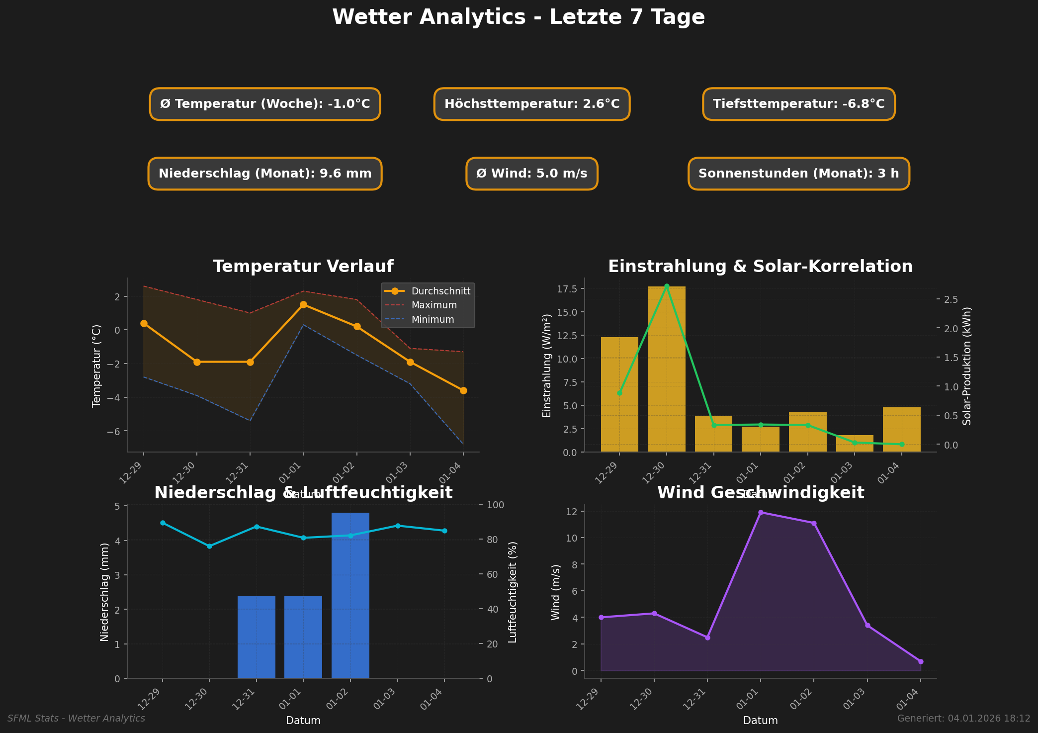

Ein absoluter Mega-Punkt das NUR SFML STATS ( LITE kann das nicht auf Grund der Einschränkungen) kann ist das erzeugen und automatische Downloaden von grafischen Übersichten wie diese z.B. (exemplarisch) ich kenne keine Integration die das kann!
Oder Akku-Statistiken:

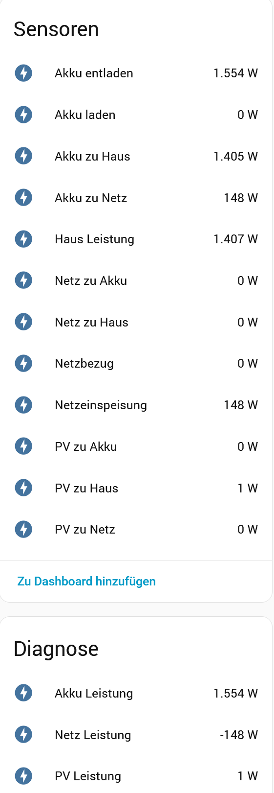

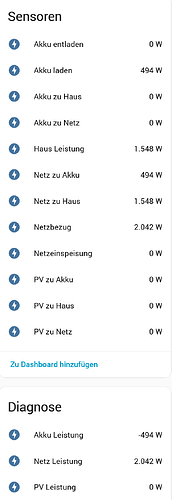

Hab es aus Interesse auch getestet, obwohl ich alle Sensoren habe.
Alles richtig berechnet (naja, PV kann ich gerade nicht testen :face_with_raised_eyebrow: ). Sehr schön gemacht, da super einfacher Assistent und super dokumentiert, genau wie im HA-Energie-DB, ideal! Das gleiche für die Energien wäre jetzt noch perfekt, dann sind die Sensor-Diskussionen endgültig vom Tisch. Anmerkung: Auf Energie-Ebene habe ich es auch noch nicht selbst gemacht, da hat mir bisher die Darstellung im Energie-DB gereicht.

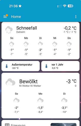

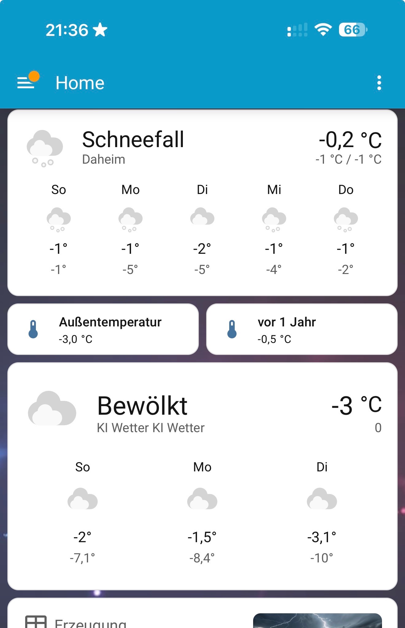

Kleines Update zum Wochenende-Ende…
Die Wetter Integration skaliert korrekt auf Mobilen Endgeräten und fügt sich nahtlos in jedes Home Assistant Dashboard ein. Die Prognose-Tage habe ich vorerst auf 3 Tage begrenzt, da sie danach zu ungenau wird.
  • Da die Integration den HA-Standards für Wetter Integrationen folgt, ist kein “Rumfummeln” nötig.
  • Sie kann ganz normal als Wetterkarte hinzugefügt werden. Sie wird von HA auch als vollwertige Wetter-Integration erkannt - ohne etwas machen zu müssen.
  • Sie wird automatisch mit dem nächsten Update ausgerollt und ist abhängig von den vorhandenen Lerndaten der KI`s in SFML sofort einsatzbereit.
  • Ein weiterer Vorteil, die Wetterdaten werden gespeichert und sind somit auch historisch einsehbar - etwas das Wetter Integrationen sonst nicht bieten.
iPhone-Ansicht HA App:
Oben: HA Wetter
Mitte: EcoWitt Sensoren
Unten: ML Wetter
Man sieht ganz gut den Unterschied zwischen regionalen und lokal berechneten Wetterdaten.
