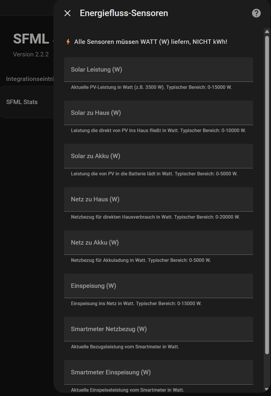

der config-flow vergleich sind nur die Sensoren die Du abfragst und wie ich sie abfrage. Ich frage noch weitere Sensoren ab um eine klare Differenzierung zwischen den Energieflüssen zu haben. Tricky sind Systeme mit Akku, die auch noch parallel Laden können oder Laden und gleichzeitig abgeben können. Ich erkläre Dir gern persönlich wie ich das gelöst habe.

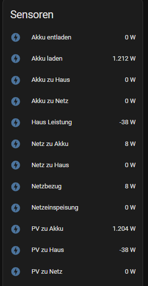

Hi Zara,
ich glaube da gibt es eher ein Vorzeichen Problem :wink:
Die 212W müssten bei Akku entladen stehen, da dein SOC ja weniger wird wenn das Haus gespeist wird. Vermutlich Ist deine Akku Leistung beim Entladen negativ. Bei mir ist diese positiv definiert. So wie zB auch die Leistung die vom Netz bezogen wird positiv ist. Kann das sein?
Gruß Dennis
P.S.: Generell gilt: Wenn das Haus eine negative Leistung hat, dann gibt es entweder ein Timing-Problem oder du hast den Flux-Kompensator angeschmissen. Ich habe das absichtlich nicht ausgeschlossen, dass das Haus negative Werte ausgeben kann. Somit sieht man sofort, dass was nicht ganz passt.
Ich verstehe die vielen Probleme und Diskussionen mit den Sensoren nicht. Nachdem die Sensoren ja (fast) alle optional sind, gehe ich davon aus, dass sie in der Integration von Tom berechnet werden, wenn sie nicht angegeben werden, oder?
Warum also “extern” berechnen? Ist das alles nicht sehr verwirrend und überhaupt zielführend?
So weit ich es bisher verstanden habe, werden aus den Leistungen (W) in der Integration Energien (kWh) über Integrale berechnet, oder nicht? Wenn das so ist, kann man über längere Zeit ohnehin nur mehr von groben Schätzungen ausgehen (darum lese ich Energien nur mehr direkt aus den Geräten aus).
Könnte mich (und vermutlich auch viele andere) jemand genauer aufklären? Danke!

es ging mir speziell um die zusätzliche Integration SFML-Stats, die benötigt zur korrekten Darstellung die ganzen “Leistungsflüsse”
Die KI und das Prognosemodell braucht das meiste davon nicht!

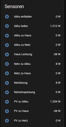

Hallo Dennis, vielen Dank für die neue Integration, ich finde es toll, dass du die entwickelt hast. Sie ist wirklich eine große Hilfe. Ich habe sie daher gleich installiert und ausprobiert. Der Output ist allerdings bei mir so, dass die Entladeleistung der Batterie als Ladung angezeigt wird, was gerade aktuell anders herum ist. Ich hatte heute 75% im Akku und der entlädt sich noch fleißig. Kann ich das irgendwie ändern? Ich habe nur einen Sensor, der posiitve und negative Werte ausgibt. Falls nötig, müsste ich sonst zwei extra Template Sensoren aufsetzen. Ich habe auch gerade keinerlei PV Leistung mehr, daher sitmmt auch der Wert der PV-zu Haus nicht ganz.
So sieht das aktuell bei mir aus.
