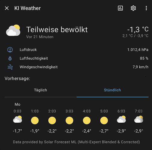

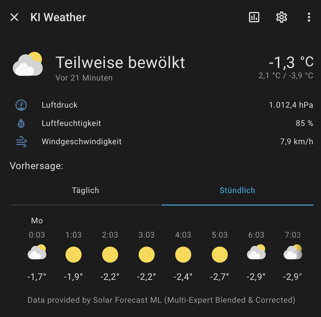

NEU: Wetter-integration (BETA):
    1. Release bitte beachten SFML muss korrekt konfiguriert sein und Daten müssen vorhanden sein

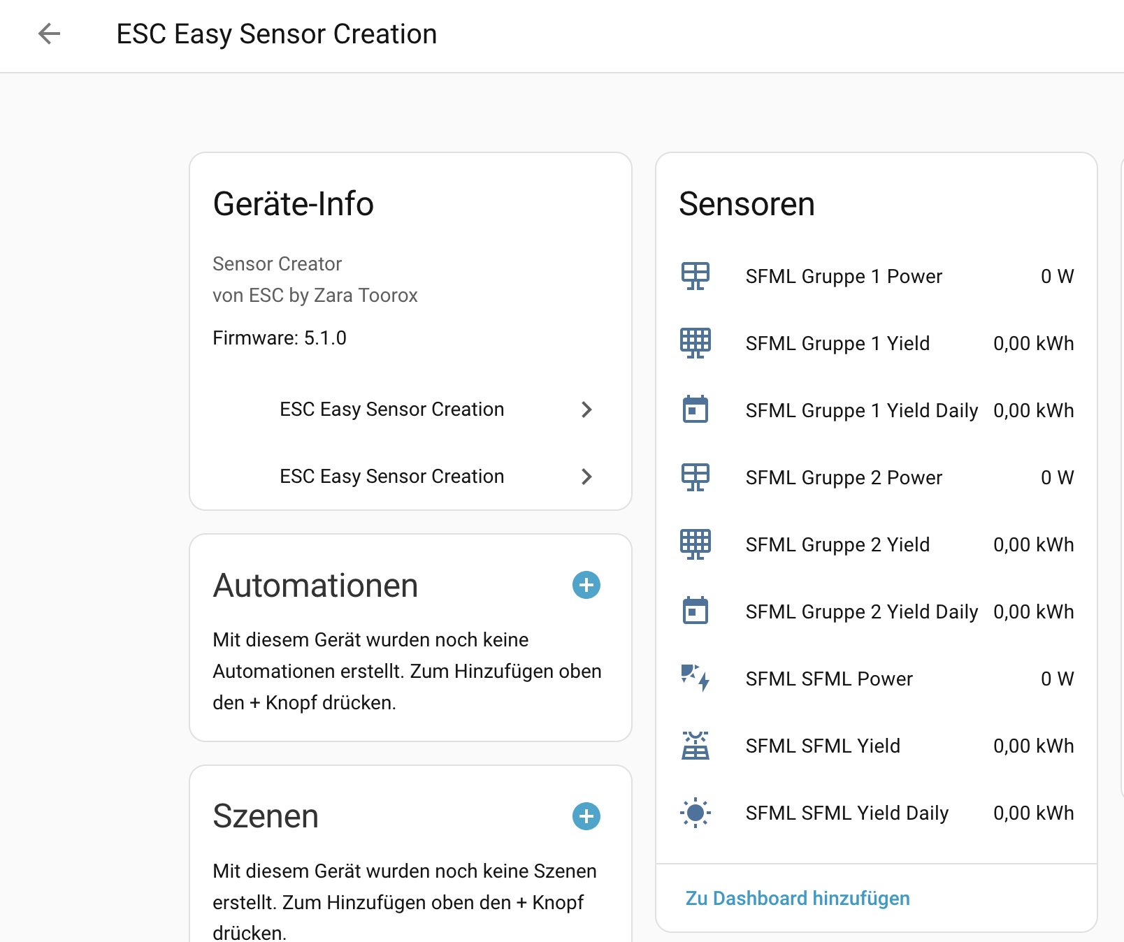

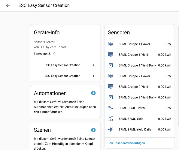

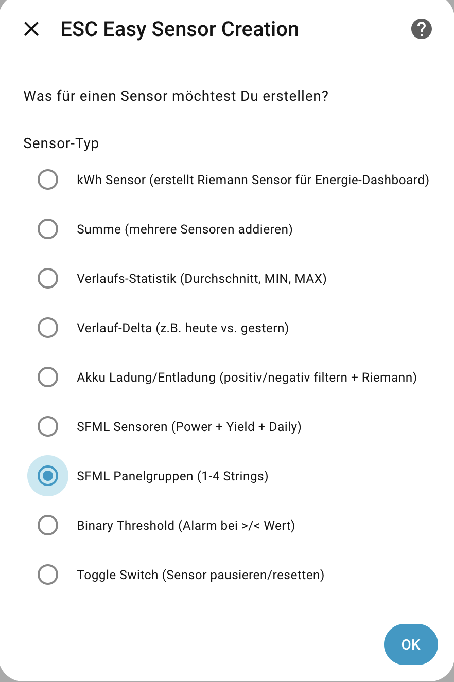

NEU: ESC ist nun Teil der Extra-Module
  • Automatisches erstellen der korrekten notwendigen Sensoren für SFML
Info zu ESC:
ESC wurde hier und im Beta-Thread schon mehrfach als Schweizer Taschenmesser erwähnt.
Es ist eine Integration, die ohne Yaml-Gefummel eine Vielzahl nützlicher Sensoren erstellen kann. Ebenso ist ESC in der Lage Helfer zu erstellen.
Viel wichtiger ist aber, dass ESC die notwendigen Sensoren für SFML erstellen kann - NICHT FÜR STATS(!!)

  • Der Sensor glättet automatisch unregelmäßige Updates in einem moderaten Rahmen
SFML- daily by Zara
  • Der Sensor setzt sich korrekt und wie von SFML erwartet zurück
SFML- Panelgroups by Zara
  • erstellt die notwendigen Sensoren und einige mehr für die Panelgruppen > den Powersensor pro Gruppe eingeben und die Sensoren werden nach der selben Logik wie die Yield-Sensoren erstellt (benötigt wird nur der “daily” die anderen sind ein Bonus)
Da ESC auch Sensoren addieren kann, sollte es auch kein Problem sein mehrere WR oder Panels korrekt zu Gruppen zusammenzufügen und den so erstellen Sensor zu verwenden!
Das ist der einfachste Weg, die korrekten Sensoren OHNE Trouble zu erstellen..genauso wie sie von SFML erwartet werden und mit zusätzlichen Funktionen die bekannte Probleme/ Schwierigkeiten beim Erstellen abmildern.

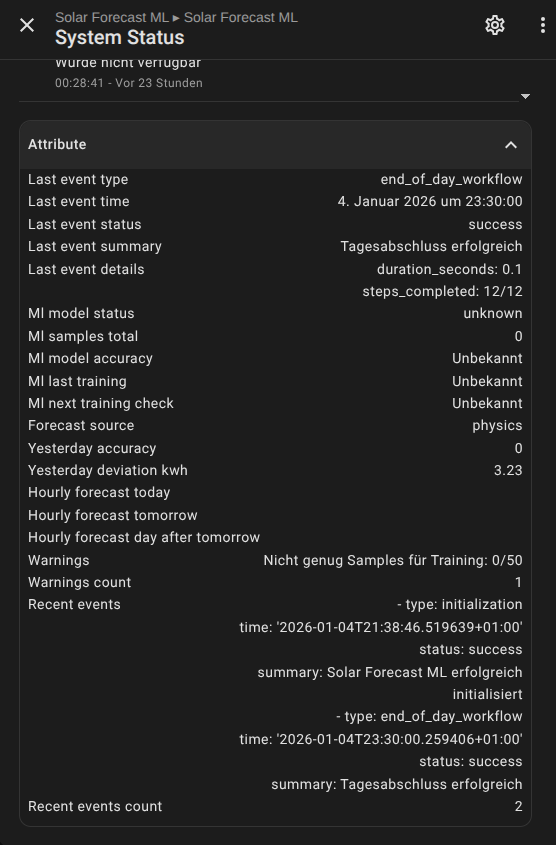

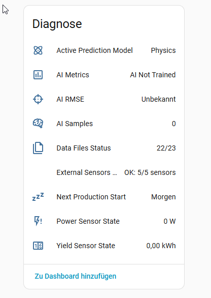

Ich frage einfach nochmals - ist es normal, dass es so aussieht:
Seit Silvester 22/23 und 0 AI Samples.
Würde mich über ne Rückmeldung freuen.
Die samples werden nur in der Log angezeigt. Um 23:30
