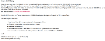

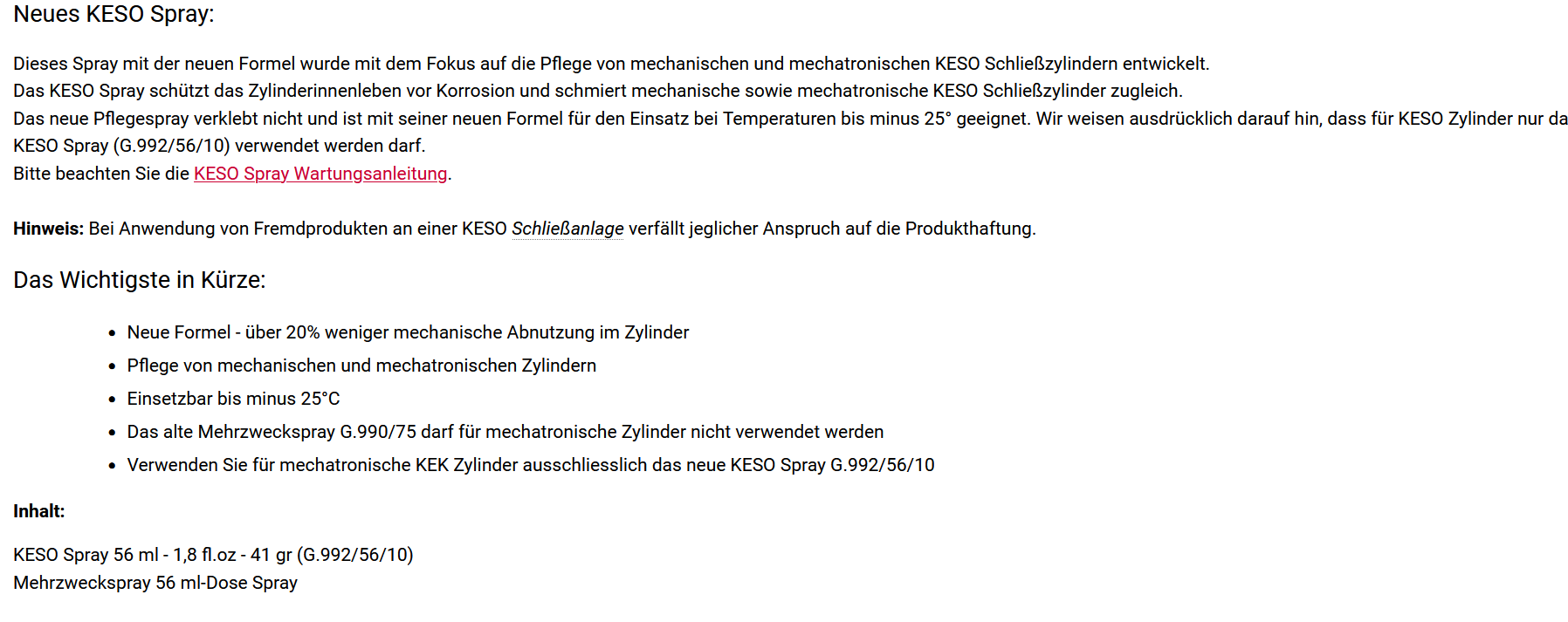

Vielleicht mal Falle, Riegel und Schließblech mit WD40 Silikonspray behandeln, damit alles immer “schön gängig” ist. Habe ich hier zumindest gemacht.
Der Schließzylinder selber (hier Keso) bekommt 1x jährlich ein spezielles Pflegeöl, welches ich damals beim Händler direkt mitbestellt hatte.
Ja, danke für den Hinweis und sorry, dass ich es nicht erwähnt habe. Eingesprüht habe ich das Schloss auch schon :slight_smile: Na, mal sehen, wie es sich die nächsten 4 Woche so schlägt.
Tut es da auch Ballistol? Oder muss es da ein spezielles sein für Schlösser? Abus hat auch so ein Spray für Tprschllsser. Haben auch einen Keso Zylinder.

Ballistol sagt mir nichts. Ich hab halt das Original Keso Spray von Assa Abloy, G992/56, damals gekauft, weil es empfohlen wurde. Die 56 ml reichen ja für ’ne Ewigkeit bei nur einem Zylinder.
