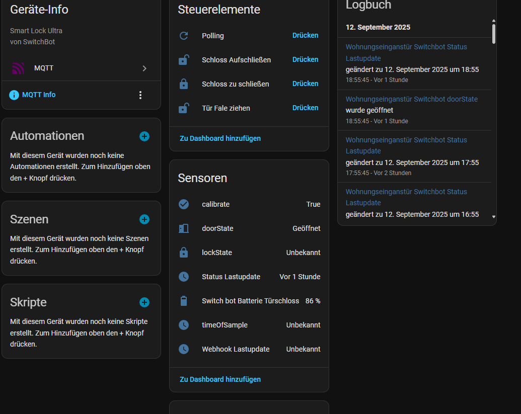

Ja man kann sie ziehen lassen aber nur über zigbee2mqtt einbindet. Ich habe es auch über Bluetooth u. Matter gebunden aber da gibt es wenig Entitäten.

Das Switchbot Lock Ultra hat doch gar kein Zigbee.
Mqtt und Bluetooth gehen ohne Hub.

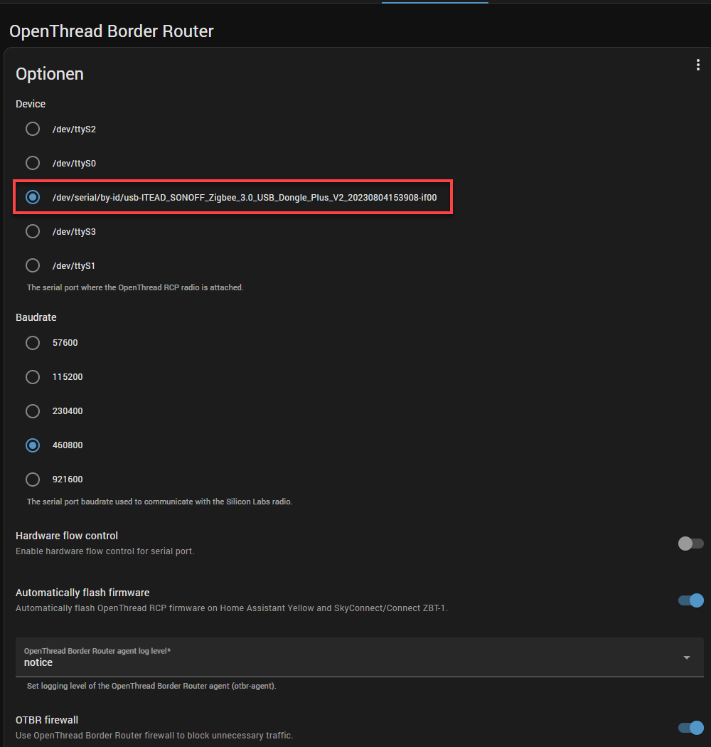

OTBR = Open-Thread-Border-Router

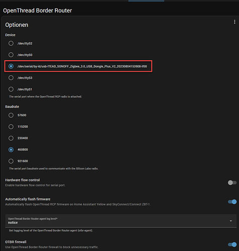

Der Sonoff ist per USB an meinen HA-Rechner angeschlossen. Die Firmware des Sonoff E-Dongles habe ich von zigbee auf Thread umgeflashed.

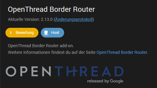

Der Sonoff ist nun in HA im AddOn “OpenThread Border Router“…
als Thread-Router installiert.
Somit habe ich des U200 über Thread und natürlich Matter in HA eingebunden, ohne weitere Bridges.

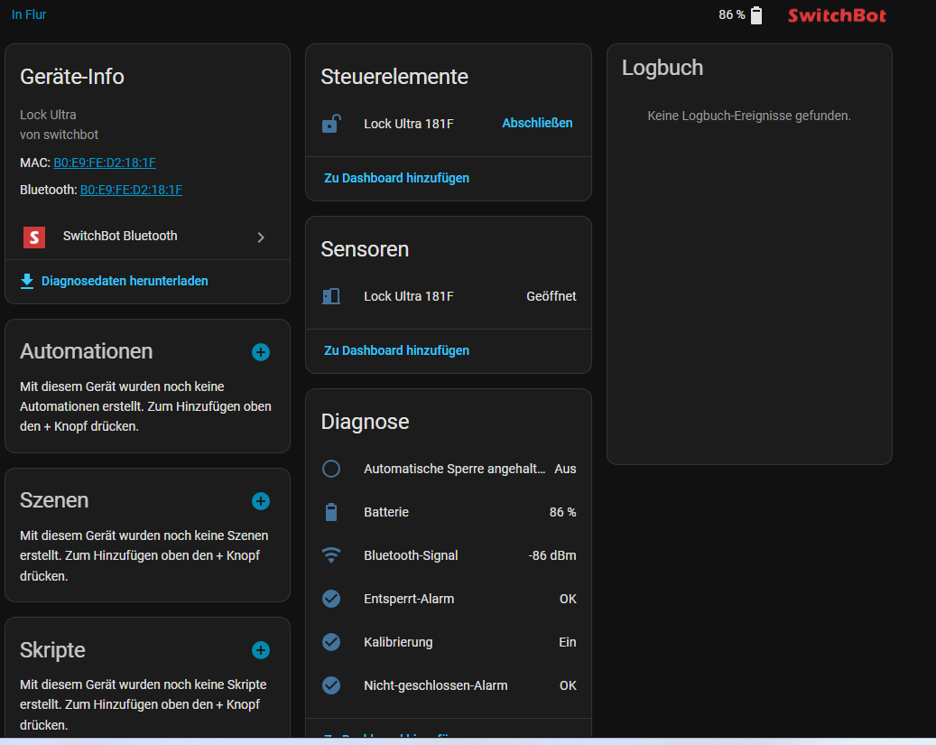

Ja, kann man.
Das ist falsch, geht auch über Bluetooth.
