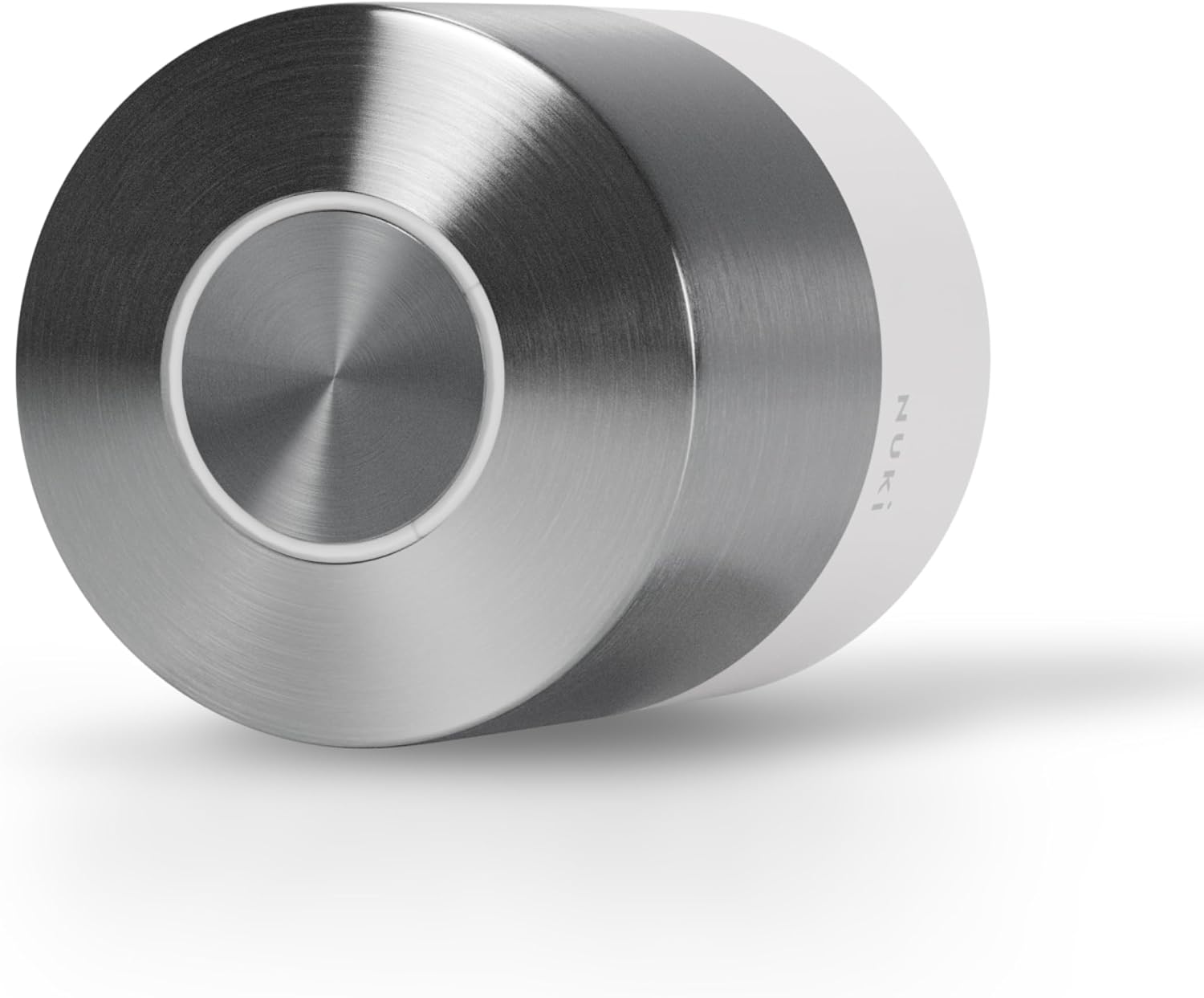

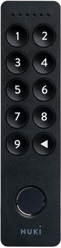

Ja… ich würde wahrscheinlich zum Nuki Lock Pro plus KeyPad schwenken wollen…
kostet natürlich nen Vermögen
Jo, wäre wohl auch meine Wahl dann. Trotz des hohen Preises und dem nicht vorhandenem Gesichtsscan.

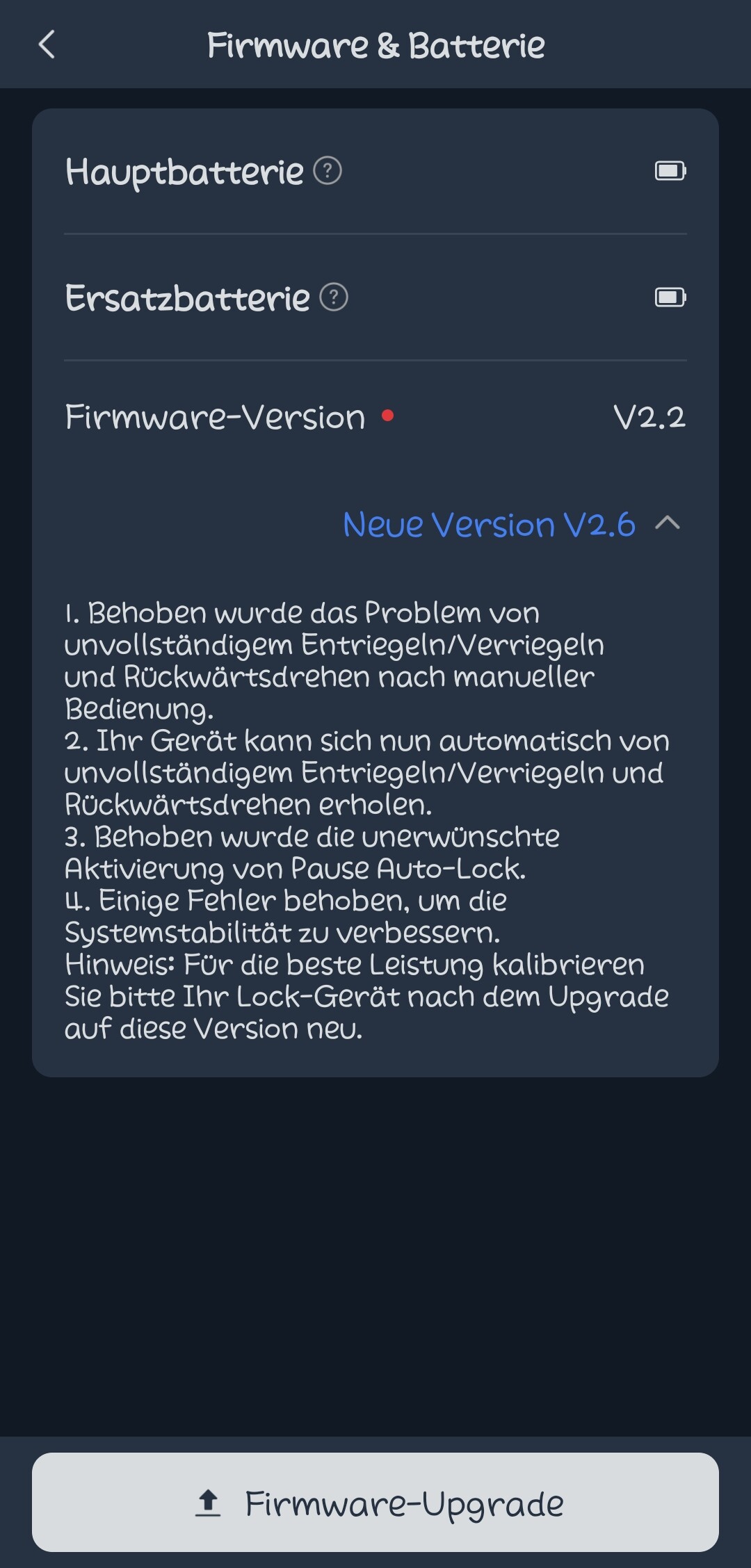

Neue Firmware fürs Lock ist neu mir aufgetaucht
Version 2.6 ist hier bereits seit 30.11. drauf. Musste ich aufspielen, ansonsten laut denen keine Möglichkeit für neues Gerät oder Geld zurück.
Funktioniert zwar noch immer nicht wie gewünscht, ein Ersatzgerät oder Geld habe ich aber noch immer nicht. :angry:
Wollten nun plötzlich ein Video vom Kalibrierungsvorgang (hatte zuvor schon diverse andere Videos geschickt). Okay, das haben sie erst seit gestern, hatte mir damit fast 14 Tage Zeit gelassen, weil ich einfach keine Lust mehr hatte, mich mit dem Sch… zu beschäftigen.

Direkt beim Start wurde mir Firmware 2.6 angeboten, die ich natürlich aufgespielt habe, da sie ja einige Probleme verneiden sollte.
