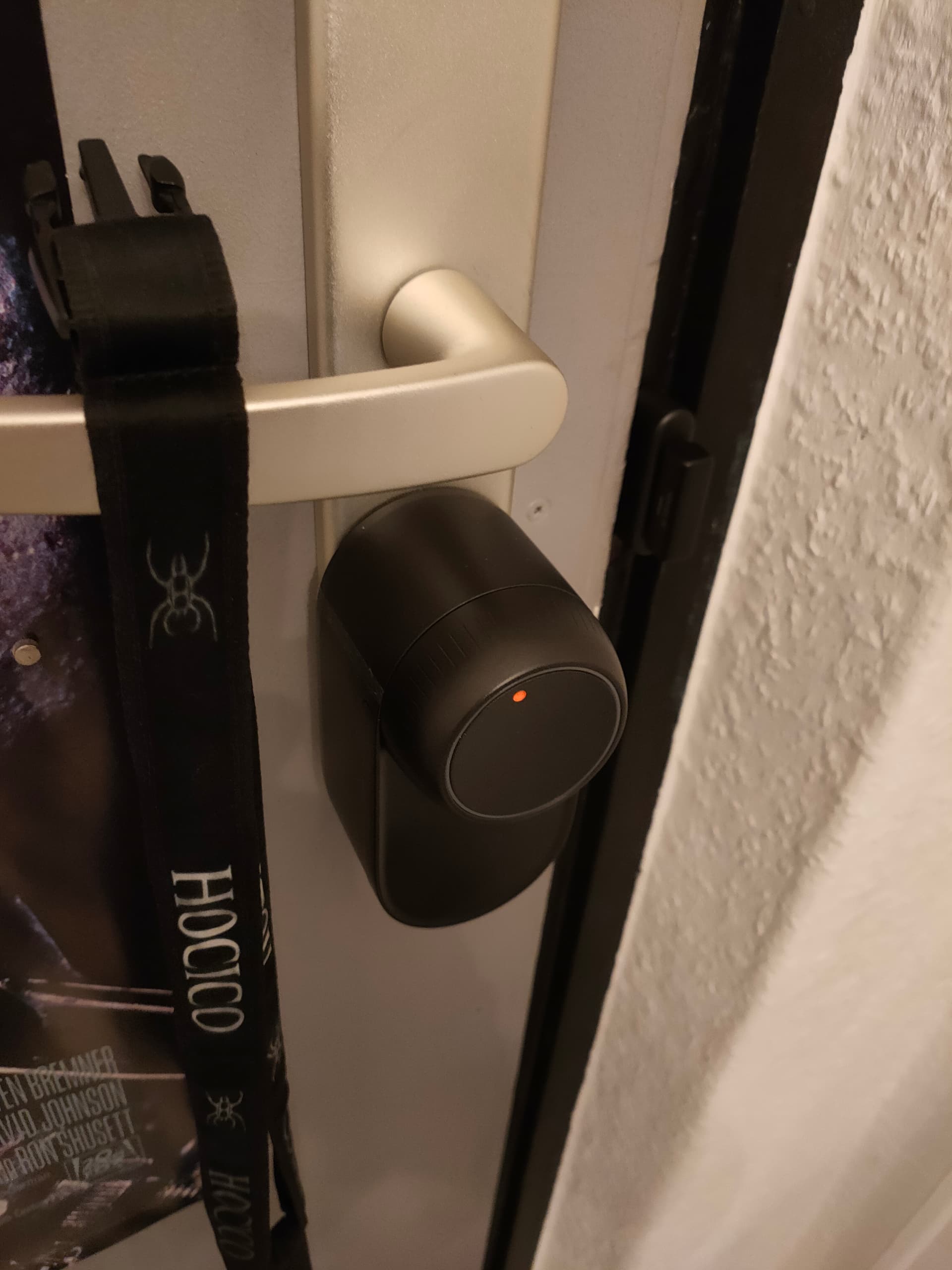

Ich habe heute, weit vor Termin, mein Switchbot Lock Ultra bekommen :star_struck:, nun hängt der Akku schon 2h am Strom, die LED leuchtet rot, ich nehme an, sie springt auf grün um oder geht aus, wenn Akku voll? Geht leider aus der Anleitung nicht hervor und ich habe das Ding an einem starken USB-Mehrfachladegerät hängen, manche Geräte mögen die Teile nicht und laden dann garnicht. Nicht, daß Rot bedeutet, da passiert nix …

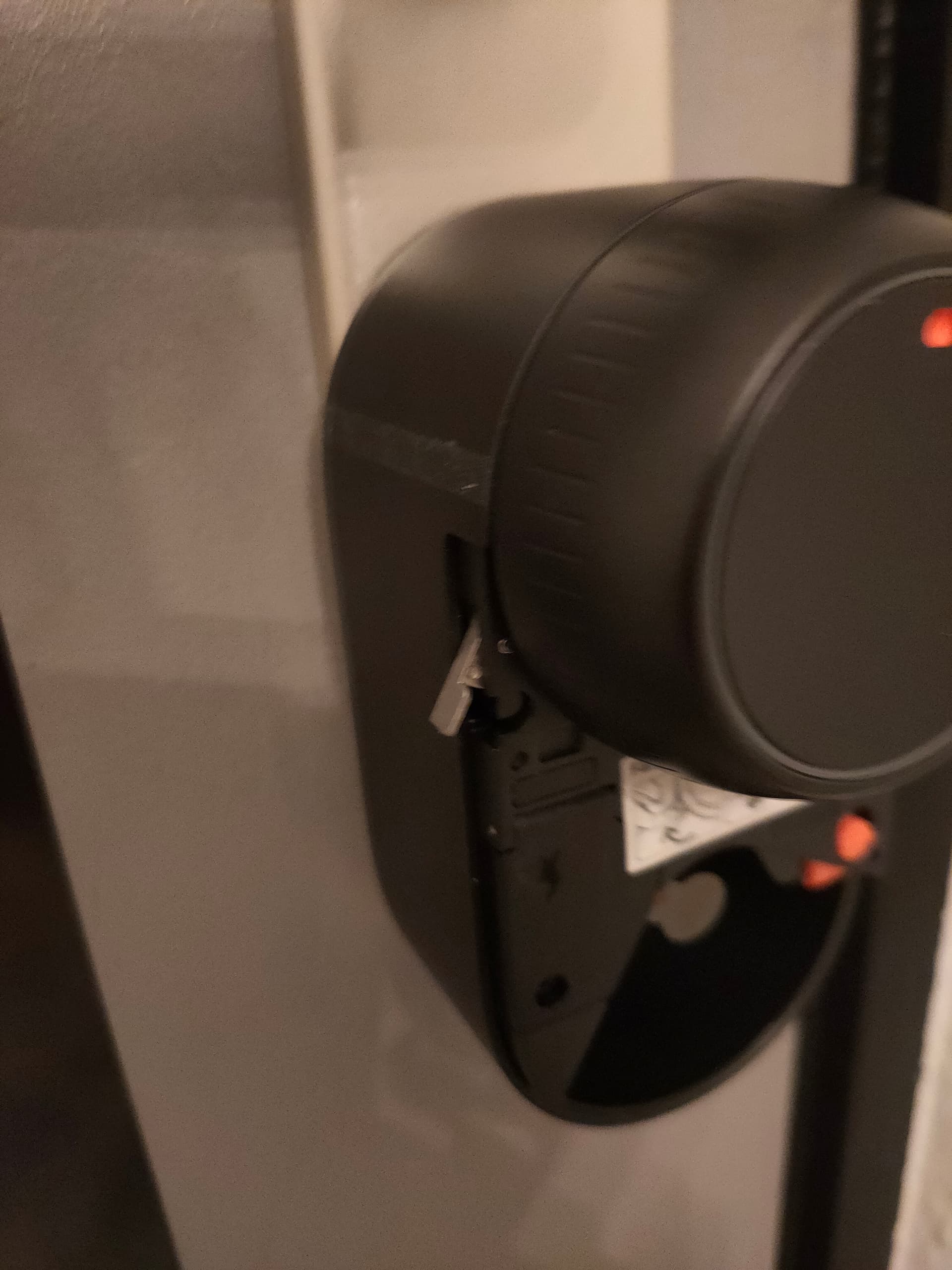

Dann ist mir noch aufgefallen, statt der wackeligen, seitlichen Schiebeschlitten zur Befestigung des Schlosses an der Halterung, wie man sie in den ganzen YouTube-Videos sieht, sind jetzt ordentliche Metallhebel verbaut, macht gleich nochmal nen wertigeren Eindruck.
Das ist mal eine sinnvolle Verbesserung.
Die rote LED vom Akku bleibt relativ lange an, wird aber irgendwann grün. Bei mir dauert das Laden mehrere Stunden - auch wenn der Akku noch recht voll ist.

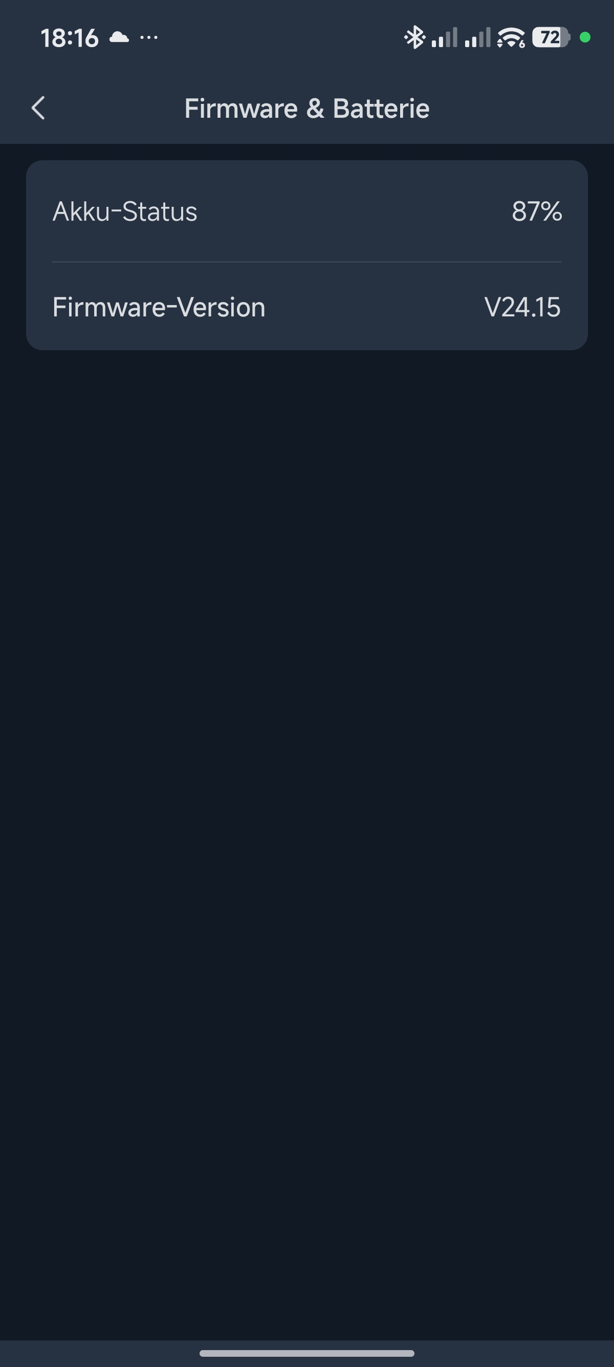

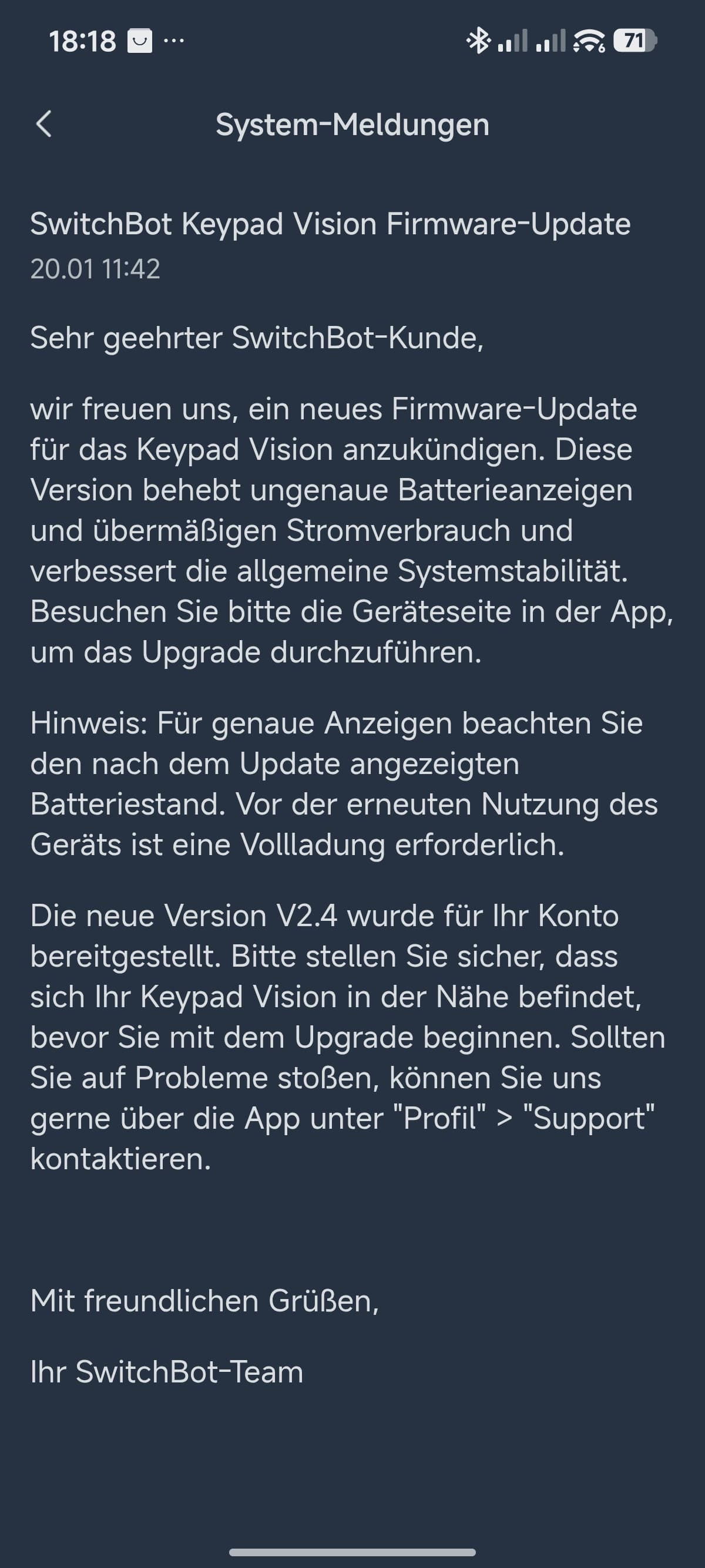

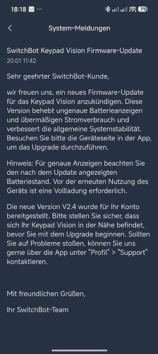

Für das Keypad Vision habe ich mitte Januar in der Switchbot App eine System Meldung bekommen, dass die Firmware V2.4 zur Installation bereitsteht. Jedoch läuft dort eine Version V24.15 und ich sehe seit dem keine Möglichkeit etwas anderes (und vor allem keine V2.4) zu installieren. Was ist den die richtige letzte Version für das Keypad Vision?
Denke mal, V24.15 könnte ein Schreibfehler sein, ist eine ganz schön hohe Nummer für ein Gerät, welches noch nicht allzu lange auf dem Markt ist. Andererseits besteht eine Firmware oftmals aus mehreren Modulen, Hauptmodul, Funkmodul etc., vielleicht ist diese Firmware-Aktualisierung auch nur für eines dieser Module und das ist nicht vernünftig erklärt. Letztendlich kannst du die Installation nur wagen oder den Switchbot Kundendienst um Rat fragen.
Ich hab aktuell die 25.15 drauf! Wie und an wen die verteilt werden ist aber etwas seltsam.

Interessant - ich habe noch die Plastikschlitten. Meins habe ich seit 2 Tagen. Aber sitzt trotzdem gut .
Ich scheine eins aus ner komplett neuen Produktion bekommen zu haben, Ende Januar direkt bei Switchbot bestellt und sollte aber erst Ende Februar verschickt werden, wurde aber dann schon am 11. aus den Niederlanden verschickt und kam am 16. an, eigentlich schon 2 Tage vorher, aber DPD hat mal wieder die Generalumleitung an einen Paketshop ignoriert, mußte das Paket dann nochmal separat umleiten, trotzdem ging es den Tag nochmal ins Depot zurück.
Ok, dann bin ich mal gespannt, wann mir diese V25.15 oder höher angeboten wird. Da war die Systemmeldung mit der angekündigten V2.4 wohle eine Finte.

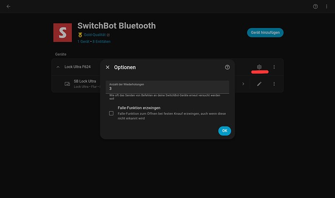

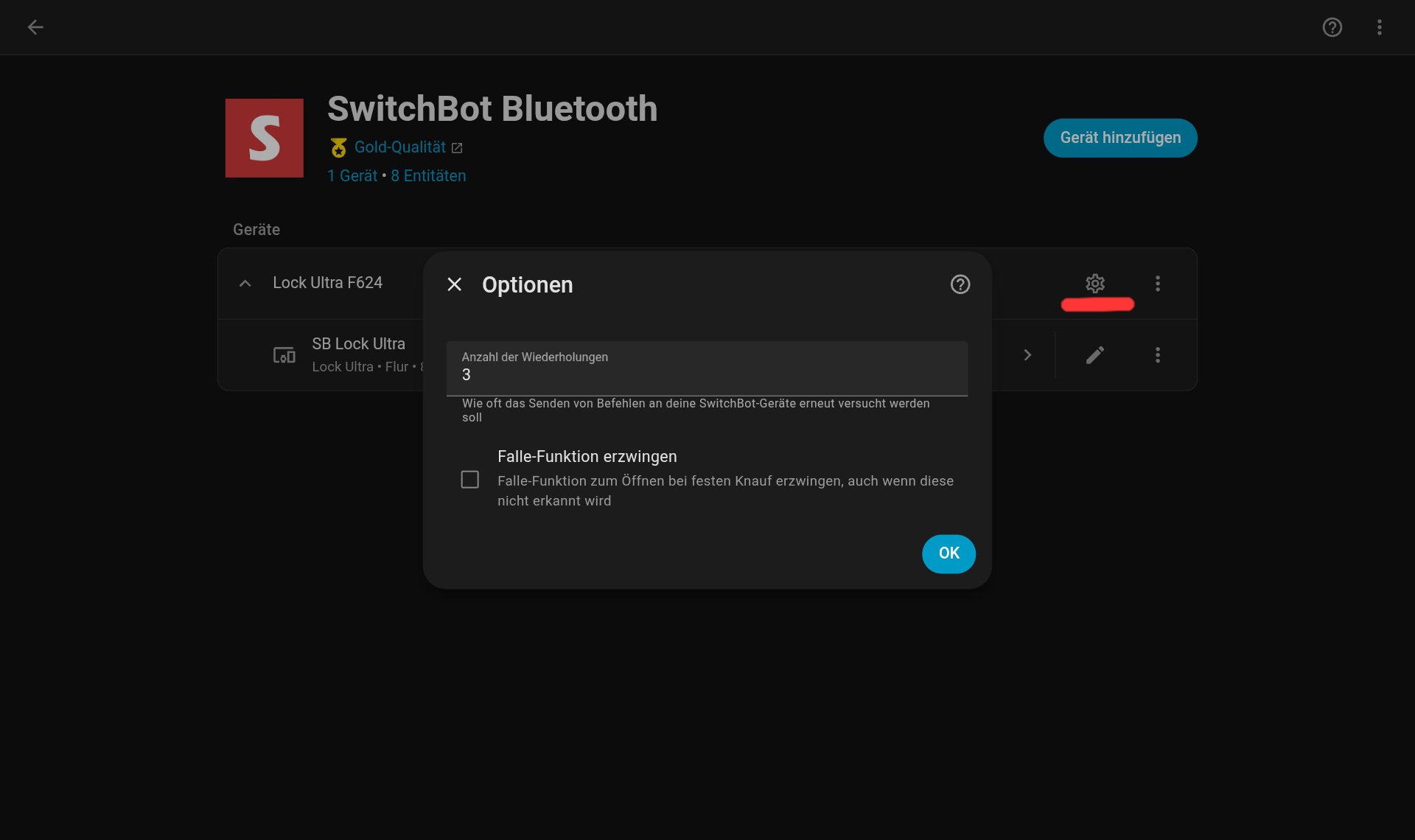

Ich selbst steuere das Ultra komplett über HA, weil ich keine Fremdeinwirkungen will, wenn man dann bei den Geräten beim Ultra “Falle-Funktion erzwingen” auswählt, hat man die Möglichkeiten nur aufzuschließen (Aufschließen) und auch nur die Falle zu ziehen (Öffnen).
Ist das Schloss abgeschlossen und man wählt “Öffnen” durch eine Automation, wird dann samt Falle aufgeschlossen.
