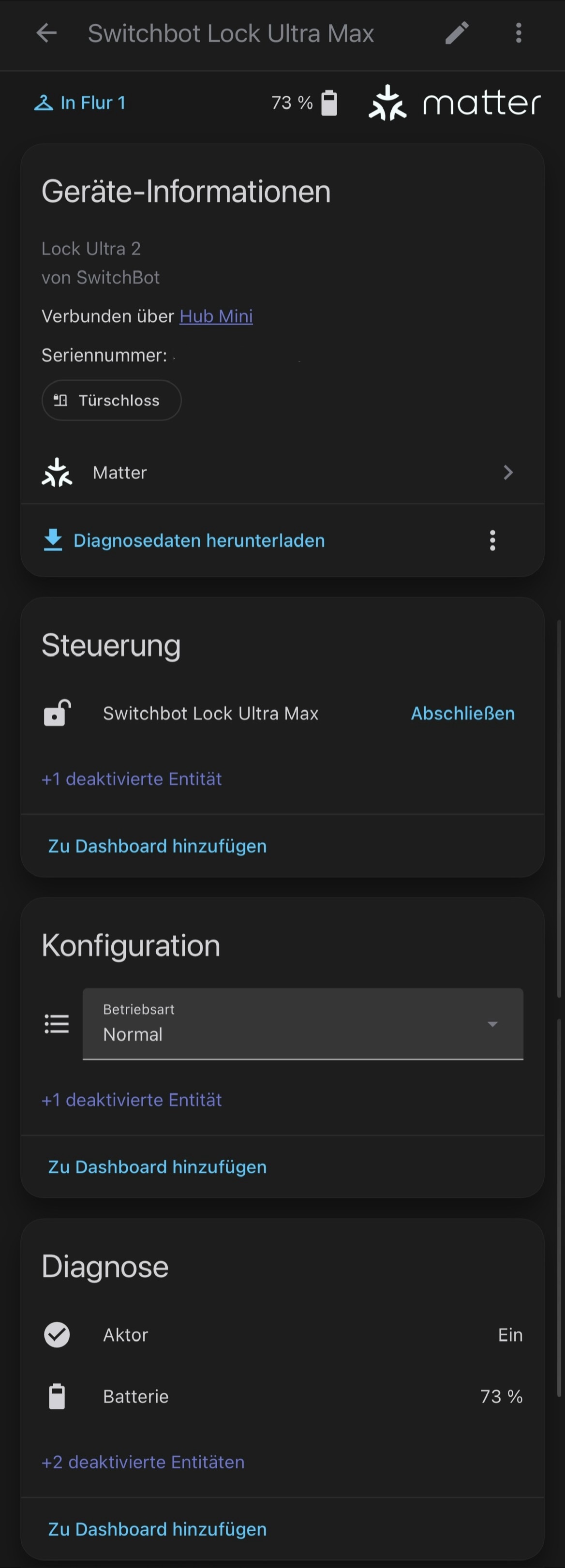

ich habe heute das neue SwitchBot Lock Ultra Max bekommen und sofort hat sich Ernüchterung breit gemacht. Ich habe es nicht geschafft das Lock über die SwitchBot Bluetooth Integration in Home Assistant zu bringen. Als Bluetooth-Proxy soll ein Shelly Plus Plug S dienen, was laut Video von Simon funktionieren sollte. Die Shelly Plug erkennt zwar die BLE MAC, allerdings taucht das Schloss nicht unter den gefundenen Geräten auf und lässt sich auch nicht manuell über die SwitchBot Bluetooth Integration finden. Über das Hub Mini konnte ich das Schloss über Matter einbinden, aber hier werden nur 4 Entitäten angezeigt (die Lock-Entität, die Betriebsart, der Aktor und die Batterie.) Die Firmware-Version des Schlosses ist die V0.7. Eine aktuellere scheint auch noch nicht verfügbar zu sein.

Habe das selbe Setup und Firmware, aber bei mir fehlt die Batterie-Entität. Ist mehr oder weniger die einzige Info, die ich brauche. Kam die bei dir sofort in HA oder musstest du irgendwas dafür einstellen? Ich sehe aber auch in Apple Home keine Batterieanzeige.

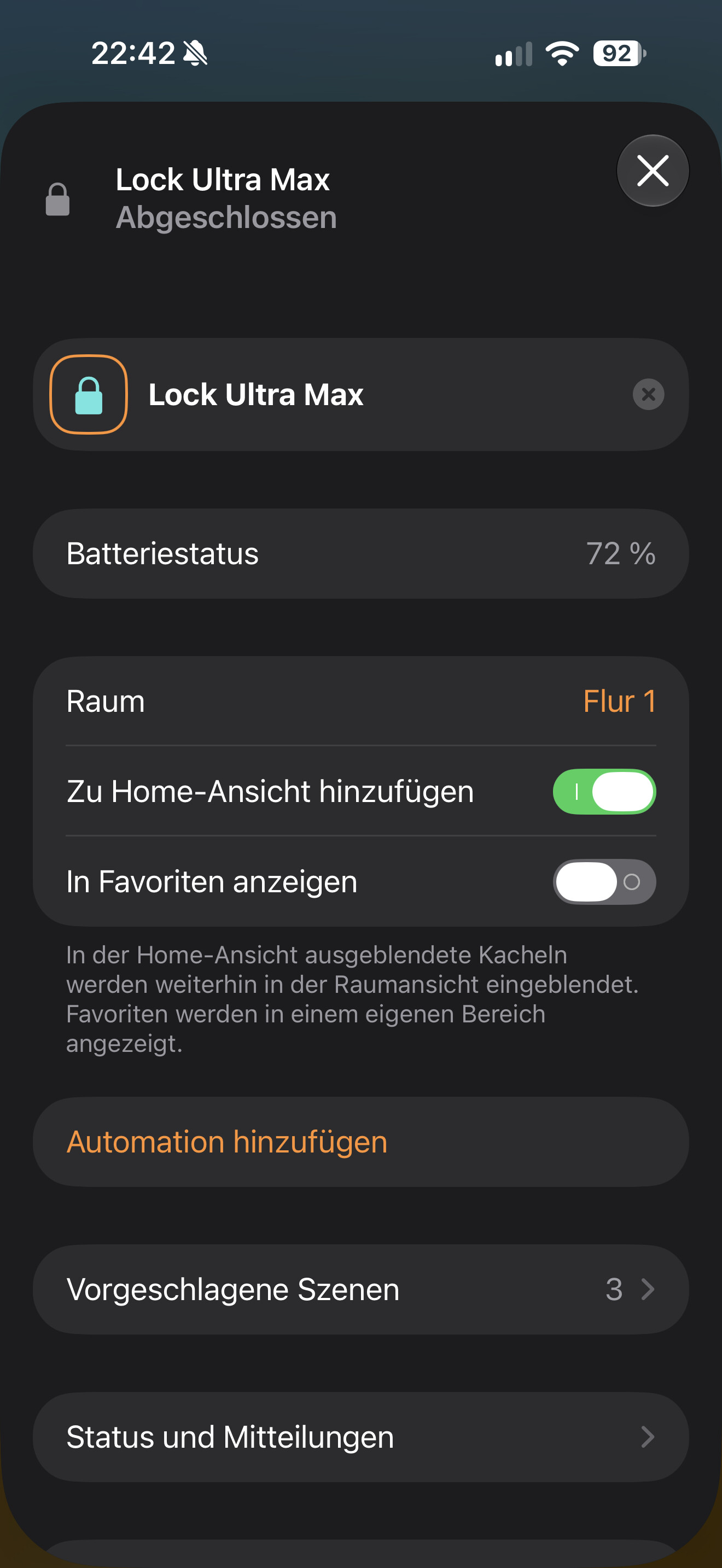

In Apple Home wird der Batteriestatus bei mir angezeigt. Ich musste weder in Home Assistant, noch in Apple Home etwas einstellen.

Hab es nun geschafft. Ich musste tatsächlich den im Set mitgelieferten Hub Mini verwenden. Der alte vom Lock Ultra Set, obwohl selbe Firmware, hat keine Batterie übertragen.

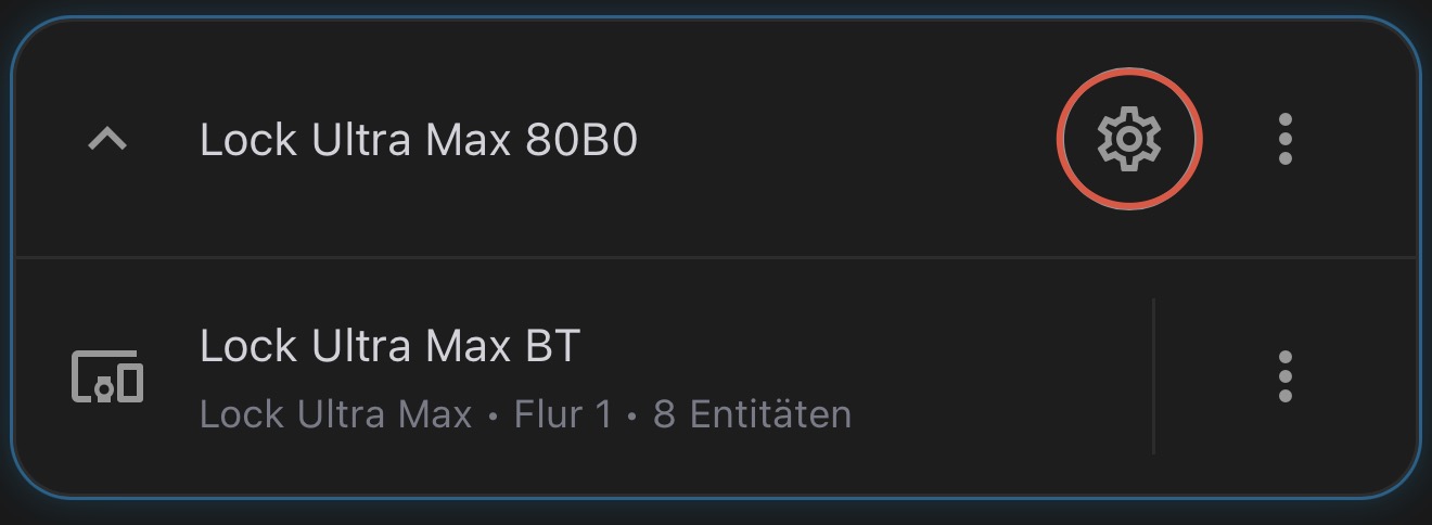

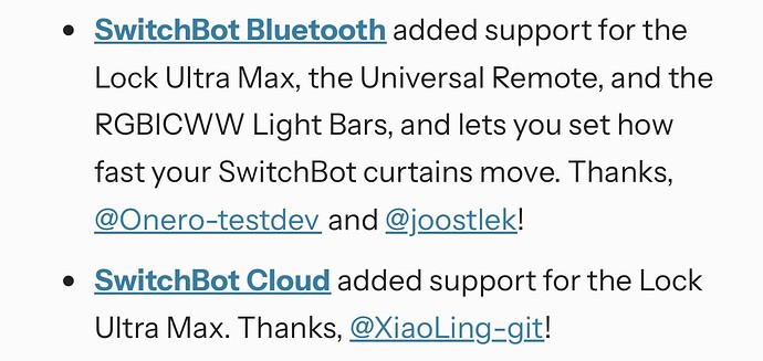

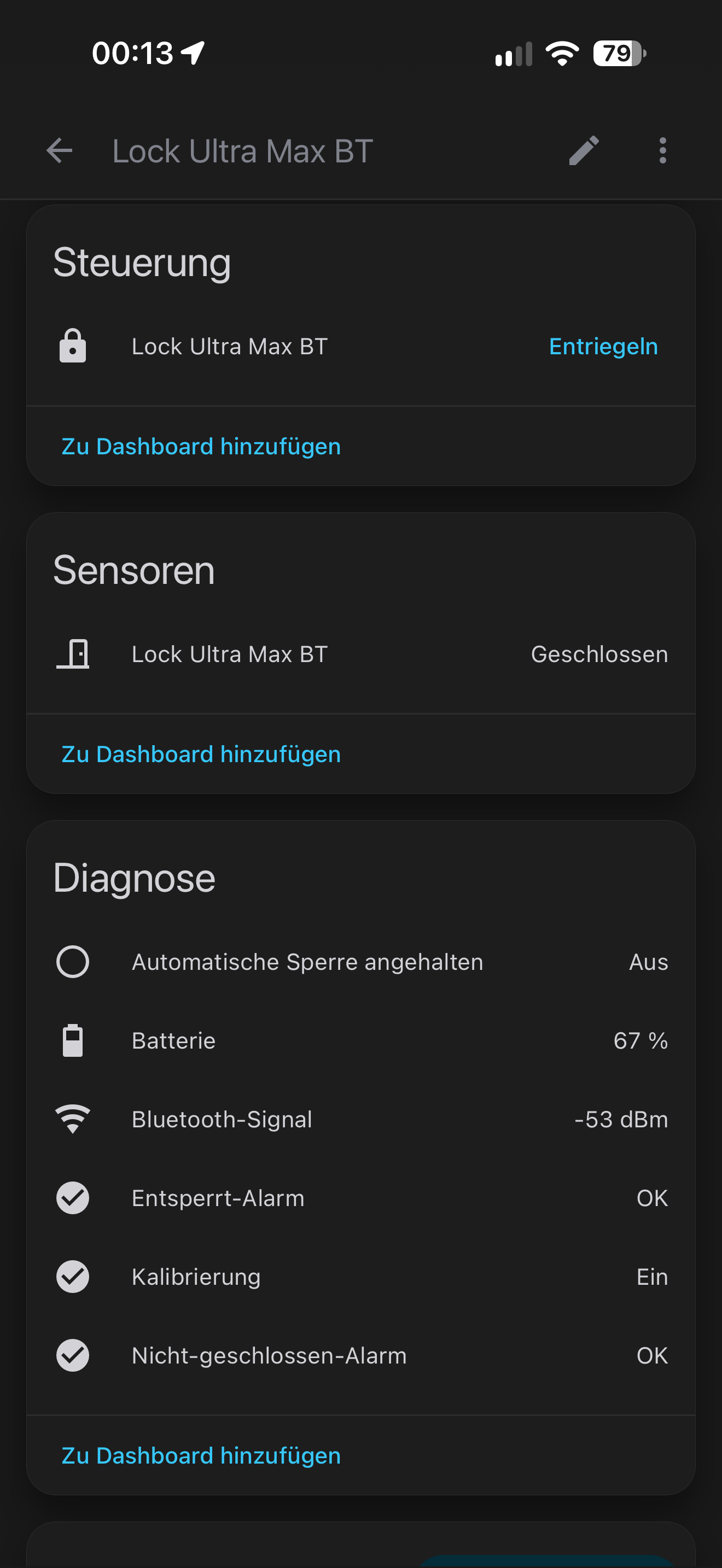

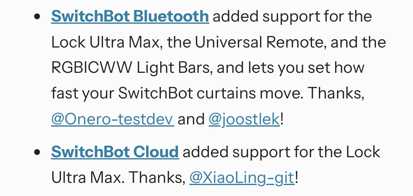

Mit Home Assistant 2026.10 wird das Switchbot Lock Ultra von der SwitchBot Bluetooth Integration und der SwitchBot Cloud Integration unterstützt werden. :flexed_biceps:t2:
https://rc.home-assistant.io/blog/2026/09/30/release-202610/
Sieht gut aus! :slight_smile:
Der Lock-Status wird nun auch korrekt dargestellt. :+1:

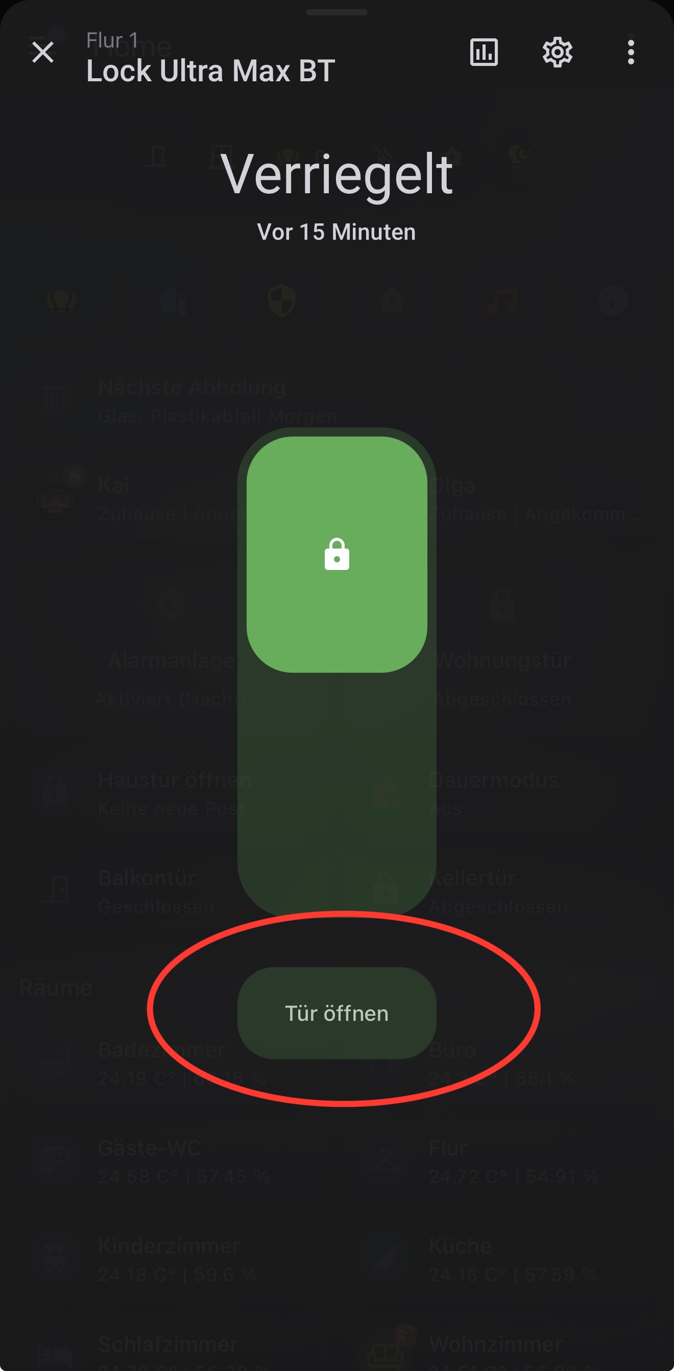

Kleiner Tipp noch, den ich zuerst nicht auf dem Schirm hatte: In den Einstellungen des Schlosses (Zahnradsymbol) kann/muss man den Haken bei “Falle-Funktion erzwingen” setzen. Hierdurch wird der Zusatz-Button “Tür öffnen” im Detail-Ansicht ergänzt, so dass man nicht nur die Tür ver- und entriegeln kann (ohne die Falle beim Entriegeln zu ziehen) oder die Tür öffnen kann (inkl. Ziehen der Falle).
