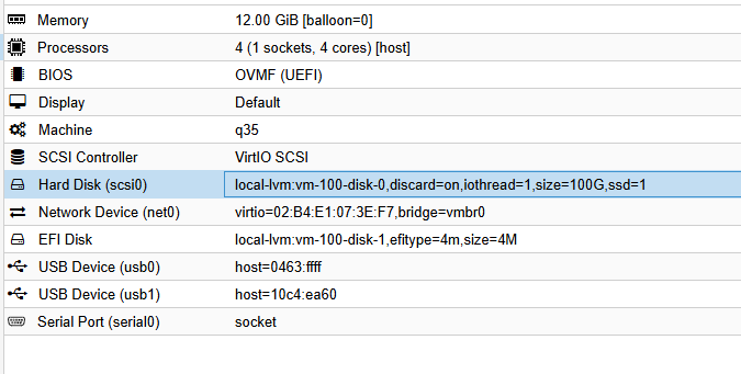

Zu meiner Hardware:
Ich habe HA auf in Proxmox auf einem NUC laufen.
Ich habe die VM vor ca. zwei Wochen neu aufgesetzt und HA über ein Backup eingespielt.
Da das aber schon etwas länger her ist als mein jetziges Problem habe ich das als Ursache erstmal ausgeschlossen.
Ich hänge mal noch die Hardware-Einstellungen meiner VM an.
Danke vorweg für eure Hilfe.
