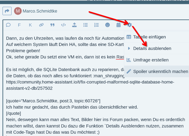

Es ist möglich, die SQLite Datenbank auch zu reparieren, dann verliert man nicht immer die Daten, ob das noch alles so funktioniert :man_shrugging:
Nein, deswegen kann man alles Text, Bilder hier ins Forum packen, wenn Du es ordentlich machen willst, dann kannst Du dazu die Funktion `Details Ausblenden nutzen, zusammen mit Code-Tags hast Du das was Du möchtest :wink:
