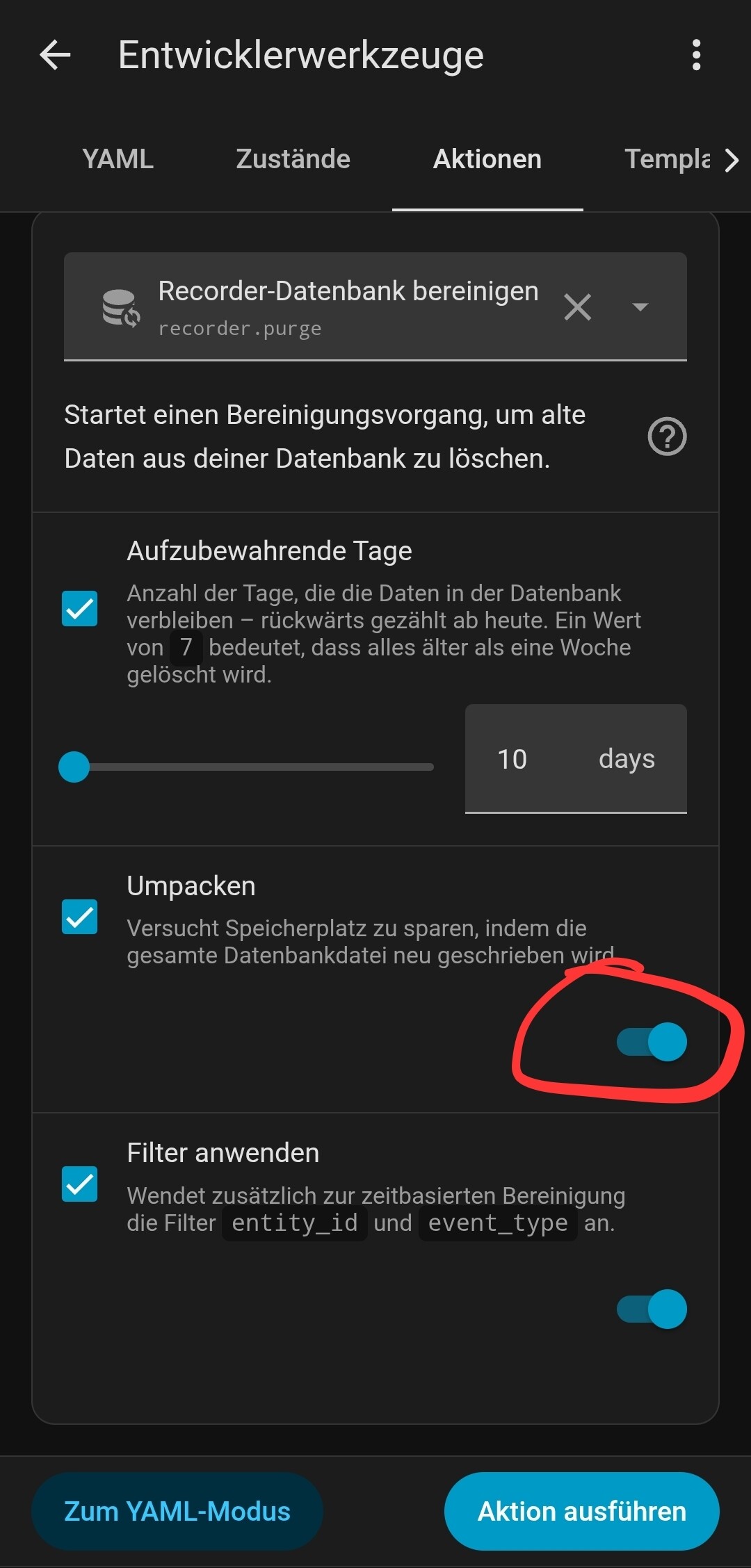

den recorder.purge Dienst habe ich schon probiert, leider passiert da nichts.

Hast du es mit repack versucht?
action: recorder.purge
  repack: true
  apply_filter: true
  keep_days: 10
Und dann auch ein paar Tage laufen lassen.
ja ich denke schon, unter Entwicklerwerkzeuge → Aktionen , dann Recorder Dtenbank bereinigen “ Umpacken” war angehakt
ja genau so, das heißt das dauert dann auch ne weile ? dachte ha macht das sowieso täglich gegen 4uhr morgens…

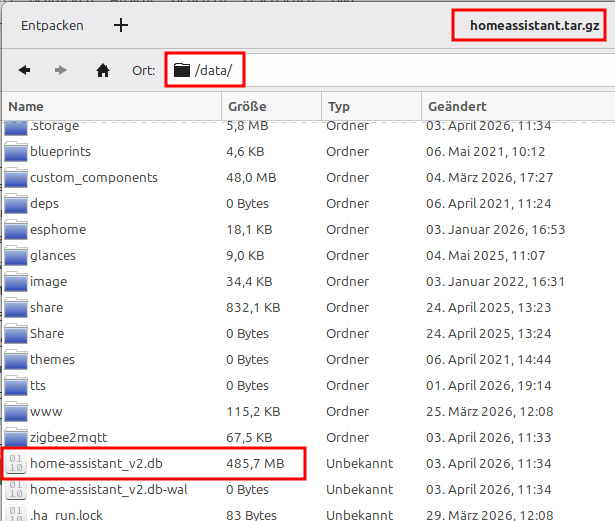

An Deiner Stelle würde ich erst einmal einen Blick in ältere HA Backup-Dateien - die Du hoffentlich hat - werfen, ob in einem Backup von z.B. einem Monat die HA DB Datei auch schon 8GB groß war. In der HA Backup *.tar-Datei findest Du die DB dann dort:
Falls die HA DB dann z.B. vor einem Monat oder so auch schon 7 - 8GB hatte weißt Du schon mal das die DB-Größe dann bei Dir wohl “normal” ist und das allein die Dateigröße wohl nicht das Problem ist warum unter HA jetzt keine Verlaufsdaten mehr angezeigt werden.
