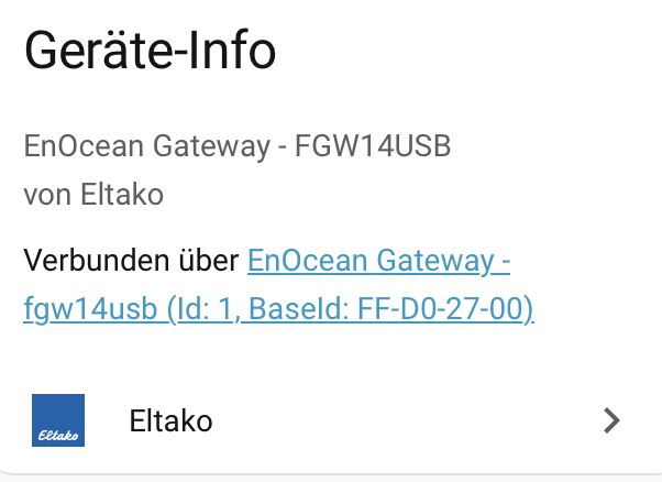

Ich bin nun mal auf die Version 1.5.8 gewechselt, die startet zwar nicht “Einrichtungsfehler”
Jedoch werden mir hier die Aktoren schon mal korrekt angezeigt, nicht mehr die Blitze.
Update:
Habe nun die Version 1.5.8 am laufen.
Nun werden die Aktoren auch korrekt dargestellt und der Status angezeigt.
Hier scheint es also grundsätzlich mit dem FGW14-USB und der Version 2 des Addons Probleme zu geben.
Meine FUD14 funktionieren auch korrekt.

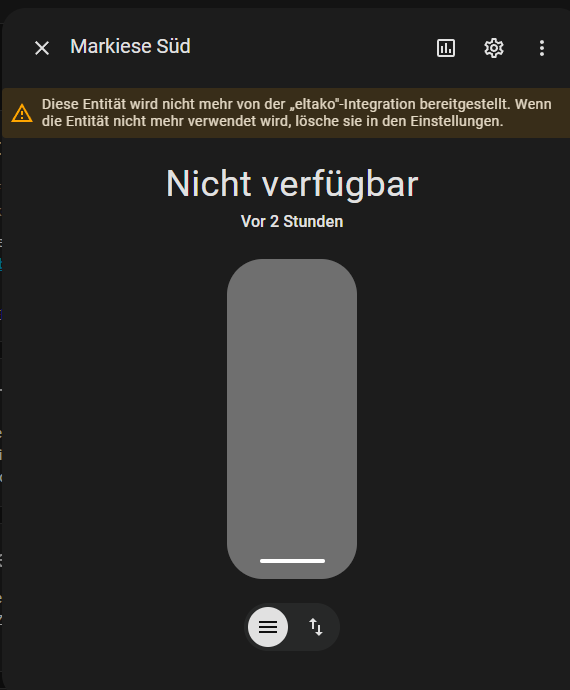

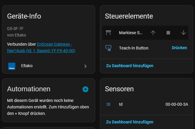

Bleiben leider nur noch meine FSB14, diese werden zwar korrekt angelegt:
Aber lassen sich nicht ansteuern:
Eine Idee woher das kommen könnte?

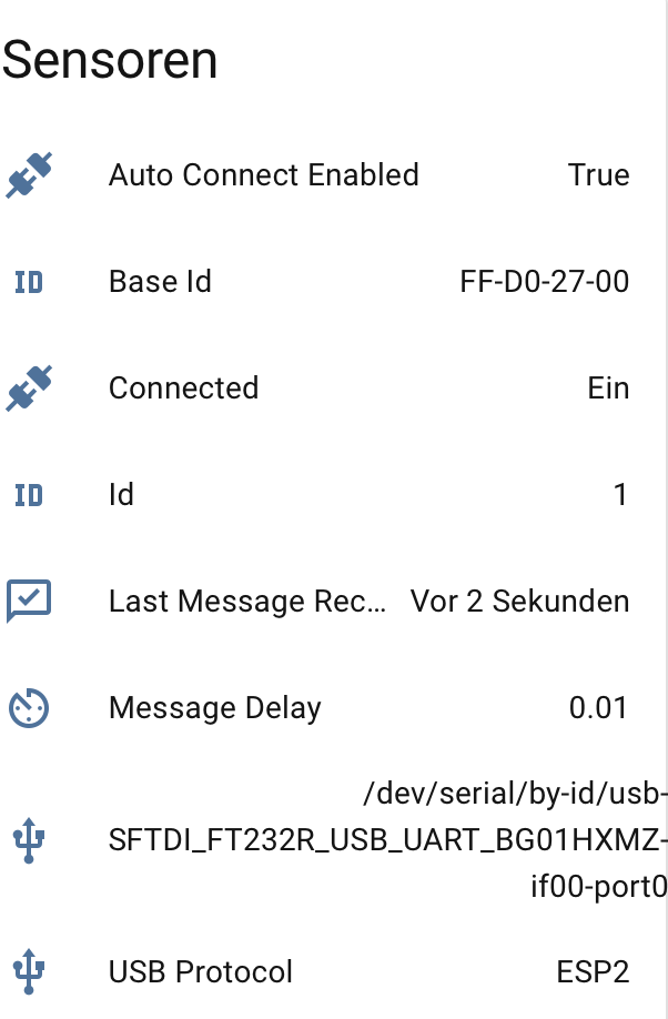

Hallo, nachdem ich mich jetzt mehrere Tage durch die Doku auf github von der Eltako Integration gelesen habe und auch mit chatGPT nicht mehr weiter komme, hoffe ich hier auf Unterstützung:
Setup:
  • fgw14-usb am Ende der FAM14-Reihe installiert
  • Eltako Integration installiert und fgw14-usb eingerichtet
  • Funksignale werden empfangen, siehe Screenshot
  • Jedoch kann ich keine Signale senden, weder für einen FSB14 noch einen FSR14

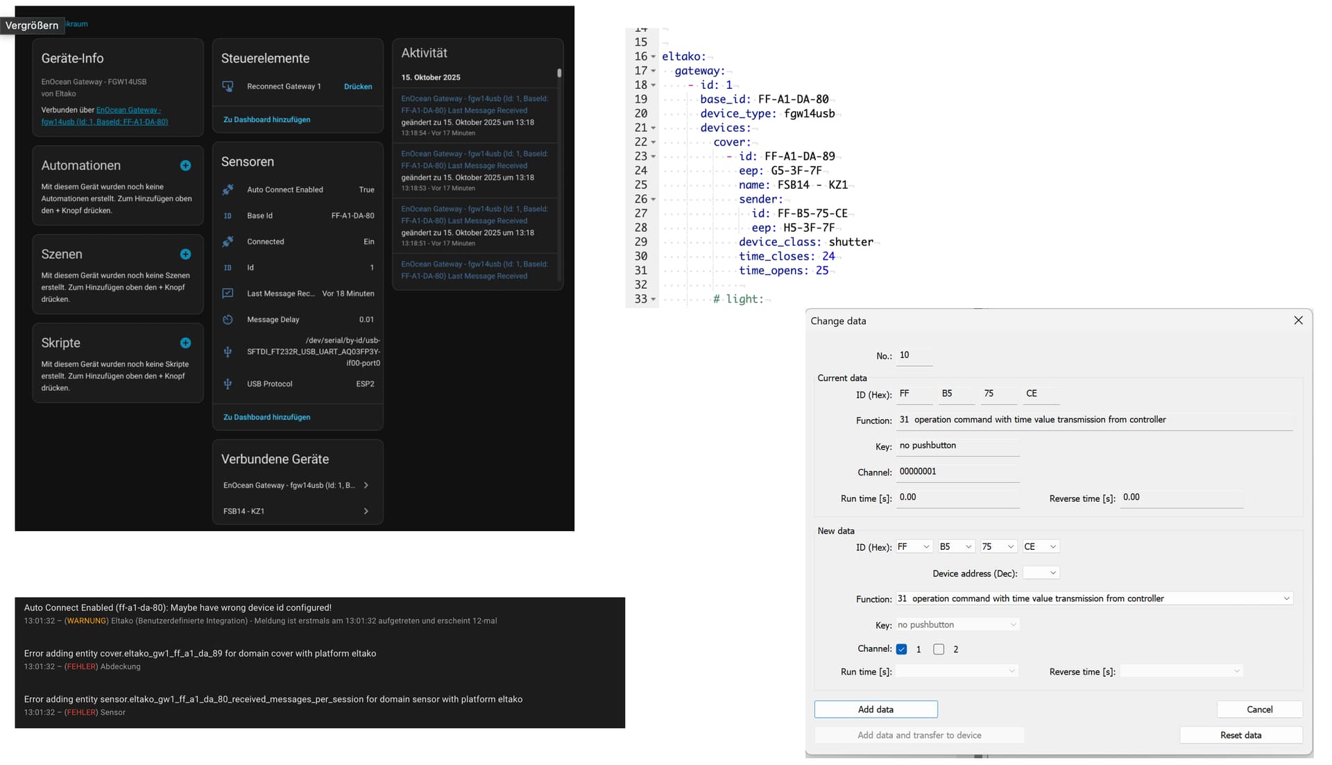

  • Sender ID im PCT14 angelegt, siehe Screenshot
  • yaml mit Base-ID, ID Aktor und Sender ID konfiguriert, siehe Screenshot
  • ID sollte sein bei Base ID von FF-A1-DA-80 und Adresse 9 → FF-A1-DA-89
  • Am FAM14 ist BA 2 und am fgw14-usb ist BA 6 ausgewählt.

Guten Morgen Arne,
meines Erachtens muss die Sender ID zur Gateway ID passen. Tausche mal die Geräte ID mit der Sender ID des Rollladens. Also in deinem Fall:
Gateway ID: FF-A1-DA-80
 devices:
    cover:
    - id: FF-B5-75-CE
      name: FSB - KZ1
      eep: G5-3F-7F
      sender:
        eep: H5-3F-7F
      device_class: shutter
      time_closes: 24
      time_opens: 25
Das müsstest du dann natürlich auch in der Eltako-Software (PCT14) entsprechend ändern (FF-A1-DA-89). Bei der Sender ID bin ich mir ganz sicher, aber wie die ID des Rollladens zu wählen ist, ist für mich nach wie vor ein Rätsel - da hatte ich auch schon öfters Probleme. Bei meinem USB300 ist bei mir die ID und die Sender ID gleich, während bei meinem Test-System, das direkt per USB am Eltako angeschlossen ist (device type: fam14). Habe ich die ID von 00-00-00-01 an hochgezählt. Aber bevor ich dich nun zu sehr verwirre, beginnen wir mal mit der SENDER ID.
Viele Grüße, Charly
Hallo @arne0075,
beim FGW14-USB muss du bei ID und SenderID nicht für baseID drauf addieren. Dachau die Mal dieses Beispiel an:

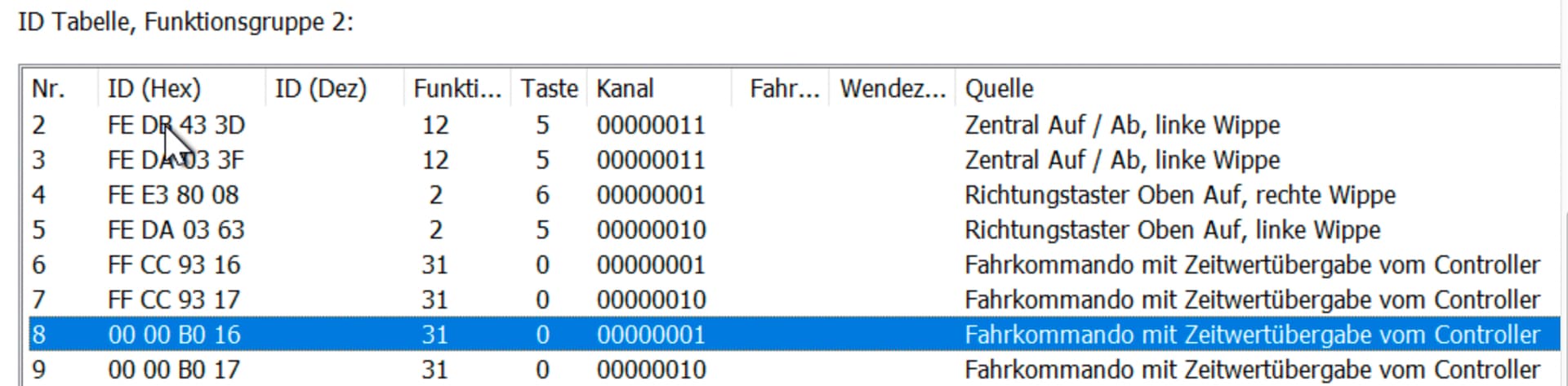

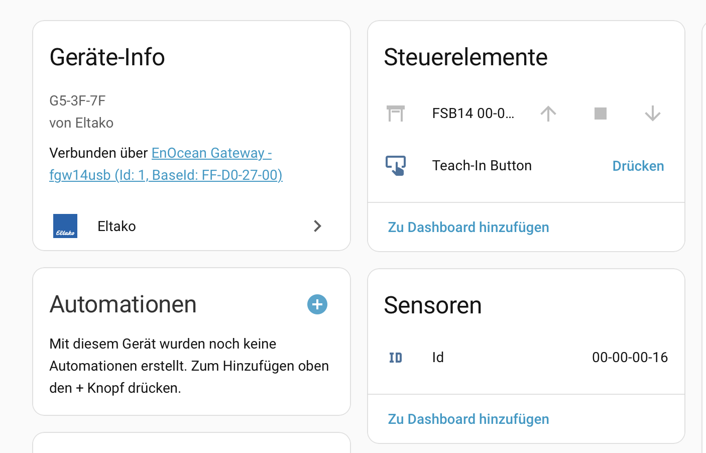

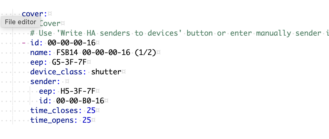

Die FSB’s bekomme ich nicht zum Laufen. Die Geräte werden zwar in HA angezeigt, sind aber grau hinterlegt. Irgendwie scheint mit der ID oder der Sender ID etwas nicht zu stimmen.
Im PCT14 sieht es so aus:
(Die FE-CC-93… gehören zum WiButler)
und meine eltako.yaml sieht so aus:
aber die Integration funktioniert nicht:
@philipp14 Kannst du mir bitte einen Tip geben, was ich falsch mache?

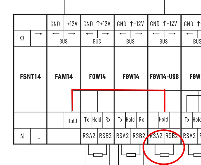

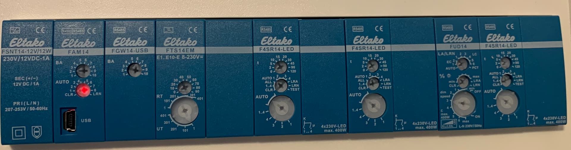

Hm, Busklemmen, Holdverbindung…Ich glaube das ist nicht nötig. Wenn du das FGW14 unmittelbar neben das FAM14 setzt (das wird übrigens auch in der BAL empfohlen) läuft alles über die Steckbrücken. es sieht bei mir so aus:
Etwas tückisch ist die USB Kommunikation, mein HA läuft auf einem Proxmox Server, da muss man den richtigen Port durchreichen. Ansonsten zeigt HA zwar connected, aber keine Telegramme. Wenn alles richt funktioniert kommen alle paar Sekunden Telegramme an…
OK, hat sich erledigt. Die Cover wurden zwar angezeigt, waren aber aufgrund eines Syntaxfehlers nicht wirklich angelegt. Die dargestellten Adressen funktionieren nun auch wieder.

Mit busklemmen meine ich ja die steckbrücken.
Hast du keine hold Verbindung? Ist bei dir unten ind den Anschlüssen am FGw ein Wiederstand drin?
Eine Hold Verbindung ist nicht erforderlich wenn der Bus über die Steckbrücken läuft. Der Bus wird immer am Ende terminiert, am letzten Gerät wird bei dir ein Abschlusswiderstand verbaut sein. Wenn du das FGW14USB neben dem FAM14 einbaust, musst du nicht weiter machen, ausser BA auf 6 falls nicht schon eingestellt. Dann gemäß Anleitung eine Adresse vom FAM14 vergeben lassen, oder über die PCT14 Software, geht quasi automatisch.
Wenn dann deine USB Schnittstelle auf dem HA-Rechner richtig eingebunden ist, sollte das FGW ohne weiteres zutun erkannt werden. Ggfs. die Integration einmal löschen, HA neu starten, Integration wieder installieren, diesmal mit dem FGW14 Gateway und das wars.
Zumindest für das Gateway, natürlich müssen alle Geräte in der Eltako.yaml korrekt eingetragen und in den Aktoren eingelernt sein.
Danke, ich werde es mal testen. Das mit dem nebendran einbauen ist halt so ne Sache, da die Hutschiene voll ist. Dann muss ich erstmal alles umsortieren.

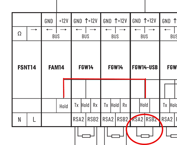

Ich habe die Hold Verbindung gesetzt, weil das in der BAL so angegeben wird. Genauso der Wiederstand UNTEN am FGW14-USB.
Siehe hier:
OK, ich habe an den RSA2/RSB2 Bus nichts angeschlossen, daher brauche ich auch keine Beschaltung. Der „obere“ Bus ist unabhängig, Hold läuft intern digital und die Busterminierung erfolgt auch oben.
Auszug aus dem FGW14USB Datenblatt:
Baureihe 12-Aktoren werden an die Sub-Bus-Klemmen RSA2 und RSB2 angeschlossen. Eine
Hold-Verbindung gibt es hier nicht.
Ein zweiter Baureihe 14-Bus wird über die Klemmen RSA2/RSB2 eingespeist
