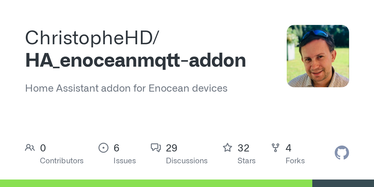

hast Du dieses Addon installiert?
Hast Du auch alle Konfigurationsschritte ausgeführt?

Ich würde meinen auf Github ist das alles gut beschrieben, aber gut…
Dann hast Du auch eine enoceanmqtt.devices Datei angelegt und in dieser musst Du nun deine Geräte eintragen, etwa so:

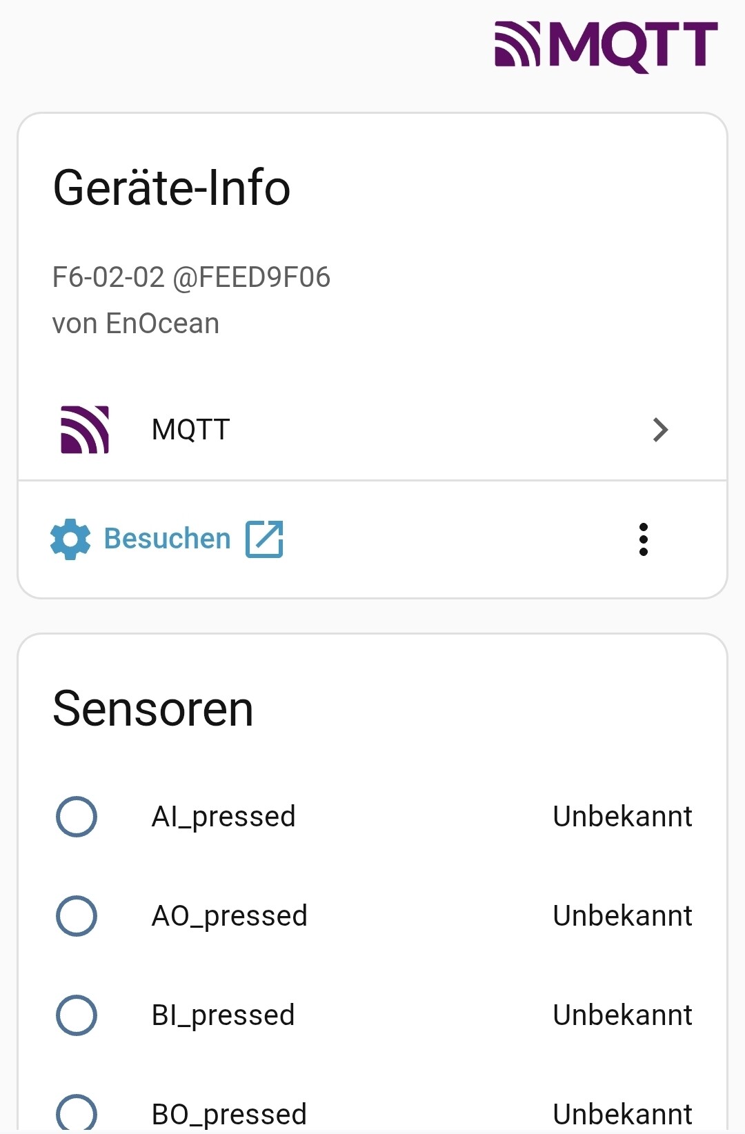

Ja genau da liegt ja das Problem.
Ich habe das schon so eingegeben. Und der Taster taucht auch in MQTT auf, aber wenn ich ihn dann mit einer HUE Leuchte verbinde bzw. eine Automation erstelle, passiert halt nix. Wenn ich drücke, taucht er im Log auf, mit passender Adresse als unbekannt aber und am Licht passiert halt nix.

Der Taster wird erkannt wenn ich drücke.

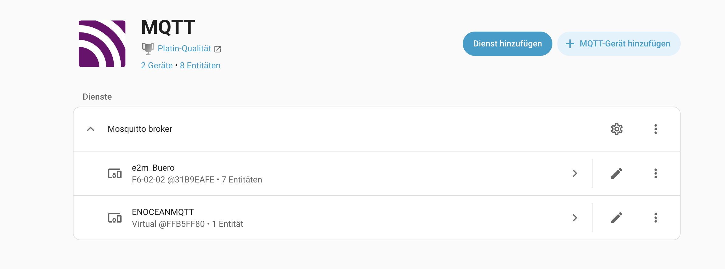

Und in MQTT tauch er jetzt auch auf:
an dem Punkt war ich die ganzen Tage schon, aber mehr bekomme ich jetzt nicht hin. Egal was ich versuche, ich bekomme den Taster nicht mit einer HUE Leuchte verbunden das dieser dann das Licht schaltet.

Tatsächlich aber wenn ich es so schreibe
FEEAB931
dann wird mir im Protokoll nichts angezeigt aber in der Tat unter den Entitäten habe ich Schaltvorgänge.
Danke. Das ist mal wieder ein kleiner Fortschritt. Ich finde es nur irreführend das dann im Protokoll nichts ausgegeben wird.
Aber ok. Schon mal wieder ein kleiner Erfolg.:heart_eyes:
Korrektur. Im Protokoll wird es doch geloogt. Allerdings sehr sehr zeitverzögert.
