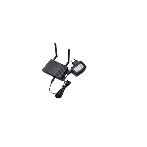

Wenn Du eine umfangreiche EnOcean Installation hast, würde ich der einfachheitshalber ein EnOcean LAN Gateway empfehlen, z.B.
Osorkon
