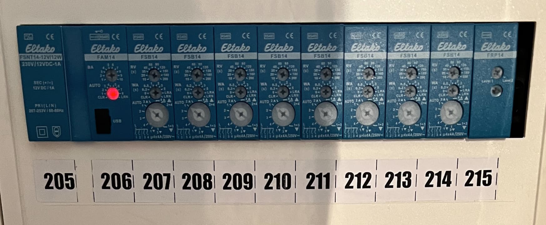

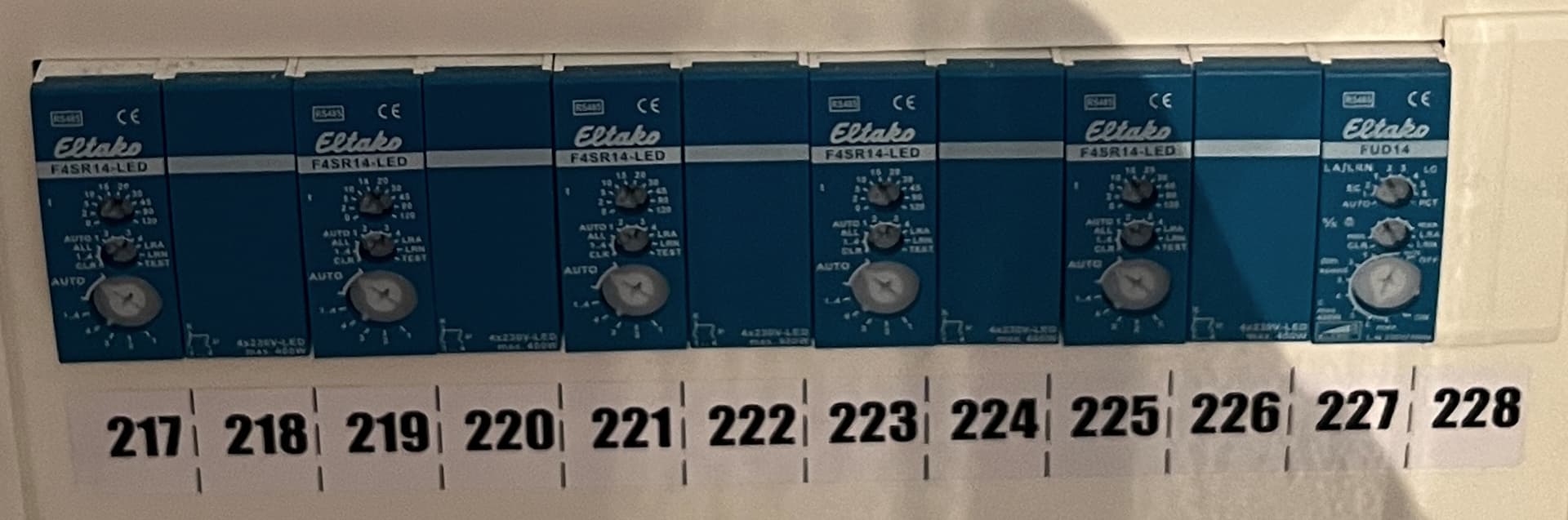

  3. Ich habe gestern mal Aufnahmen vom Zählerkasten gemacht. Ehrlich gesagt, habe ich keine Ahnung was das alles zu bedueten hat.
Was ich sehen kann, es gibt:
  • 1x FAM14 (1 Stück)
    → Dieser hat sogar einen USB - Anschluss?
  • FSB14 (8 Stück)
  • FRP14 (1 Stück)
  • F4SR-14 LED (5 Stück)
  • FUD-14 (1 Stück)
Das sieht so aus:
Was hat das alles zu bedeuten?
