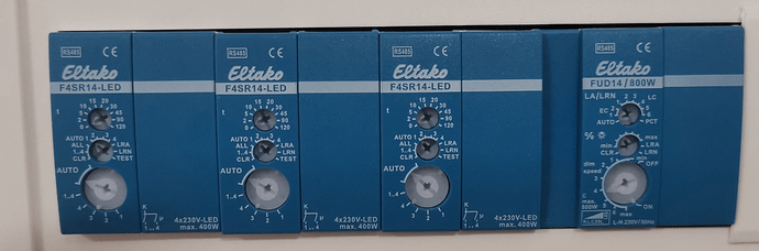

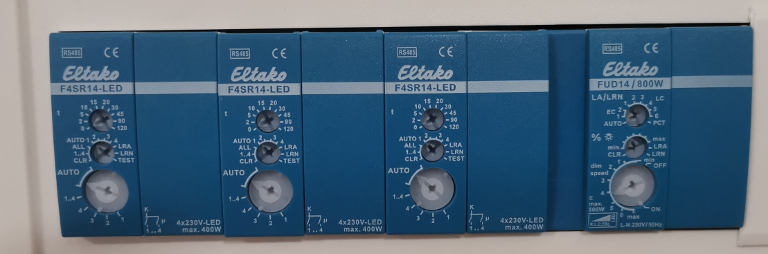

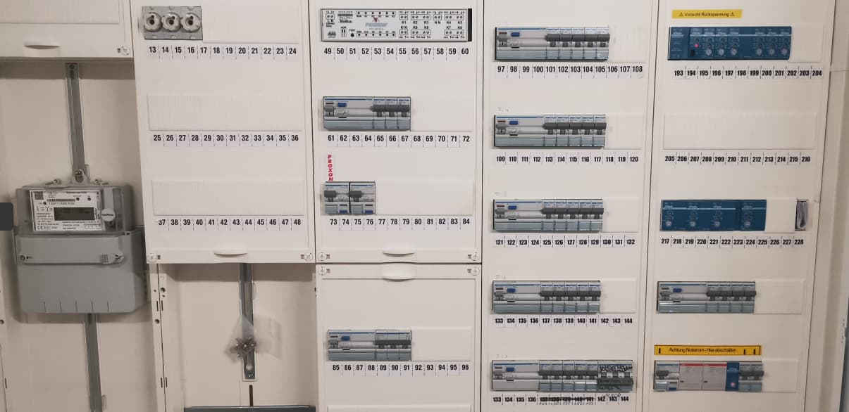

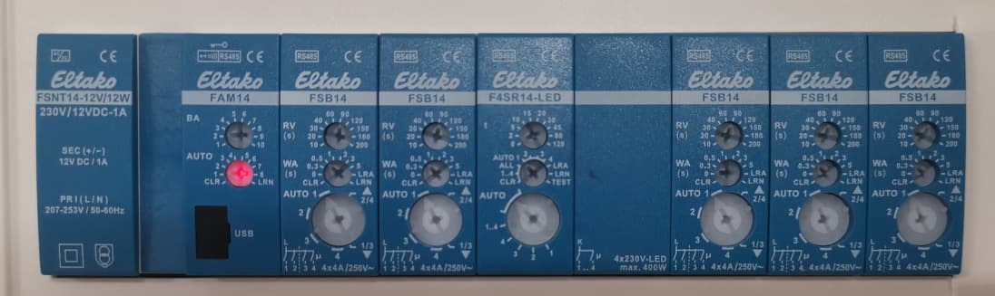

Im Keller im Schaltschrank sind Eltako geräte verbaut FAM14, FSB14, F4SR14-LED, FUD14 - Siehe Bilder:

Du hast schon mal alles was du brauchst. Ein Laptop, ein USB Kabel, ein FAM14 (das vermutlich sogar komplett mi den FSB14 konfiguriert ist) Glückwunsch.
Jetzt musst du nur noch das EnOcean AddOn entsprechend konfigurieren und dir ein paar virtuelle Taster erstellen und diese mit der PCT14 Software parallel zu den physikalischen Tastern einlernen und schon bist du am Ziel.

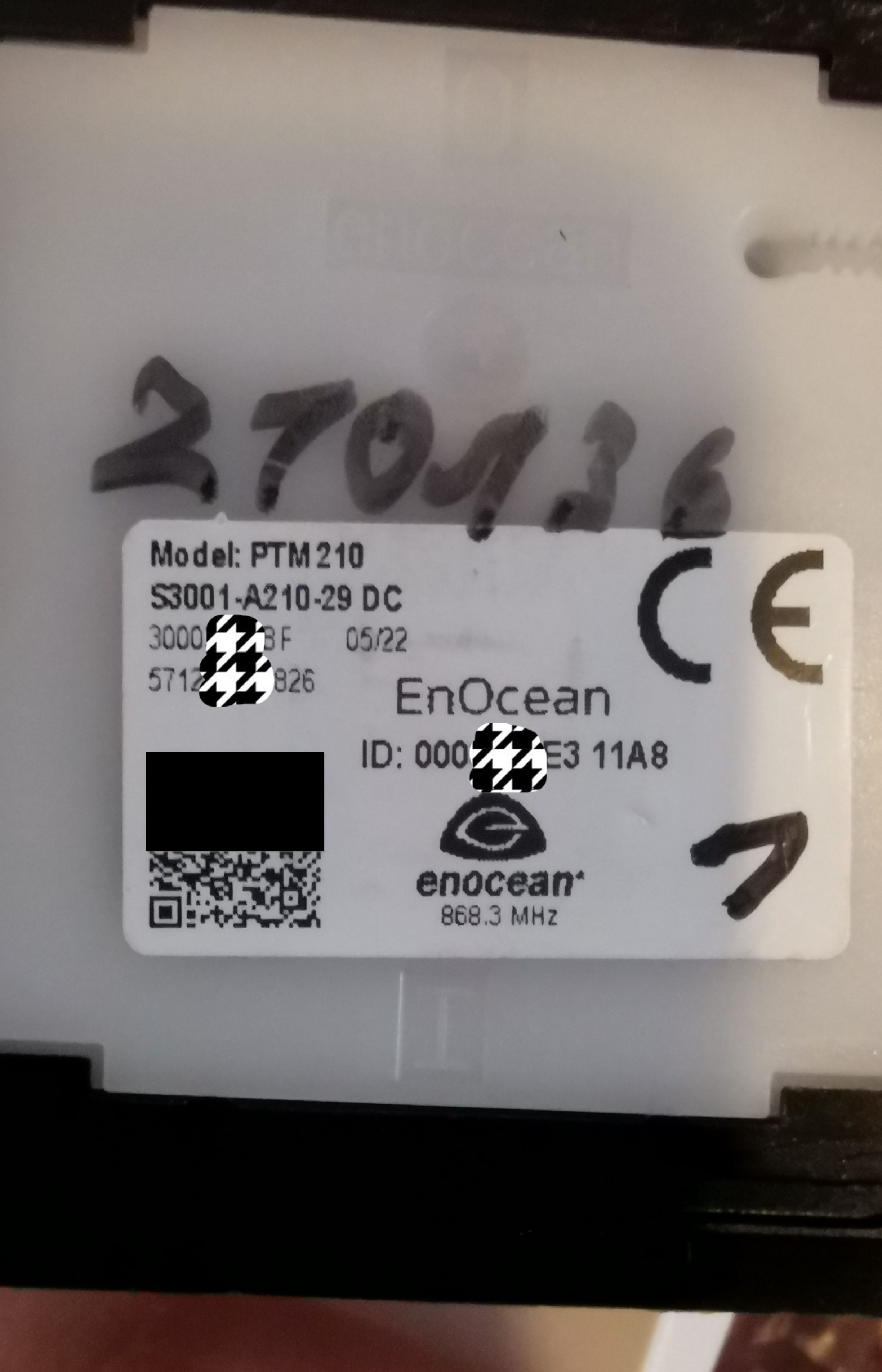

Hier habe ich mal vor einiger Zier ein Bild von einem Doppeldruckschalter gemacht
Ich gehe mal stark davon aus, dass ich die Handschriftliche Nummer auf dem Schalter in der PCT14 Software wieder finden werde, die diese damals der Elektricker auf alle geschrieben hatte und dann was am Laptop gemacht hat. Da hatte ich mich damals blöderweise nur noch nicht erkundigt / daüfr interessiert. Naja hinterher ist man schaluer.

Ich würde das ja mit dem Ausbauen bleiben lassen. Die Chance das du ne 6-stellig Nummer in der PCT14 Software findest … ich wüsste nun nicht wo. Eigentlich tauchen da die 8-stelligen IDs der Taster auf die auf die Rolläden in den FSB14 eingelernt sein sollten.
Eigentlich funktioniert das mit NFC, sprich du installierst dir das EnOcean Tool auf deinem smartphone, startest die App und dann mit dem Smartphone direkt vor den Taster. Fertig. Dann sollte er dir die EnOcean ID anzeigen und mehr. Und du kannst dem dann sogar einen Namen/Notiz geben.
Vielleicht ist das ja auch die 6-stellige Nummer die der Drahtverleger da hinten draufgekritzelt hat.

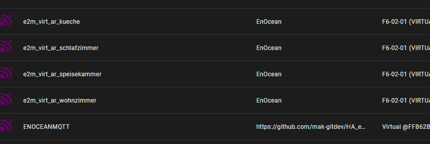

Was mit zu beginn nicht klar war, ist dass man die virtuellen Schalter die man anlegt so auch am Eltako bus einlernen muss.
Mein Stick hat z.B. die ID FFE5F980 wenn mann nun einen 2ten virtuellen schalter anlegen möchte so kann mann einfach am schluss aus der 80 ein 81 machen für den 3ten eine 83 und so weiter.
Diese Angelegten ID’s muss man dann am BUS einlernen, was kein Hexenwerk ist, wenn man in der OCT Software von eltako mal verstanden hat was was macht. Dazu habe ich mir die Erklärvideos angeschaut.

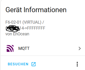

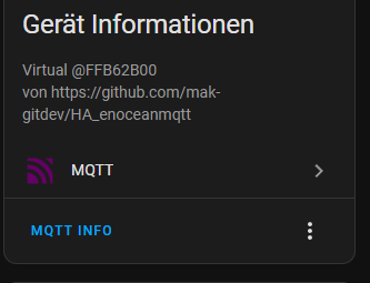

Ja genau ich habe den virtuellen Taster genauso eingerichtet wie beschrieben, meine ID vom Stick habe ich dabei immer eins hochgezählt - wenn ich aber nun in die PCT14 Umgebung gehe und die ID mithöre erkennt er immer nur die originale ID des Sticks - es ist mir aufgefallen, dass die virtuelle ID überhaupt nicht erkannt wird ? Was mache ich nur falsch - bzw. was kann man noch konfigurieren?
Wenn du auf Einstellungen > Geräte & Dienste > Integrationen > MQTT > xx Geräte
gehst wird die dort aber dein Stick mit der richtigen ID angezeigt und auch die konfigurierten Geräte?
Also die physikalischen und auch die virtuellen? Und alle haben dort eine unterschiedliche ID?
Die physikalischen in der Form EEP @IF also z.B. F6-02-01 @XXXXXXXX
Und die virtuellen in der Form EEP /XXXXXXXX @->FFFFFFFF
Und dein Stick als Virtual @XXXXXXXX

Ich sehe meine Sensoren als virtuell aber ich sehe in der MQTT Übersicht nicht meinen Stick als Virtual - leigt da der Fehler - wie bekomme ich diesen dahin ?
Ich habe nur einen
Virtual @FFC30980
von GitHub - mak-gitdev/HA_enoceanmqtt: Home Assistant wrapper for enocean-mqtt (https://github.com/embyt/enocean-mqtt)
dort stehen, der aber nichts tut ?!

2023-10-24 21:04:08,355 INFO: sending: ??:??:86:14->FF:FF:FF:FF (-255 dBm): 0x01 [‘0xf6’, ‘0x10’, ‘0x??’, ‘0x??’, ‘0x86’, ‘0x14’, ‘0x30’] [‘0x3’, ‘0xff’, ‘0xff’, ‘0xff’, ‘0xff’, ‘0xff’, ‘0x0’] OrderedDict([(‘R1’, {‘description’: ‘Rocker 1st action’, ‘unit’: ‘’, ‘value’: ‘Button AI’, ‘raw_value’: 0}), (‘EB’, {‘description’: ‘Energy bow’, ‘unit’: ‘’, ‘value’: ‘pressed’, ‘raw_value’: 1}), (‘R2’, {‘description’: ‘Rocker 2nd action’, ‘unit’: ‘’, ‘value’: ‘Button AI’, ‘raw_value’: 0}), (‘SA’, {‘description’: ‘2nd action’, ‘unit’: ‘’, ‘value’: ‘No 2nd action’, ‘raw_value’: 0}), (‘T21’, {‘description’: ‘T21’, ‘unit’: ‘’, ‘value’: True, ‘raw_value’: 1}), (‘NU’, {‘description’: ‘NU’, ‘unit’: ‘’, ‘value’: True, ‘raw_value’: 1})])
Mein Stick hat aber die ID ???8613 (Fragezeichen nur zu Anonymisierung eingetragen)
Du bekommst HIER (siehe Video) bei der Erkennung (so ab 19:45 min) immer die ID des Sticks angezeigt und nicht die IDs der einzelnen Taster? Kann doch gar nicht sein.
Leider kann es das - habe im Moment das AddOn nochmals gelöscht, neu installiert und eingerichtet - anbei ein paar Bilder - es ist immer noch bei der ID Erkennung im PCT die originale ID vorhanden - :frowning:
grafik - aus PCT
Mit diesem Schalte rhabe ich eben gesendet
grafik
und wieder wie oben auch das gleiche Protokoll mit der 14 am Ende…
