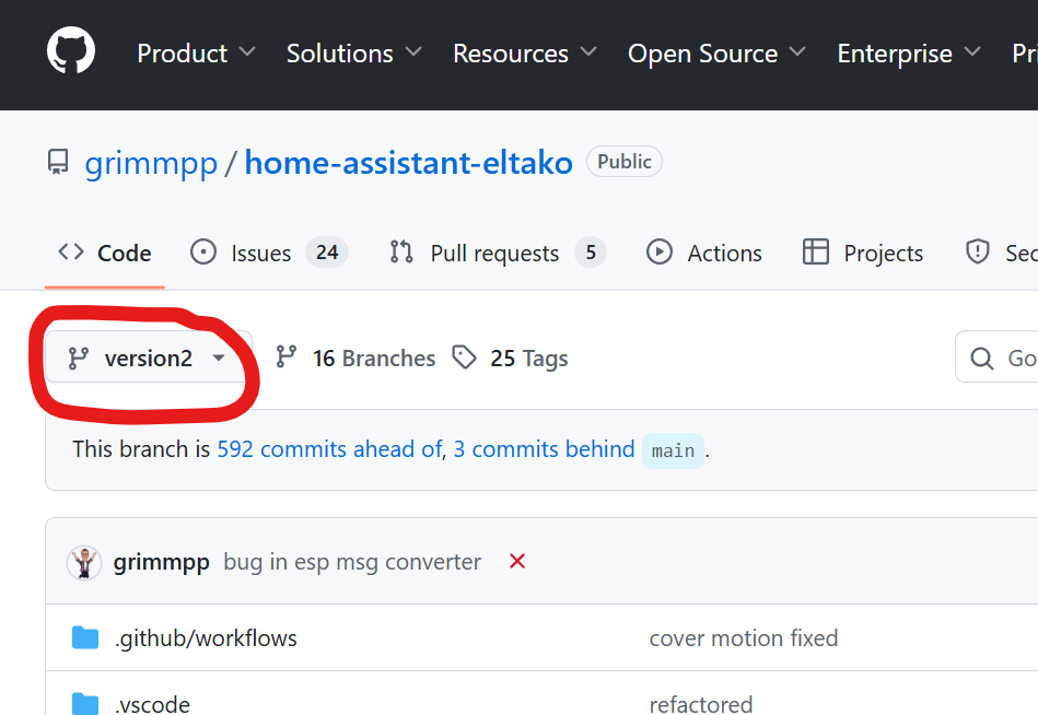

Versuche es mal unter Version2
Du meinst die Alpha? Die habe ich schon installiert. Was ich mich frage ist, wie richte ich Tilt ein? Da finde ich leider nichts zu.
Ich kann Tilt ja erst nutzen wenn das Device die Funktion auch anbietet. Heißt ich muss das in Yaml irgendwie anlegen, oder?

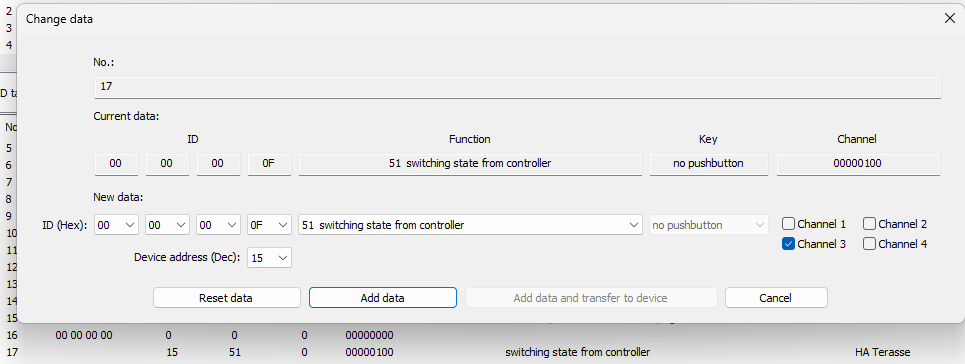

Ich hab auf der Github Seite in den issues einen ähnlichen Fall gefunden. Die quick and dirty Lösung ist einfach in der cover.py das ‘raise e’ auszukommentieren. Die exception fliegt weil das gerät noch keinen letzten status hat. Jetzt fliegt da gar keine exception mehr dh. zum Debugger doof aber ich hab sonst noch keine Auswirkungen festgestellt.
Außerdem ist beim automatischen Schreiben der senderadressen in eo_man was schief gelaufen, die hab ich jetzt von hand über die eltako sw nachgetragen. Jetzt zuckt es, morgen ordne ich die Schalter mal zu :slight_smile:
Edit: Kurze Ergänzung hab jetzt alles Schaltzeiten angepasst und die Rollläden / Raffstores richtig zugeordnet und ich kann sie jetzt alle bedienen. Wibutler ade! Yippie

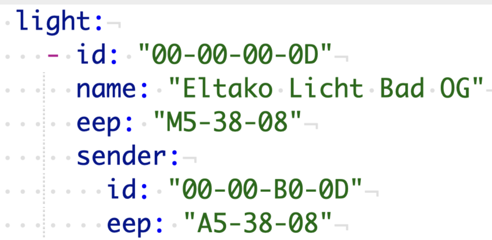

Hi. Kann den link leider weder auf dem iPhone, noch auf dem Mac öffnen. Hab schon gedacht, das ist ne Fake Message :thinking:
Der Link war leider nicht korrekt, hatte ihn heute korrigiert.
sieht jetzt nicht ganz so falsch aus. Nur habe ich überall die IDs in Gänsefüßchen
