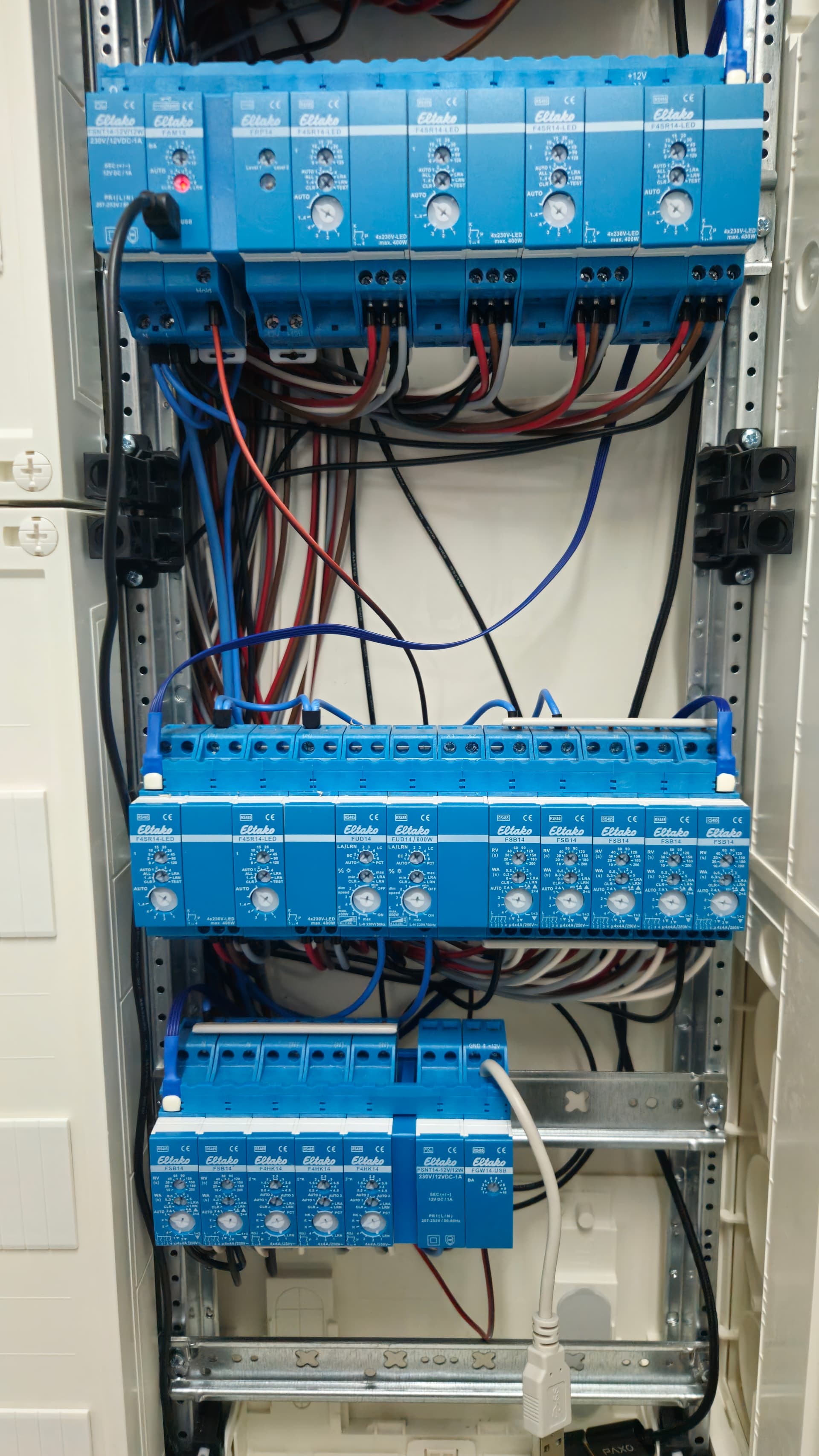

Willst du einfach mal ein Bild von deiner Anlage inklusive Verkabelung (ohne Blende) im Verteilerschrank posten?

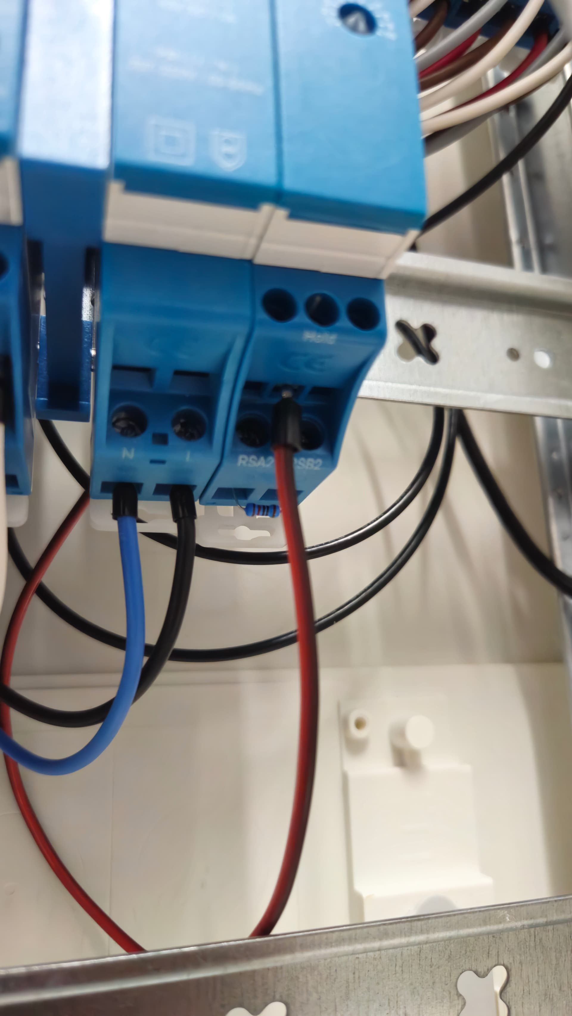

Die Hold-Leitung ist angeschlossen und ich habe sie nochmal gemessen. Kein Wackler :slight_smile:
Widerstand ist unten auch drin.
Hier die Bilder von der Anlage. Ich hoffe man kann alles ausreichend erkennen.

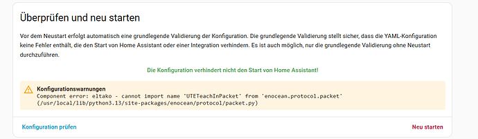

Verstehe ich das richtig, dass V2 noch nicht über HACS verfügbar ist? Mir hats leider HA zerschossen mit der Anleitung oben :smiley: aber per Backup nochmal gerettet.
Ja, v2 ist noch nicht per HACS und die config ist auch nicht 1:1 kompatibel. Man muss kleine Anpassungen machen. Man kann aber die alten Versionen per HACS wieder überschreiben lassen.
Welche Anpassungen muss man den machen? Krieg leider immer die Fehlermeldung aus meinem vorherigen Post..
Ansonsten werde ich wohl warten bis v2 in Haus verfügbar ist :slightly_smiling_face:

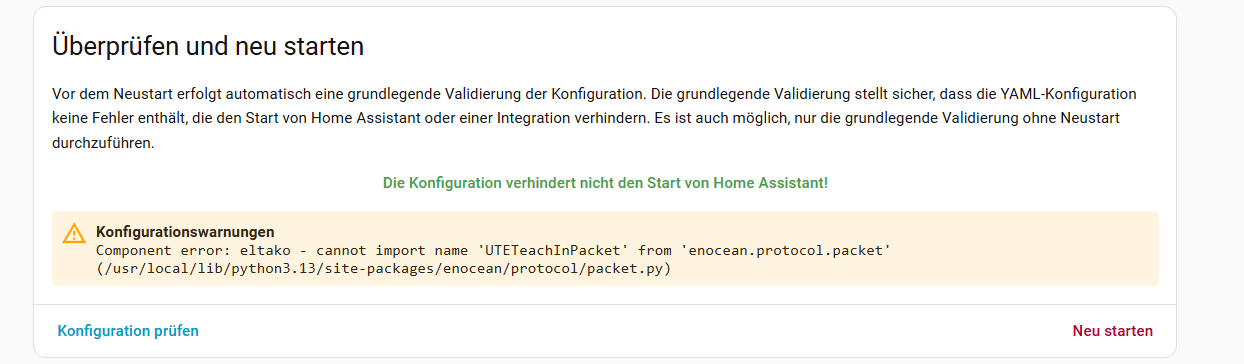

Die Fehlermeldung sagt aus, dass eine Abhängigkeit nicht installiert werden konnte.
Hast du schon probiert die Integration zu löschen und neu zu installieren?
Danke für die Hilfe! Ja habs schon mehrfach versucht. Leider keine Änderung. Kann das was mit der Enocean Integration von HA zu tun haben? Da nutz ich einen blueprint um direkt ohne Eltako Aktoren durch Knopfdruck Matter oder Zigbee Geräte zu steuern.
edit: ok hab 2.0.0 zum Laufen bekommen. Hatte die Enocean Integration gelöscht und alles Restlos von der Eltako Integration, sowie die config.yaml.

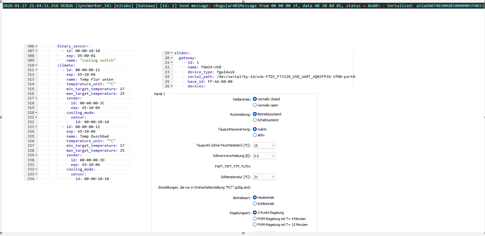

Leider zeigen die climate control panel in HA jetzt nur noch 0 °C an. Neu ist allerdings, dass ich eine priority wählen kann? Vermutlich dann Home Assistant nehme ich an.
Ist in der Config ein Fehler? Kriege nur seltsame Werte wenn ich bei den Sensoren was anderes als A5-10-06 verwende (z.B. A5-10-12. da werde ich wohl auf Luftfeuchte verzichten müssen)

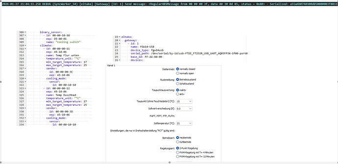

Hallo nochmal. Ich bin echt am verzweifeln.. Über den USB300 krieg ich einfach keine Ist-Temperatur rein. Die Climate Controller stehen immer auf 0 °C und lassen ihre Werte nicht einstellen. Die FUTH55ED erhalten allerdings teach-in Telegramme. Gleiches Problem sowohl auf 1.5.10, als auch auf 2.0.0
Seltsamerweise funktioniert die Rückmeldung der Ist-Temperatur und auch der am FUTH55ED einstellten Soll-Temperatur bei einem HA-backup, also ich noch die 1.5.10 drauf hatte. Da ist allerdings als Gateway mein FGW14-USB verwendet. Sobald ich da was ändere kriege ich wieder nur 0 °C.. Vielleicht hat ja jemand das gleiche Problem.
Vielen Dank an alle!
Wegen dem Problem mit der Anhängigkeit, da vermute ich, dass du eventuell die EnOcean Integration parallel installiert hast. Die beiden funktionieren nicht zusammen.
Wegen dem Thermostat, da scheint ein Bug drin zu sein.

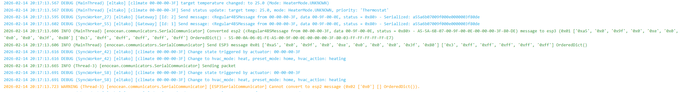

Ja mit dem Thermostat ist echt eigenartig.. Die solltemperatur wird vom aktor auch nicht übernommen, wenn sie vom Controller (ha) geschickt wurde - also per fgw-14usb. Leider sind per usb300 als gateway zig Fehler im log zu finden, welche aussagen, dass die esp2 zu esp3 Übersetzung nicht korrekt ist
edit: Ich habe HA komplett neu aufgesetzt um alle software-Probleme auszuschliessen. Tatsächlich schaffe ich es jetzt per USB300 die FUTH55ED mit dem Soll-Wert in HA zu synchronisieren - Die Stellmotoren öffnen sich bei höheren Temperaturen, das passt also.
Eigenartigerweise sind die ESP3 Telegramme scheinbar nicht korrekt übersetzt (teach-in hat trotzdem funktioniert?)
Und letztlich stehen alle climate entities auf 40 °C ist-Wert, was sich nicht ändern lässt :smiley:
Irgendwie ist der Wurm drin
