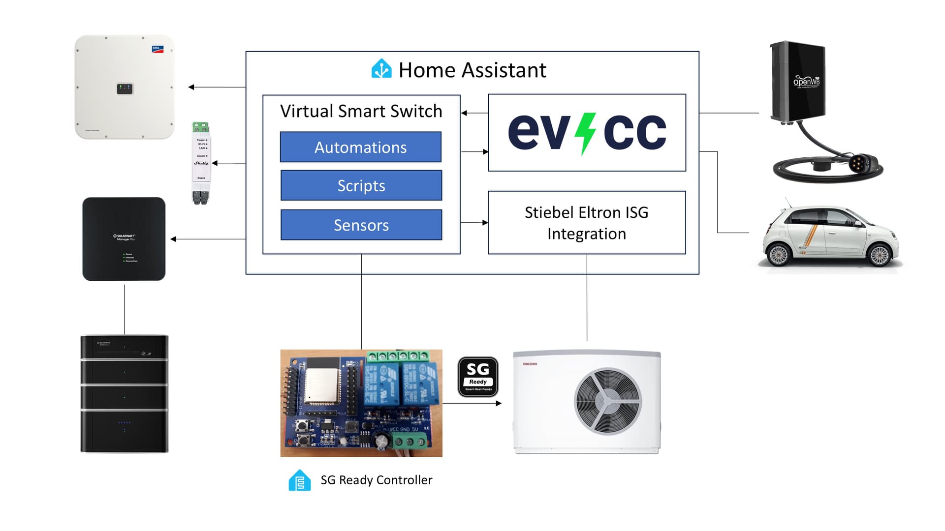

Die Architektur unserer Lösung sieht wie folgt aus:

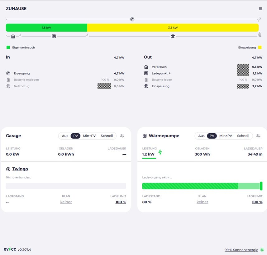

Das “Gehirn” der Lösung ist evcc. Es …
  • detektiert einen PV-Überschuss
  • priorätisiert Wallbox bzw. Wärmepumpe
  • steuert unsere Wallbox so, dass unser E-Auto PV-Optimiert geladen wird und regelt tatsächlich bei Wolken herunter :wink:
  • integriert unser E-Auto bzw. die Wärmepumpe in den Ladeprozess (SoC)
… und liefert eine einheitliche Visualisierung des Ablaufs:

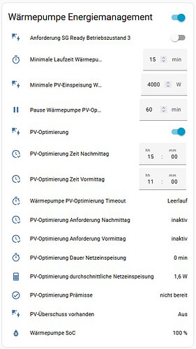

Die Wärmepumpe wird von evcc als “Smart Switch” (“Schaltsteckdose”) angesteuert und erhält bei entsprechendem PV-Überschuss einen “An” Befehl. Dieser wird von Home Assistant interpretiert und an einen, auf ESPHome basierten, "SG Ready Controller” weitergeleitet, der über zwei Relais die “SG Ready” Schnittstelle unserer Wärmepumpe ansteuert.
Home Assistant liefert, über seine Stiebel Eltron ISG Integration einen virtuellen “SoC” an evcc zurück (100 * “aktuelle Temperatur” / Zieltemperatur) und teilt so evcc mit, dass der “Ladevorgang” beendet ist.
Wie oben beschrieben läuft das Ganze seit mehren Wochen stabil und berücksichtigt Parameter wie:
  • E-Auto hat höhere Priorität wie Wärmepumpe (evcc)
  • Haus-Akku muss geladen sein ansonsten erfolgt kein Betriebszustand 3 der Wärmepumpe
  • PV-Überschuss muss stabil für längere Zeit anliegen (konfigurierbar)
  • PV-Optimierung der Wärmepumpe findet zeitgetrieben statt (Vormittag, Nachmittag)

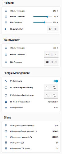

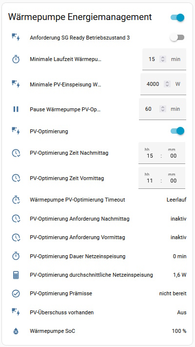

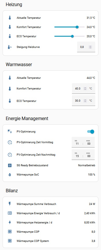

sind gerade dabei ein github Projekt für die Geschichte aufzusetzen, danach sollte es einfacher sein, die Scripte sowie die Definitionen für den SG Ready Controller zu teilen. Aus Sicht des Benutzers stellt sich die ganze Sache so dar, dass es einmal ein …
… Admin Interface gibt, das es erlaubt, die Parameter für die Wärmepumpe für die OV-Optimierung zu konfigurieren. Der “daily-user” hat ein vereinfachtes Interface in einem Dashboard …
… um simple Aufgaben wie:
  • ist die PV-Optimierung der Wärmepumpe erwünscht bzw. nicht
  • ab welcher Uhrzeit Vormittags bzw. Nachmittags soll diese stattfinden
zu erledigen. Ansonsten überprüft das System automatisch: befindet sich die Wärempumpe …
  • im Programm-
  • nicht im Sommer-
Betrieb, da nur dann die PV-Optimierung angeworfen wird.

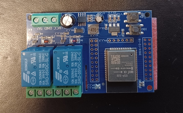

Wie im Architekturbild dargestellt wird unsere Wärmepumpe (Fabrikat: Stiebel Eltron) über eine “SG Ready” Schnittstelle per Relaiskontakte gesteuert. Der Grund für diesen Ansatz ist schnell erklärt: die Steuerung über Relaiskontakte ist …
  • einfach
  • portabel … keine Modbus Register, die angepasst werden müssten, …

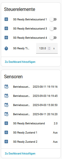

das Board …
…, das zur Implementierung verwendet wurde, ist bei einem großen Versandhaus für unter 15€ zu bekommen und funktioniert seit Monaten problemlos.

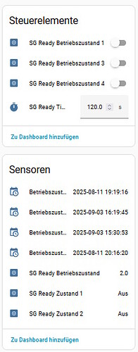

Der Controller, wie der Name schon impliziert :wink: , ist zuständig für die Ansteuerung der “SG Ready” Relais. Hier seine Repräsentation im Home Assistant UI:
Er stellt drei switches, die sehr leicht über Home Assistant angesteuert werden können, für die Betriebszustände 1, 3 und 4 zur Verfügung (Betriebszustand 2, also “Normalbetrieb”, wird repräsentiert über alle Schalter “aus”). Um sicherzustellen, dass die Wärmepumpe tatsächlich umgeschaltet hat, findet …
  • eine Synchronisation zwischen der “Stiebel Eltron ISG Integration” und dem Controller statt (konkret wird die Entity “sensor.stiebel_eltron_isg_sg_ready_state” synchronisiert)
  • wird diese Synchronisation über einen Timeout (“SG Ready Timeout”, siehe Bild oben) überwacht
Der Controller besitzt die Möglichkeit über “SG Ready Betriebszustand” in Richtung Homeassistant
  • Pending … Controller wartet auf Synchronisation mit der Wärmepumpe
  • Wärmepumpe hat die Betriebszustände 1-4 erreicht
  • Fehler (negativer Wert)
zu signalisieren. Dummerweise wird der Betriebszustand als float dargestellt … ist wohl eine Limitation von ESPHome, dass keine int übertragen werden können :roll_eyes: .
Neben einer möglichen fehlerhaften Synchronisation überwacht der Controller auch “wildes schalten” der Betriebszustände und erkennt dies als Fehler. “Wildes schalten” bedeutet z.B.
  • warte auf Betriebszustand 3 Rückmeldung der Wärmepumpe
  • EVU-Sperre wird gesetzt (ja, die EVU-Sperre hat “eigentlich” eine höhere Priorität ABER unser Controller erwartet hier ein sauberes “Zurückfahren” durch Home Assistant als Management System auf Betriebszustand 2 und dann erst ein Schalten von Betriebszustand 1)
Zusätzlich merkt sich der Controller wann er in die unterschiedlichen Betriebszustände geschaltet wurde:
  • Betriebszustand 1 Aktivierung
  • Betriebszustand 2 Aktivierung
  • Betriebszustand 3 Aktivierung
  • Betriebszustand 4 Aktivierung
Diese Information wird in den Automatisierung Scripten von Home Assistant genutzt um sicherzustellen, dass z.B. zwischen der Aktivierung von Betriebszustand 3 der Wärmepumpe (PV-Optimierung) mindestens 1h liegt (Vermeidung von zu häufigem Aktivieren der Wärmepumpe innerhalb eines kurzen Zeitraums).
Zuletzt stellt der Controller den Zustand der Relaiskontakte sowie einen Service zum Löschen eines Fehlerzustands zur Verfügung.
Im Nachhinein müssen wir “eingestehen”, dass unser Controller etwas “unterfordert” ist :wink: und noch zuviel an “Intelligenz” in den Jinja Templates bzw. Scripten von Home Assistant steckt. Für einen zukünftigen Release ist geplant dies besser auszubalancieren … aber nun soll sich dieser Setup zuerst im “Alltag” bewähren.

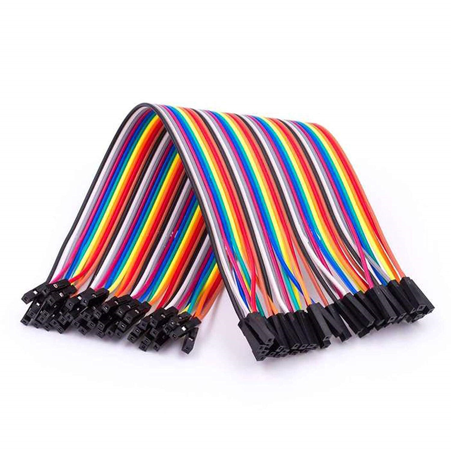

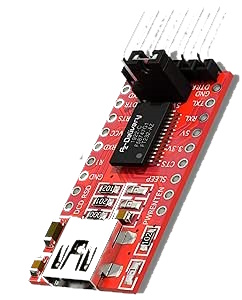

vergaß zu erwähnen, dass für die erste Programmierung ein USB-to-serial Adapter notwendig ist …
… inklusive einem Jumber Kabel …
… da das Board keinen USB-Port besitzt. Wir nutzen dafür:
… da geht mit Sicherheit auch etwas einfacheres. Das Ganze wird nur für die erste Programmierung benötigt, danach funktioniert der Update per WLAN.
Kannst du mir noch sagen, wie der USB-to-Serial-Adapter angeschlossen wird? Ich sehe auf dem SG-Ready-Controller keine Steckbrücken.
Martin
Hallo MartyBr,
die Steckbrücken kommen mit und müssen eingelötet werden. Angeschlossen wird der Adapter an die einreihige Steckbrücke (wird als “Burn Interface” bezeichnet). Haben das Board “damals” mit 12V und nicht über den USB-to-serial Adapter versorgt. Klappte alles ohne Probleme :grinning_face:

… das als erstes überprüft “sind alle Bedingungen zum Versetzen der Wärmepumpe in Betriebszustand 3 innerhalb von Home Assistant erfüllt” (diese Bedingung ist als eigenständiger Sensor “heatpump_pv_optimization_precondition” definiert, so dass er sehr schnell auf individuelle Bedürfnisse angepasst werden kann). Warum ist diese Abprüfung notwendig?
Home Assistant “kennt” mehr Parameter bzgl. der Wärmepumpe als evcc z.B.: befindet sich die Wärmpumpe im …
  • “Sommer Betrieb” … aus unserer Sicht macht im Sommer ein Betriebszustand 3 wenig Sinn, da genügend Solarstrom exisitert, so dass die reguläre Zeitsteuerung, ausreichend ist
  • “Programmbetrieb” … nur in diesem Zustand sollte Betriebszustand 3 aktiviert werden. Dies im “Ferienbetrieb” zu machen, macht ebenfalls weniger Sinn :wink:
Als Design Principle wählten wir KISS, “Keep It Simple and Stupid” gewählt, was an dieser Stelle bedeutet: das System reagiert, neben dem PV-Überschuss und den Prioritäten der Verbraucher, rein Zeit getrieben. Wie schon in einem unserer früheren Beiträge dargestellt bedeutet dies, dass eine Zeit am …
  • Vormittag
  • Nachmittag
… vorgegeben werden kann, ab der Betriebszustand 3 potentiell aktiviert wird.
Die Grundlegende Annahme an dieser Stelle ist, dass damit sichergestellt wird, dass für uns …
  • transparent
  • klar
… nachvollziehbar ist, welches Subsystem (Wallbox, Wärmepumpe, …), wann aktiv ist und was genau macht. Hatten kurz darüber nachgedacht, die PV-Prognose von Home Assistant an dieser Stelle mit einzubeziehen … das wurde dann aber etwas zu komplex und wir waren uns nicht sicher, ob sich diese Komplexität wirklich ausgezahlt hätte :wink:.
Aber zurück zum Script: heatpump_start_pv_optimization kommandiert nun unser SG Ready Controller Betriebszustand 3 zu aktivieren. Die Wärmepumpe reagiert entsprechend. Der interessante Teil ist nun …

Das ganze läuft nun schon seit mehrere Wochen. Die Prioritätssteuerung von evcc funktioniert ohne Probleme, so dass das Laden unseres E-Autos Betriebszustand 3 der Wärmepumpe verhindert hat.
Das Verhalten des Gesamtsystem ist nun deutlich nachvollziehbarer, was den WAF um einiges erhöht hat :wink:
