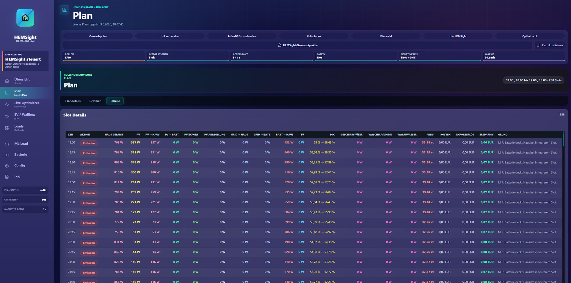

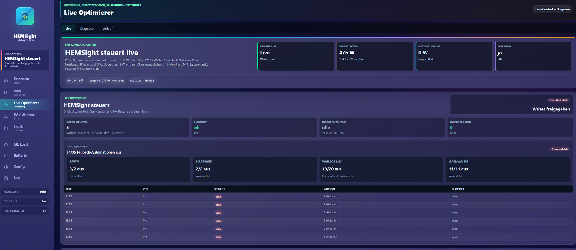

hier noch ein paar Screenshoots vom neuen UI, auch noch nicht fertig

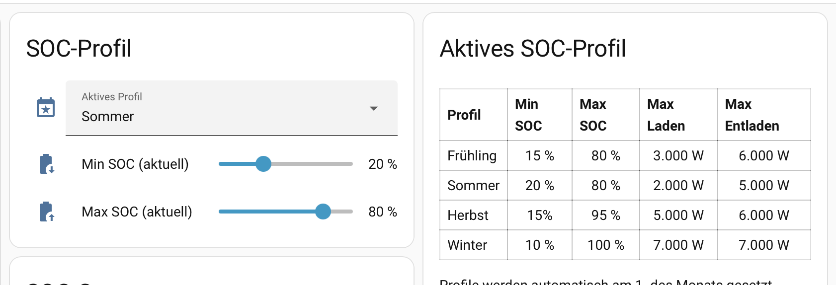

Zur Batterie Steuerung folgendes.
Ich habe einige Automatisierung, die je nach Jahreszeit die Min und Max SOCs einstellen. Jeweils am 1. eines Monats wird der Max SOC auf 100% gestellt, so dass die verschiedenen Batterien eines Ausgleich machen können. Am 2. eines Monats wird wieder der jahreszeitliche SOC eingestellt, z.B. im Somme auf Mac SOC 80 und Min SOC 20.
Das soll die Lebensdauer des Speichers erhöhen
Das Problem an dem Zusammenspiel Plenticore G3 und Pylontech wr, dass es keinen Datenpunkt zum Einstellen des Max SOCs gibt. Hier musste ich tricksen: Ich fahre Hysterese gesteuert die Ladung auf 0 Watt bei Erreichen des Max SOCs.

Oh, das mit den jahreszeitlichen SoC des Hausakkus ist auch ne interessante Idee :slight_smile:

zu den JahreszeitenSoC, auch an @SirKnoedel: Auch diese Funktion ist (ungetestet) bereits drin.

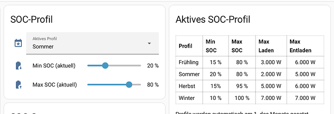

Ich habe hier ein Screen meines Dashboards. Über die Auswahl Profil kann man die SOCs manuell umstellen. Im Automatik-Modus geschieht das anhand des Datums.

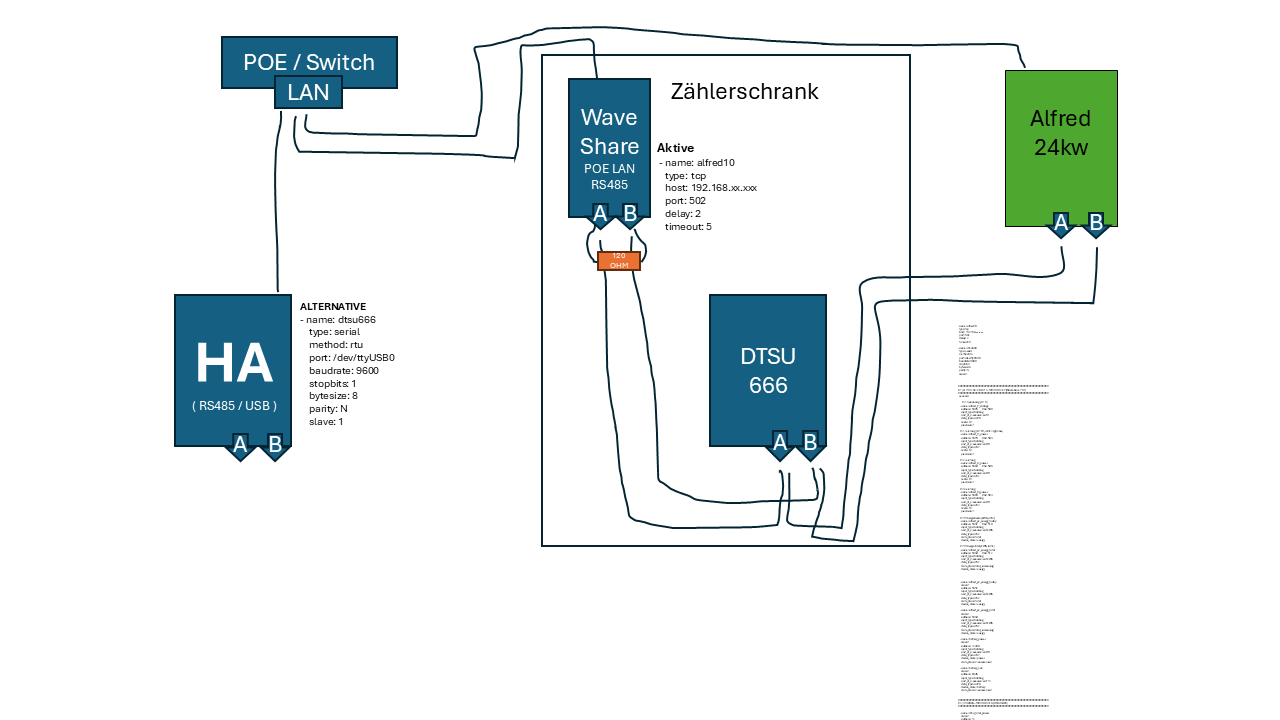

Hi Markus,
an sich habe ich beides in der Anker App als zwei verschiedene Energiesysteme eingerichtet (das war auch die Aussage von Anker, da ihre Systeme nicht miteinander kommunizieren können - schon dumm finde ich…). Deshalb habe ich mir zusätzlich alles in HA integriert, den X1 über Modbus genau und die sb2 pro über Anker cloud. Leider kann man bei der SB2 nicht so viel steuern über das offizielle Plugin, weshalb ich mehr über die Modbus-Befehle und den X1 gehe.
Alles gut lass dir Zeit.. ich denke die Steuerbox kommt sowieso erst nächstes Jahr und selbst dann ist ein HEMS ja immer noch notwendig :wink:
VG,
Julian
So Leute jetzt geht’s
Hat mich viel Kraft :flexed_biceps:t2: gekostet, und vielleicht war auch ich etwas zu dumm nur.
nun lauft alles, Werte habe ich zumindest
Jetzt suche ich mir noch eine schöne Power Flow Card dann bin ich zufrieden
Danke an alle
Netago
