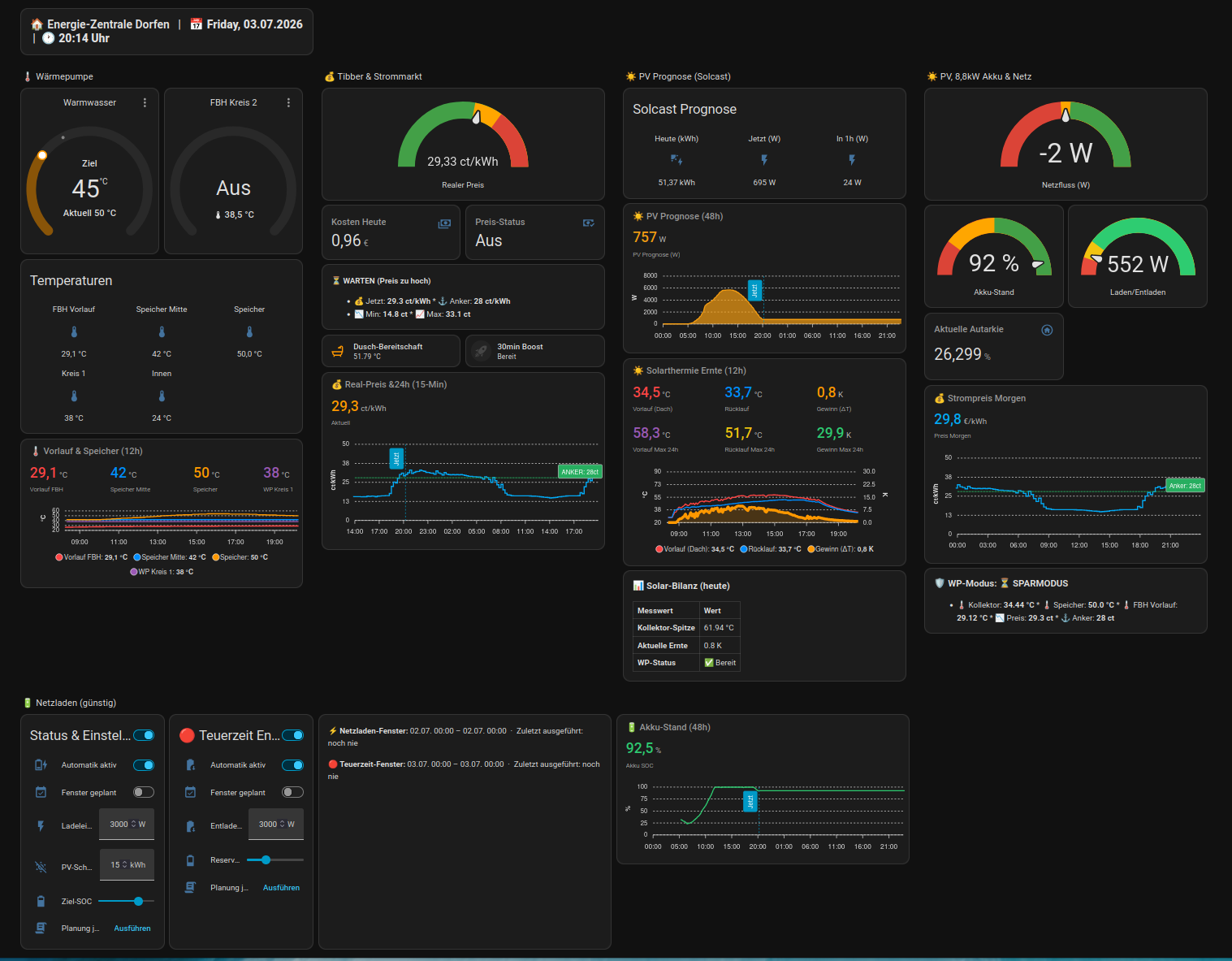

Dashboard
Mit apexcharts-card (+ card-mod für Feinschliff) hab ich ein Energie-Dashboard mit:
  • Live-Wärmepumpen-Status inkl. Solar-Vorrang/Tibber-Boost-Logik
  • Solarthermie-Ertrag mit 24h-Max-Werten (Vorlauf, Rücklauf, ΔT-Gewinn) über statistics-Helfer
  • Tibber-Preisverlauf (heute + morgen) im Look des nativen HA-History-Graphen
  • Status-Karten für beide neuen Batterie-Automationen inkl. “zuletzt ausgeführt”

Eine Automation (“WP Steuerung: Dorfen Preis-Automatik”) entscheidet laufend zwischen drei Modi, sichtbar direkt im Dashboard:
  • :sun: Solar-Vorrang – wenn der Solarthermie-Kollektor (Vorlauf ≥ 45 °C) gerade genug liefert, hat die Sonne Vorrang vor der Wärmepumpe
  • :money_bag: Tibber-Boost – bei günstigem Strompreis (unter Anker-Schwelle) läuft die WP bevorzugt
  • :hourglass_not_done: Sparmodus – sonst wird zurückgehalten
Die Entscheidung berücksichtigt zusätzlich Außentemperatur und zwei Innenraum-Sensoren (Shelly H&T in Wohnzimmer und Einliegerwohnung), damit nicht geheizt wird, wenn’s drinnen eh schon warm genug ist. Kleiner Wartungshinweis dazu: Nach einem Geräte-Tausch bei den Shellys (Hardware physisch versetzt, Namen aber beibehalten) mussten die Sensor-IDs in der Automation nachgezogen werden – falls bei euch mal Konditionen mit “unknown entity” ins Log wandern, checkt zuerst, ob sich dahinter ein umbenanntes/getauschtes Gerät versteckt.
Für Warmwasser gibt’s zusätzlich:
  • Eine Dusch-Bereitschaft-Anzeige basierend auf geglätteter Speichertemperatur (filter-Helfer, um Messrauschen rauszunehmen)
  • Einen 30-Minuten-Boost-Knopf für spontanen Warmwasserbedarf, unabhängig von der Preis-Logik
Damit greifen Fußbodenheizung, Warmwasser, Solarthermie und die beiden Batterie-Automationen (siehe oben) ineinander – alles hängt letztlich an denselben Preis- und Temperatursignalen.
