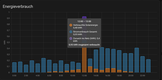

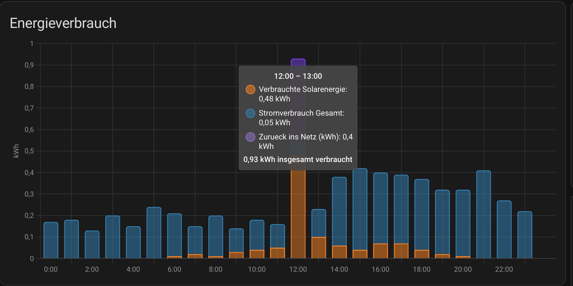

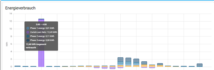

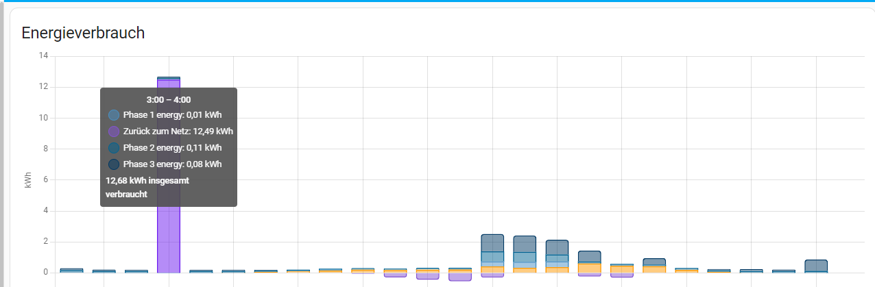

habe in den letzen zwei/drei wochen jeweils 1 Tag wo ich vollig verrückte werte im Energie Dashboard haben… Heute zu beispiel ist der habe ich heute nacht bei meinem Sensor Zurück ins Netzt in der Stunde von 3 auf 4 Uhr nachts aufeinmal 12,4 kwh angeblich zurück ins netzt eingespeist … was ja nicht sein kann …
und vor genau einer woche habe ich dann mittags aufeinmal 18 kwh erzeigt und 17 kwh zurück ins netzt gespeist … in der zeot von 12-13 uhr … wäre ja schön wenn ich mit 1600 watt peak 18 kwh erzeigen könnte …
wenn ich mir die sensor werte einzeln angucke dann komme ich nicht auf die werte … nur im Energie Dashboard…
hat jemand ne idee wie ich die werte korrigieren kann ? und vieleicht eine Ahnung wodran das liegt damit man das abstellen kann ???

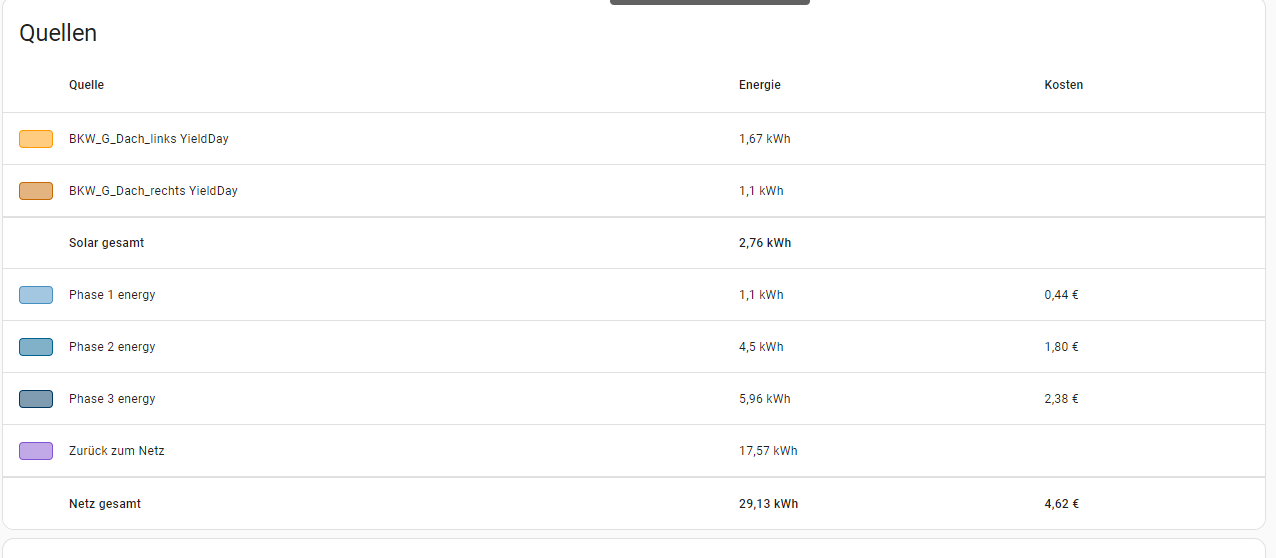

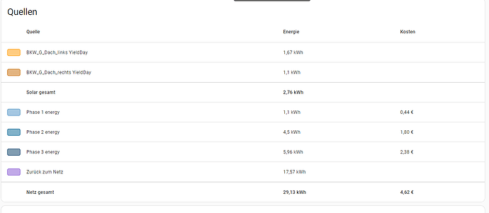

Moin Zusammen,
So ich habe die Einzel Sensoren überprüft. hier gibt es keine Ausschläge …

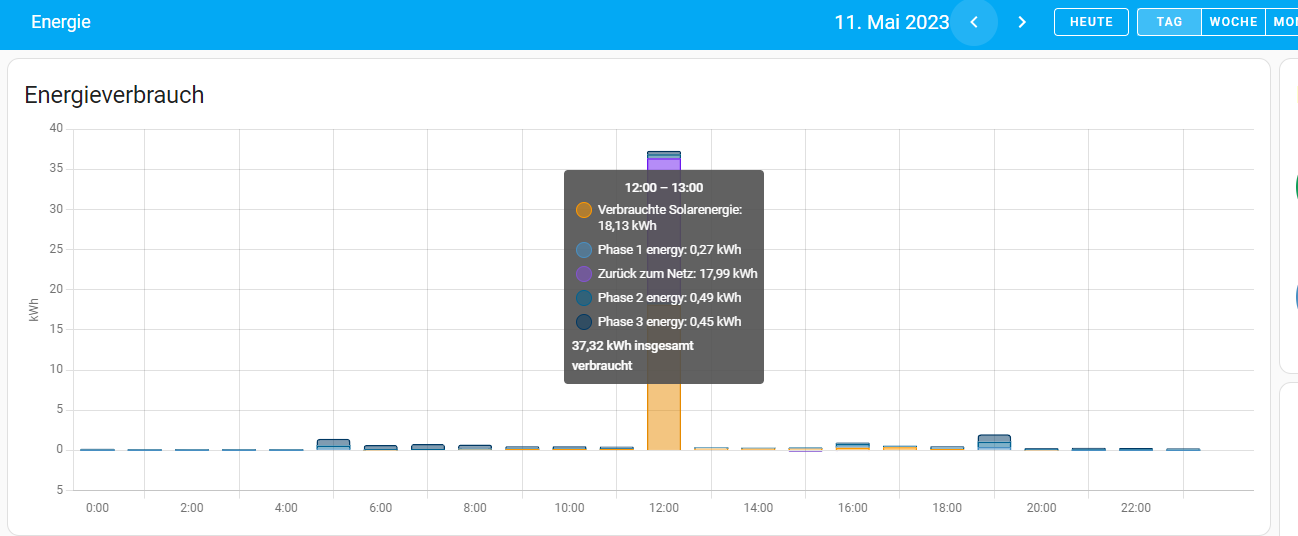

am 11.5 sieht es so aus :slight_smile:
unten bei der Auflistung der Sensoren sieht es so aus :slight_smile:
Im obersten Bild sieht man das ich Quasi fast 18 KWh verbraucht habe an solar energie und fast 17 kwh zurück ins Netz Bei den Einzel Sensoren ist keine Auffälligkeit zu finden weder bei den beiden BKW Sensoren noch beim Zurück ins netz…

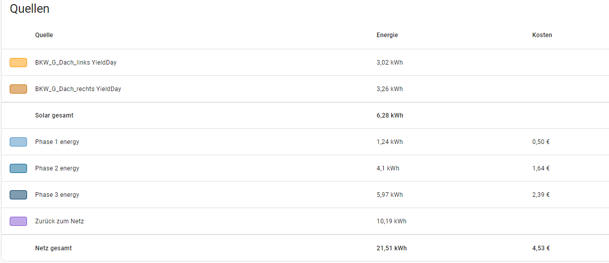

Am 18.5 Sieht es so aus:

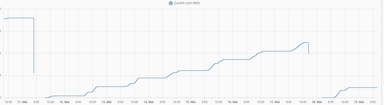

Jetzt zeige ich euch meinen Sensor Zurück ins netz .
Ist das vielleicht der Fehler ? Er hat sich sonst immer jeden tag aufsummiert und nun fällt er am 11.5 und am 18.5 auf 0 Runter.
ist das der Fehler wie kann ich das korrigieren ?
Hab den Sensor seit fast 3 monaten und erst seit dem 11.05 das Problem und habe nichts dran verändert … oder hat sich mit dem 2023.5 Update etwas für den sensor geändert ?

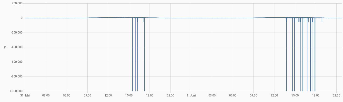

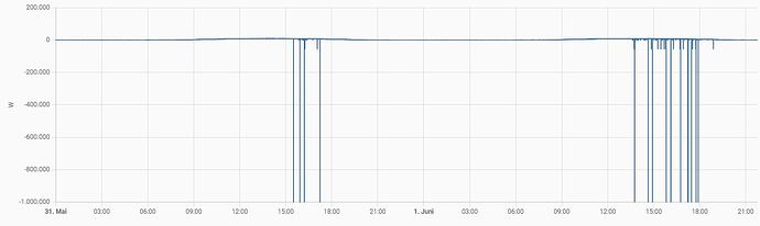

Ich bin auf Version 2023.5.4 und mehrmals am Tag wird die Solarproduktion mit minus 1MWatt erfasst,
natürlich ist so das Enegydashboard total verfälscht. Die Solarproduktion ermittle ich mit einem Hichi IR Tasmota Lesekopf am Einspeisezähler welcher seine Daten alle 20 Sekunden per MQTT an HomeAssistant übergibt.

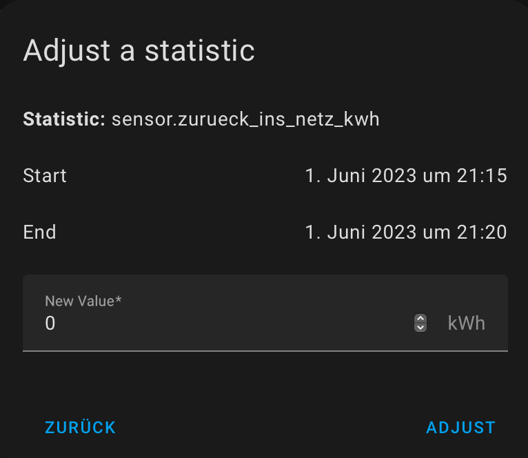

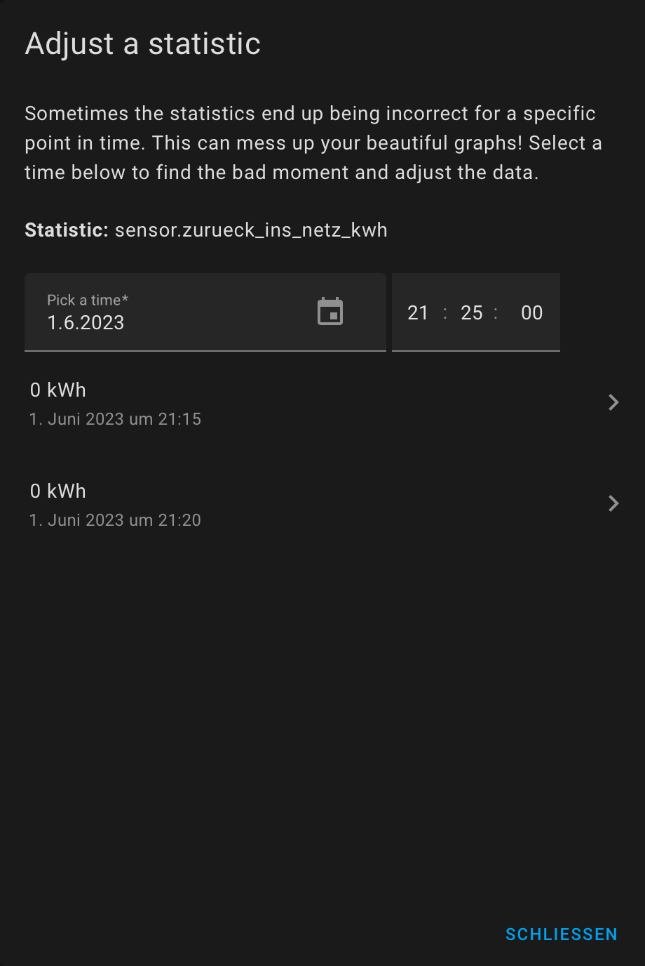

Du schaust in den “Entwicklerwerkzeugen - Statistik” wo sich der falsche Wert befindet indem Du auf den Namen des Sensors klickst. Dann geht ein Historienfenster auf. Dieses kann man auch noch detaillieren und erweitern. Wenn Du die falsche Stelle eingekreist hast (Zeit gefunden wenn der Wert springt). Dann verlässt du das Fenster un klickst am Ende der Zeile auf diesen Winkel mit Pfeil darüber.
Dann siehst du sowas.
Nun muss Du mit Datum und Uhrzeit so lange versuchen bis du den richtigen (falschen) Wert angezeigt bekommst. Dann klickst du hinter dem falschen Wert auf das “>”
und bekommst eine Detailansicht
dann den Wert mit 0 oder jedem beliebigen Wert überschreiben und auf “Adjust” klicken.
Das wars.
Den falschen Wert zu finden ist etwas pummelig, aber es geht und ich korrigiere meine Werte immer so. Ich habe aber nur hin und wieder Probleme. Warum Du das mehrmals am Tag hast finde ich sehr auffällig. Woher kommen Deine Werte und/oder wie ermittelst Du diese?
Ich habe beispielsweise heute um 13:44 einen Wert von -999.999W,
in dem “Adjust a statistic”-Fenster habe ich nur 5 Minuten Schritte und sehe dort den Sprung auf -999.999W nicht.
Ich werde mal das Backup auf die Version 2023.5.3 zurücksichern und weiter beobachten.
