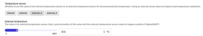

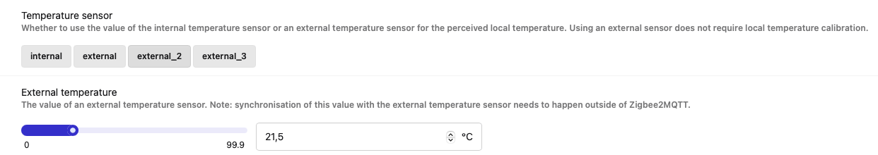

Beim Aqara E1 und Sonoff TRVZB kann man einstellen, ob man den internen oder einen externen Sensor für die Temperatur benutzt. Hier mal exemplarisch am Sonoff:
Wenn Du external wählst, kannst (bzw. musst) Du die Temperatur in die entsprechende Entität des Thermostates schreiben, z.B. so (innerhalb einer Automation):
- action: number.set_value
    value: "{{ states('sensor.sonoff_snzb_02d_wz_temperature') }}"
    entity_id: number.thermostat_wz_r_external_temperature_input
Das geht aber bestimmt auch mit einem Helfer oder Template-Sensor.

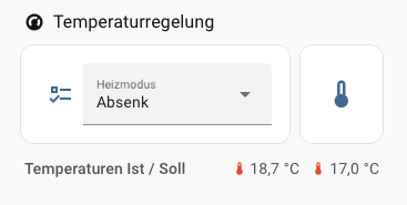

Ich hab eine (für meine Schokoladenseite einfach zu bedienende) Steuerung ins Dashboard eingebaut:

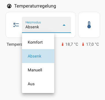

Mit der Combobox kann ich eine voreingestellte Temperatur bzw. den Heizmodus auswählen:

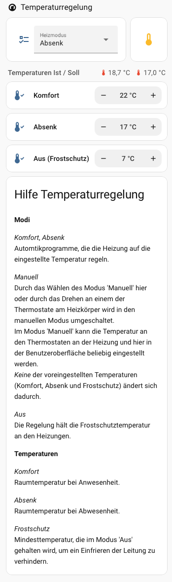

Der Button rechts blendet die Temperatureinstellung und (für meine Schokoladenseite :laughing: ) eine Hilfe ein:

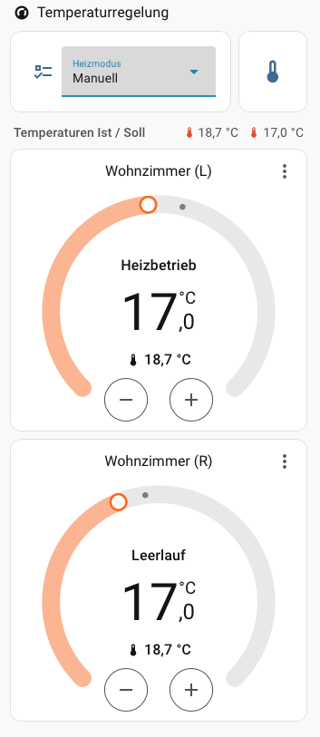

Wenn man an einem der Thermostate die Temperatur manuell verstellt, indem man an dem Rad dreht, oder in der UI den manuellen Modus wählt, dann wird die manuelle Steuerung in der UI eingeblendet:
Da kann man jetzt nach Herzenslust eine Temperatur einstellen ohne an den voreingestellten Temperaturen drehen zu müssen. Stellt man auf einen Modus mit voreingestellter Temperatur zurück, wird diese wieder eingestellt.
Der besondere Clou ist, dass die Solltemperatur immer vom ändernden Stellglied an alle anderen Stellglieder geschickt wird. Beispiel:
