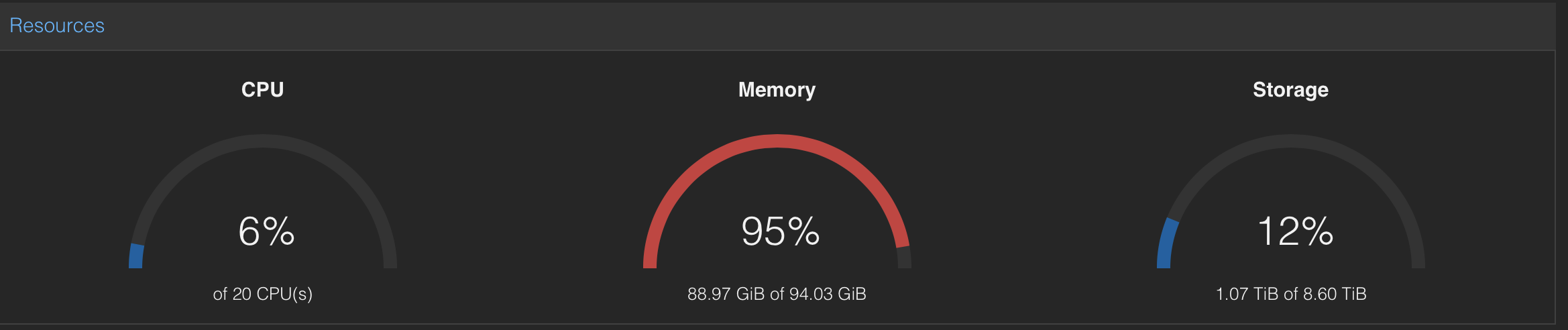

Eine Potente Hardware hat natürlich auch Ihre Vorteile. Mein Proxmox Server läuft auf einem i9 mit 96GB RAM. Da laufen dann aber aber 8 VM’s und fast 20 LXC. Und selbst hier beträgt die CPU Auslastung im Durchschnitt weniger als 10%
Der RAM ist aber meist zu 100% in Verwendung, ist aber hauptsächlich ZFS geschuldet. Ungenutzter RAM ist schlechter RAM! :grin:
Dafür dauert ein Home Assistant Neustart keine 10s und ein Backup ist in wenigen Sekunden erstellt. Kompilieren von ESPHome Firmware ist in wenigen Sekunden durch, etc. :grin: Allerdings sind es gute 45W die sich der Server gönnt. Und wenn nötig auch mal 120W!
Also wie Du siehst, mehr geht immer. :wink:
