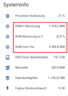

Ich habe einen [Mini PC, Intel Celeron N3450] mit 8GB RAM mal vor zwei Jahren gekauft und habe vor kurzem proxmox installiert und Home assistant als VM installiert. Ich habe manchmal den Eindruck, dass der RAM die Performance begrenzt. Reicht es den RAM aufzurüsten oder sollte ich eine andere CPU in Erwägung ziehen?
Die Celeron N3450 ist natürlich schon etwas in die Jahre gekommen und nicht gerade eine Rakete, :laughing: aber eigentlich sollte die für Proxmox + HA VM noch ausreichend sein. Das gleiche gilt für die 8 GB RAM (4 für Proxmox und 4 für die HA VM).
Falls Du natürlich jede Menge Addons und Integrationen unter HA laufen lassen solltest, die entsprechend viel RAM verbrauchen, würde mehr RAM natürlich nicht schaden. Aber das müssten dann wirklich schon eine Menge Addons und Integrationen sein, denn 4 GB RAM für HA reicht eigentlich erst einmal für eine ganze Menge aus.
Wie groß die RAM-Auslastung ist kannst Du Dir ja sowohl unter HA
HA_Sysinfo
als auch unter Proxmox für die HA VM anzeigen lassen. Wobei die Anzeige unter Proxmox immer relativ ist und nicht den tatsächlichen RAM-Verbrauch von HA 1:1 widerspiegelt. Aber Du solltest so trotzdem beurteilen können ob der der HA VM zur Verfügung gestellte RAM ggf. zur Neige geht, bzw. ggf. nicht ausreichend ist.
