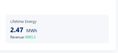

Hmmmm… ich kann nur hier meine Installation aufzeigen, 4 x 405WP, 1500 Hoymiles Wechselrichter. gedrosselt auf 800W, die PV-Module sind auf dem Dach in Südausrichtung Montiert, gekostet, inkl. Dachhalterung (die im Verglich zu den PV-Modulen echt teuer waren) haben wir vor 2 Jahren Brutto 850 Euro Bezahlt.
Stand heute: 15 Euro Plus
