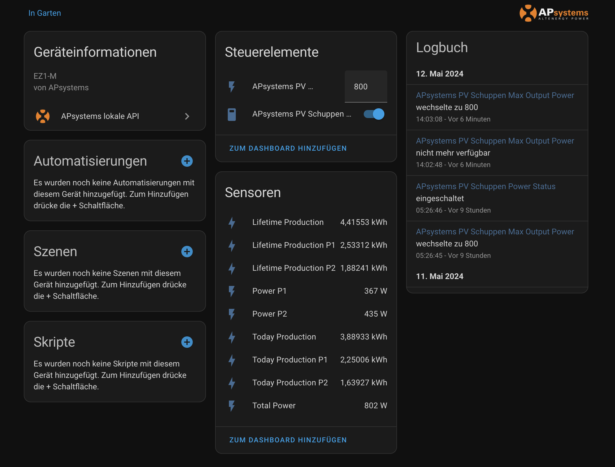

Ich habe mich am Ende für einen APSystems EZ1-M entschieden und vier Trina Solar Module.
Für den Wechselrichter gibt es via HACS eine Integration in HASS. Läuft sehr nice und komplett lokal, ohne Cloud.

Ich habe auch den APSystems EZ1-M und vier Trina Module.
Bin bisher sehr zufrieden.
Sehr zufrieden, klare Empfehlung!

Tatsächlich kann ich die Kombination immer noch uneingeschränkt empfehlen. Ich habe inzwischen einen zweiten EZ1-M am laufen. Beide laufen seit Monaten ohne Probleme. Ich würde es wieder so machen
Habe seid ein paar Tagen auch einen EZ 1 M am laufen :slight_smile: wirklich eine gute Empfehlung!

Nein, ich habe alles selbst konfiguriert.
Die Gründe in meinem Fall:
  • Ich habe 4 Panele im Einsatz (Trina Solar Vertex S Bifazial 440W) - jeweils zwei Davon Parallel geschaltet. Der Vorteil des AP System WR ist, dass man damit weiterhin im Rahmen der Spezifikation bleibt und so deutlich mehr Ertrag bekommt.
  • Ich konnte zudem die Module sehr Preiswert (60€/Stück) über einen lokalen Händler und somit ohne Versand beziehen.
  • Ich wollte eine Bestimmte Unterkonstruktion für die Montage im Garten (ebenerdig)
  • Es war eine Strecke von knapp 50m aus dem Garten zu überbrücken, daher musste ich sowieso selbst ein 2,5mm2 Kabel Konfigurieren
In Summe bin ich zudem deutlich günstiger gefahren.
Wenn kein E-Technik Know How vorhanden ist, würde ich aber eher zu einem fertigen Set raten.
