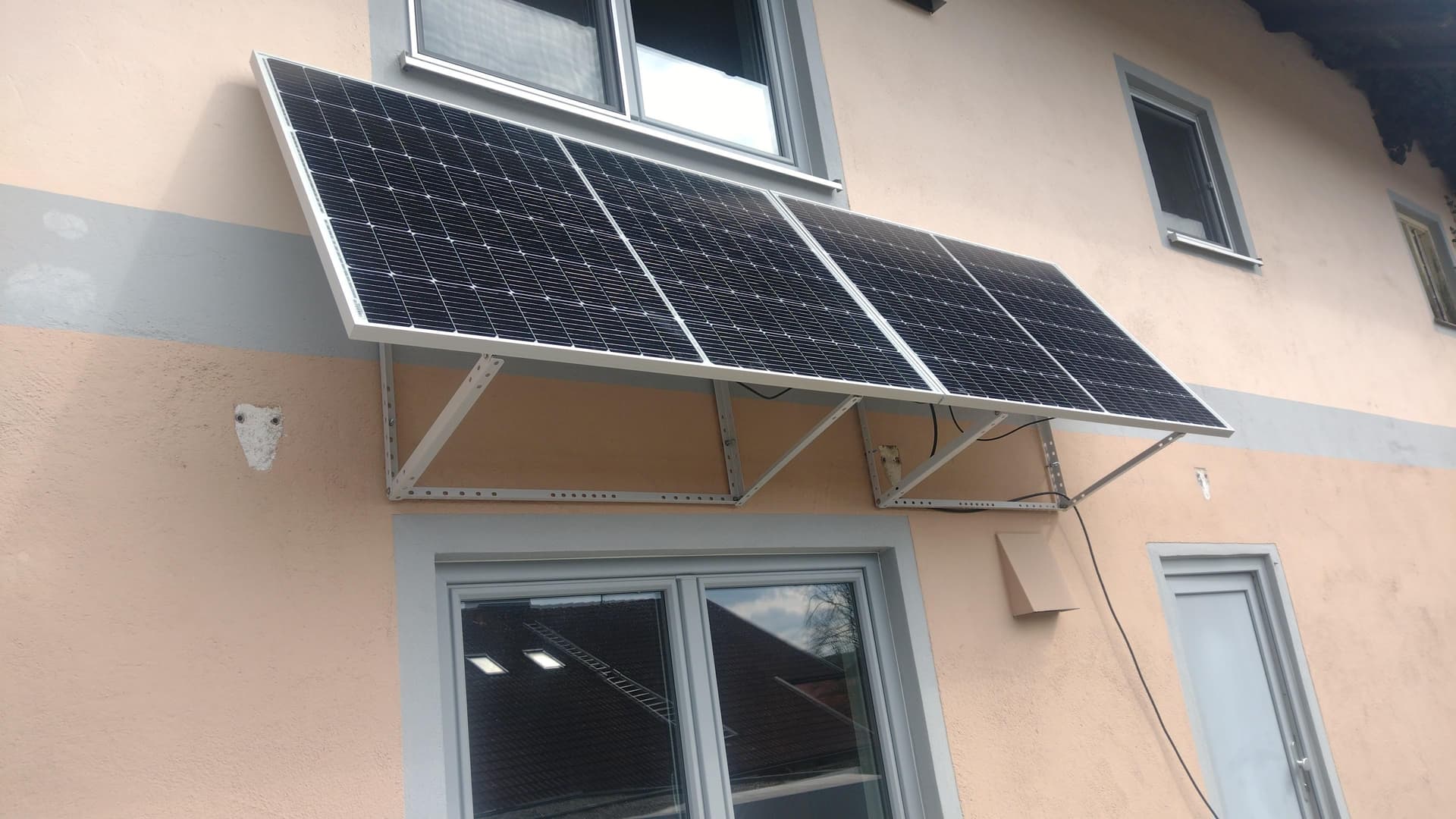

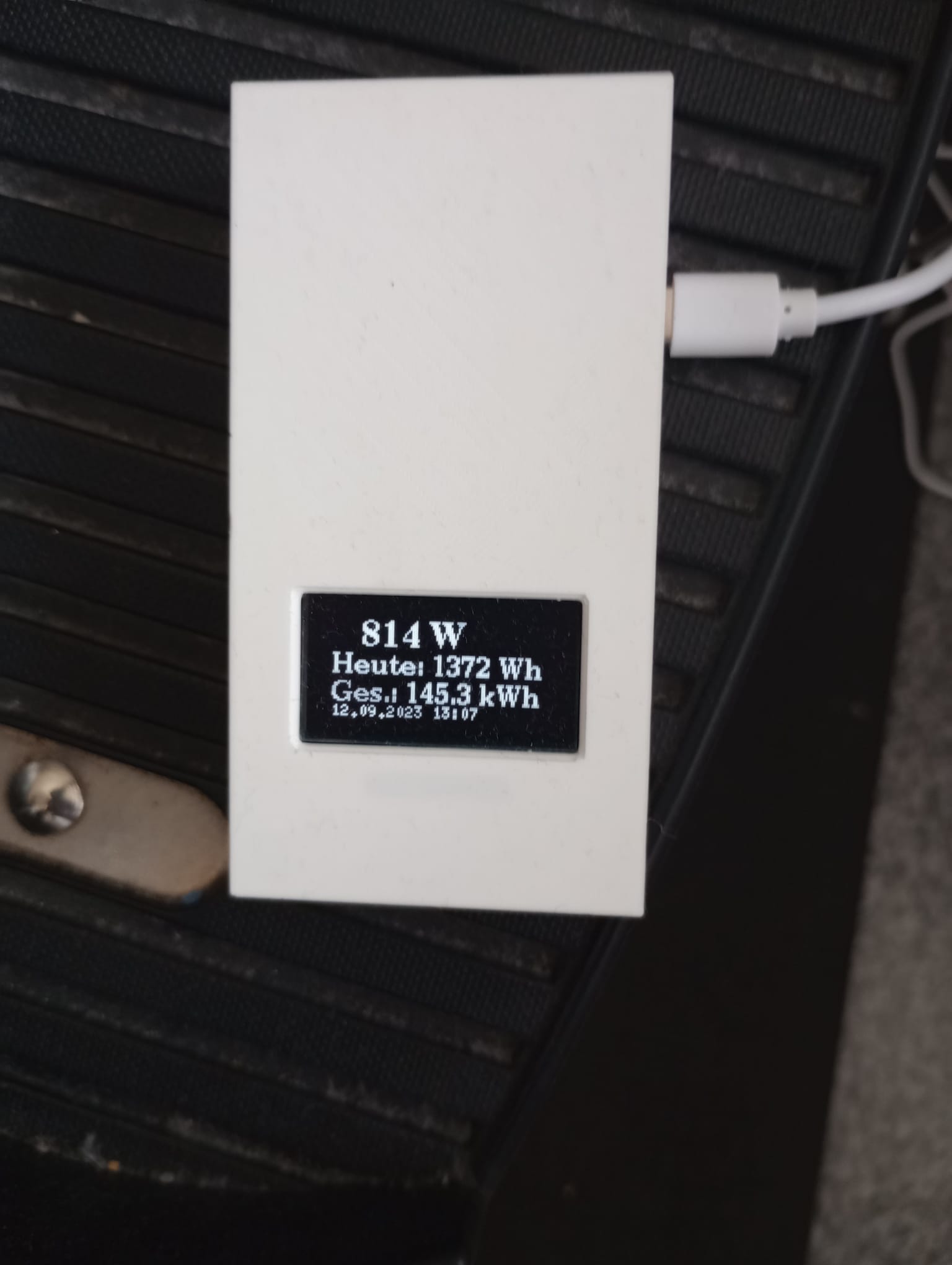

Wir standen mitte diesen Jahres vor der gleichen Frage und wir haben uns dann entscheiden…
Wechselrichter:
Hoymiles HMS (mit Open DTU)
  • Einbindung in HA ohne extra Cloud
  • Kommunikation mit WR via 868MHz
  • Drosselung der Leistung
  • MPPT an jedem Eingang (wir haben Schatten)
  • Overpaneling
Platten:
Für uns war wichtig
  • Full Black
  • Bifazial (von beiden Seiten)
  • HJT (Streulicht)
  • Abmessungen
Wir hatten kein passendes Set gefunden und haben uns die Platten regional besorgt, bzw den WR online. Unter dem Strich kamen wir auf gleiche Anschaffungskosten, haben dafür aber „hübschere“ Platten und einen größeren Wechselrichter.
Bei einer individuellen Auswahl von Platten und WR sollten unteranderem folgende Spezifikationen zueinander passen.
(Pmax/W) Modulleistung
(Voc/V) Leerlaufspannung +20% (steigt bei niedriger Temperatur)
(Isc/A) Kurzschlussstrom
(Vmp/V) Spannung maximal Leistung für MPPT -Bereich
PS: Ich habe bei der Auslegung und Ausrichtung viel Wert auf die Übergangszeit gelegt. Bedingt durch Bifazial und HJT haben wir den gleichen Ertrag in der Übergangszeit, wie im vergleich zu einer Anlage (Nachbarn) mit 20% mehr Pmax.
