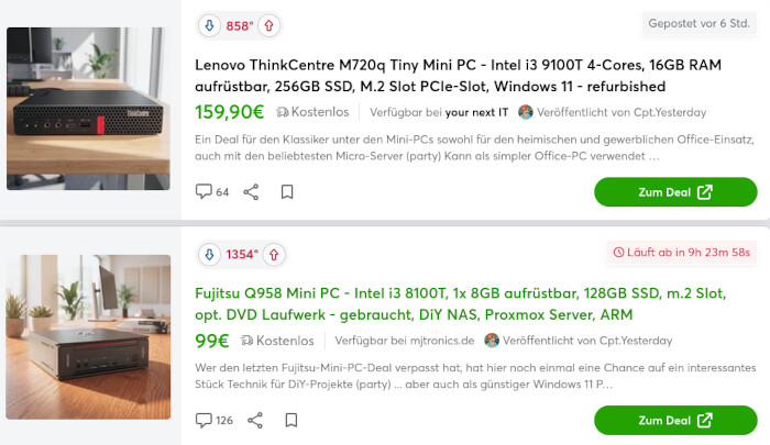

  1. Ich würde mir aktuell keine HA Green Kiste mehr kaufen, zumindest dann nicht wenn Du diese als HA Host auch noch ein paar Jahre nutzen willst. Besser irgendeine Tiny/Mini/SFF-PC Kiste. Entweder in neu, oder halt irgendeinen refurbished Business-PC. Aber ja, auch eine HA Green Kiste würde (für den Anfang) reichen. Zu dem Thema gibt es hier im Forum aber auch jede Menge Beiträge/Postings und somit Infos.

Edit: X-beliebige aktuelle Angebote für refurbished Business-PC.
