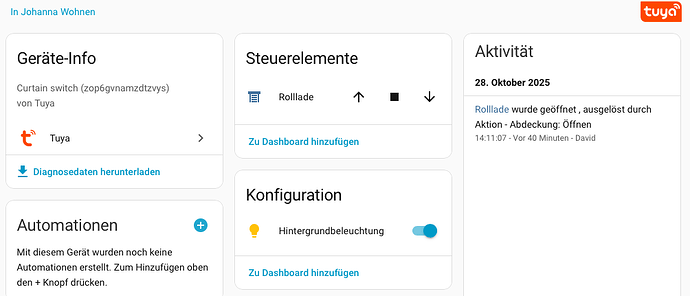

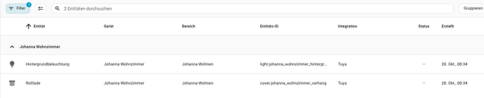

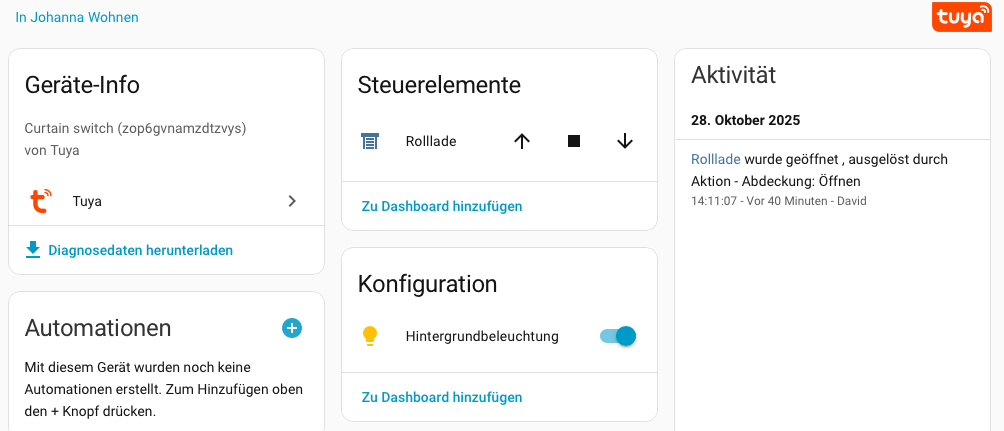

Ich habe Tuya zu HA hinzugefügt und meinen Account verknüpft. Es werden direkt alle Geräte, die in der SmartLife App sind gefunden und auch angezeigt. Darunter lwip WLAN Rolloschalter.

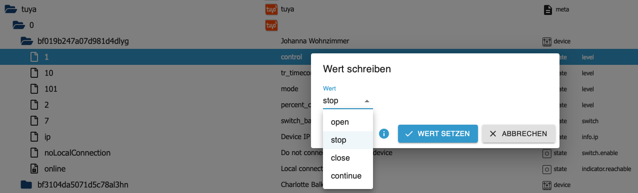

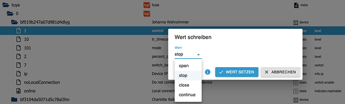

Im ioBroker haben die einen Level State, den ich setzen kann: UP (0), STOP (1), DOWN (2)
CONTINUE unterstützen die Schalter nicht.
Sowas hätte ich jetzt in HA auch irgendwie erwartet, jedoch finde ich das nicht.
Ich sehe zwar die Aktivität in der Geräte Info, die ich zuletzt ausgeführt habe und die ist auch korrekt:
Aber eben keinen Status oder irgendwelche Werte, die ich ändern könnte. Außer eben die Schaltflächen. Die tun, was sie sollen.
Ich kann bei Klick darauf dann eine Schaltfläche öffnen, in der ich die natürlich die Rollade auch hoch oder runterfahren lassen kann.
Ähnliches habe ich dann auch im Dashboard, aber dort aktualisieren sich auch die Symbole nicht. Es bleibt bei dem Symbol, was am Anfang gewählt wurde in Abhängigkeit des Status der Rollladen, wie ich sie hinzugefügt hab. Diese Invertierung lassen wir mal außen vor. Das ist ein anderes Thema. Schließe ich die Rollladen über das Dashboard, ändert sich am Symbol nix. Egal, ob hier geschlossen 1% oder 100% heißt.
Komme ich an die States nur ran, wenn ich bei dem entsprechenden Gerät eine Automation oder Szene erstelle?
Und wie kann ich diese Schaltflächen anpassen? Die kamen jetzt mit der Integration von Tuya. Aber wenn man die im Dashboard später anzeigen lassen will, muss es doch auch Anpassungsmöglichkeiten für diese Karten geben, oder eine Auswahl von anderen. Das würde ich mal grob mit der VIS vergleichen wollen.

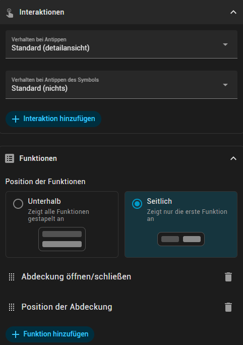

Ich nehme dazu gerne die Tile-Karte (auf Deutsch: Kachel). In der normalen Konfiguration ist es klein und man muss erst drauftippen um bedienen zu können, man kann die Buttons aber auch anzeigen lassen, dann ist die Kachel aber doppelt so breit, oder doppelt so hoch. Spiel mal mit rum.
Und da gerade Sonnenuntergang ist:
Einstellung der Karte: mal unten das Feld aufreissen und bei Funktionen rumspielen.

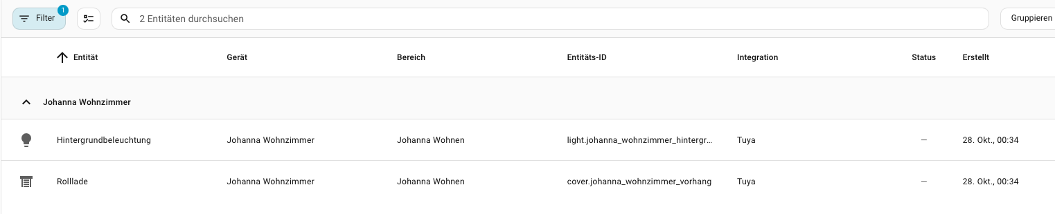

Schau dir bitte nicht nur die Entitäten über Einstellungen/Geräte & Dienste an, sondern auch einmal über Entwicklerwerkzeuge/Zustände, dann wird dir der Unterschied klar.
Da du HA mittels Video von Simon eingerichtet hast, solltest du ja die Entwicklerwerkzeuge freigeschaltet haben - ansonsten über deinen Namen links unten sehr weit runterscrollen und “Erweiterter Modus” einschalten. Diese Zustände helfen dir dabei die Mechanismen bei HA besser zu verstehen.

Ok, gefunden. Ich kam da nicht hin, weil ich in der Übersicht nur das von HA verwaltete Dashboard hatte. Daher hätte ich hier die Kontrolle erst übernehmen müssen. Hab dann erstmal ein neues Dashboard zum “spielen” erstellt.
Und gehe ich richtig in der Annahme, dass Du die “geschlossen/geöffnet” Symbole über Sichtbarkeit zweier Kacheln regelst? Ich finde keine Option, die das Symbol entsprechend dem Status wechselt. Bitte sag mir, dass es so eine Option gibt. Hoffe nicht, dass man da mit solchen Tricks arbeiten muss. :wink:

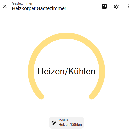

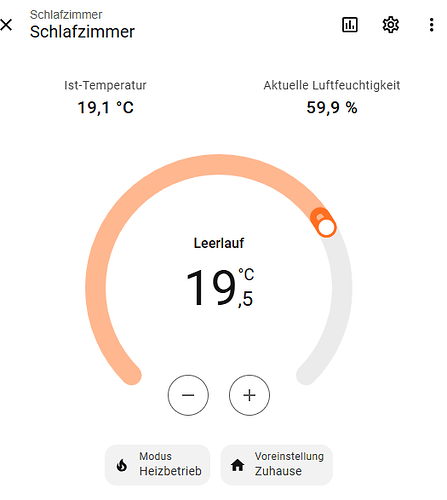

Dann kommt dazu, dass manche Sensoren/Geräte besser oder schlechter integriert sind, mehr oder weniger Entitäten liefern. Viele Anleitungen im Netz von einem eigenen Zigbee Stick ausgehen.

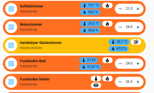

Beispiel von meinen Heizungs Kacheln: die ersten zwei sind Tado Thermostate, das dritte ein Zigbee Thermostat.und ich weiss nicht, wieso die + - Anzeige nicht angezeigt wird.- Bei Detail Ansicht kann ich verstellen aber man sieht dass auch im Detail bei dem Zigbee Thermostat Funktionen fehlen.
Bei Fussbodenheizung habe ich virtuelle Thermostate über Temperatursensoren. Der eine Temperatursensor integriert sich 1a - der andere bei Fussbodenheizung “hinten” jedoch nicht…
Ok, ich befasse mich erst seit drei Tagen aber mir fehlen dann eventuelle Tricks um die Schwächen auszugleichen.
In ein paar Wochen weiss ich mehr.

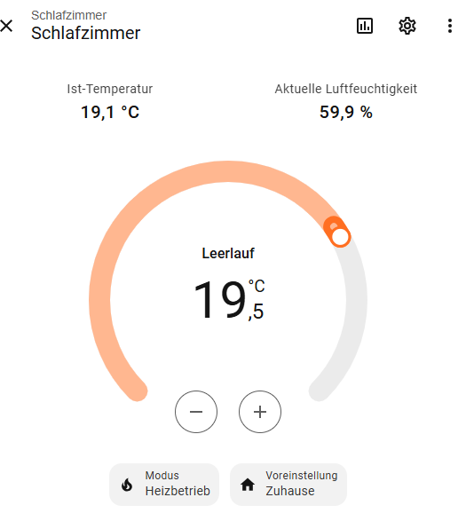

Detailansicht wenn man drauf klickt bei Tado
und beim Zigbee Thermostat

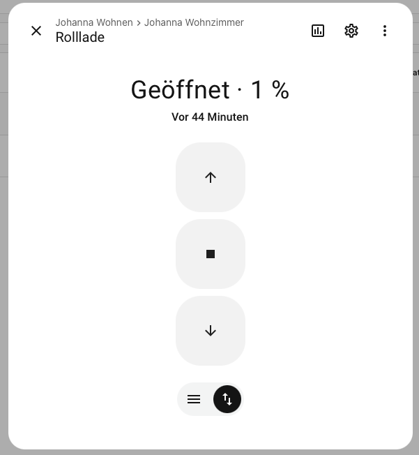

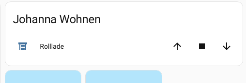

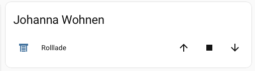

Ich habe schon bei den ersten Geräten über die Tuya Integration ein Problem, dass der Status sich nicht ändert. Gibts irgendwo ein Pollintervall, was ich beeinflussen kann. Und ich habe ein Gerät, welches keine Entität erzeugt hat, als ich den Hub von Tuya hinzugefügt hab. Es hat aber entgegen der Beschreibung der Integration sowohl STATUS, STATUS_RANGE, als auch FUNCTION in den Diagnostik Daten, die ich dafür heruntergeladen hab aus der Integration.
Nein, das macht die Karte von alleine.
Ok, das macht sie bei mir nicht.
Aber Du sagtest ja, es wären Shellys die Deine Rollladensteuerung übernehmen.
Ich habe Tuya Schalter und muss dafür die Tuya Integration nutzen. Leider haben die einen CBU-IPEX Chip, den ich nicht so einfach mit Tasmota flashen kann.
Muss ich wohl erstmal mit leben. Wahrscheinlich tausche ich die nochmal aus.

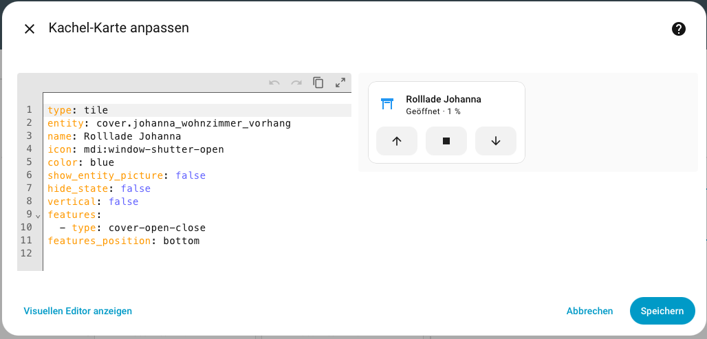

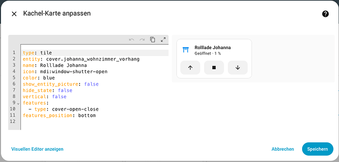

So ist die Karte bei mir eingestellt, einfach mal unten auf “in Yaml bearbeiten” klicken:
type: tile
entity: cover.kuchenfenster
vertical: false
features_position: inline
features:
  - type: cover-open-close
  - type: cover-position

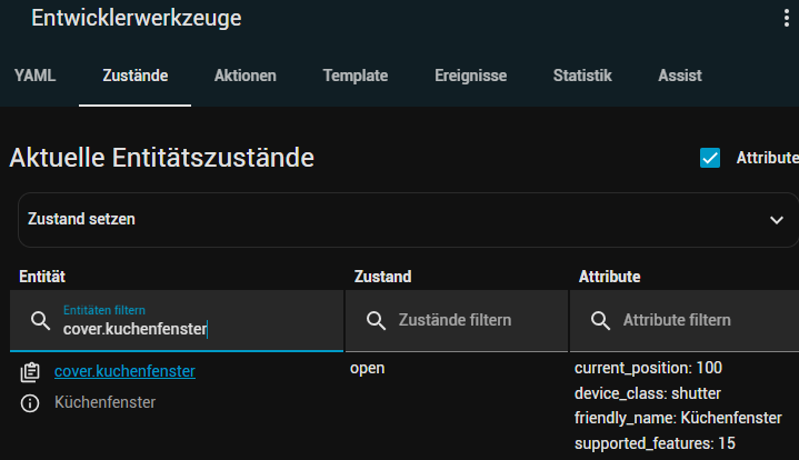

Wichtig ist, das die Entität vom Typ Cover ist, ansonsten weiß die Karte ja nicht, was zu tuen ist.

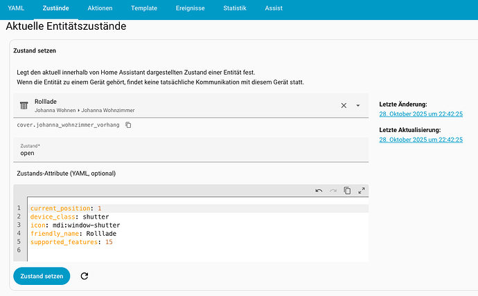

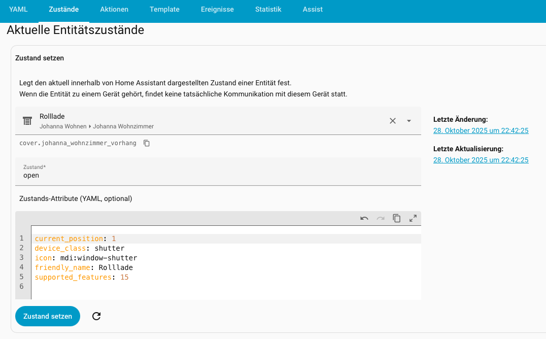

So wird mit das unter Entwicklungswerkzeuge/Zustände angezeigt.
Wenn das bei dir nicht vom Typ Cover und die Deviceclass von Shutter ist, mußt du ggf. etwas bei Tuya umstellen. Da ich kein Tuya einsetze muß hier jemand anders einen weiteren Tip geben.
Ich glaube da ist alles korrekt.

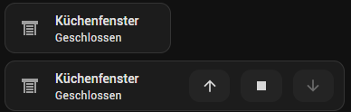

Allerdings ändert es den Zustand nicht. Abgesehen von der Invertierung. 1% ist hier geöffnet, was auch tatsächlich richtig in der Kachel steht und mit dem korrekten Symbol angezeigt wird.
Schließe ich die Rolllade aber, dann ändert sich nur der Prozentwert auf 99%, aber sie wird weiterhin als “geöffnet” angezeigt und das Symbol ändert sich auch nicht.

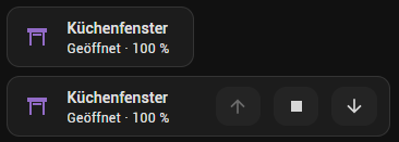

Interessanterweise hat die Kachel, die in der Übersicht von HA automatisch hinzugefügt wurde einen anderen Status als Symbol. Ist aber das gleiche Gerät. Hier wird dauerhaft das Symbol für geschlossene Rollläden angezeigt. Egal ob auf oder zu. Also genau anders herum.
Du hast in der Karte ja auch ein festes Icon vergeben :wink:
Nicht bewusst. Die Karte hat das Icon von Anfang an gewählt gehabt.

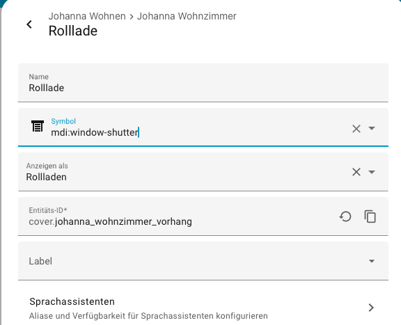

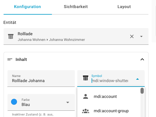

Ich habe es nicht geändert. Aber jetzt sehe ich es auch, dass in den Zustands-Attributen etwas anderes als Icon eingetragen ist, als in der Karte.
Vielleicht habe ich das beim Herumspielen im visuellen Editor versehentlich angeklickt.
Nur, dass die anderen beiden Rollladen den Status exakt identisch haben, kein Icon ausgewählt ist, es aber anders anzeigen.
Alle drei Rollladen sind aktuell physisch geöffnet.
Ahhh: Ich hab es vielleicht gefunden.
Es gibt noch die Detailkarte: Da war auch ein Symbol hinterlegt. Die hatte ich aber ausgeblendet, daher nicht sofort gesehen.
Jetzt sind zumindest alle Symbole wieder korrekt nach physischem Status.
Werden aber immer noch nicht aktualisiert. Es heißt weiterhin “Geöffnet 1%” oder “Geöffnet 99%” und dazu holt er sich das Symbol einer geöffneten Rolllade.
Oh man, hab nicht gedacht, dass es bereits beim ersten Gerät so ein Aufwand ist, bzw. ich mich so doof anstelle.
1% geöffnet ist halt geöffnet.
Erst wenn vollständig geschlossen, dann auch geschlossen.
