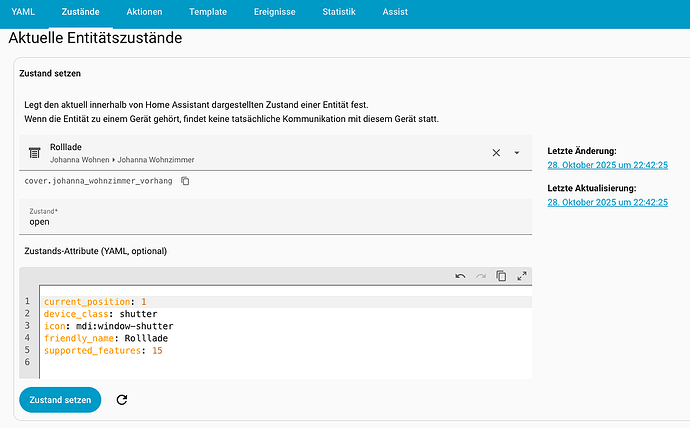

Hier werden die States ja auch noch verkehrt angegeben. 1% geöffnet ist ja eigentlich zu 99% geschlossen. Das mit der inversen Anzeige weiß ich. Verstehen tue ich es aber nicht, warum das so ein Riesen Problem ist, dass zwischen dem physischen Status, der in der Tuya App auch korrekt angezeigt wird und den Controllern immer diese Diskrepanz herrscht. Zu ist Offen und Offen ist Zu. Blöd sowas.
Aber davon unabhängig kommen die Werte von dem Gerät. Der ist nie 0% geöffnet oder 100% geschlossen. Bedeutet das, ich muss irgendwo nen Schwellenwert eingeben?

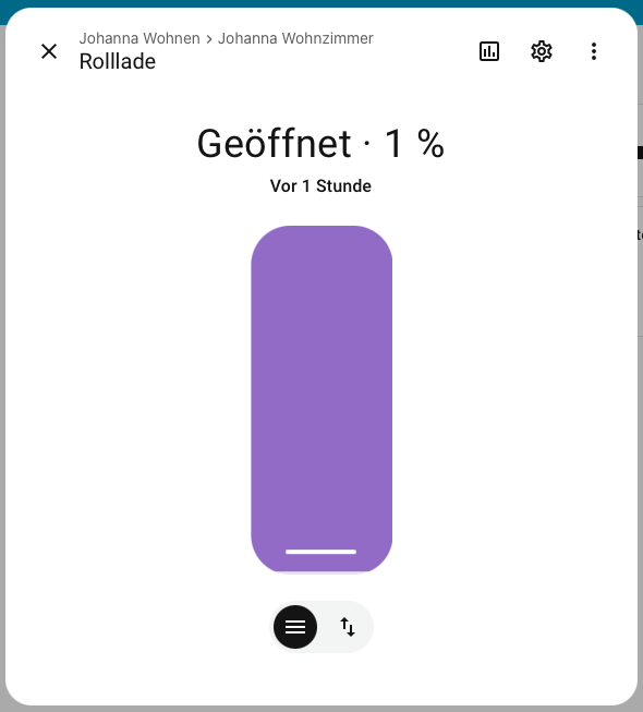

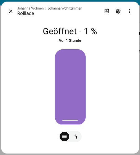

Ich habe es bei mir mal getestet, bei mir zeigt er auch nur das geschlossene Fenster an, wenn es auf 0% = vollständig geschlossen steht. Warum deine Werte anders herum arbeiten und nur von 1% bis 99% gehen kann ich dir nicht sagen.

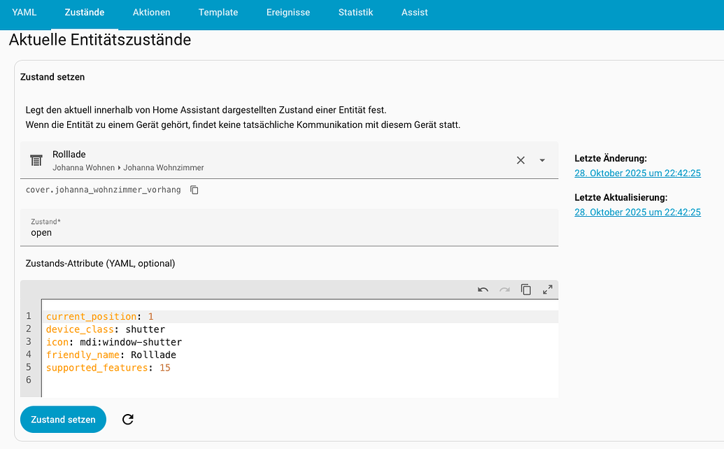

Man sieht ja den Zustand open bei 1% in deinem Screenshot
Ja, diese invertierte Anzeige ist mir bewusst. Da gibt es bei jedem Controller, auch in ioBroker ständig Diskussionen ob nun 0% offen oder geschlossen ist. Die meisten Rollladensteuerungen nehmen 0% für geschlossen und 100% für geöffnet. Also 0% Lichtdurchlass und 100% Lichtdurchlass. Home Assistant interpretiert es vermutlich anders herum, so wie ich es auch interpretieren würde und viele andere wahrscheinlich auch, sonst gäbe es die Diskussionen nicht. Der Rollladen ist zu 100% geschlossen oder eben zu 0% geschlossen, somit geöffnet. Daher ist in Verbindung mit meinen Schaltern im Home Assistant 0% eigentlich geschlossen, demnach 0% Lichtdurchlass. Das müsste ich invertieren, damit die Symbole zu den Zuständen passen.
Sieht man hier. Der Rollladen ist physisch komplett geöffnet. In HA sollten normalerweise 100% ankommen, es kommen aber vom Gerät 0% (bzw. hier 1%) an und damit ist das Symbol normalerweise bei 0% eine geschlossene Rolllade.
Aber darum geht es gar nicht. Der Schalter liefert keine 0% oder 100%, sondern nur 1% oder 99%. Damit ist für HA die Rolllade nie ganz geschlossen und nie ganz geöffnet. Und da hat Maxe recht, 1% sind nicht 0% und damit ist der nie ganz zu oder auch nie ganz geöffnet, denn 1% geöffnet ist eben nicht geschlossen, obwohl hier “geschlossen” angezeigt werden müsste, so wie es auch die Prozentgrafik anzeigt. Das dies nicht zum physischen Status passt, ist erstmal egal.
Ich müsste eben nur wissen, unabhängig einer Invertierung, wie ich einen Schwellenwert mitgebe um zu sagen <5% ist geschlossen und >95% ist geöffnet.Sonst wird sich nie das Symbol auf eine geschlossene Rolllade und die lesbare Anzeige auf “Geschlossen” ändern, weil es immer zu 1% geöffnet, oder eben nur zu 99% geschlossen ist.

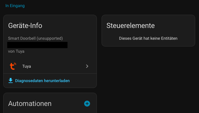

Es hat aber leider nichts gebracht die Integration neu zu laden.
Es kommen immer noch keine Entitäten bei dem Gerät an.

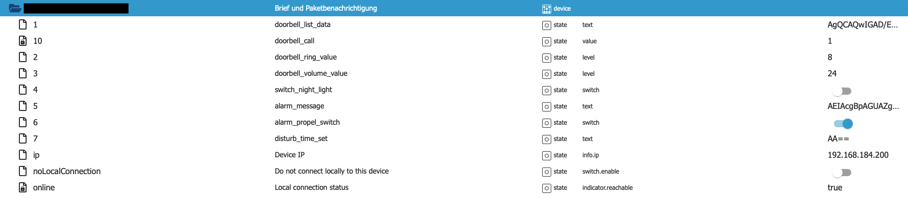

In ioBroker schon
Hier steht bei dem device unsopported.
schau mal hier:
How to integrate unsupported Tuya devices on Home Assistant
welchen Tuya hub hast du?
Habe z.B. ein Zigbee Heizkörper Thermostat, welches über das Gateway keine Temperatur übermittelt. Habe gelesen, dass viele das gleiche Problem hatten und mit Zigbee Stick funktioniert es.
Wahrscheinlich ist es wirklich das Beste auf einen Zigbee Stick umzustellen. Gibt da von Sonos einen neuen den man direkt per Wlan oder Ethernet integrieren kann.
