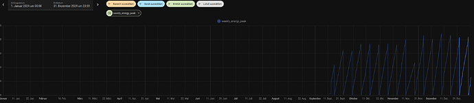

sorry, von wann sind denn dann diese Videos, seit ca. 18 Monaten macht das HA ganz wunderbar selbst, da muss man nichts zusätzlich einrichten.
Genaso, das ist Humbug, denn InfluxDB ersetzt nicht die interne SQLite Datenbank, sondern, die läuft parallel dazu, also hast Du in diesem Fall doppelte Daten :wink:
Nochmals, seit ca. 18 Monaten gibt es die Langzeitdaten in HA und die sind aktuell nicht auf einen Zeitraum beschränkt.
Hier mal ein Beispiel
  • (1) die Langzeitdaten, der Außensensor war ab ~ Ende Januar in Betrieb
    • die Kurzzeitdaten werden aggregiert zu den Langzeitdaten
  • (2) die Historie, hier ist nur die Auflösung, also mehr Messwerte pro Zeiteinheit höher
