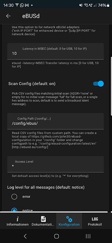

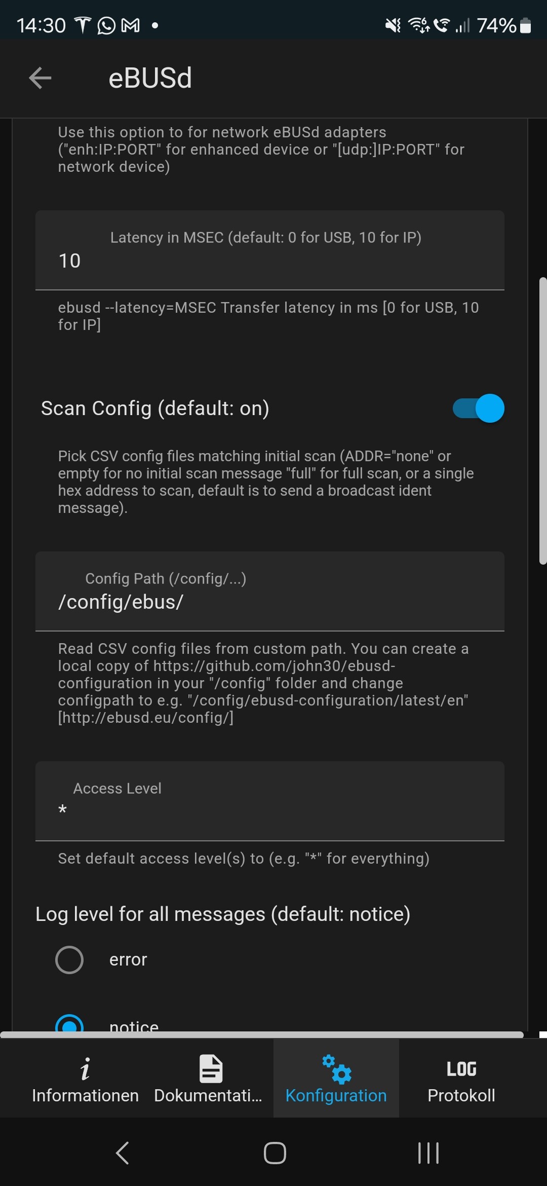

  4. Die ebusd Konfig ist beim mir direkt im Container abgelegt, aber die Optionen sind ja im AddOn ähnlich. Hier mal meine:
  --scanconfig=full
  --configpath=/etc/ebusd/
  --device enh:/dev/ttyUSB0
  --port 8888
  --latency=0
  --receivetimeout=100000 -
  --mqtthost <ip-meiner-mosquitto-instanz>
  --mqttport 1883
  --mqttint=/etc/ebusd/mqtt-hassio.cfg
  --mqttjson
  --mqttuser <user-in-mosquitto>
  --mqttpass <passwort-vom-user-in-mosquitto>

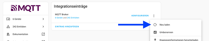

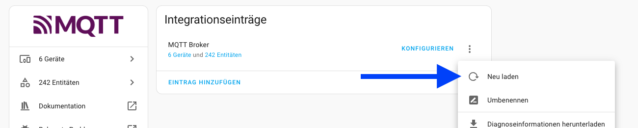

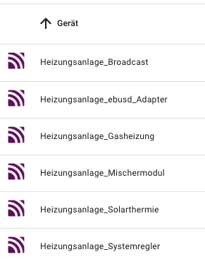

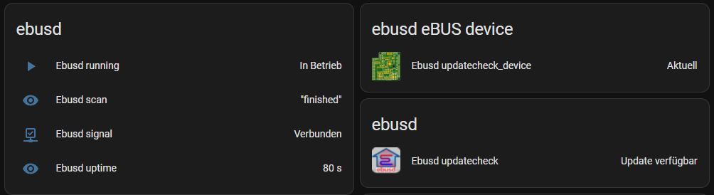

  1. Bei mir landet der Broadcast z.B. als extra Gerät unter MQTT. Also die MQTT Integration legt dafür je ein extra Gerät an. Dein Screenshot zeigt das Gerät mit dem Updatecheck, das ist bei mir das ebusd Adapter selbst. Broadcast ist in einem anderen Gerät (siehe unten Auszug meiner MQTT Geräte).
    Eventuell hilft es, mal die MQTT Integration neu laden, damit sie ggf. die Geräte neu anlegt:

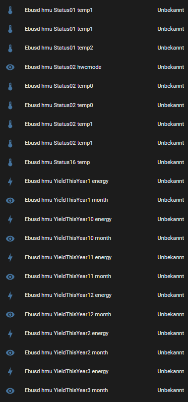

kennt jemand eine Möglichkeit, die Wert die der ebusd via MQTT ausgibt in deutsch zu übersetzen? Ich benutze zwar die deutsche .csv für die einzelnen Geräte aber bekomme die Werte dennoch in den ursprünglichen bezwichnungen raus.
Weiterhin habe ich eine lange Liste mit Entitäten, die nicht erkannt werden. Wie kann ich eine Vorauswahl hinterlegen, von Werten/Entitäten, die ich nur in MQTT haben möchte? Insgesamt erhalte ich mehr als 500 Entitäten, von denen ich aber nur sehr wenige nutzen kann und nutzen will.
@nobbilie Ich bin ganz neu dabei, meine Vaillant aroTherm in HA einzubinden. Ich habe jetzt auch 171 Entitäten von 6 Geräten und tue mir schwer diese zuzuordnen.
Bist du schon weiter gekommen? Wie soll das überhaupt funktionieren mit dem benutzen von CSV Dateien?

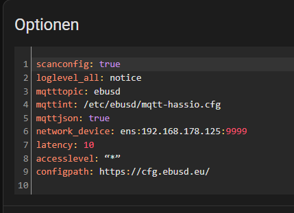

Bei der ebusd Konfiguration habe ich folgendes:

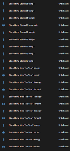

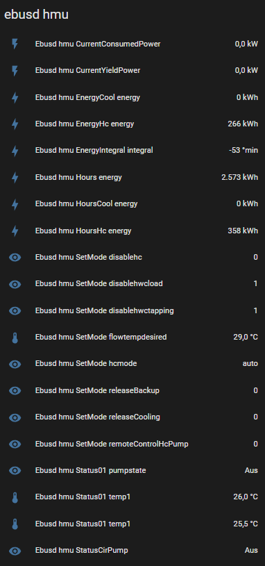

Hier ein paar bekannte Entitäten

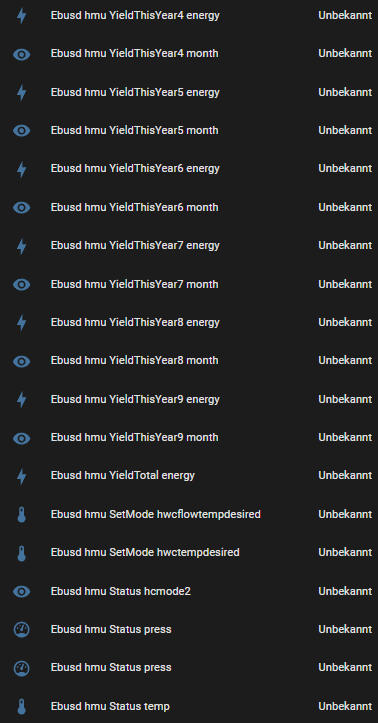

Wie Ihr auch habe ich etliche Werte worin unbekannt steht
und weitere

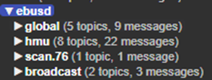

Im MQTT Explorer sind folgende Daten zu sehen:

Gerade eben habe ich den ebusd Adapter wiueder gelöscht gehabt und wieder von vorne begonnen, da gestern noch im MQQT Explorer SCAN Daten angezeigt wurden die jedoch jetzt nicht mehr da sind/waren.
scan.76
Scan.76 Daten sind jetzt jedoch auch wieder verschwunden.

Die Fragen bleiben welche .csv Dateien sind notwendig und wo müssen diese lokal gespeichert werden.

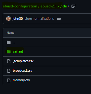

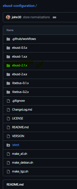

Der Ordner für die csv Daten ist frei wählbar. Wichtig ist die Quelle. Es gibt mehrere Repositories und nicht alle haben gute und aktuelle Daten.
Die Dateien bei “John30” sind mMn recht brauchbar. Diese dann alle laden und in einen Ordner auf dem HA Server packen. In der addon Config dann auf den lokalen Ordner verweisen. Und wie gesagt…beim 720/3 die ctlv2 csv in ctlv3 umbenennen.
Damit hat man erstmal einen Anfang.

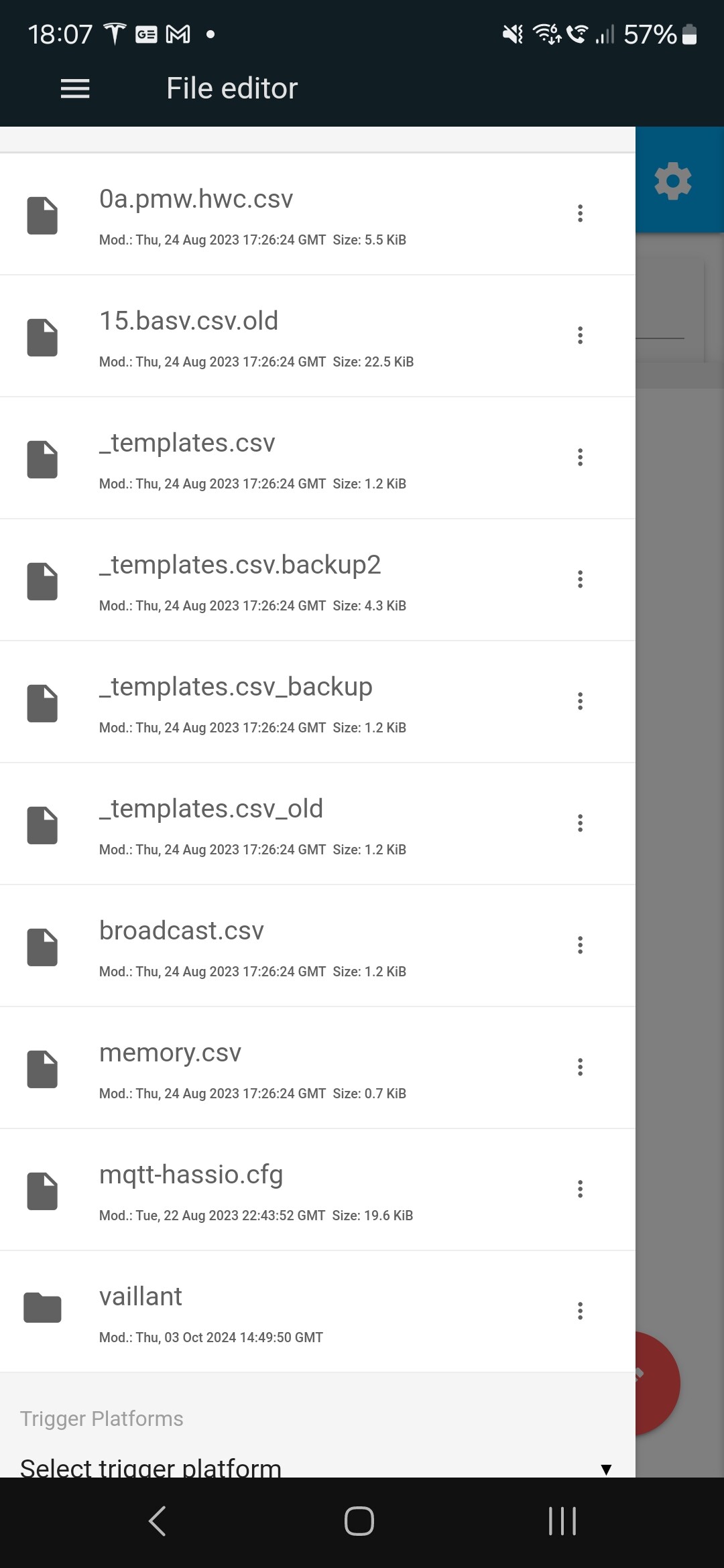

Dateien
08.hmu.csv
broadcast.csv
15.ctlv2.csv ist das die richtige??
ctlv2.csv ist da keine drinnen
Einfach den kompletten Ordner nehmen, der ebus Dienst zieht sich dann was er braucht beim Scan.
Und ja…15.ctlv2 ist die Datei die umbenannt werden muss.

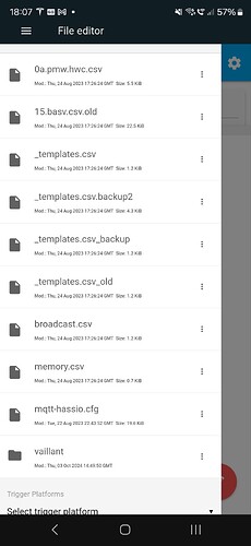

Hallo @CommanderROR

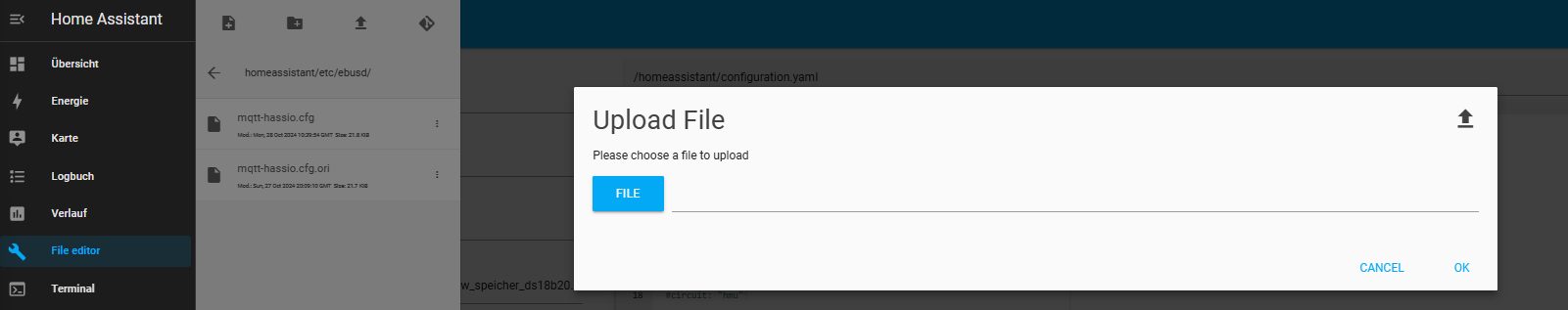

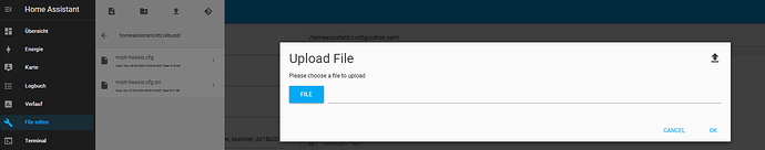

jetzt muss ich nochmal nachfragen bezüglich ganzen Ordner hochladen,
Der File editor lässt mich nur Dateien Hochladen aber keinen Ordner
Was mache ich falsch?
