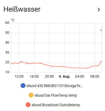

[Edit] Nach dem letzten Neustart von ebusd sind fehlende Sensoren wieder da (blau und gelb in dem Diagramm) - ist aber nur eine Frage der Zeit, bis die wieder weg sind:

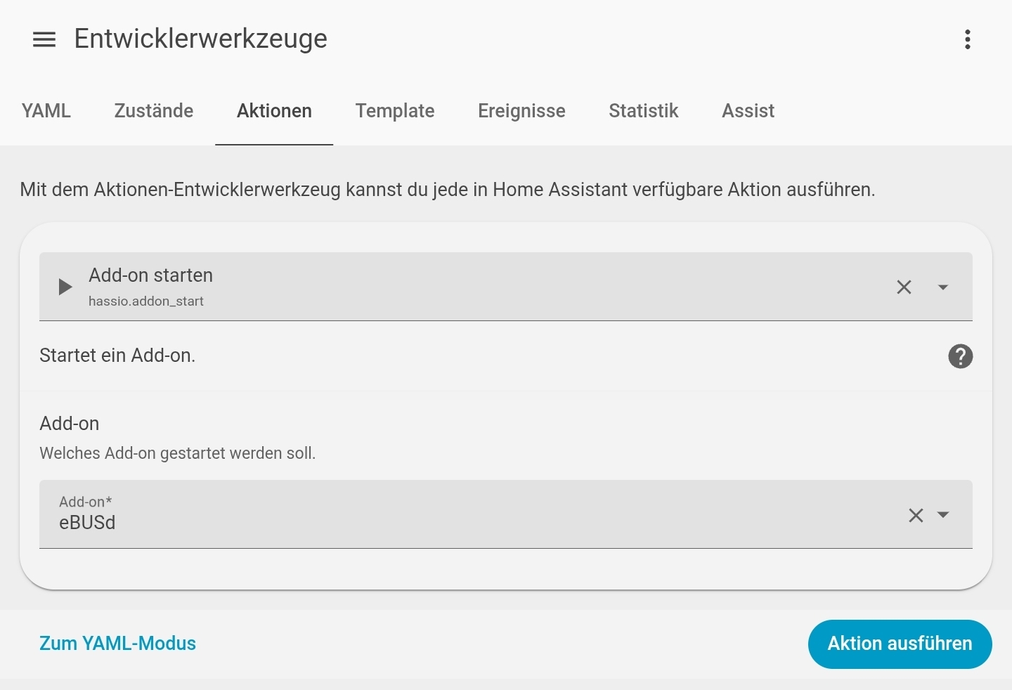

Das hier klingt passend - da müsste man nur die genaue Add-On-Bezeichnung herausfinden.
Oh, ich denke du verstehst mich falsch. Nicht das Starten des ebusd-Addon ist das Problem (bei mir) sondern das Starten des ebusd-Adapter (die Hardware, Platine die mit der Therme verbunden ist).
Wenn du den verzögerten Start des Addon versuchen möchtest geht das mit der Aktion Addon starten.
