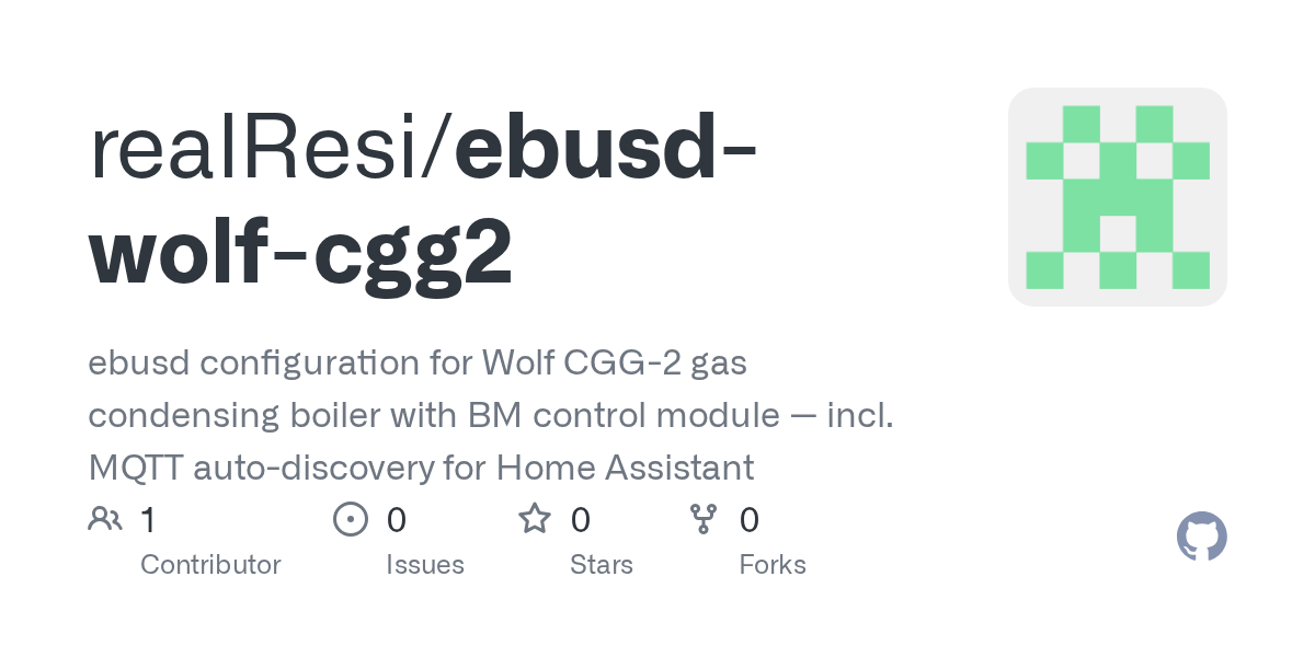

Eine fertige Konfiguration für Wolf CGG-2-18 mit BM-Modul (inkl. HA
MQTT Auto-Discovery) ist hier verfügbar:
ebusd configuration for Wolf CGG-2 gas condensing boiler with BM control module — incl. MQTT auto-discovery for Home Assistant
