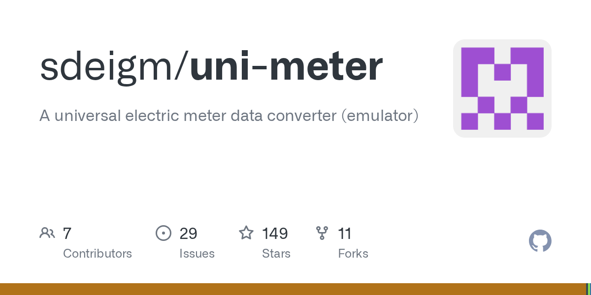

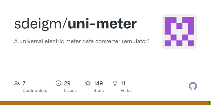

Das wäre auch eine Möglichkeit, ist aber eine zusätzliche VM und ein Umweg statt direkt Werte an den Speicher zu schicken.
Hier gibt es Infos, auch zu den verschiedenen Möglichkeiten der Nutzung. Nach meinem Verständnis (Anfänger) gut beschrieben. Außerdem hilft der Entwickler bei Fragen sehr schnell.
Puh, das ist für mich noch zu kompliziert, soweit ich das beurteilen kann. Aber trotzdem danke für die Info.
