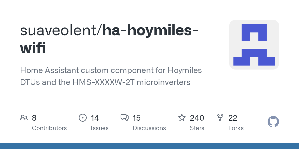

Schlussendlich habe ich die Einbindung nun via https://github.com/suaveolent/ha-hoymiles-wifi mittels WLITE Stick realisiert (wohlgemerkt an der selben Position angeschlossen wie die OpenDTU Box) und den Stick per FritzBoxkonfiguration aus dem Internet ausgesperrt.

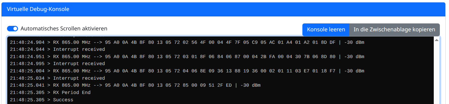

Hast Du auch die richtige Antenne verbaut? Sonst sehr schlechte Reichweite!
Der HMS läuft mit 865MHz Verbindungs Frequenz und nicht mit 2,4GHz, die Antenne ist dann meistens etwas länger.
Im Konsolenlog kannst Du nachschauen wie der Empfang ist, siehe hier.

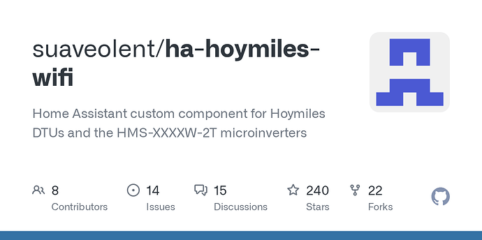

Wenn ja, dann musst du folgende Integration installieren und den dortigen Schritten folgen:

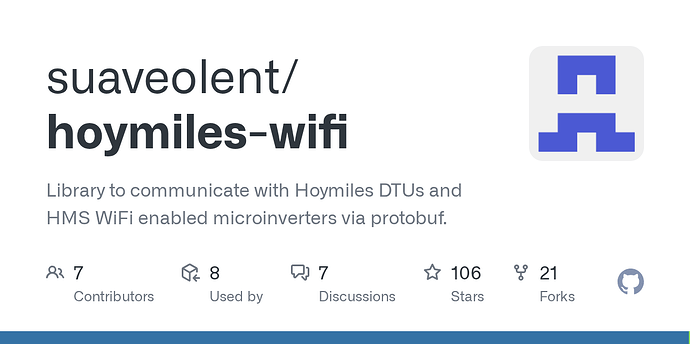

Wenn dein WR noch nicht im WLAN ist, kannst du den entweder per hochseriöser App hinzufügen oder per Python-Bibliothek. Für zweiteres musst du mit nem Notebook, oä dich direkt ins WLAN des WR (nicht dein eigenes) hängen und mit der nachfolgenden Bib das WLAN per Kommandozeile verbinden:

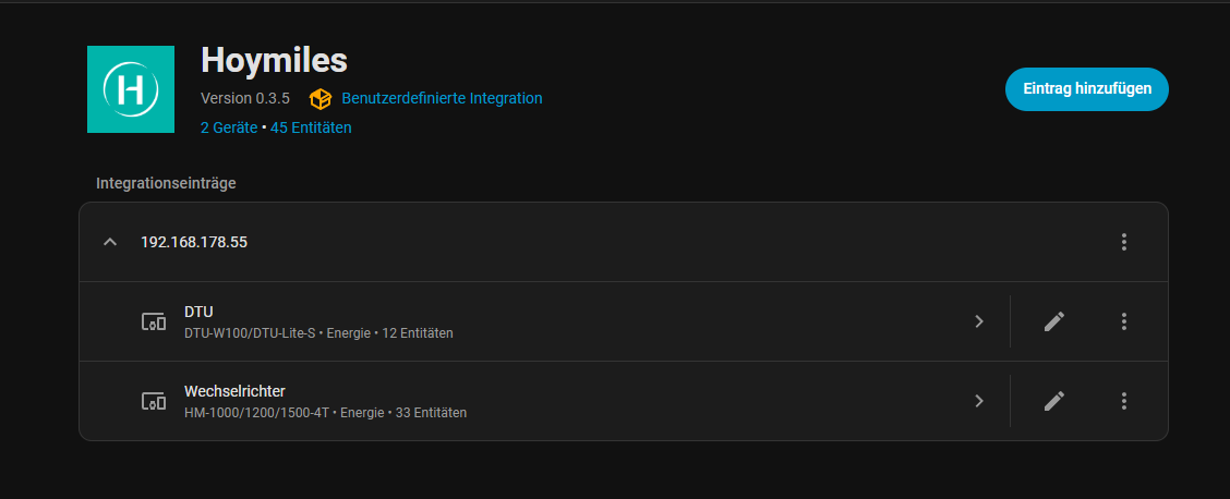

ich habe zwar keinen 1600 aber ein 1500 mit DTU-S und das einfach per HACS Addon installiert.
Edit: Nein es ist keine “S” Version, sondern ein “DTU-WLite” ich glaube, ich hatte mit der “S” auch mein Problem, oder war es die mit nur “Lite”, naja siehe Bild oben so läuft es bei mir :slight_smile:
