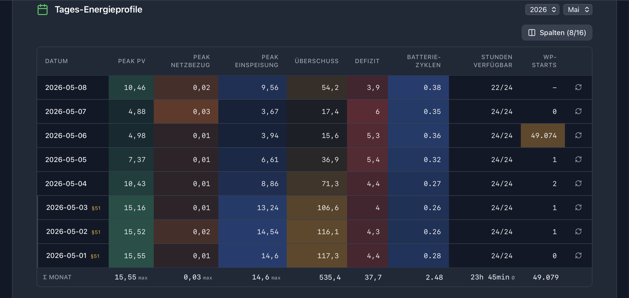

Die Werte kommen hier ab dem 4. Mai !!!

  • Der Reload-Knopf schließt jetzt die Mitternacht zum Folgetag mit ein. Der Lifetime-Sprung beim 6.5. (= das, was wie Verdopplung aussah) entstand genau dort und ist behoben.
  • Wenn die Vorschau zeigt, dass alle Werte schon stimmen (alt = neu, wie bei deinem 5.5.), rechnet der Übernehmen-Knopf nur den Tag neu, ohne HA noch mal anzufragen. Dein 5.5.-Hänger ist damit weg. Knopf-Label dann „Nur neu rechnen", blauer Info-Hinweis im Modal.
Sobald das Update im Add-on-Store ist und dein Mapping (Vicare oder Optisplitter — du entscheidest) entschieden steht, kannst du die betroffenen Tage in Ruhe heilen.

Danke, das Update ist da und ich habe es eingespielt. Der Reload für den 5.5. ist erfolgreich durchgelaufen. Der Wert stimmt nun.
Also ich auf den 6.5. klickte, stand der Buttom auf “Übernehmen” mit dem hübschen Kreissymbol. Und da steht das System immer noch.
Was soll ich machen?
EDIT:
Ich habe den Vorgang abgebrochen und bin auf die Live-Karte gegangen und dann wieder unter Einstellungen auf Energieprofil. Nun habe ich den 6.5. “Reloaded” und alles ist FEIN!!
Danke für das Update.

Klasse, freut mich! Genau das war das Ziel.
Was vermutlich passiert ist: beim ersten 6.5.-Versuch hat das Backend im Hintergrund trotz Frontend-Hänger weitergerechnet und die Snapshots aktualisiert — beim zweiten Aufruf sah die Vorschau daher „alt = neu" überall und nahm den schnellen „Nur neu rechnen"-Pfad. Daher das schmerzlose zweite Mal.
Du hast nebenbei zwei UX-Schönheitsfehler aufgezeigt: das Modal sollte auch im Apply-Zustand schließbar sein (nicht erst per Browser-Reload), und der Spinner sollte einen Timeout haben. Beides kommt auf die Liste, eilt nicht.

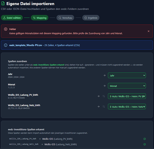

Hallo Gernot,
ich habe eben versucht, die Ladedaten meines E-Autos über „Eigene Dateien“ zu importieren. Es wird auch alles sauber erkannt, aber sobald ich auf „Vorschau“ klicke, bekomme ich die Fehlermeldung:
„Keine gültigen Monatsdaten mit diesem Mapping gefunden. Bitte prüfe die Zuordnung von Jahr und Monat.“
Ich kann aber keinen Fehler in der Importdatei entdecken. Hast du eine Idee, woran es liegen kann?
Danke!
Viele, Grüße Jörg
Hi Jörg,
das ist auf meiner Seite zu eng formuliert, sorry — die Meldung sagt „prüfe Jahr/Monat", aber in den allermeisten Fällen ist das Datums-Format der Quelldatei der eigentliche Grund (z. B. ISO-Zeitstempel 2026-05-10T14:32:00 aus Wallbox-Exports), seltener das Dezimalzeichen (Punkt vs. Komma).
Magst du mir kurz zeigen:
  • die ersten 3–5 Zeilen deiner Datei (Header + Werte, gerne anonymisiert),
  • welches Datums-Format du im Wizard ausgewählt hast?
Parallel mache ich die Fehlermeldung im nächsten Release sprechender, damit du nicht raten musst — und dass sie dir konkret sagt, welche Spalte/Format nicht greift.
Danke fürs Melden!
EDIT: Ich habe gerade dein issue auf github gelesen und bearbeitet. Daraus wir klar, woran es gelegen hat.
