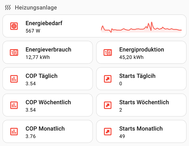

Folgende Werte ermittle ich bis dato:
Für Produktion, Verbrauch, COP und Starts habe ich Helfer erstellt, die jeweils für Täglich, Wöchentlich, Monatlich etc. zuständig sind. Das sind in Summe dann sehr viele Helfer, was bestimmt eleganter gelöst werden kann. Bis auf den COP, kann ich die Werte direkt auslesen. Den COP ermittle ich mithilfe eines Helfers über die Werte von Produktion und Verbrauch.

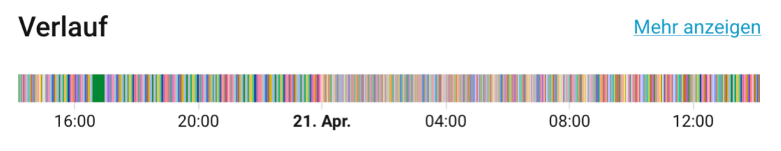

Dieser Helfer für den COP ist nicht wirklich praktikabel, da er folgendes ausgibt:
Mich interessiert jedoch im Verlauf nicht die einzelnen Werte eines Tages, einer Woche etc., sondern der jeweiligen Endwert. Also der Wert, der aktuell angezeigt wird. Und im Verlauf dann immer nur der Wert, der gegen 0 Uhr für den Tag, die Woche etc. ermittelt wurde.

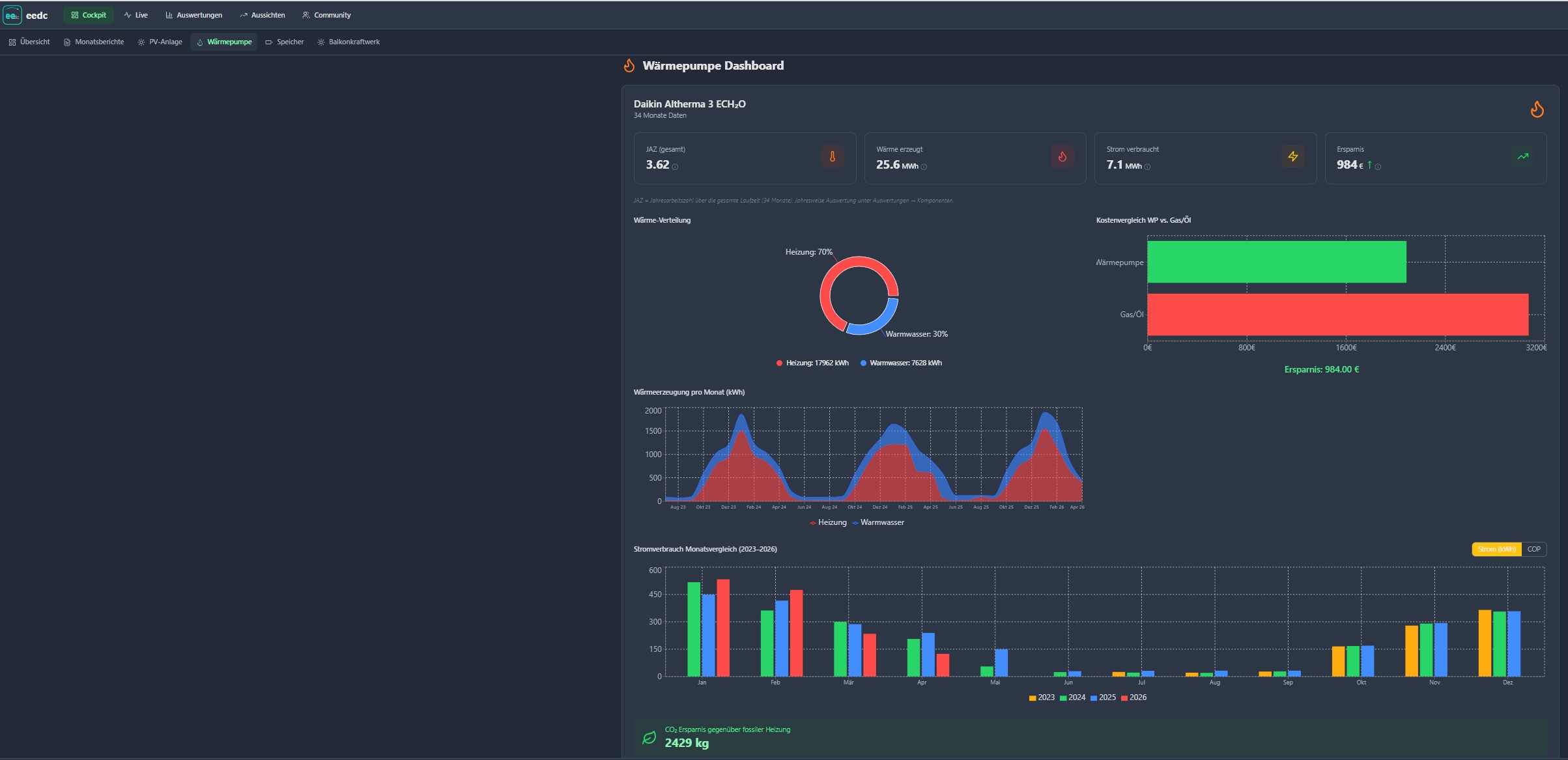

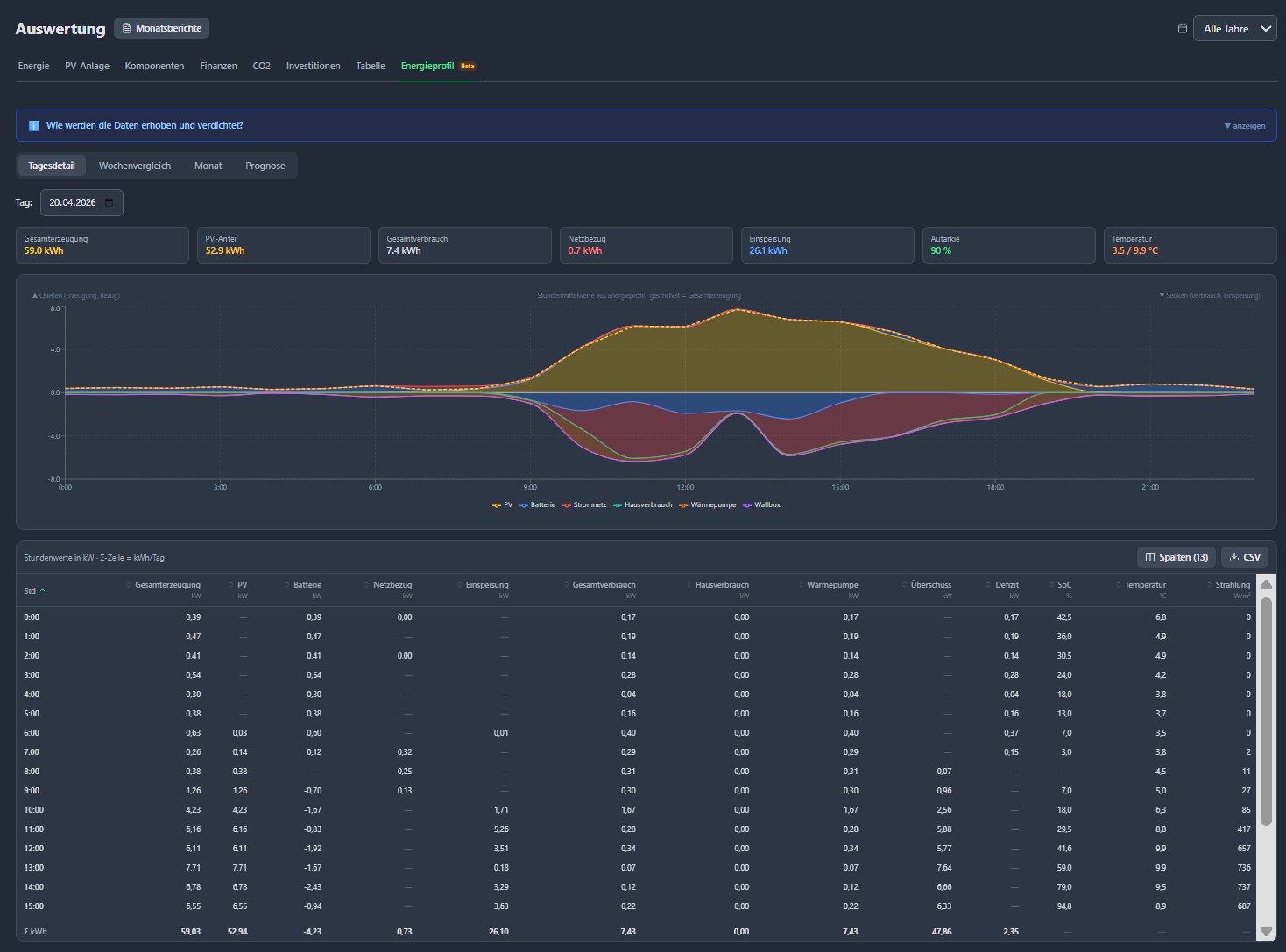

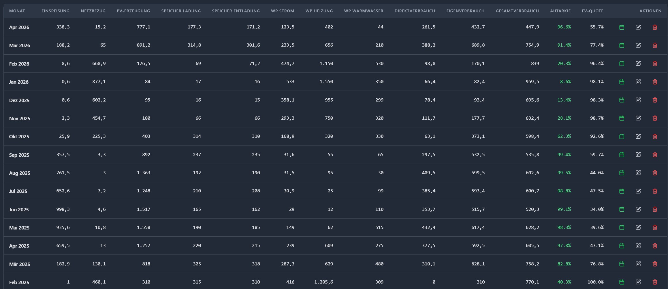

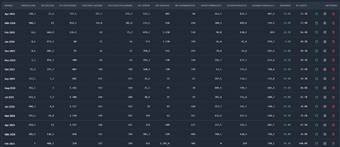

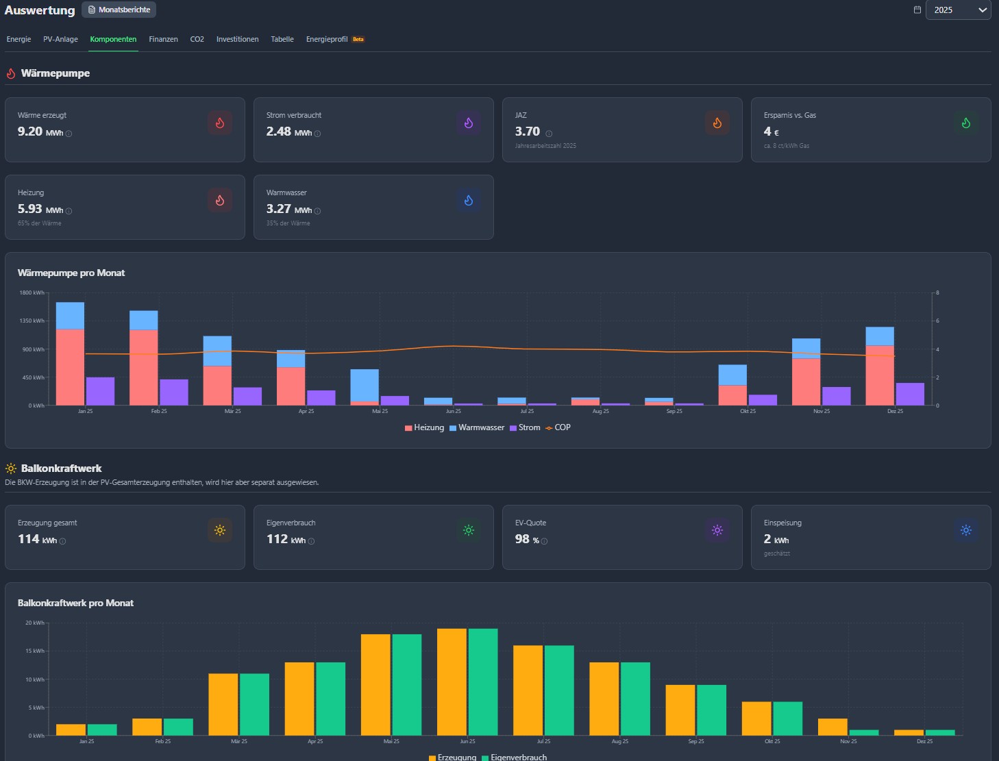

Damit kannst Du alles mögliche auswerten. Jahreszahlen, Monatszahlen, geht runter bis zur stündlichen Tagesauswertung. Ich könnte sofort mögliche Fehler erkennen. Du kannst sogar Verbrauchsänderungen erkennen, wenn Du die Heizkurve optimieren willst.
Und da reichen Deine Monatshelfer. Die EEDC-Datenbank ist außerdem unabhängig von Homeassistant. Und das beste ist, Du kannst alle möglichen Konfigurationsfehler nachträglich bereinigen.
Hier mal ein paar Beispiele:
Die Nibe gibt meines Wissens sogar die Werte für Verbrauch Heizung, Verbrauch Warmwasser, erzeuge Heizenergie getrennt für Heizung und Warmwasser aus. Das kannst Du alles realisieren.
Aber so viele Werte brauchst Du ja gar nicht. Für die WP nur den Stromverbrauch und erzeugte Wärmeenergie (optimaler Weise getrennt f. Heizung u. Warmwasser). Übrigens: COP/monatlich ist die JAZ, und unterschiedlich für Warmwasser/Heizung. Die ist wichtig, aber nur im Jahresschnitt. Wird aber von EEDC mit abgedeckt. Bei PV, WP usw. sind dann nur diese Werte einmal pro Monat zu erfassen. Manuell oder über Sensoren.

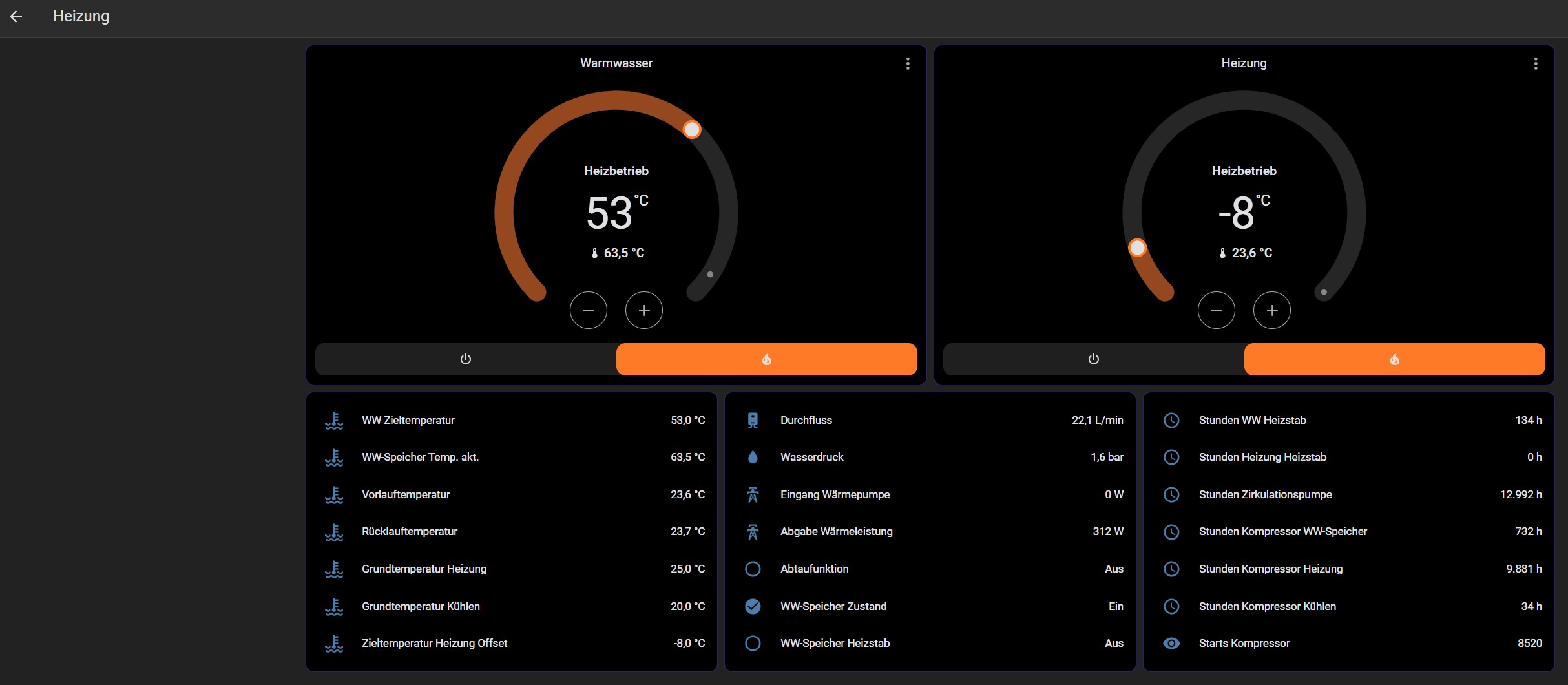

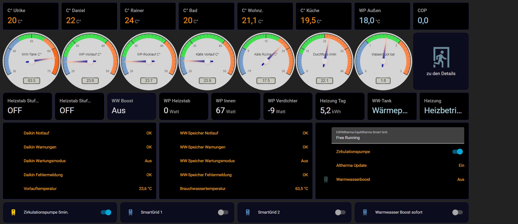

Alle anderen Entitäten kannst Du in Ruhe mal zu einem Dashboard zusammenfassen. Ich habe da für meine Daikin auch was selbst gebastelt. Sind auch nur ein Bruchteil der verfügbaren Sensoren. Ist aber reine Geschmacksache, ich mochte es halt analog.
Ich weiß natürlich nicht, ob Du so eine Lösung suchst.

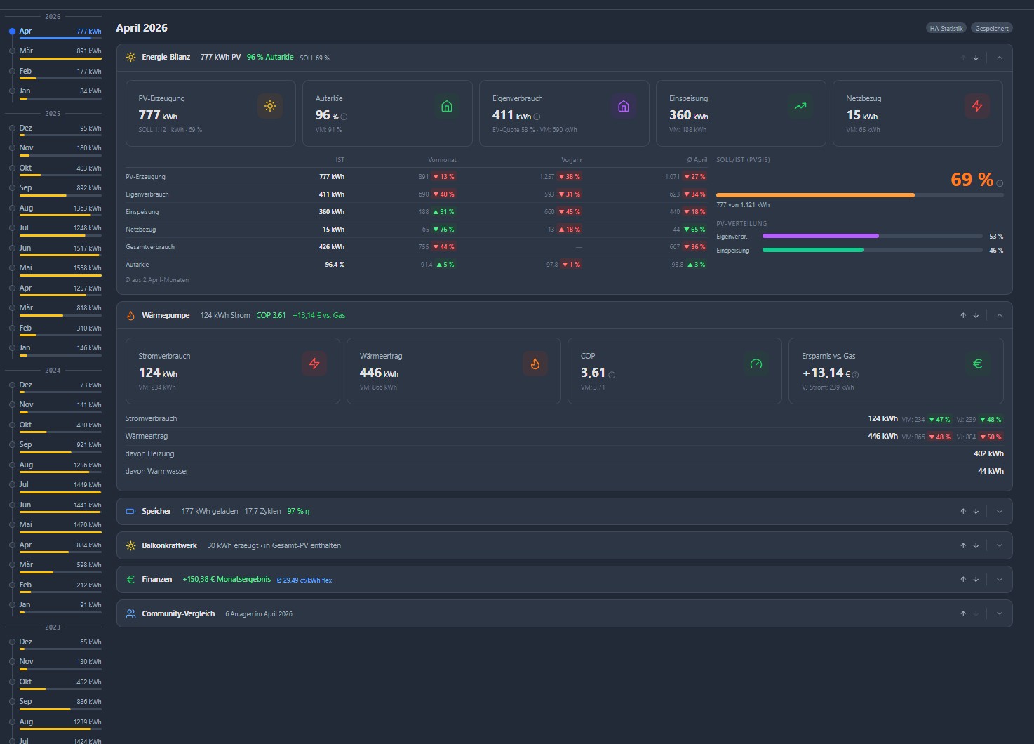

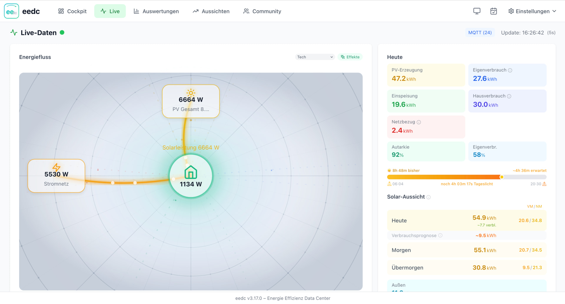

So sieht übrigens der Startbildschirm von EEDC aus:
WOW, das sieht sehr interessant aus, zumal ich auch eine PV auf dem Dach, Batteriespeicher im Keller und ein BEV in der Garage habe.
Danke, ich werde mich damit einmal beschäftigen.

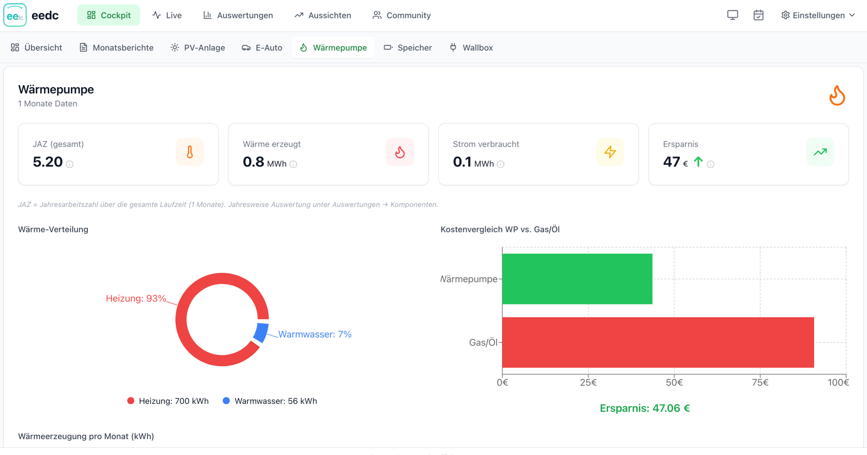

Die Einrichtung ist relativ intuitiv - sehr schön
Nun muss ich die einzelnen Abschnitte nur noch richtig füttern, die Daten der Wärmepumpe scheinen z.B. noch nicht ganz korrekt.
