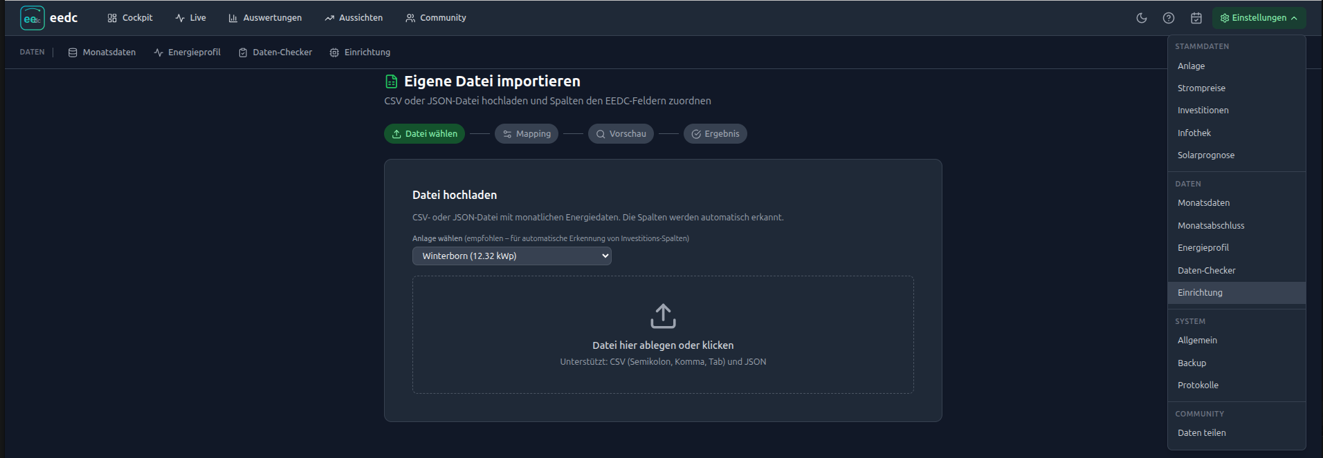

Hallo @lemuba
aktuell ist der Import über Einstellungen - Daten - Einrichtung - Eigene Datei importieren fertiggestellt:

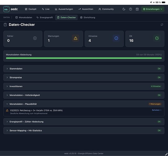

Weitere Frage - wie bekomme ich diese Warnung weg, da die Daten stimmen?
Beheben geht nicht, da nichts zu beheben ist…:
es sind mehr oder minder nur Hinweise zu Abnormitäten. Hab ich auch. Bei zweien hat ein einmaliges Ändern und dann wieder zurück die Warnung weggenommen. Wenn die Zahlen stimmen, dann ist das so. Wichtig ist nur, das die Monatswerte für Dich plausibel sind.

Hallo lemuba,
wie rapahl schon sagt: wenn die Monatswerte plausibel sind, dann passt’s. Die Hinweise im Daten-Checker sollen lieber einmal zu viel als zu wenig anschlagen — bei den Datenmengen, die EEDC mittlerweile aggregiert, vervielfältigt sich ein irrtümlich „akzeptierter" Fehler durch alle Auswertungen, und die Korrektur im Nachhinein wäre aufwändig. Lieber stehen lassen und ignorieren, wenn du sicher bist, dass die Zahlen stimmen.

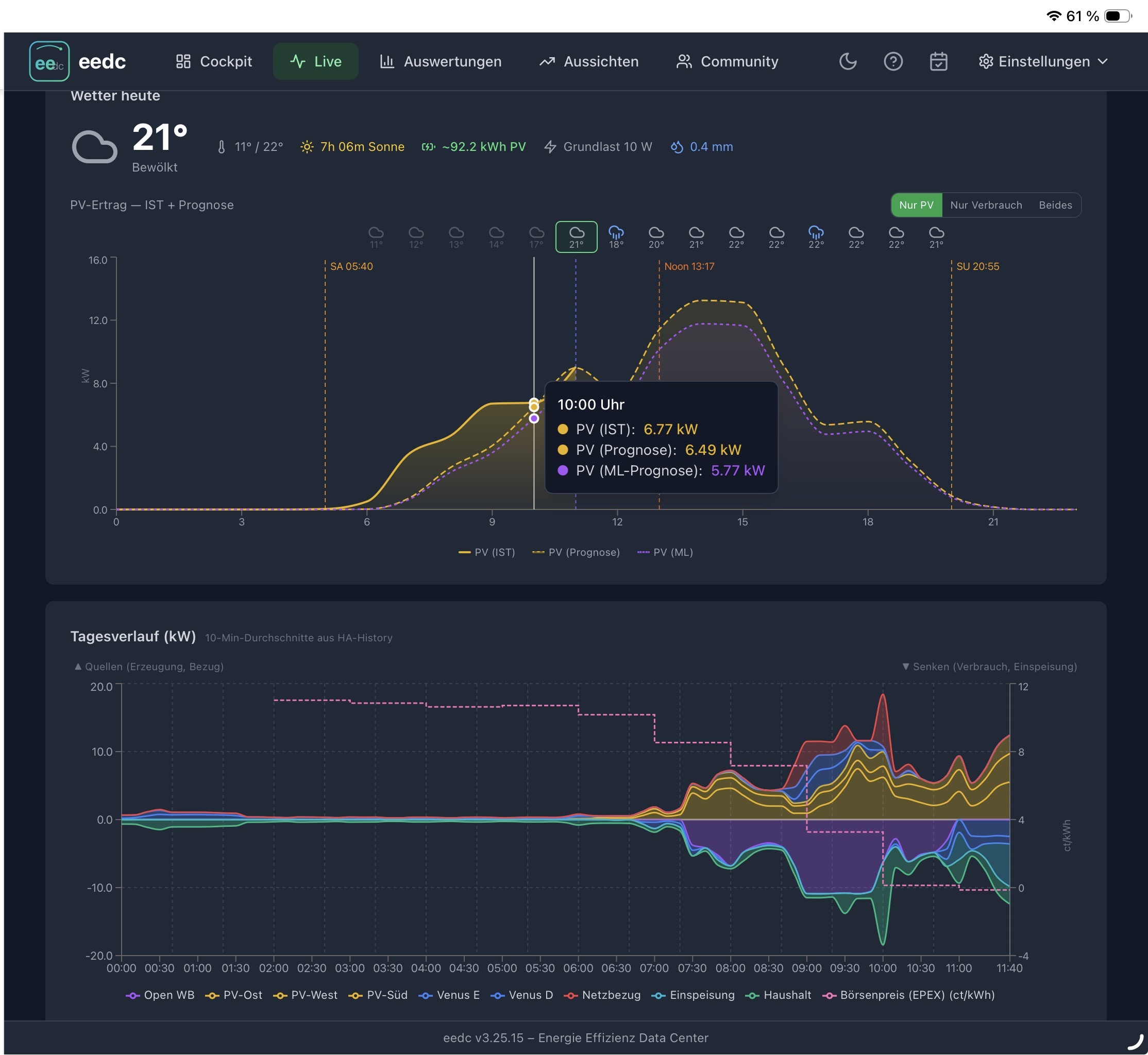

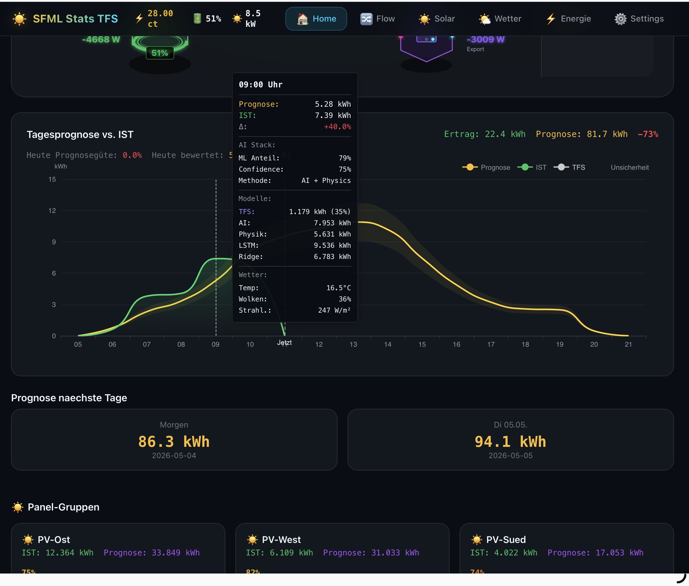

Aktuell, was mir auffällt, scheint die Solarprognose eine Stunde vor den Live-Daten zu laufen…?
Vergleichbzu SFML:
Ich hatte das neulich ähnlich (2 Std. Versatz) mit den SFML Prognosedaten in evcc. In evcc konnte ich das durch Anpassung des des Import-Codes korrigieren (Thema UTC Zeiten, Sommer-/Winterzeit)…:

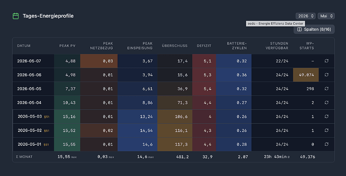

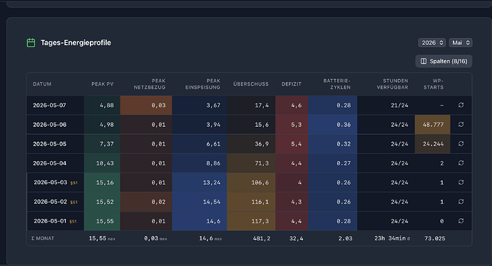

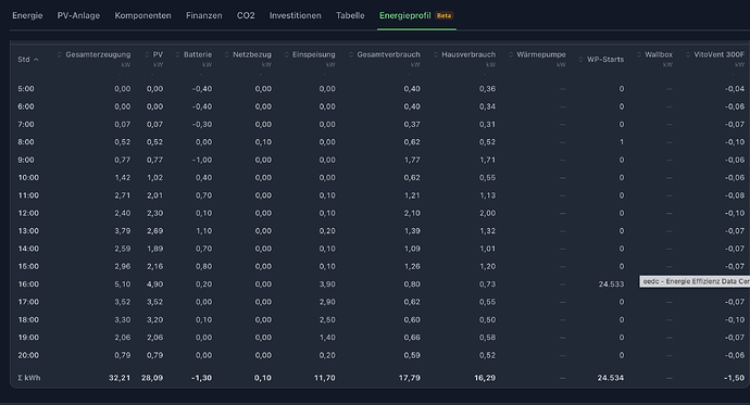

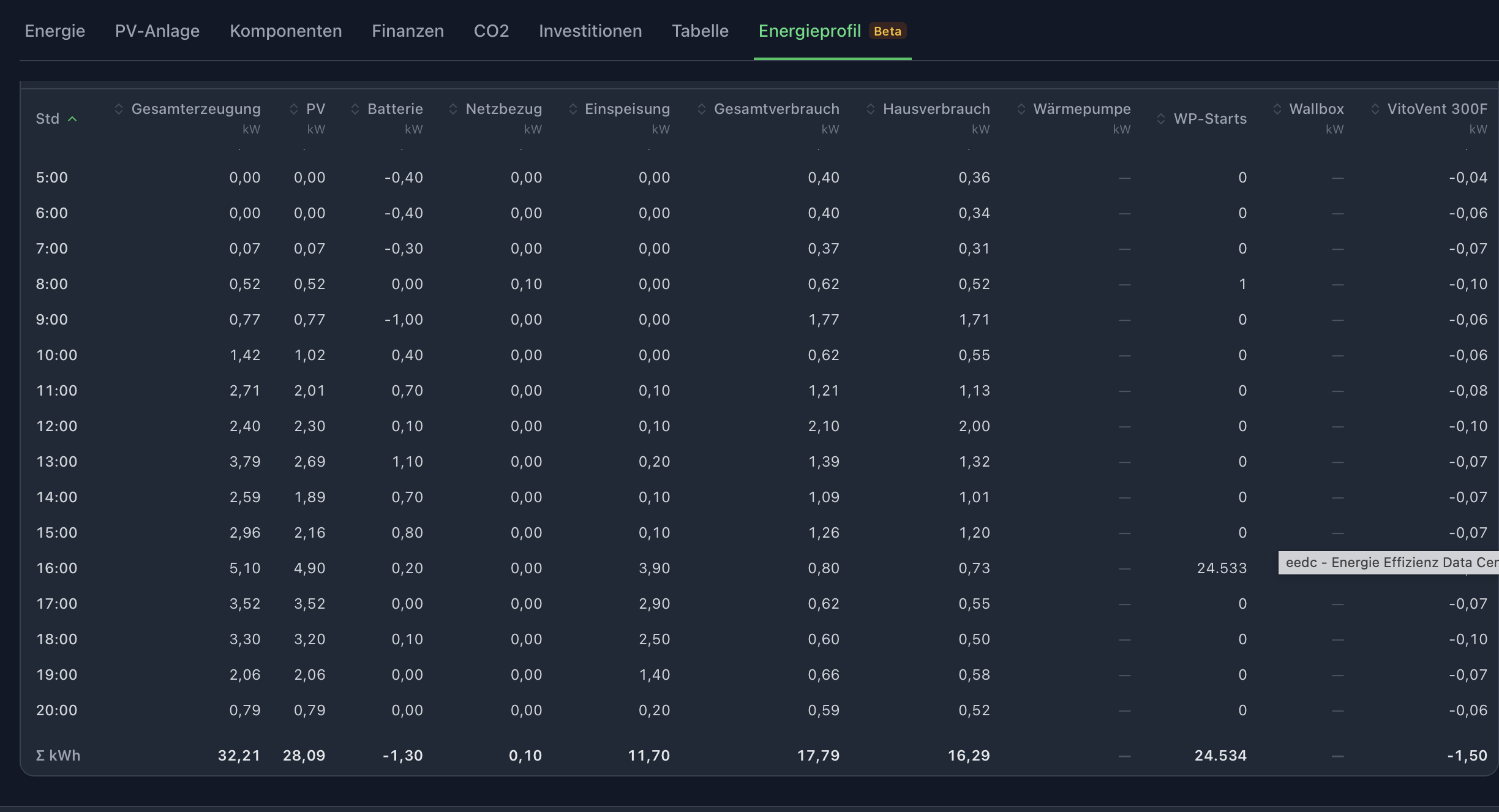

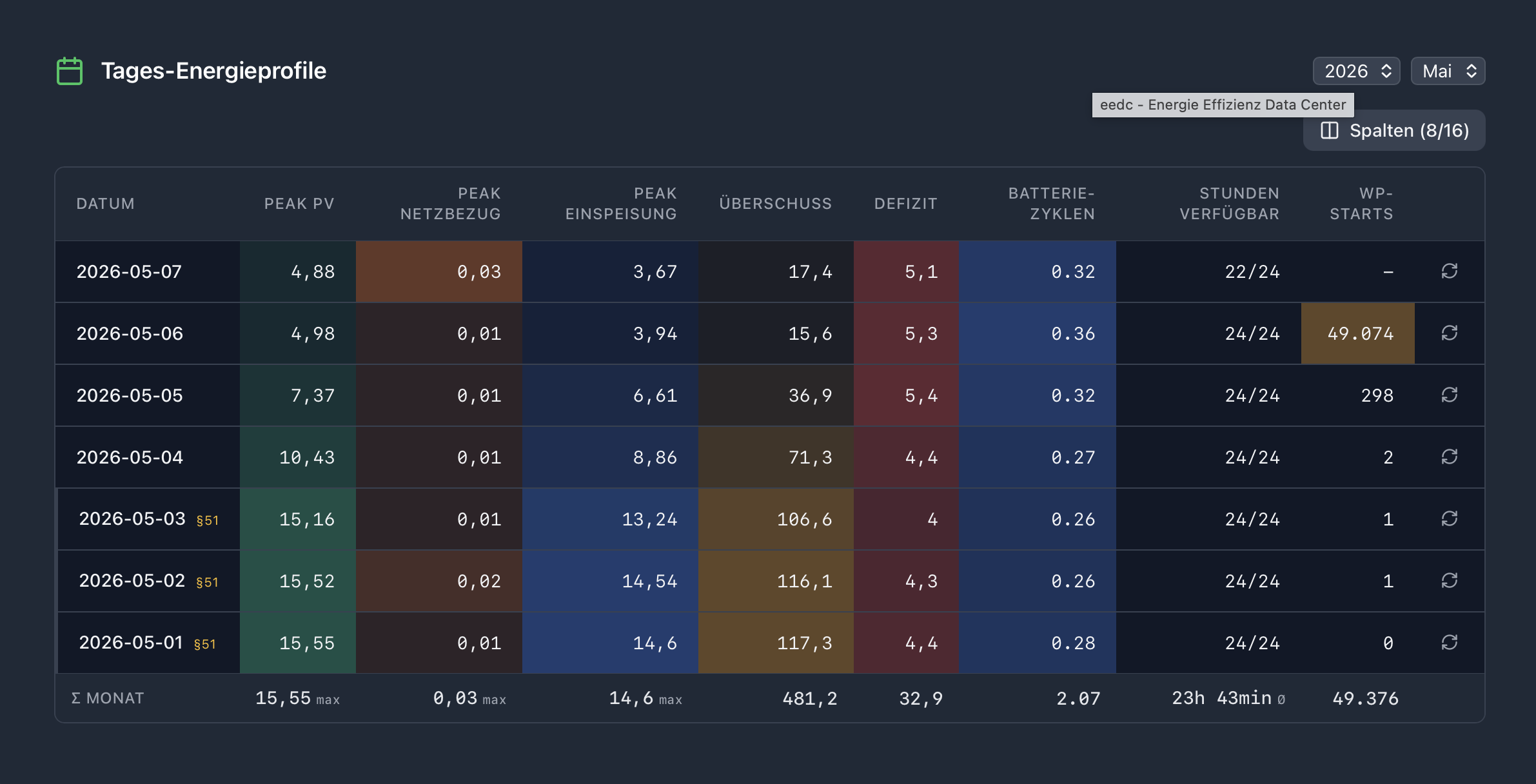

in der Tabelle “Auswertung - Energieprofil” hat er sich scheinbar bei einem Neustart von HA verschluckt. Er zeigt um 16:00 Uhr die Gesamtzahl aller Kompressor Starts der Wärmepumpe an.
Kann man das irgendwie reparieren?
Martin

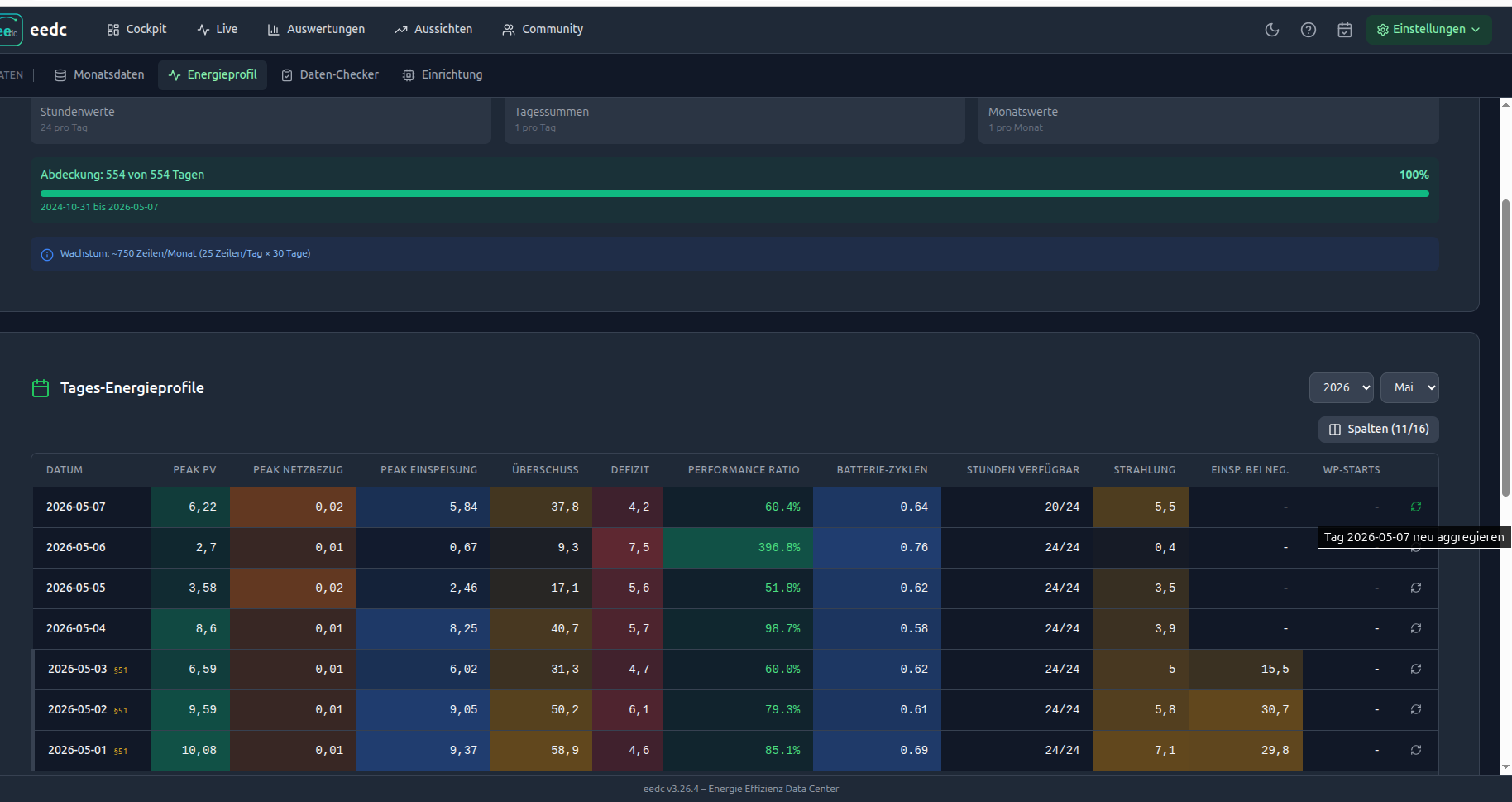

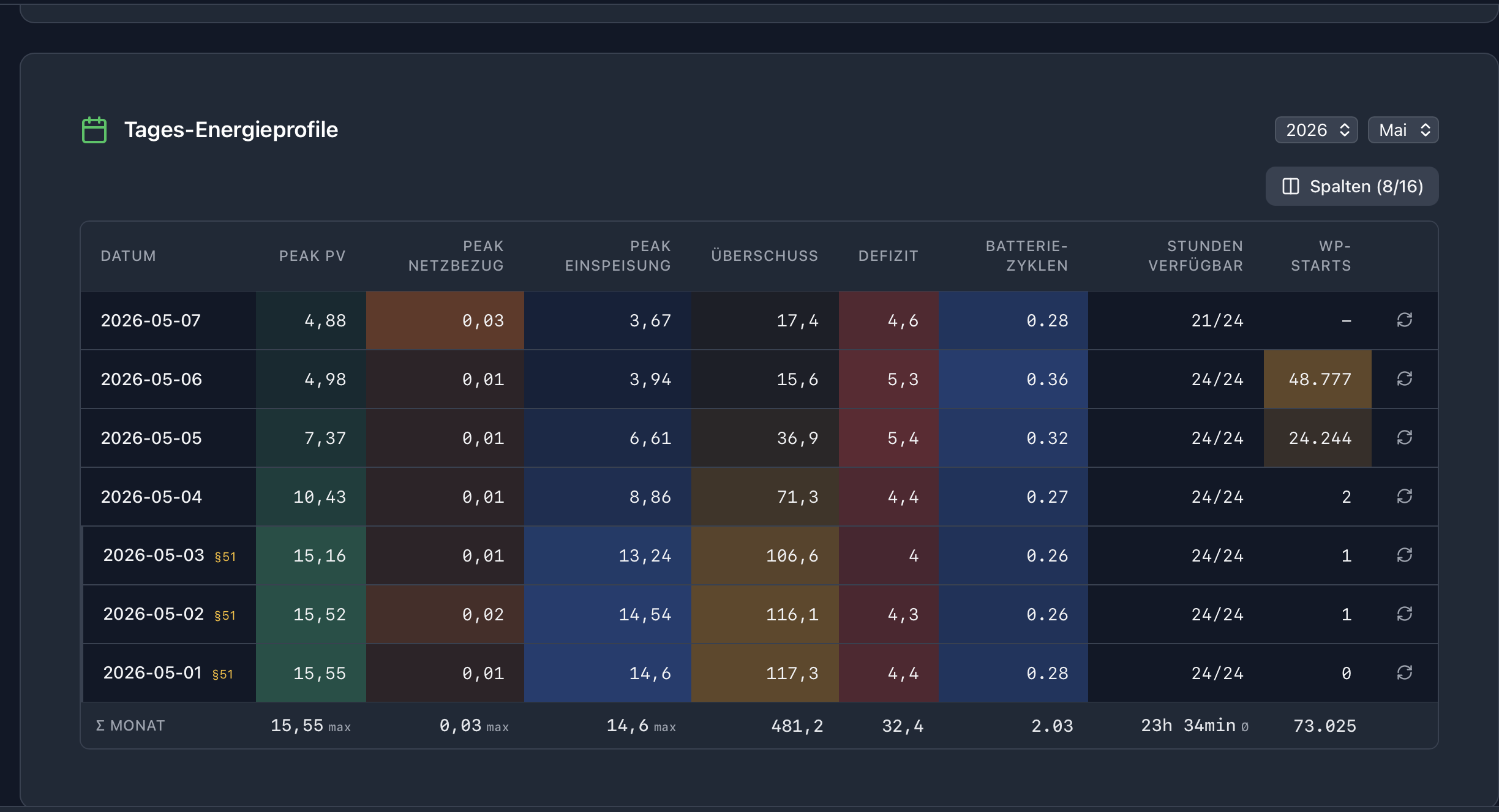

ja, Einstellungen - Daten - Energieprofil: Rechts das “Recycle”-Smbol für den entsprechenden Tag klicken:
Ich habe den Eintrag für den 5. und 6. Mai stehen.
Ich habe jetzt den 6.5. recycelt mit dem Ergebnis, dass sich die Zahl der Starts verdoppelt hat. Wenn ich das gleiche beim 5.5. mir anschaue, dann steht er scheinbar in Berechnung fest.

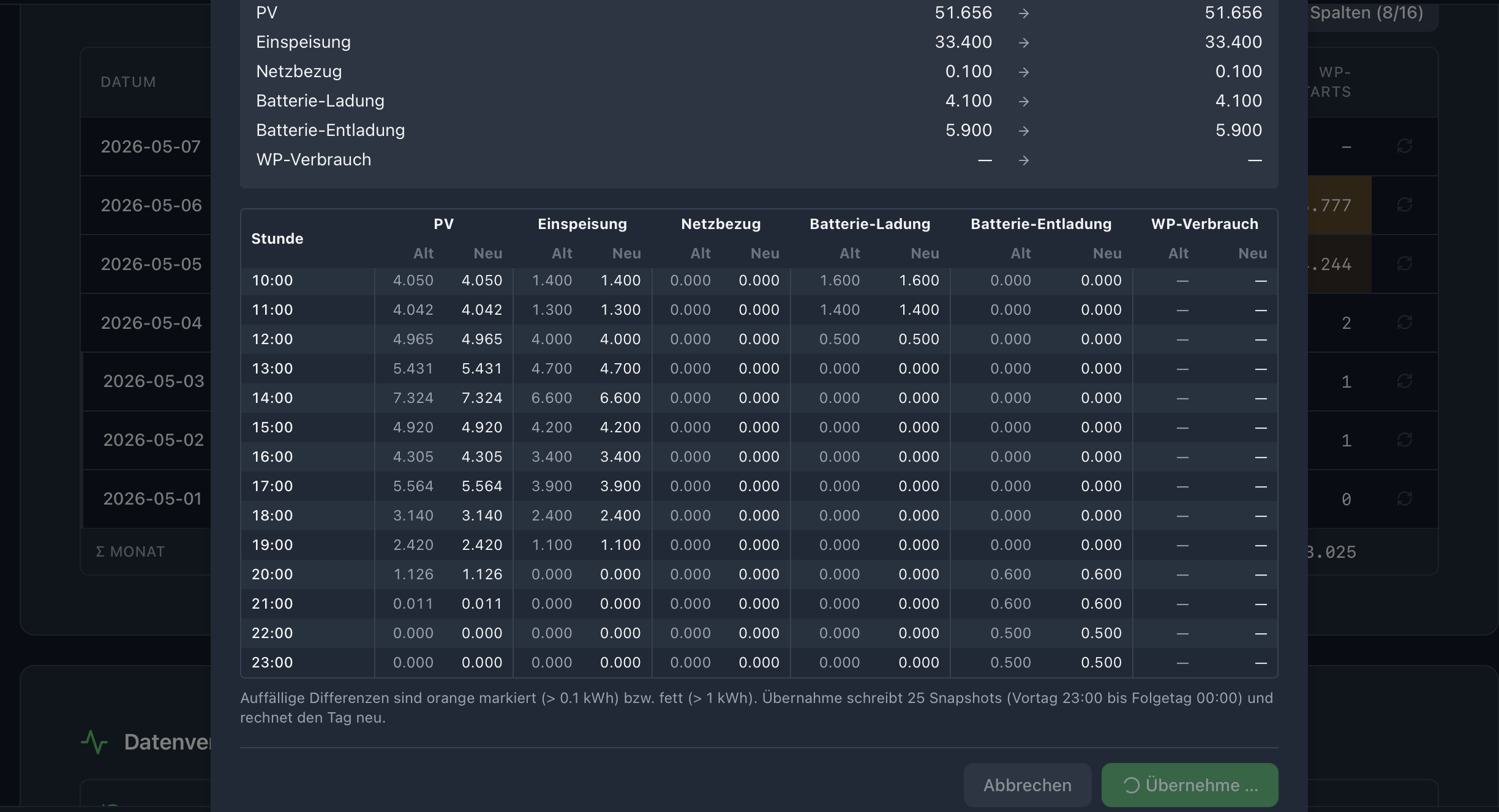

Danke fürs schnelle Probieren. Die Verdopplung passt aktuell nicht in mein Bild — die Tageszahl rechnet Mitternacht zu Mitternacht, der 16‑Uhr‑Spike sollte da eigentlich nicht durchschlagen.

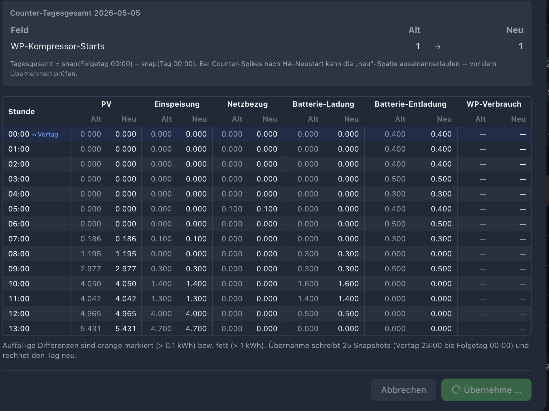

Mit v3.26.5 (kommt gleich rein) zeigt das Vorschau‑Modal vor dem „Übernehmen" zusätzlich die WP‑Kompressor‑Starts alt → neu. Magst du dann den 6.5. nochmal aufrufen und mir die zwei Zahlen aus der neuen Sektion posten — bevor du übernimmst? Damit kann ich das gezielt zuordnen, statt aus dem Endergebnis rückwärts zu raten.
Zum 5.5. „in Berechnung festzustehen": war das der drehende Pfeil rechts in der Tabellenzeile, oder hat das Modal selbst bei „Lade HA‑Werte für Vorschau …" gehangen? Schließen und nochmal frisch öffnen setzt den Spinner zurück.
Danke für den schnellen Fix. Ich habe den 6.5. neu aufgerufen. Er hat auch brav die Veränderung angezeigt.
Zum 5.5. Hier dreht sich der Pfeil bei der Übernahme immer noch.
Edit:
Das Fenster lässt sich durch das X-en oben nicht beenden.Nur ein Reload im Browser schliesst das Fenster.

Die Startwerte haben sich nicht verändert:

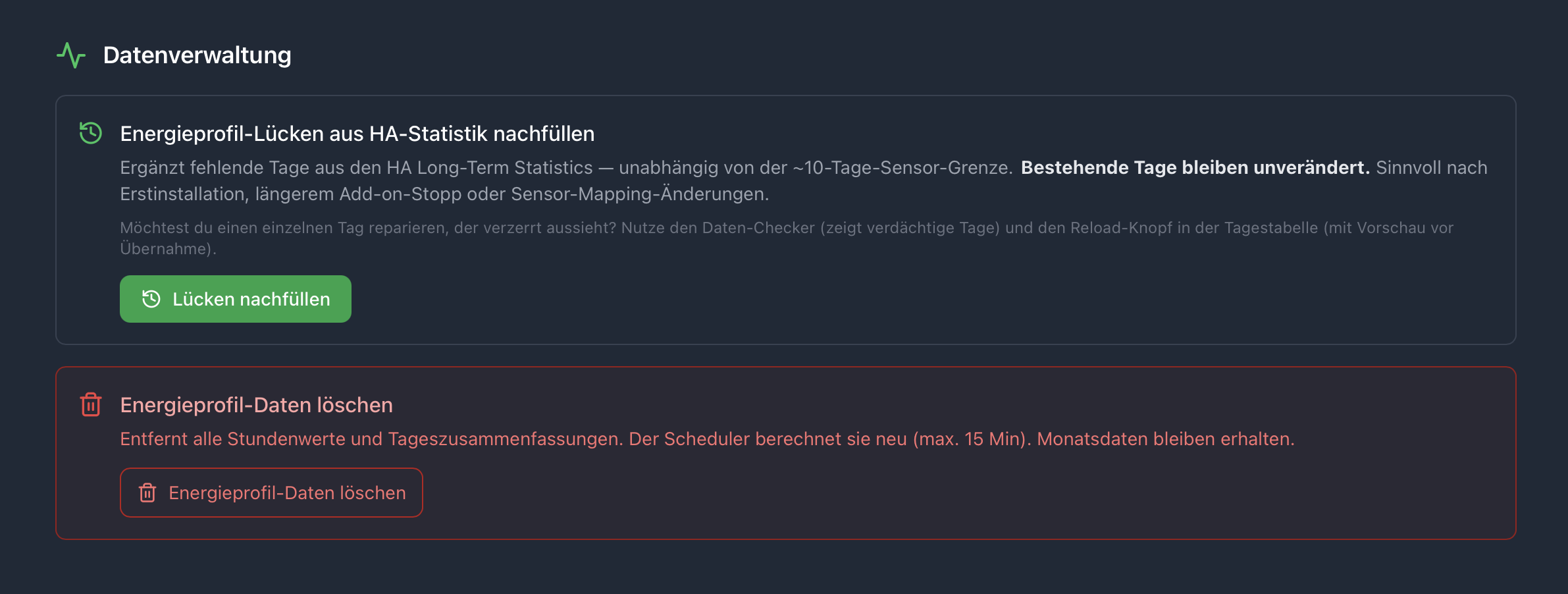

kann die die Daten nicht einfach Löschen ( Energieprofil-Daten löschen )?
P.S.
Wir können morgen weiter machen, ich gehe jetzt schlafen (Müde durch Antibiotika :face_with_thermometer: )
Bitte nicht löschen, wir beheben das. Das ist kein großes Problem. Ich melde mich heute nachmittag.

Danke dir. Was mir noch eingefallen ist: Die Wärmepumpenstarts hole ich mir aus zwei verschiedenen Datenpunkten:
  1. die offizielle Viessmann Vicare Integration
  2. lokal über Optisplitter / MQTT direkt aus der Heizung
Ich hatte unter Einstellungen den Sensor auf die MQTT Entität gelegt, weil ich mittelfristig Vicare wieder deinstallieren möchte.
Ich vermute mal, das hängt auch damit zusammen??

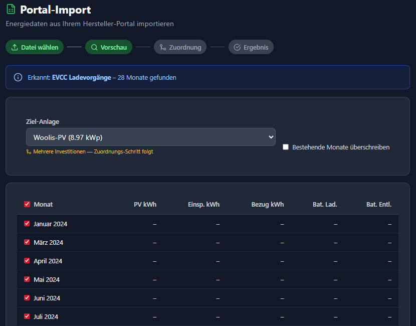

ich habe eedc seit gestern ebenfalls am Laufen und bin wirklich begeistert – vielen Dank für die tolle Arbeit! Folgendes habe ich bereits integriert:
  • SMA-Anlage mit 2 Strings (Ost/West)
  • Marstek Speicher
  • Wallbox (Ladeleistung und Energie)
  • E-Auto (SOC und KM)
Der Import aus dem SMA-Portal hat problemlos funktioniert.
Leider komme ich beim EVCC-Import nicht weiter: Die CSV wird zwar “EVCC” erkannt, enthält aber keine Werte.
Muss ich hierbei noch etwas beachten oder gibt es typische Stolpersteine?
Vielen Dank vorab!
Gruß, Jörg
Sehr wahrscheinlich hängt das genau damit zusammen. Eine Klärungsfrage: hast du außer der HA-Sensor-Zuordnung in den EEDC-Einstellungen auch im EEDC-MQTT-Inbound einen Topic für die WP-Starts? Falls ja, bitte den entfernen — der Recycle-Pfad arbeitet bei Counter-Feldern ausschließlich über die HA-Sensor-Zuordnung. Ein parallel konfigurierter MQTT-Topic für dasselbe Feld wäre eine zweite Quelle, die bei unterschiedlichen Bezugsbasen (Vicare-Cloud vs. Optisplitter-Werks-Counter) genau das produziert, was du jetzt in der Tabelle siehst.
Sag kurz wie’s bei dir steht, dann gehen wir den Reparaturpfad in Ruhe durch. Eilt nicht.
Nein, ich hatte bei der ersten Installation die Inbound MQTT. Aber da hatte ich die Wärmepumpe noch nicht integriert. Das war aber mit die erste Version. MQTT Inbound habe ich nicht (mehr).
Ich würde gerne bei den WP Starts den lokalen Datenpunkt nehmen.
Hallo Jörg,
danke fürs Testen — und für das gute Auge. Die EVCC-CSV wird komplett korrekt eingelesen (28 Monate mit Energie, PV-Anteil und km), nur die Vorschau-Tabelle zeigt aktuell ausschließlich die Anlagen-Spalten (PV/Einspeisung/Bezug/Batterie). EVCC füllt aber Wallbox-/E-Auto-Felder, die dort nicht abgebildet sind — daher die Striche.
Du kannst die Monate angehakt lassen und übernehmen — die Werte landen sauber an der Wallbox-Investition (Ladung, PV-Anteil, Anzahl Sessions) und am E-Auto (gefahrene km aus der Kilometerstand-Differenz). Deine SMA-Portal-Importe für die Anlage werden dabei nicht angetastet, auch wenn du “Bestehende Monate überschreiben” anhakst — EVCC liefert für PV/Einspeisung/Bezug/Batterie nichts, da bleibt alles, wie es ist. Da du mehrere Investitionen hast, kommt vor dem finalen Schreiben noch ein Zuordnungs-Schritt, wo du die Ziel-Wallbox auswählst.
Den UI-Fix für die Vorschau (passende Spalten je Format) ziehe ich ins nächste Patch-Release.

Klar — alles aufgeräumt. Dann ist die Diagnose: dein Sensor-Wechsel von Vicare auf Optisplitter (was du ja willst, völlig richtige Entscheidung) hat in der EEDC-Snapshot-Tabelle eine zweistufige Werte-Reihe hinterlassen, weil Vicare- und Optisplitter-Counter unterschiedliche Bezugsbasen haben. Beim Recycle stoßen die zwei Skalen aufeinander.
Ich baue dafür gerade zwei Sachen: einen Reset-Knopf für die Snapshots dieses einen Felds plus einen Boundary-Fix im Recycle. Damit kannst du dann sauber durchstarten ohne Datenverlust an anderer Stelle.
Eine Frage hilft mir bei der Planung: seit wann ungefähr existiert der Optisplitter-Sensor in HA? (Anlegedatum reicht grob.) Ich will einschätzen, ab wann HA Long-Term Statistics verlässliche Werte für ihn hat — Tage davor können wir nicht heilen, sondern nur leerlassen.
