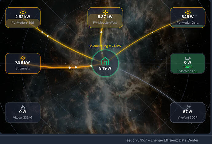

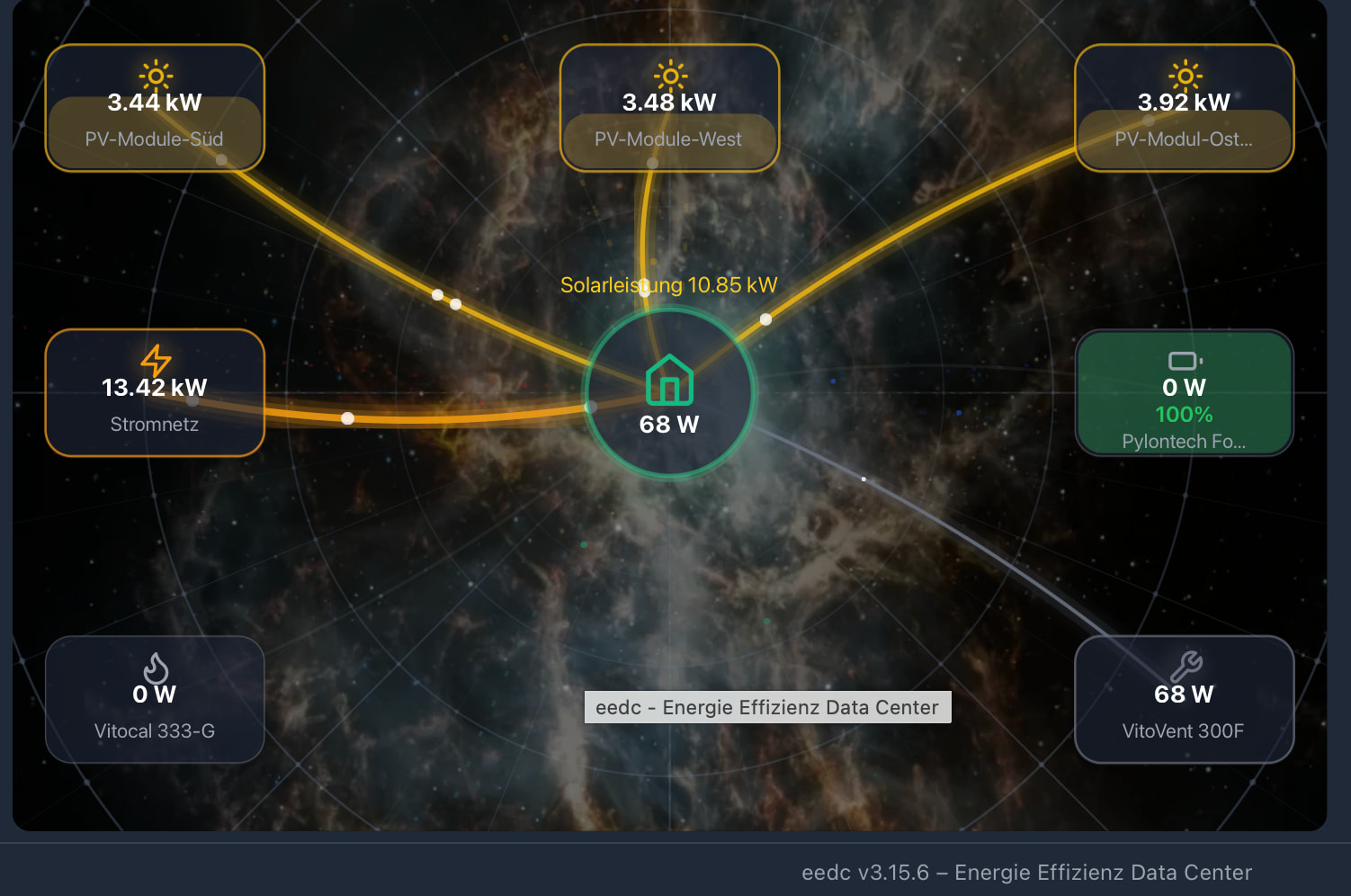

Mich irritieren nur die Angaben im Live-Dashboard. Nach meinem Verständnis wird hier noch der alte Ost-String dazu addiert. Die Zahlen der einzelnen Strings passt nicht mit der Einspeisung zusammen.

@MartyBr — beim WR-Tausch hat der neue Wechselrichter neue Sensor-Entities in HA erzeugt. Damit das Live-Dashboard korrekt funktioniert:
  1. Sensorzuordnung öffnen (Einrichtung → Sensor-Zuordnung)
  2. PV-Modul-Ost-neu die neuen WR2-Sensoren zuordnen — sowohl Live (Leistung W) als auch Energy (Ertrag kWh)
  3. Den alten “PV-Modul-Ost” musst du nicht anfassen — der wird durch das Stilllegungsdatum automatisch ignoriert
Die “Solarleistung 10.15 kW” im Energiefluss ist die Summe aller aktiven Strings. Wenn die nicht passt, fehlt vermutlich noch die Sensorzuordnung nicht korrekt.

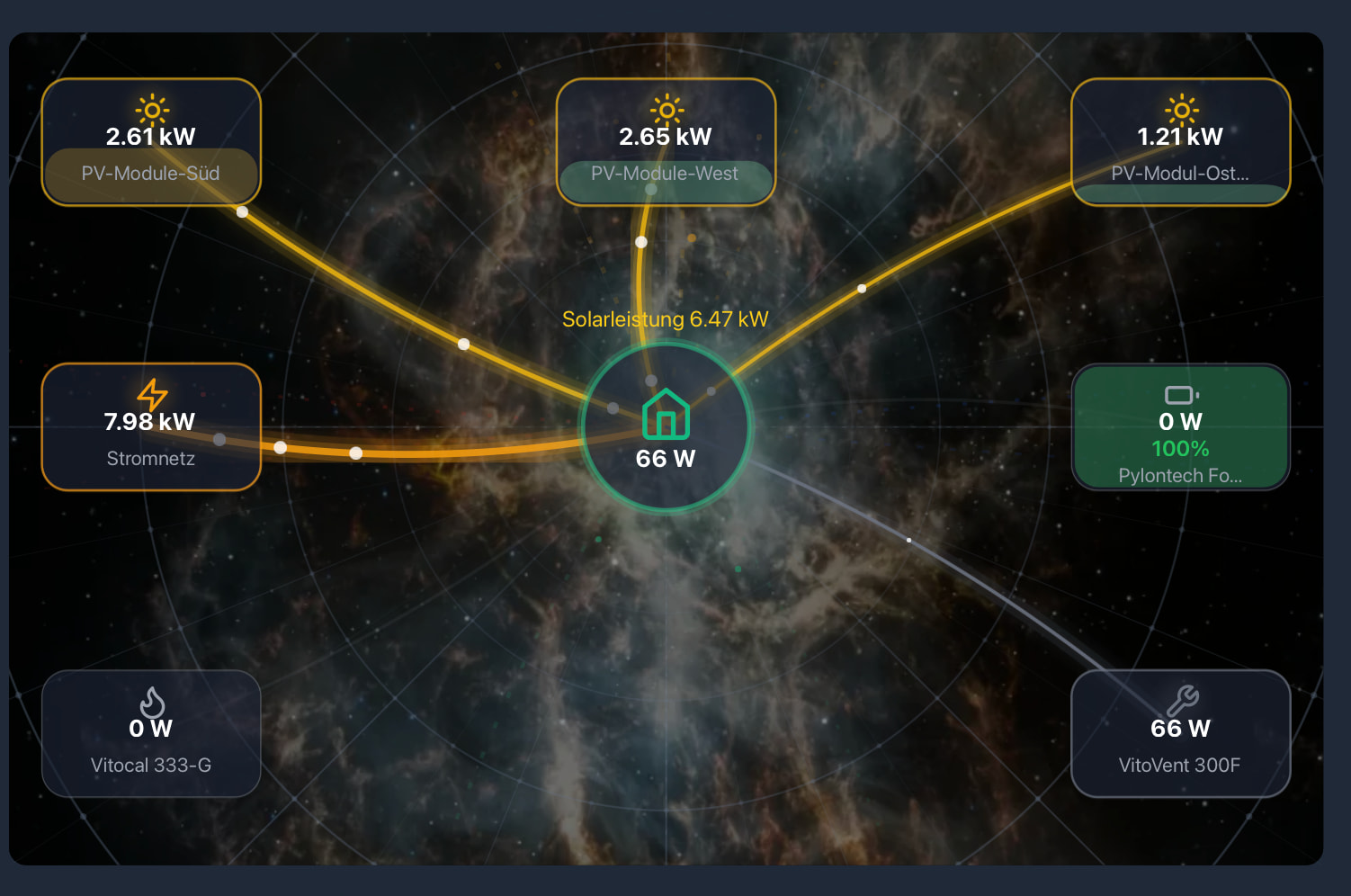

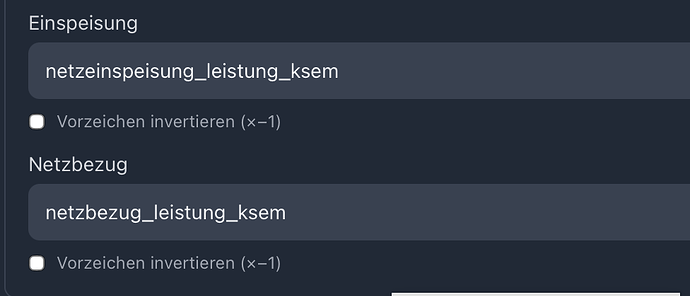

Ich habe nun alle Werte geprüft. Die String-Zuordnung passt, die Summe der einzelnen Strings ergibt die angegebene Summe.

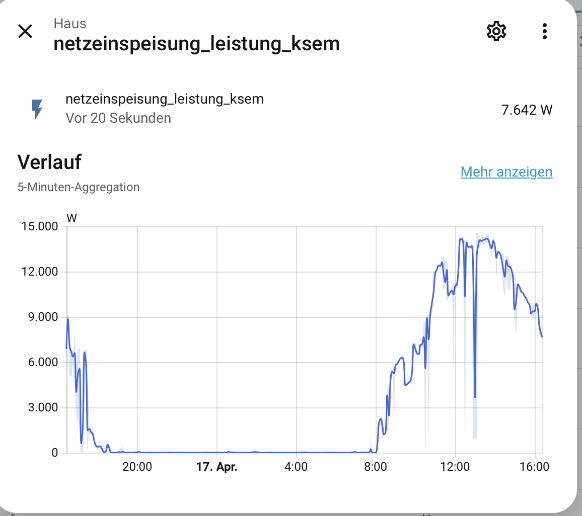

Beim Hausverbrauch und bei der Einspeisung ergeben sich Diskrepanzen. Der Hausverbrauch sollte ca. 400W betragen und die Einspeisung ist aktuell bei 7900W:
Ich bin nun ratlos :sob:
Martin
Edit:

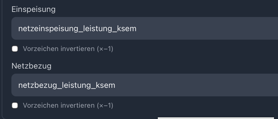

Wenn ich das so sehe, dann stimmt die Einspeisung. Der Hausverbrauch ist trotzdem zu niedrig. Wie kann bei 6500 W Solarertrag eine Einspeisung von 7900 W erfolgen?
Ist die Batterie falsch eingestellt? ???

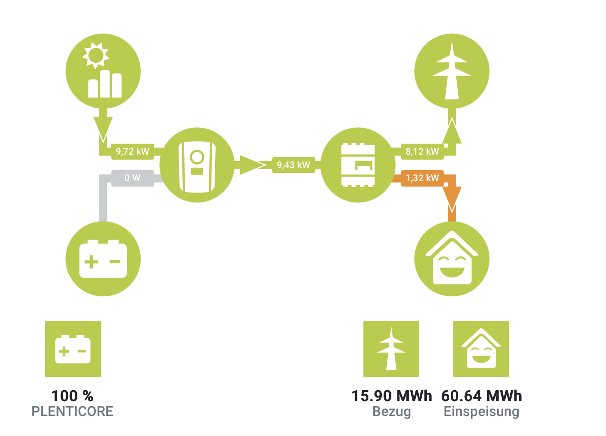

Hier das Bild aus der Kostal Cloud. Die Werte sehen ganz anders aus:

Ich habe den Fehler gefunden: Da ich einen String am Piko abgezogen hat, hat er den Solarertrag auf die drei Ausgänge aufgeteilt. Den letzten Ausgang nutze ich nicht mehr, da dort physikalisch kein String mehr angeschlossen ist. Dadurch fehlte mir ein drittel Solarertrag.
Nun stimmt!!!
Freut mich, dass es passt! Für die saubere Lösung mit Stilllegungsdatum + neuer Investition (damit die Historie korrekt getrennt bleibt) schick ich dir nochmal eine PN mit der aktualisierten Checkliste.
Das war ein total doofer Fehler. Der Piko liefert auch bei abgezogenen String 3 noch Leistung am Ausgang 3. Ich habe dann eine andere Entität genommen, die dann funktionierte.
Danke für deine Hilfe. Nun sieht alles gut aus, auch der Hinweis auf die zu große Anlage ist korrigiert.

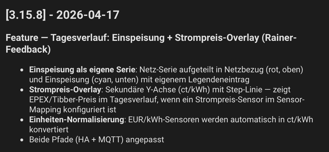

Wo kann man denn den dynamischen Stromtarif als HA-Sensor eintragen? Ich suche seit 20 Minuten und finde nix.
V.3.15.8
@Joachim-xo Ab v3.16.0 gibt es im Sensor-Mapping-Wizard unter „Basis-Sensoren" ein neues optionales Feld „Strompreis (dynamischer Tarif)". Dort kannst du deinen Tibber-, aWATTar-, EPEX- oder einen eigenen Template-Sensor zuordnen.
Was damit geht:
  • Tagesverlauf-Overlay: Der Strompreis erscheint als Linie auf einer sekundären Y-Achse (ct/kWh) — so siehst du direkt, wann der Strom teuer oder günstig war
  • Auch ohne eigenen Sensor: Für Nutzer mit festem Tarif wird automatisch der öffentliche EPEX Day-Ahead Börsenpreis als „Börsenpreis (EPEX)" angezeigt — rein informativ, damit man sieht wie sich der Marktpreis über den Tag bewegt
Den Durchschnittspreis für den Monatsabschluss liest man wie bisher am einfachsten aus der Anbieter-App/-Abrechnung ab.

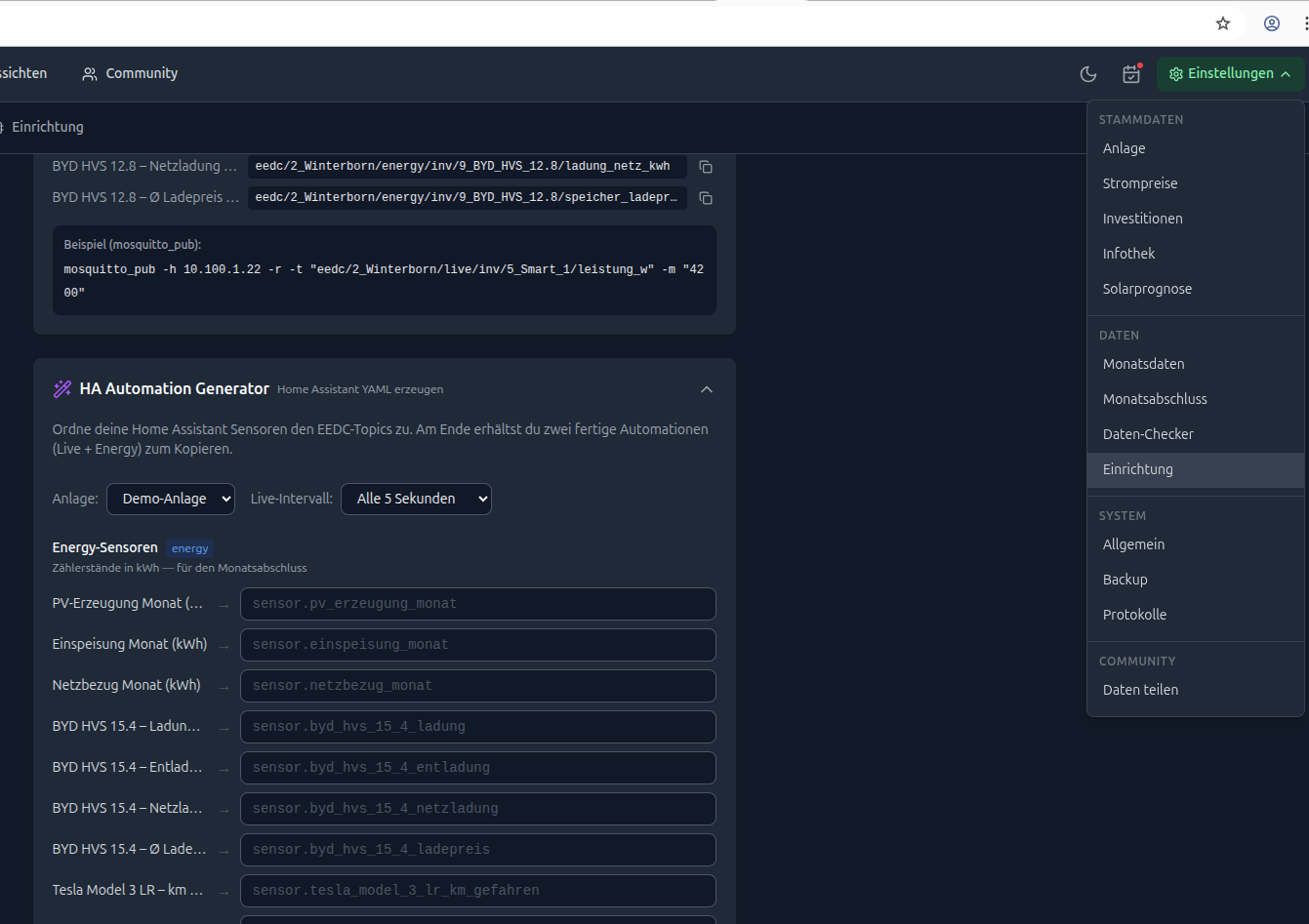

Hallo polo_joe,
am einfachsten geht es über MQTT-Inbound. Einstellungen - Daten - Einrichtung - MQTT-Inbound
Dort gibt es auch einen HA Automation Generator.
Ich hoffe, das hilft dir,
Gernot
Dazu muss ich einen mqtt Container auch noch anlegen oder?
Dass sich EEDC die Daten mittels Token direkt aus Home Assistant holt ist nicht möglich?
Als HA-Add-on läuft EEDC direkt in Home Assistant und greift über die Supervisor-API auf die Sensoren zu.
Wenn du EEDC als Docker Standalone betreibst und trotzdem HA-Sensordaten für Live-Dashboard / Tagesverlauf nutzen willst, dann ja — MQTT ist aktuell der Weg dafür. Du brauchst einen MQTT-Broker (z.B. Mosquitto als Container) und konfigurierst in EEDC die MQTT-Inbound-Verbindung. In HA publizierst du die gewünschten Sensoren per Automation an den Broker.
Die Einrichtung ist in der Doku beschrieben.
