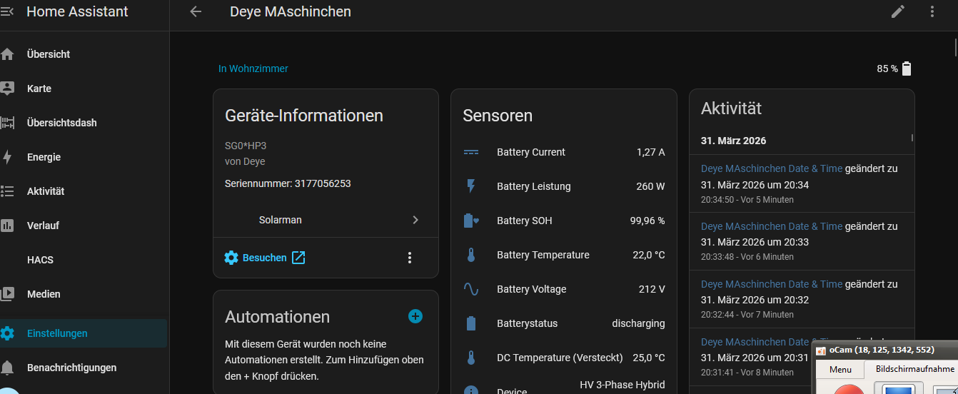

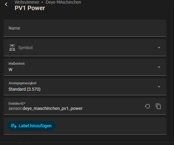

Ich habe HA einen Tag am laufen. komme vom IO Broker.
Ist einfacher hier mit Shelly und Solarman zu arbeiten. Jedoch scheint die Version neuer als die Anleitungsvideos zu sein. UIch habe HACS installiert was nicht so aussieht wie in den Videos.
Dann Solarman. Die Werte vom Inverter habe ich in einem autom Dashboard zu sehen.
Im Energiefluß sagt er mir aber das keine Entität da wäre und keine Statistik
Über Entwicklertools habe ich die einzelnen Sensoren nochmals geprüft und benannt. Komme aber so nicht weiter. Auch kann ich keinen Sensor einem Dashboard zuordnen weil er immer meldet kein Ansicht definiert. Ist das Dashboard nicht meine Ansicht?

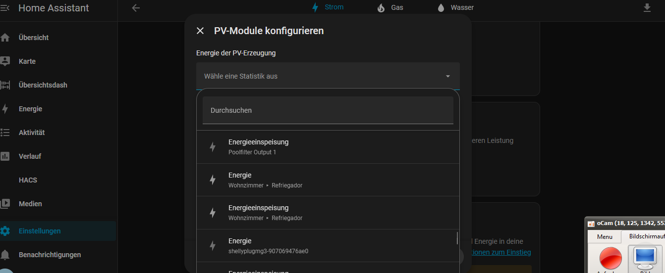

Hast du im Energiedashboard die Entitäten bereits eingetragen?
Im Energiedashboard geht das nicht, da sie dort nicht wählbar sind. Shelly und andere ja, aber diese nicht. Nehme ich den link sagt er mir, keine statistik vorhanden

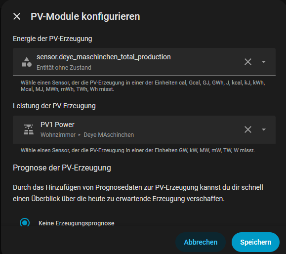

kopiere ich den Sensor und füge ich ihn im energiedashboard ein kommt das
Entität ohne ##Zustand

Wichtig ist zu wissen, dass im Energiedashboard bei Energiewerte nur kWh/Wh-Entitäten, für den Stunden- und Gesamtverbrauch) akzepiert werden und weiter unten kommen die Leistungsentitäten (kW/W), für dem Momentanverbrauch, rein.
Nachtrag: Wenn vom Sensor keine Energiewerte zur Verfügung gestellt werden, kann man diese mithilfe eines Riemann-Helfers errechnen lassen.

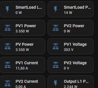

Sieh mal ich habe doch beide Werte
Er bietet das ja auch an, im Bild das zweite Feld.
Das was du hast sind Watt.
Was du für oben brauchst sind kWh.
Liefert das einer deiner Sensoren ?
Wenn nicht musst du das selber berechnen.
Dazu brauchst du einen Helfer mit Riemann und dem Watt Sensor als Quelle.

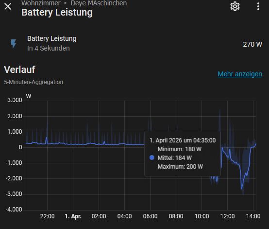

Schlußendlich macht das Energiedashboard keinen Sinn für uns. Wir können die kummulierten Tageswerte ablesen. Ich sehe die % Zahl der Batterie nicht und den momentan Strom zum Haus und vom PV. Das ist auf den Display des Deye zu sehen. Das Dashboard sollte den Weg dorthin ersparen. Da ich 20kw/h kann ich so nicht abschätzen was wir noch nutzen. den zweiten Boiler, Waschmascbine heute oder lieber zu Batterie und waschen in 2 Tagen. Das sind die Fragen die wir beantworten wenn wir auf Display schauen. Bei 100% Autarkie immer spannend. Der Forecast in HA ist interessant kann aber nicht alles beantworten. Und bei vielen Wolken kommen nur 5-8kw rein Mittags. Da ist die Frage der Einteilung wichtig.
