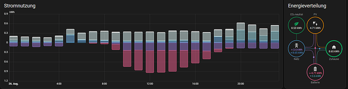

Also, bin ja jetzt auch stolzer Besitzer von einem Marstek, schön alles lokal angesteuert, läuft :flexed_biceps:
Aber dieses Energie-Dashboard macht eher komische Dinge, ich meine mal wenn ich die Panels und den Akku da reinpacke gibt es Murks
Sieht schön aus, aber macht in den Zahlen keinen Sinn. Das erste was mir aufgefallen ist als ich den Akku eingepflegt habe das ich mehr Strom verbraucht habe als vorher, weil der Akku in das Hausnetz eingespeist hat, aber ohne es vom Netzbezug abzuziehen. Das konnte ich workarounden als ich den Einspeise-Sensor als Netzeinspeisung festgelegt habe, dann stimmte der Wert unter dem Haus wieder aber ich speise ja nicht ins öffentliche Netz ein, aber sei es drum.
Wenn ich die Panels mit eintrage, sieht man im Powerflow das die Panels den Akku tanken, das stimmt auch von den Werten her, aber in den Balken links wird das zusätzlich mit als Minus angerechnet was ja nicht stimmt da nur der Akku einspeist. Ich könnte mit irgendwelchen Template-Sensoren das Netto des Netzbezuges berechnen, dann wäre die Akku-Einspeissung ins Netz weg, aber dann gehen die alle drauf.
Das will ich aber nicht. Die Solarzellen rauszunehmen damit der falsche RosaBalken die Werte nicht verfälscht, macht auch kaum Sinn, weil dann ja der Forecast etc. nicht da ist.
SO ist es jetzt, damit wirkt es am sinnvollsten wenn man die Daten ignoriert die man sieht wenn man mit der Maus drüber fährt
Bin ich jetzt zu blöd…oder hat das Energiedashboard das nicht bedacht?

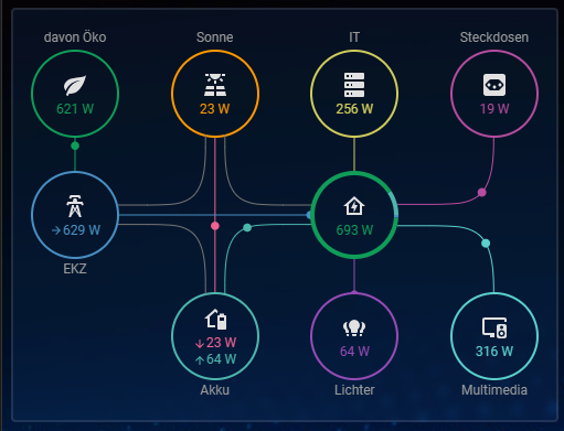

Das HACS PowerFlow hat das besser im Griff

Mit geht es nicht um die Einheiten, das mit den Watt und den Kilowattstunden ist mir klar, das HACS Powerflow gibts auch in der KwH Version. Mir geht es um die Anzeige der Werte im Allgemeinen und deren falscher Berechnung und die Flows in der Flow-Card. Es wird zum Beispiel die Solarenenergie und das Einspeisen des Akkus als Minus aufgenommen was ja so nicht stimmt, das ist sogesehen doppelt. Genauso wie das Einspeisen ins Hausnetz dem Verbrauch draufgerechnet wird was auch falsch ist wenn man den Akku nicht in die Netzeinspeissung einpflegt was aber auch falsch ist weil ich nicht ins Netz einspeisse sondern nur den Netzbezug senke.
Und das kann man in der HACS Version besser einpflegen so das die bunten Linien stimmen. Wäre mit der KwH Card das gleiche, ich will aber in dem Fall die aktuelle Leistung sehen.

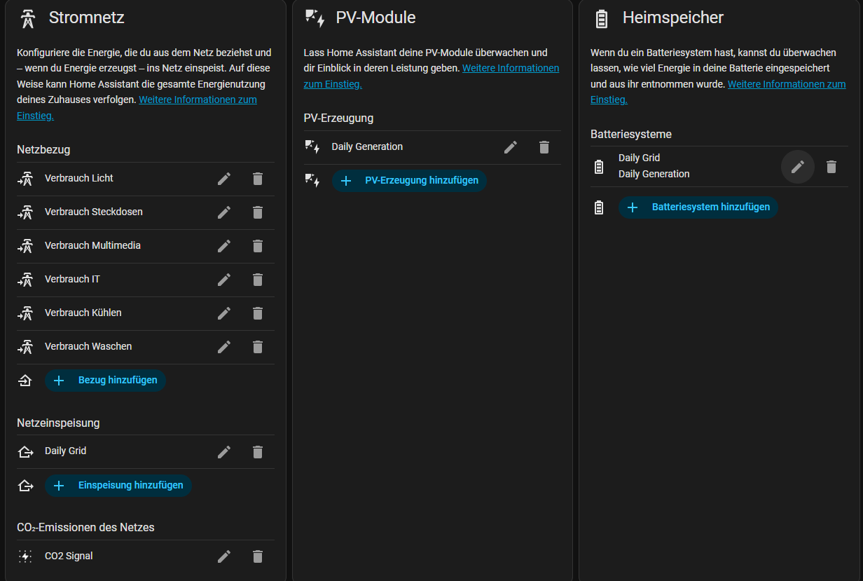

Ich glaube, du hast deine Geräte in die falsche Kategorie eingeordnet.

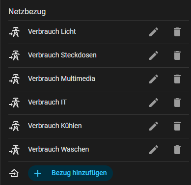

Beim Netzbezug kommen keine Verbraucher rein, sondern der Haus-/Wohnungszähler.
Geräte gehören in die Gruppe Einzelgeräte.
Ja sieht spannend aus von welchen Geräten man Energie beziehen kann.
Vom Licht, von Steckdosen und von Multimedia. Wäre dem so hätte ich mir gar keine PV Anlage zulegen müssen :slight_smile:
ich frage mich auch was “daily grid” sowohl bei der Einspeisung als auch bei dem Speicher zu suchen hat.
Manchmal hilft es wenn man nicht einfach Entitäten irgendwo ein trägt sondern einfach mal liest was dort geschrieben steht was Home Assistant an welcher Stelle erwartet. Mag ja sein das es nur falsch benamst ist aber etwas mir GRID hat bei nem Speicher nur wahrlich gar nix verloren, denn der Speicher weiss ja gar nicht ob das was er entlädt verbraucht oder eingespeist wird.

Das würde ja nur bei 100% Akkuverbrauch Sinn ergeben. Trotzalledem hat das Dashboard die Macke den Akku als Netzeinspeisung zu deklarieren und addiert Solar und Akku jeweils als Eingang drauf, ich habe laut den Balken also mehr eingespeist als der Realität entspricht. In Wirklichkeit ist es ja nur der Akku der ins Haus speist, nicht an den Hochspannungsmast.
Und da jetzt x Template-Sensoren zu basteln damit das schlüssig ist, ich behaupte mal das kann nicht Sinn der Sache sein…
Ich stimme Matt zu … du solltest deine Mess-entitäten mal checken.
In dem Screenshot zu Konfiguration des Energy-Dashboards ist mit aufgefallen, dass du bei Solar “Daily…” drin hast. Ist vielleicht nur der Name, aber ein Blick drauf lohnt sich evtl. Das Energy-Dashboard braucht ”Totale Werte” … keine “Daylies”.
Das mit dem Daily Grid meine ich ja, wenn ich den nicht als Netzeinspeisung reinhehme steht hinten im Haus der Verbrauch aus dem Haus und dem Akku, und das passt dann nicht, das ist ja der Workaround damit der Verbrauch stimmt. Aber ich sehe schon das ich das mit einem Templatesensor machen muss weil ich noch nicht direkt am Zähler messen kann. Der wäre ja saldierend und dann würde das passen. Ich sehe schon das das Dashboard eine enge Toleranzgrenze hat damit das passt.

Nur kannst du dem Dashboard halt keine Verbraucher als Netzquelle anbieten. Du gehst ja auch nicht in den Supermarkt um Ware dort abzugeben.
Dein Ansatz mit dem Template für einen Gesamtverbrauch ist der richtige Weg, allerdings auch nur dann, wenn du wirklich alle Verbraucher im Haus misst.
