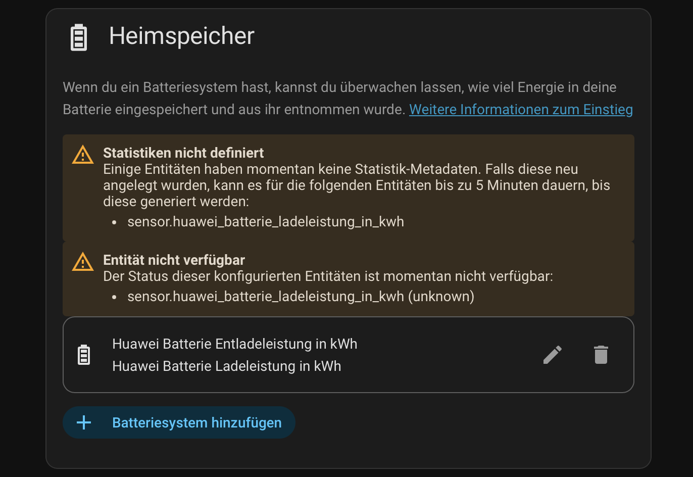

Hallo Community,
Ich habe nun folgendes Problem…
Ich möchte mein Energie Dashboard einrichten und da meine PV Anlage integrieren.
Die Batterie Lade-/Entladeleistung ist ein einziger Wert der bei Ladung positiv und bei Entladung negativ dargestellt wird.

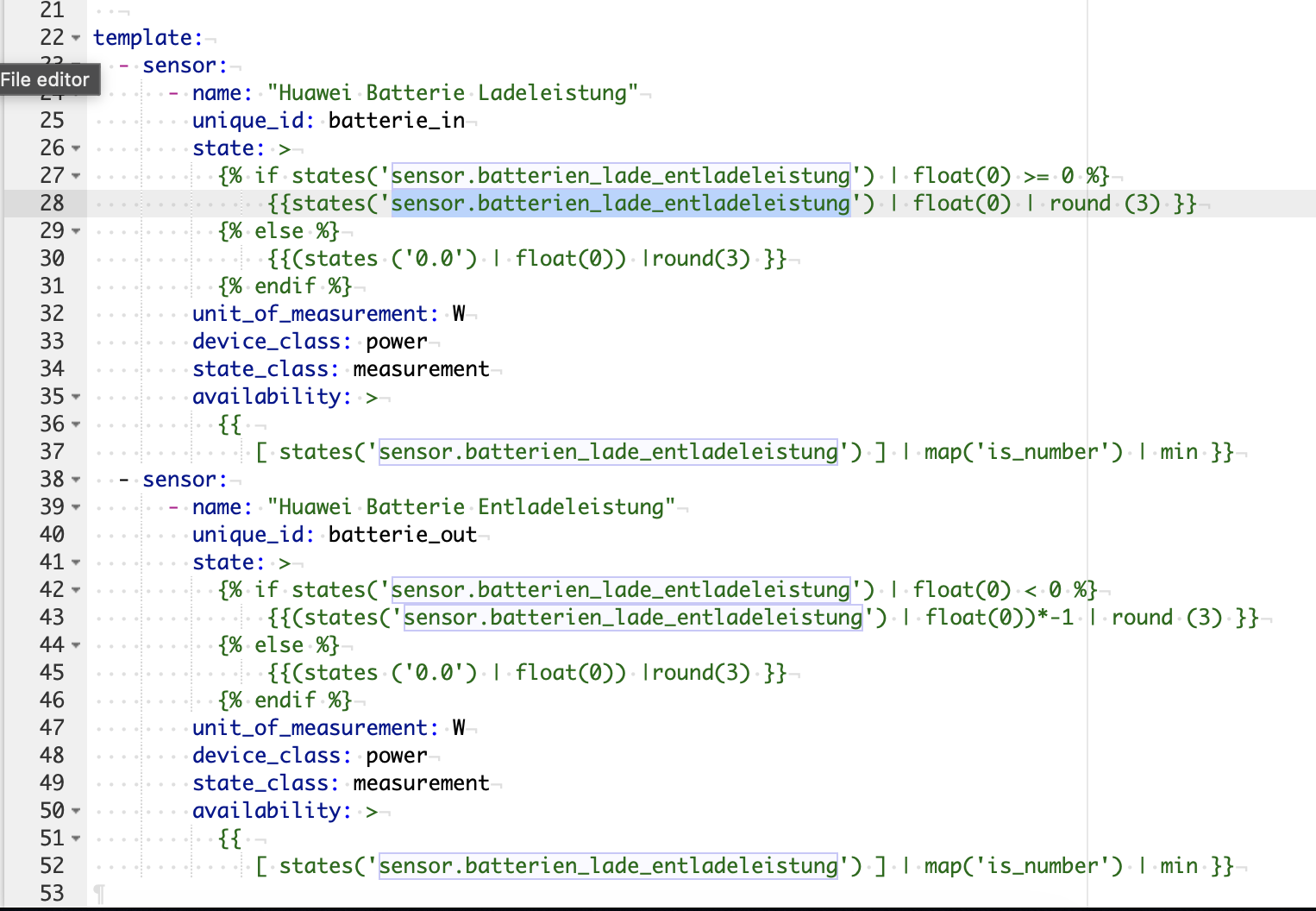

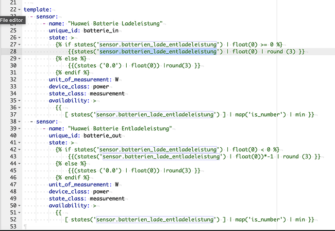

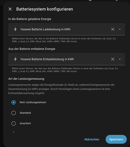

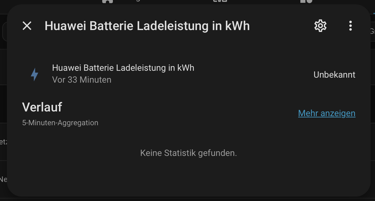

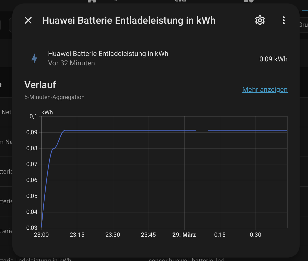

Diesen Wert muss ich nun in 2 verschiedene Sensoren aufteilen, wo ich dann im Batteriesystem als “In die Batterie geladene Energie” und “Aus der Batterie entladene Energie” aufteilen muss. Hab hier aus dem Internet ein Template eingefügt und meinen vorhandenen Sensor sensor.batterien_lade_entladeleistung versucht in diese 2 Werte aufzuteilen.
Diese 2 neu generierte Sensoren habe ich als Helfer in kWh umwandeln lassen.

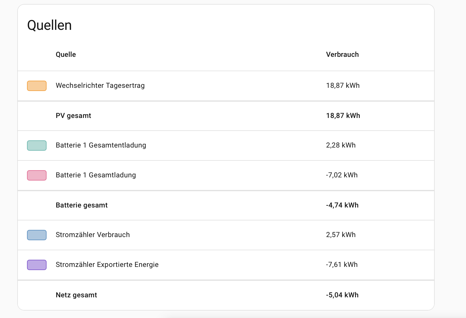

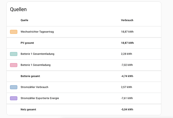

Jedoch bekomme ich nun im Energie Dashboard ein paar Hinweise die ich nicht ganz nachvollziehen kann.
Hier mal das erstellte Template der 2 neuen Sensoren aus der Konfiguration.yaml und die Meldungen aus dem Energie Dashboard.
Vielleicht weiß von Euch hier einer wo hier das Problem liegt.

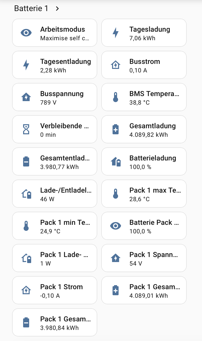

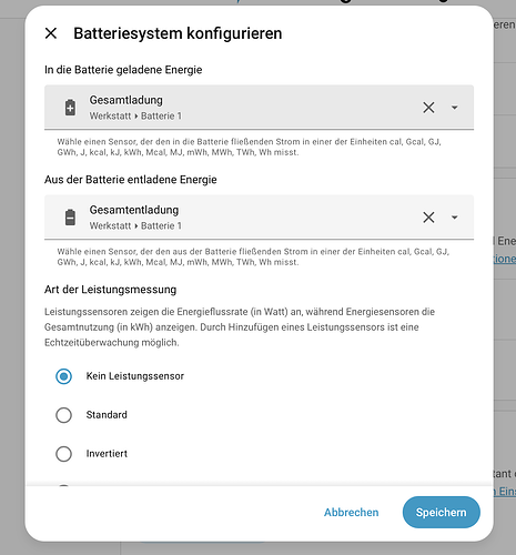

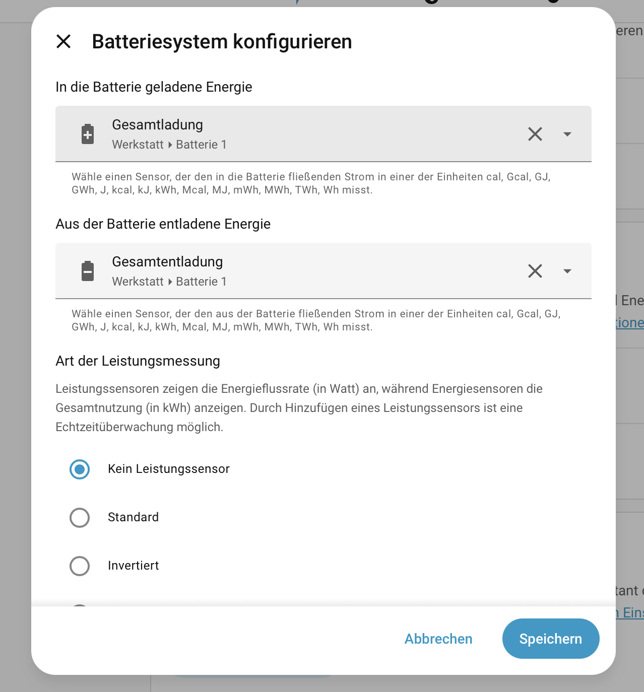

Wieso machst du das über die Leistung? Normal hat die Huawei Integration doch schon die zwei Sensoren sensor.battery_gesamtentladung und sensor.battery_gesamtladung die man genau dort eintragen kann

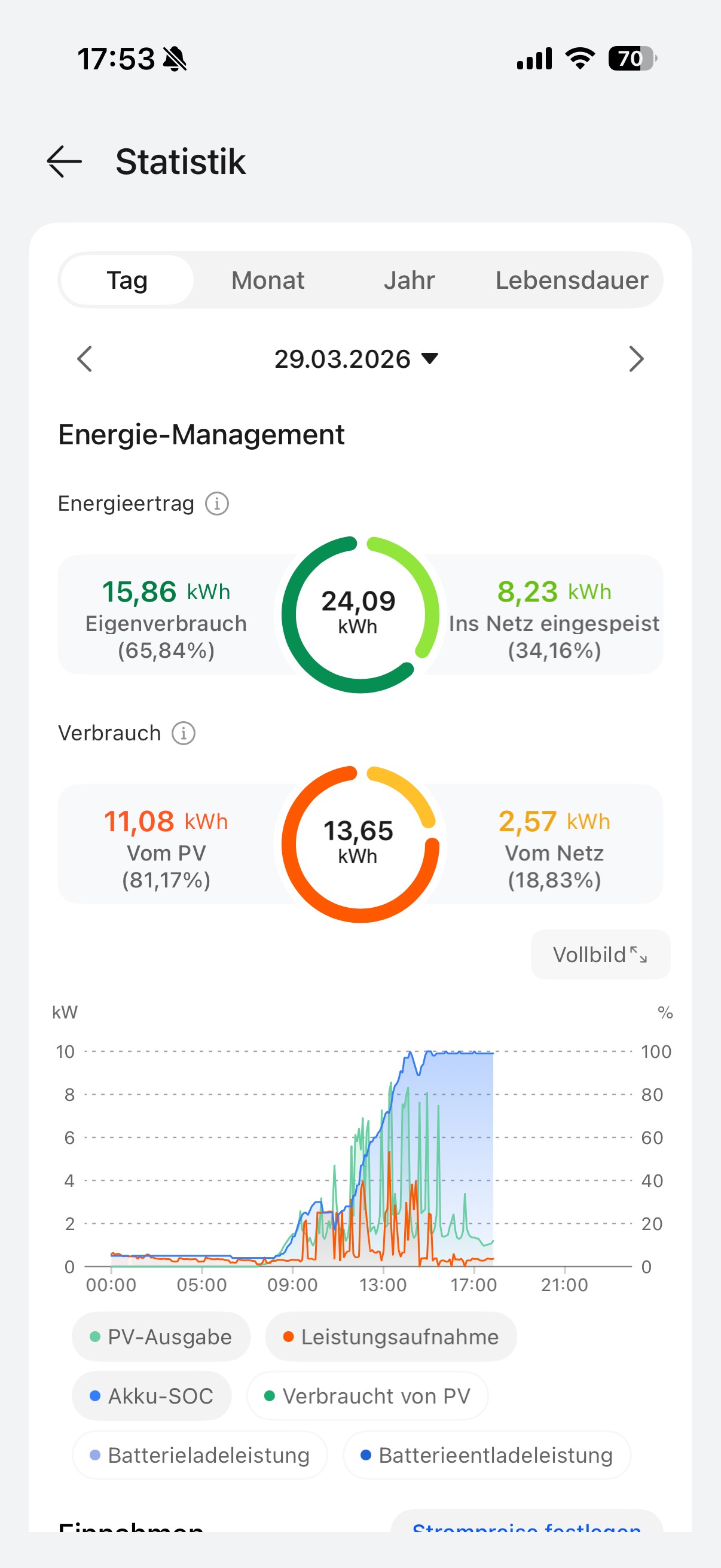

Weil ich nicht die Gesamtladung bzw. Gesamtentladung angezeigt bekommen möchte, sondern die aktuelle Lade- bzw Entladeleistung. Mir bringt das relativ wenig, wenn ich im Energie Dashboard erkenne, das aktuell beispielsweise gerade 7 kW erzeugt werden, 5 kW im Haus verbraucht werden aber bei der Batterie sehe, was bisher gesamt entladen und geladen wurde.
Das macht doch dann das Dashboard automatisch in Berücksichtigung auf den Tag. Außerdem verwechselst du Leistung und Energie! Mach doch einfach Mal, dann siehst du das es passt bevor du dich hier beschwerst, dass du was anderes willst

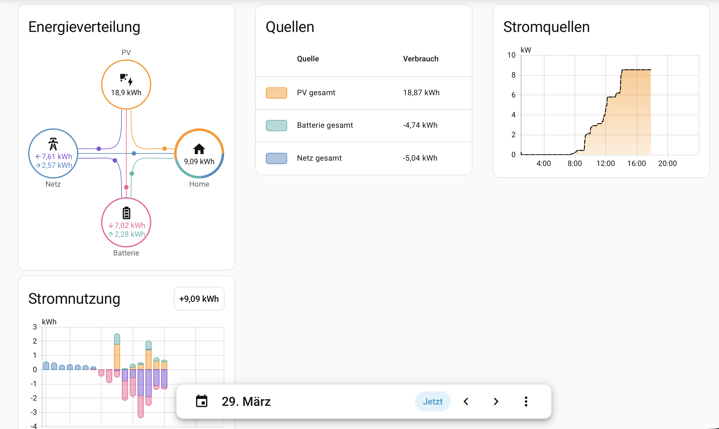

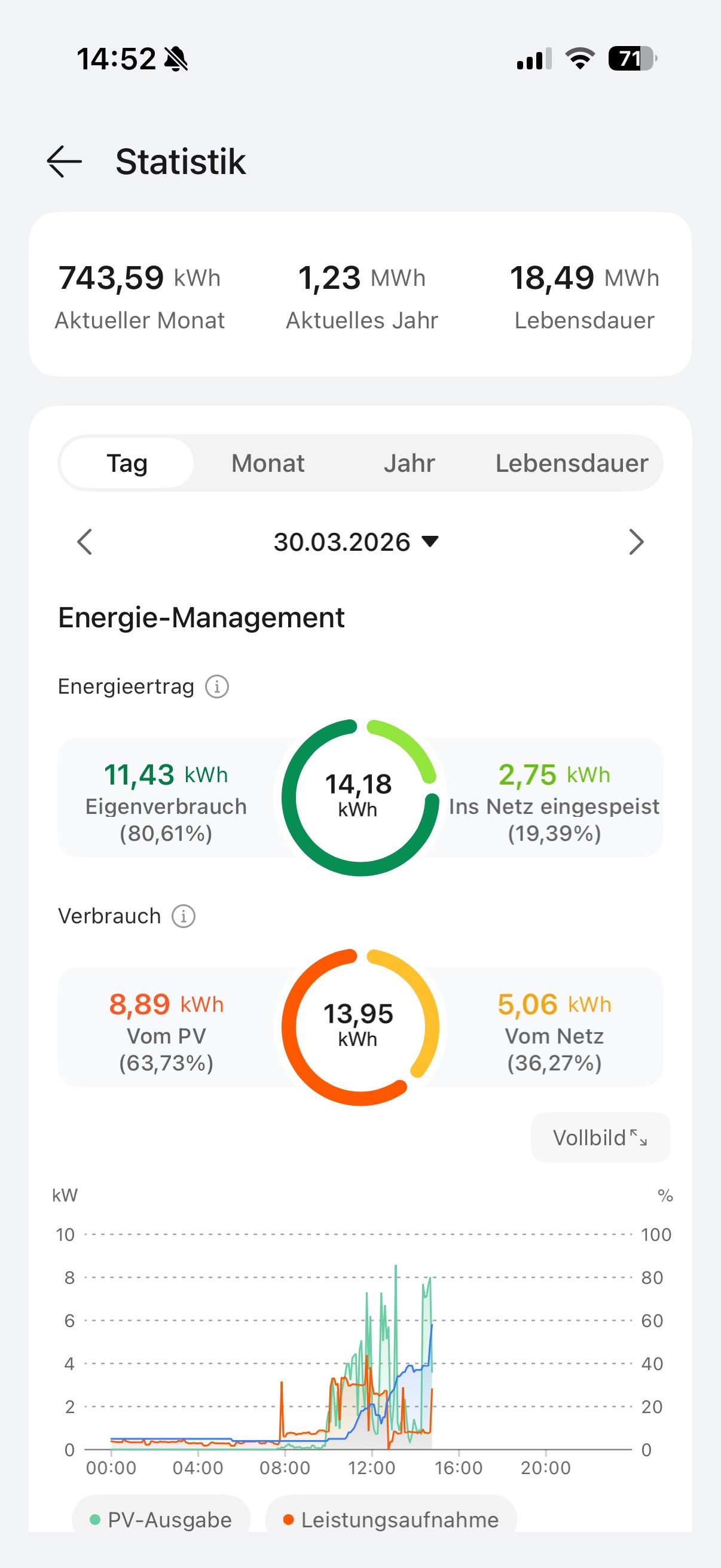

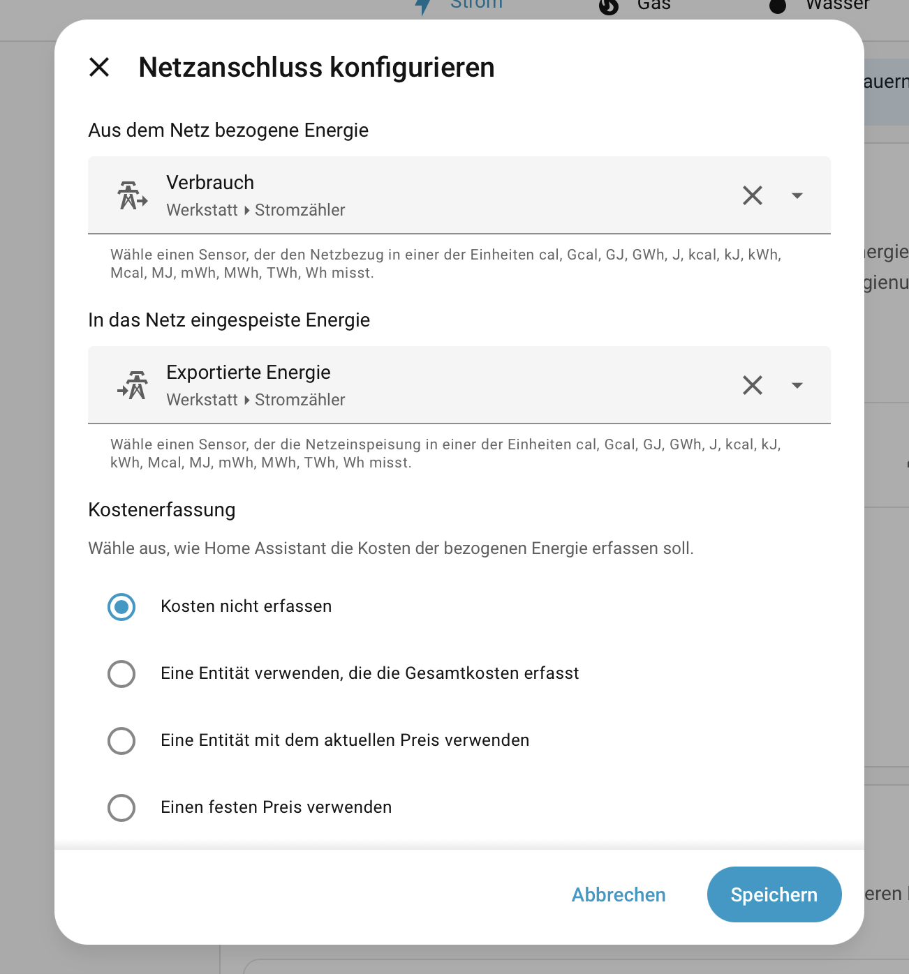

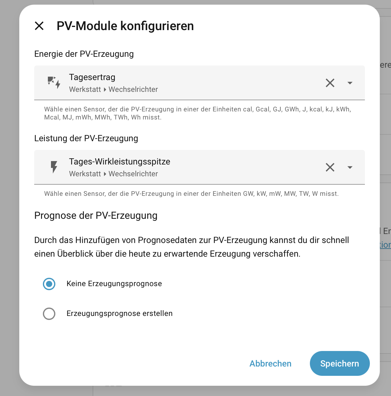

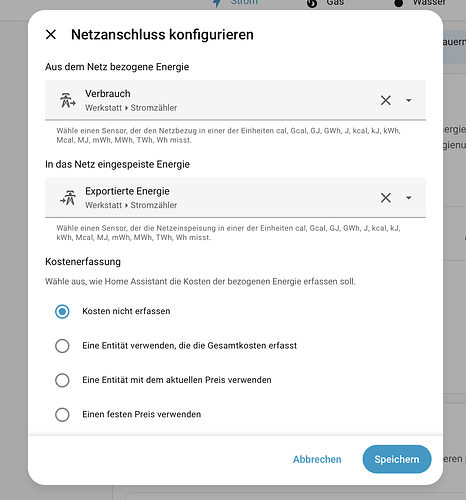

Habe mein Energie Dashboard nun eingerichtet, allerdings bin ich mir nicht ganz sicher ob die Sensoren auch wirklich dort eingetragen wurden, wo sie hingehören….. :face_with_peeking_eye:

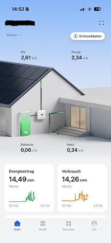

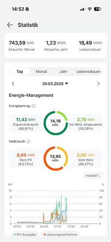

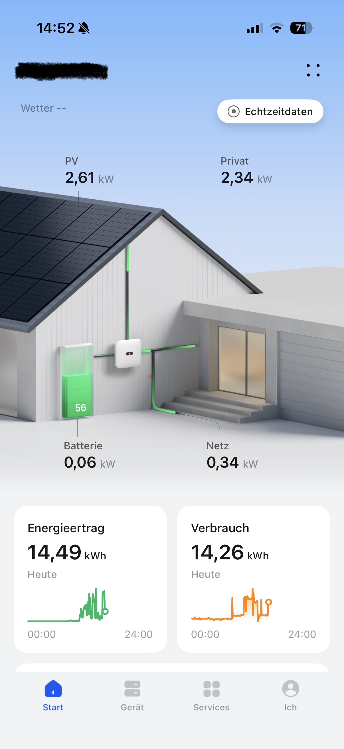

Wenn ich mir dazu die Statistik in meiner Fusion Solar App anschaue, habe ich dort auf den Tagesertrag und Verbrauch deutlich andere Werte als in meinem Energie Dashboard.

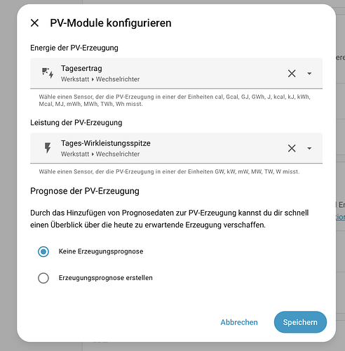

Vielleicht kann da mal einer von Euch drüber schauen und mir dann wenn möglich, den richtigen Sensor nennen, den ich an verschiedener Stelle eintragen muss.

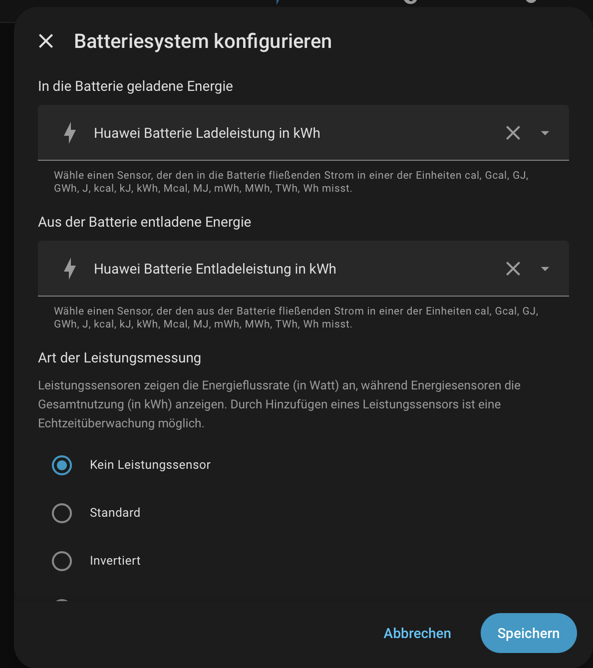

Die Batterie Sensoren habe ich nun so eingetragen wie @metallmanu mir empfohlen hat.

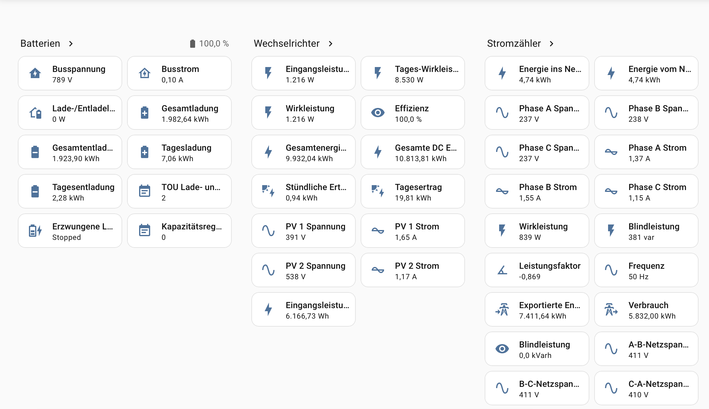

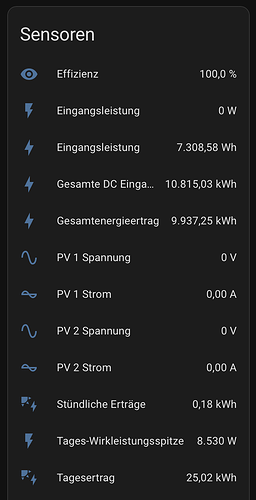

Bei PV Module sind noch beide Einträge falsch. Als Leistung der PV Erzeugung muss folgender Sensor eingetragen werden: sensor.inverter_eingangsleistung.
Als Energie dann einen Helfer als Riemannsche linkes Integral über sensor.inverter_eingangsleistung erstellen und den dann dort angeben
Einen Inverter habe ich nicht, aber ich tippe mal, das es um die Eingangsleistung des WR handelt - nur da gibt es 2 Eingangsleistungen
Die wo gerade 0W steht ist die richtige
Ok, habe ich nun mal so eingetragen…. mal sehen, was das Energie Dashboard morgen den Tag über anzeigt - ich werde berichten - Vielen Dank Dir erstmal :folded_hands:
Bei der Batterie kannst du noch bei Art der Leistungsmessung auf Invertiert die Batterieleistung hinzufügen sensor.battery_lade_entladeleistung
Hab ich gemacht Danke :+1:

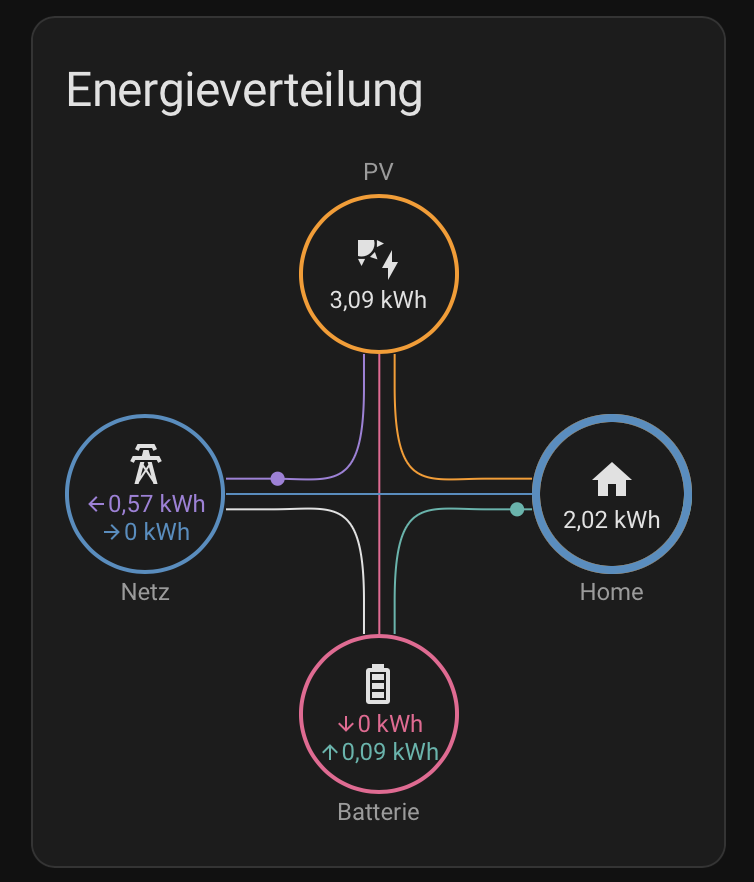

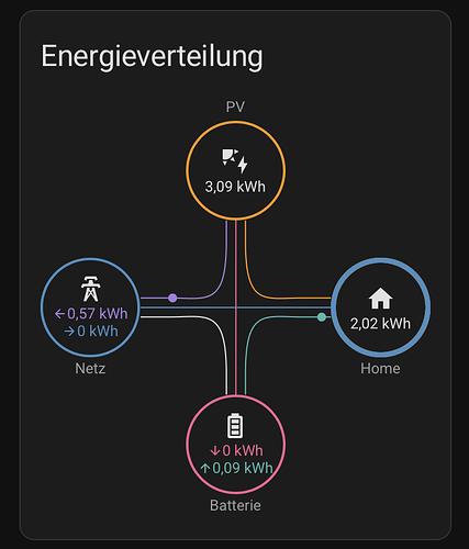

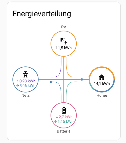

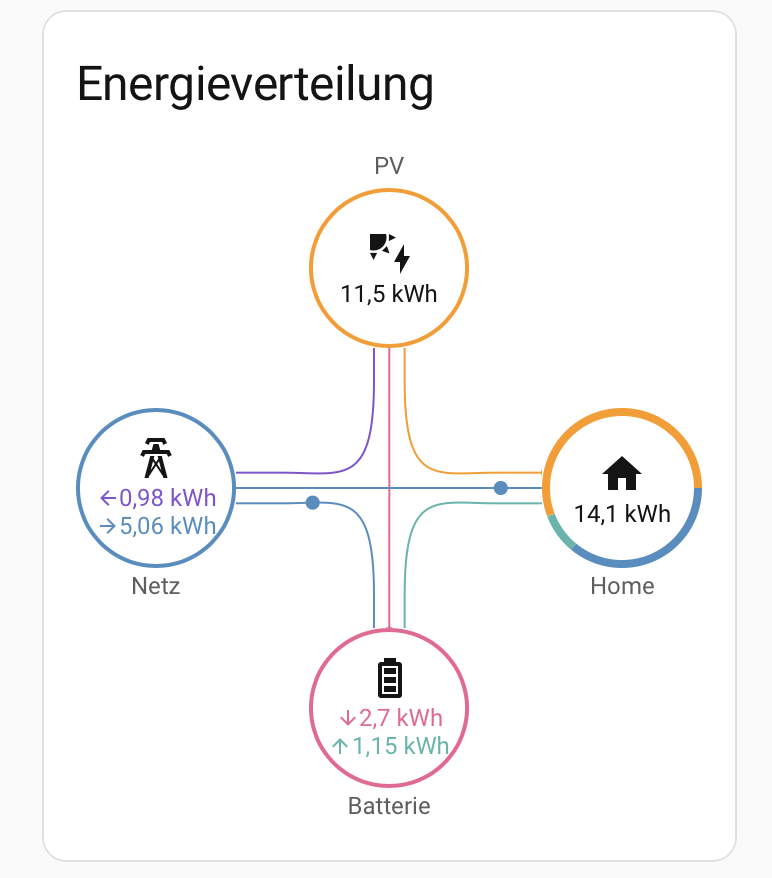

Wie kann ich die Werte in der Energieverteilung nun verstehen? Bei Home stehen 14,1 kWh - ist das mein bisheriger Verbrauch für den heutigen Tag?
Und bei PV die 11,5 kWh - ist das der Wert, den die PV Anlage bis jetzt heute produziert hat?
Möchte das nur irgendwie verstehen können… im Vergleich zu den Werten die ich über die Fusion Solar App angezeigt bekomme :thinking:
Ja genau, sieht doch gut aus :+1: wahrscheinlich ab morgen korrekte Werte, da du sie heute erst angelegt hast
