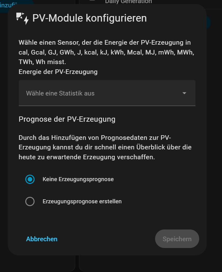

Ich kenne DIESEN Akku nicht, aber ich gehe zu 99% davon aus, dass es eine Entität für die geladenen kWh gibt (oder man diesen anlegen muss). Die Panels können ganz normal angelegt werden und haben eh keinen Einfluss auf die Verbrauchsberechnung (wie auch, gibt ja keine kWh :D).

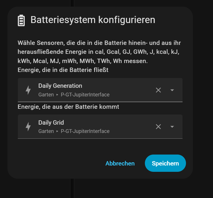

Beim Speicher den Sensor für Ladung und Einspeisung hinterlegen und schon passt das.
Nunja, die Panels müssen in KWh angelegt werden
Hab ich :wink:
Und das ist halt auch der Eingangssensor weil das die Lieferung ist die den Akku füllt.
und dadurch das der um die gelben Balken sehen zu können halt 2mal drin ist ergibts Murks. Ich könnte einen neuen Eingangssensor für den Akku bauen der Sonne-Akku macht, dann würde die Gesamteinspeisung stimmen aber die einzelnen Werte ergeben dann keinen Sinn. Dann stimmt die Ladung in den Akku nicht oder der Sonnenstrom, und wenn ich mehr aus dem Akku hole als die Sonne nachtankt, dann sowieso schon nicht mehr. Deswegen dieser Thread hier…
Was vielleicht gehen würde, aber das stimmt ja auch nicht, wenn ich einen Dummy als Eingangssensor für den Akku mache der immer 0 ist, aber wenn Sonne und Akku nicht identisch sind, stimmts halt auch wieder nicht. Derzeit kann ich einfach nur auf die Solarkonfiguration verzichten.

Es wäre hilfreich, wenn du vielleicht mal hier eine Liste der Sensoren zeigen könntest, die der Marstek anbietet.
Hab mal gerade ein wenig gesucht. Es scheint so, als biete der Marstek nicht alle für das Energy-Dashboard nötigen Sensoren. Die Infos die ich gefunden zeigen folgende Sensoren:
  • PV1 bis 4 … Spannung, Stromstärke, Leistung (4x MPPT)
  • Grid … Power (nehme an, dass ist die Leistung die ins Haus geht - egal ob vom Panel oder Akku
  • Battery … Spannung und Level (Voltage, Soc)
  • Energy Counters … täglich und monatlich
Sprich … Du musst dich entscheiden. Entweder den Marstek als Solar oder als Batterie in das Energy-Dashboard aufnehmen. In beiden Fällen werden die Werte für Netzbezug, Einspeisung und Verbrauch im Haus stimmen. Nur … ist halt ein eingeschränktes Dashboard dann, auf Grund der fehlenden Sensoren.

Wie oben geschrieben … es fehlen die nötigen Sensoren im Marstek im das Energy-Dashboard komplett zu nutzen.
Jepp, da wird der Sensor fehlen wieviel nun wirklich von der Sonne in den Akku geht, oder umgedreht wieviel nur duchheroutet wurde.

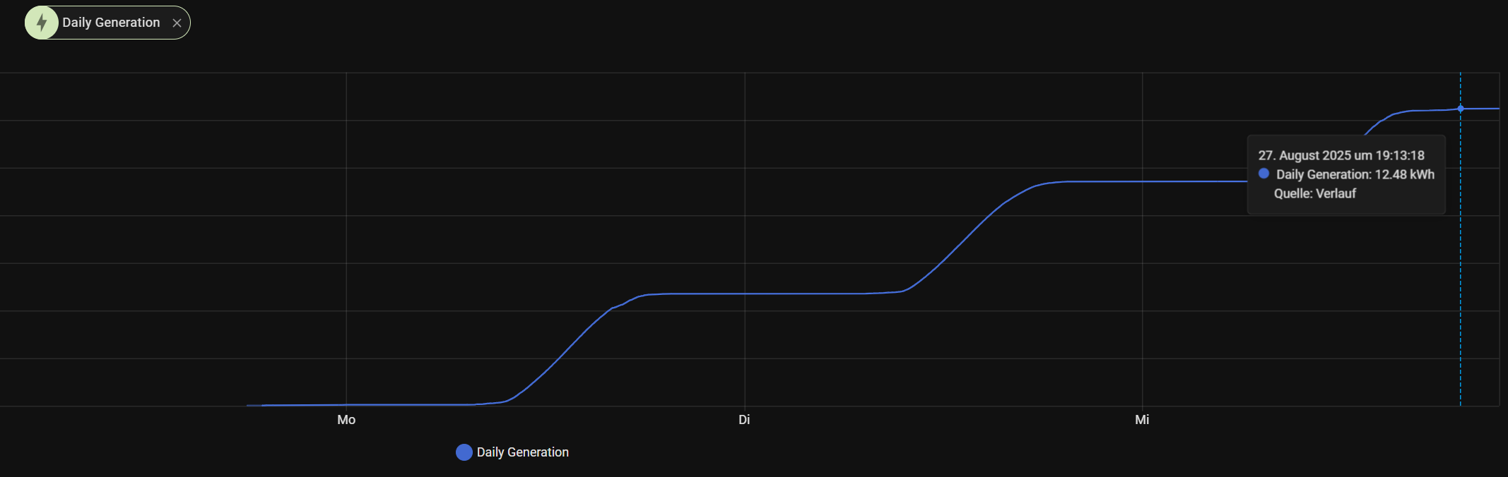

Dein Sensor bei PV-Erzeugung ist auch falsch. Hier muss nicht Daily sondern Total Generation rein.
Batteriesystem wird schwierig, da der Marstek scheinbar keine Sensoren für Ladung und Entladung bereitstellt. Jedenfalls hab ich nichts dazu gefunden.
Ich hab das schon an dem Abend angepasst wo ich die Diskussion losgetreten habe, das Wort “Daily“ ist nur noch der Name gewesen. Am Anfang war es ein Sensor direkt vom Akku, ich bin aber auf einen linken Riemann gewechselt weil der halt nicht spontan mal gemeldet hat das ich 10.7 GigaWattStunden produziert hab :rofl:
Irgendein RS485 Problem, gibts wohl öfters mal, nicht nur bei Marstek.
