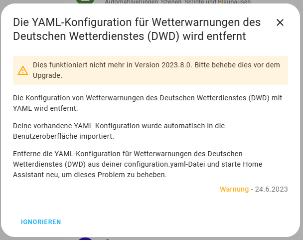

Ich habe gerade den DWD in meine Config integriert. Nun bekomme ich die Warnung, dass die Integration bald nicht mehr laufen wird. Wird diese durch eine andere Version ersetzt, oder wird die Integration eingestellt?
Screenshot 2023-06-24 171752
Wurde vor längerer Zeit durch die DWD-Integration ersetzt:
